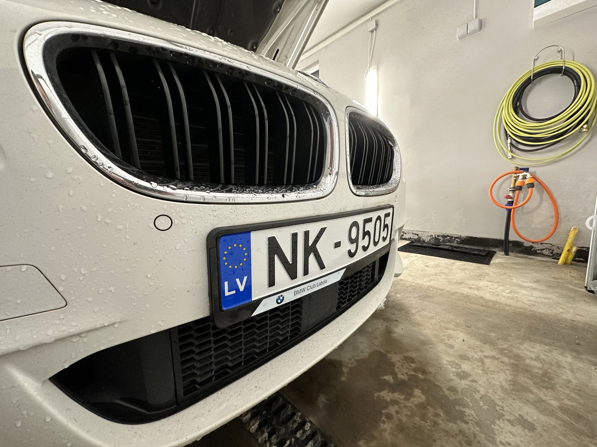

    889
    Рамки клуба пролежали в гараже лет шесть. Теперь заняли своё место.
    Ру, Andrew.B, iks и ещё 1-му нравится это.
  5. sergio
    4,543
    815
  6. хулиGUN
    3,253
    889
    Хз, может и китайские.
  7. sergio
    4,543
    815
    Глянь, бывает бюргеры оригинальные ставят. У меня так было разок - подумал Китай, а нет. Хотя всё равно не органично смотрятся.
  8. хулиGUN
    3,253
    889
    В них камера Night Vision. Китайцы такие делали?
    Завтра посмотрю.

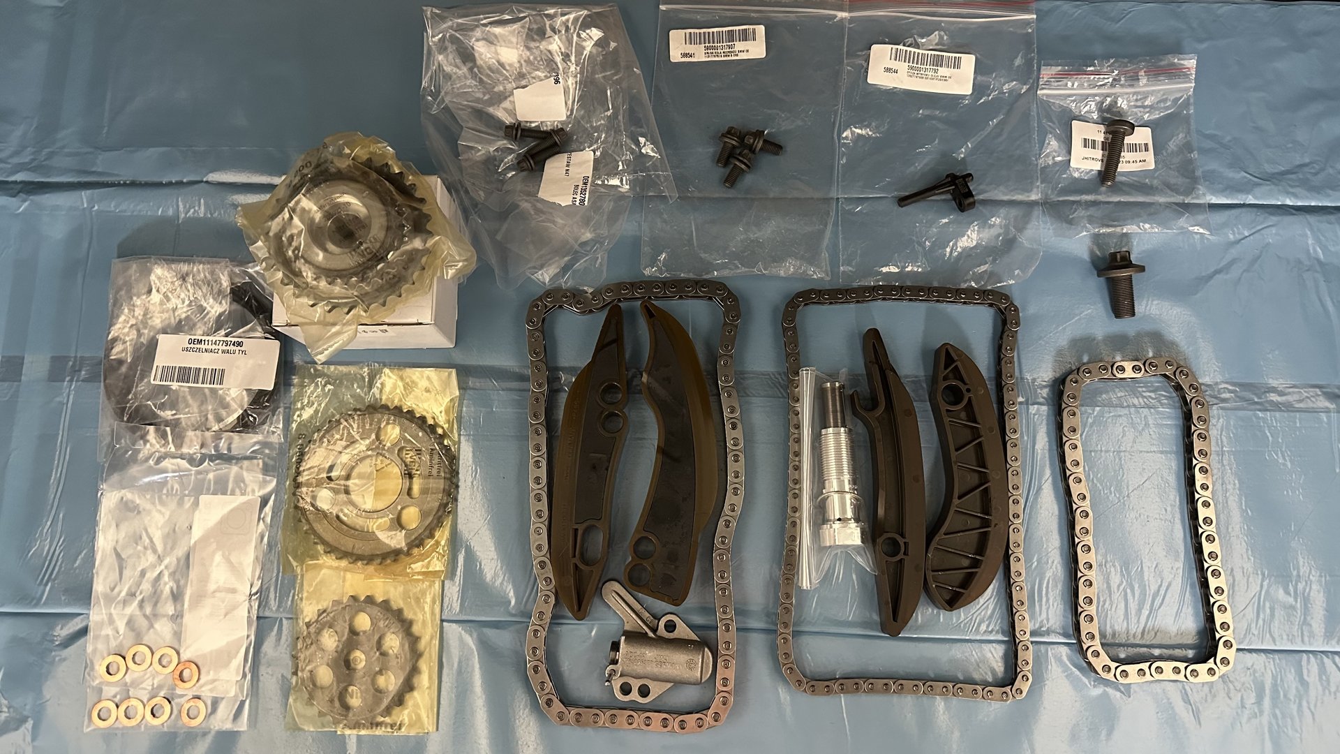

  13. хулиGUN
    3,253
    889
    Комплект на замену цепей вроде собран. Знающие люди, подскажите если что-то упустил.
    iks нравится это.
  14. nikitaec777
    3,657
    749
    Вроде вкладышей тут нет…
  15. хулиGUN
    3,253
    889
    Ещё не приехали. Будут. Также будет меняться клапанная крышка.
    nikitaec777 нравится это.
  16. Lee
    1,903
    615
    А менять сам будешь? А то мастер обычно меняется в лице и отношении, когда к ремонту прилагаются детали клиента :)
  17. хулиGUN
    3,253
    889
    Мастер хороший знакомый ;)
  18. Евгений.
    Евгений. Active Member
    6 фев 2005
    257
    не работаю
    Плявниеки
    Из того что заметил.
    1. Болты маховика.
    2. Болты гидротрансформатора (бублика).
    3. Болты кардана.
    4. Болты и направляющие на планки цепей.
    5. Болты натяжителя.
    6. Оринги на обрати форсунок.
    7. Оринг на заливную горловину масла.
    8. Оринг на датчик распредвала.
    9. Прокладки впускного коллектора.
    Если ещё что вспомню - допишу.

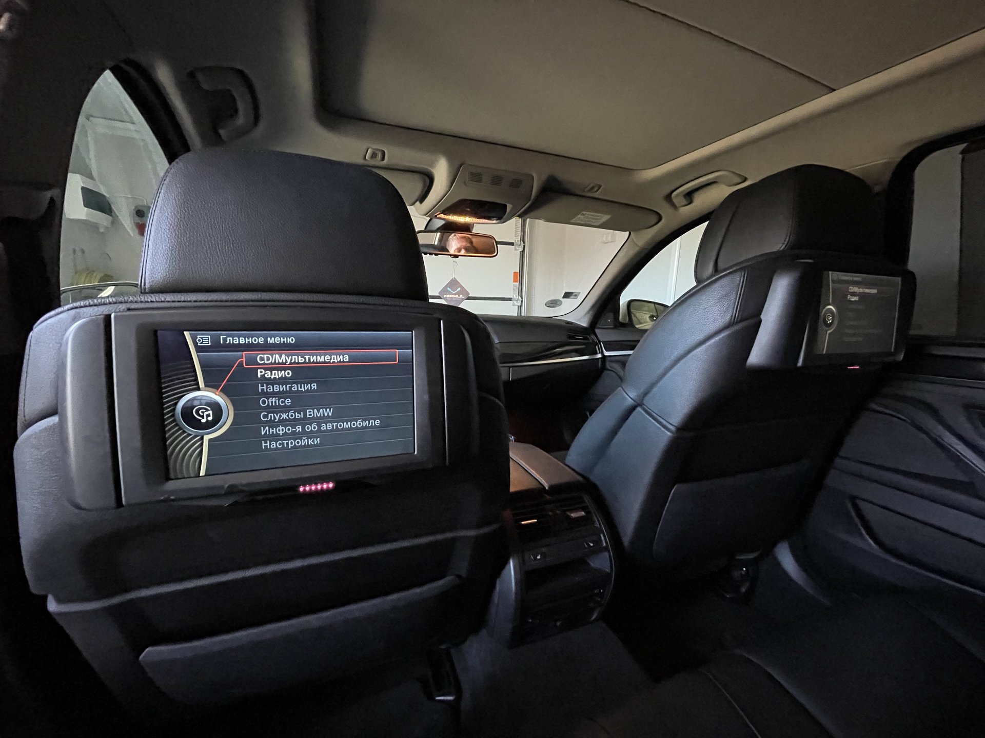

  20. хулиGUN
    3,253
    889
    Ни у кого случайно нету пульта для задних мониторов на продажу? Честно говоря даже не знал как они управляются, а когда выяснил, понял что пульта нет.
    Также ищу б/у задний левый фонарь на крышке багажника.
