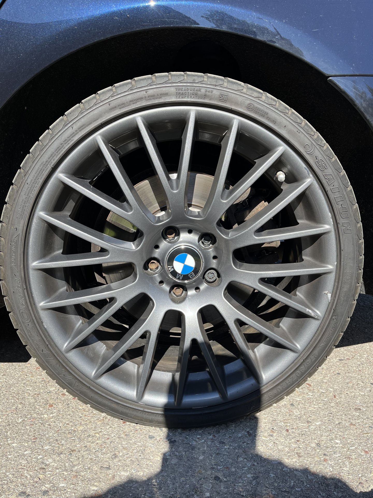

    Нет, Андрей думаю бы сказал мне про это ;)

    Узнай, это важно. :)
    В принципе, можно и самому разобраться. Если есть эффект апельсина - значит порошок. Если нет - значит не оно. :)
    Порошок лучше держится. А обычная краска, очень боится царапин и быстро отлетит.

    Спорное утверждение. Порошковый лак сильней царапается чем автолак. Порошком можно покрасить без шагрени.

    Тоже соглашусь, есть опыт, когда порошковая краска сколом откалывается при сравнительно не большом контакте

    +1 Мне на Крайслер диски сделали без «апельсина» абсолютно. :super: Был приятно удивлён:gigi:

    Возможно Деману делали пескоструй дробью либо большой фракцией - так быстрее, чтобы снять старую краску, плюс диски возможно были с коррозией. Если делать мелкой фракцией, то поверхность более ровная. А вообще надо краску кислотой снимать. Вот не знаю, у нас кто нибудь такое делает?

    BLAST делает, IXT вроде писал в теме про диски.

    Мне как раз делали не порошком. Я вообще в то время даже не знал, что есть варианты. Просто, дал диски и сказал: покрасьте.. Как раз в то время тут полфорума брызгало слюной: только дурак диски красит обычной краской,нужно было порошком, а то облезут за зиму. Я ещё позвонил мастеру, узнал, что у меня не порошок и расстроился.
    Правда, потом через какое-то время тут стали плеваться на порошок... типа, галимый апельсин, нужно простой краской делать :)
