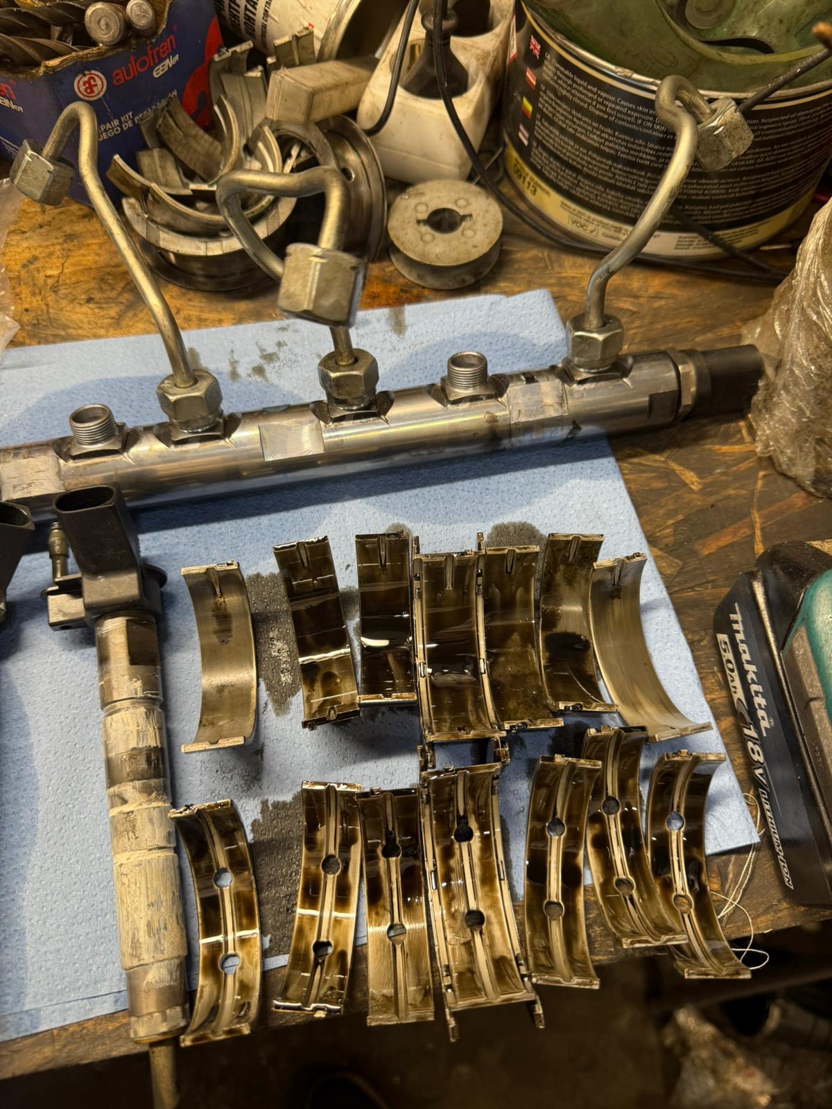

    876
    У меня шатунные тоже нормальные были. Тоже со слов мастера, менять не надо было. Я просто сам настоял поменять, чисто моя инициатива была, а не мастера.
    nikitaec777 нравится это.
  2. nikitaec777
    3,569
    726
    Я доверился тому что говорит Андрей, он эти моторы крутит через день, а я нет, так сказать в его сферу лезть небуду.
    Сказал так, значит так надо ;)

    Из интереса, маслонасос поменяли?
  4. nikitaec777
    3,569
    726
    Нет, сняли, посмотрели что живее всех живых и поставили назад.
    Он в основном умирает тогда, когда начинается стружка идти и убивает его, у меня ее небыло, насос живой.
  5. НожичеГ
    11 фев 2003
    2,736
    338
    А есть фотки твоих шатунных, что оставили?
    Может они до сих пор в дефиците в стд размере, потому и не меняли.
    По мне, при стоимости работ под 2к уже там 100 евро туда-сюда, будто грех не заменить уже.
    К тому же, если колено сняли, внутрь посмотрели, болты всё равно менять.
    VM нравится это.
  6. nikitaec777
    3,569
    726
    У меня нет фото ;)
    Андрей сказал что шатунные в идеале.
    Смысл мне не верить ему?!
    Складывается ощущение что в Риге никто никому не верит и все друг друга только наёб…

  9. НожичеГ
    11 фев 2003
    2,736
    338
    Да я не про это.
    Я про то, что интересно было бы посмотреть на состояние тех, что оставили на месте.
    Ну и остальное в посте выше написано, что цена им 100е, а пока были в доступе 45-50.
    И ставить обратно типа некомильфо.
    Но справедливости ради отмечу, что менял прошлой зимой.
    И шатунные тоже, можно сказать, в идеале были, но заменил всё равно, раз всё открыли уже.

  13. bigi
    4,992
    416
    Шатунные в 2 раза дороже! 100 стоят на N47, но смысла это конечно не меняет! :green:

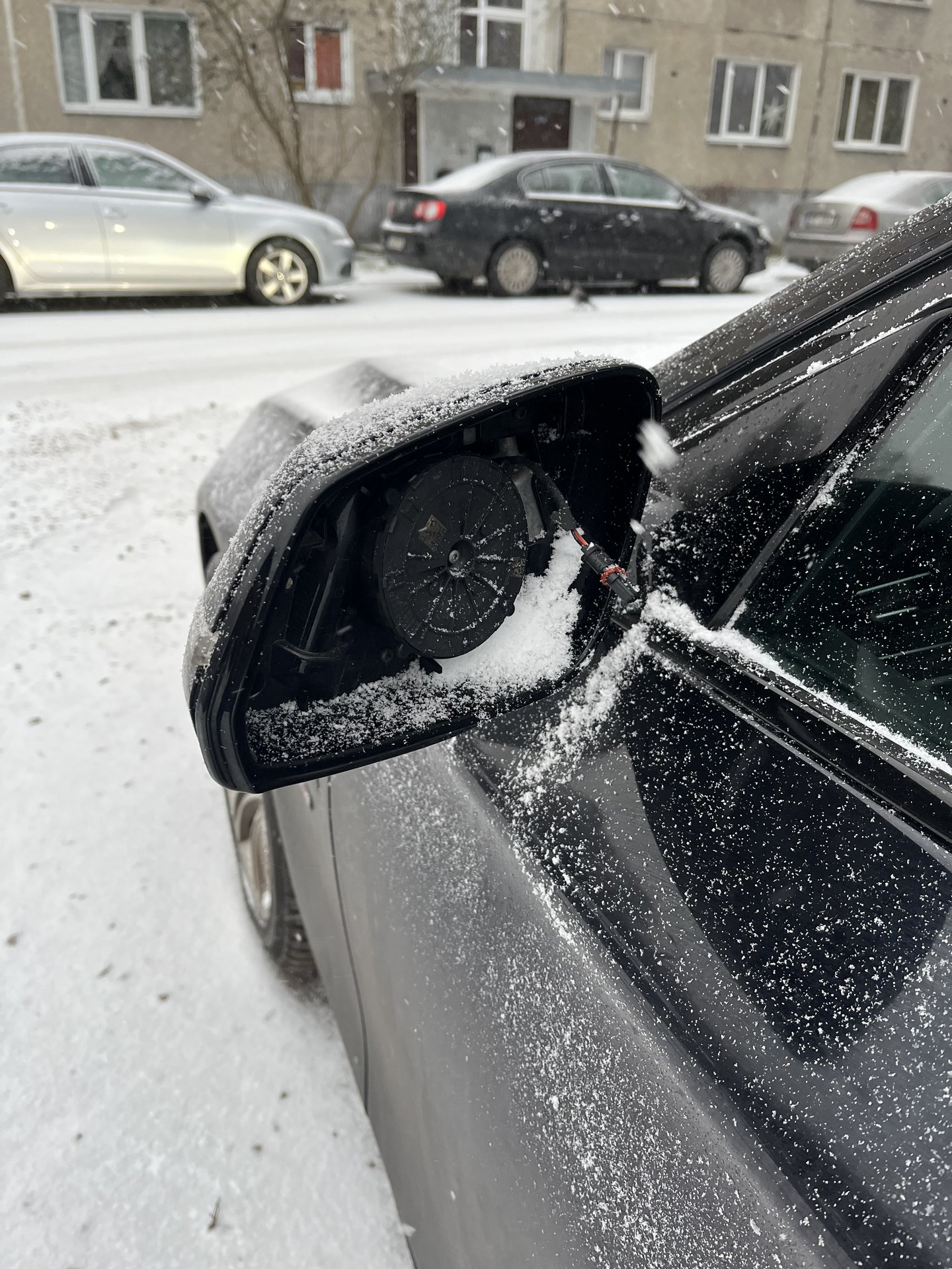

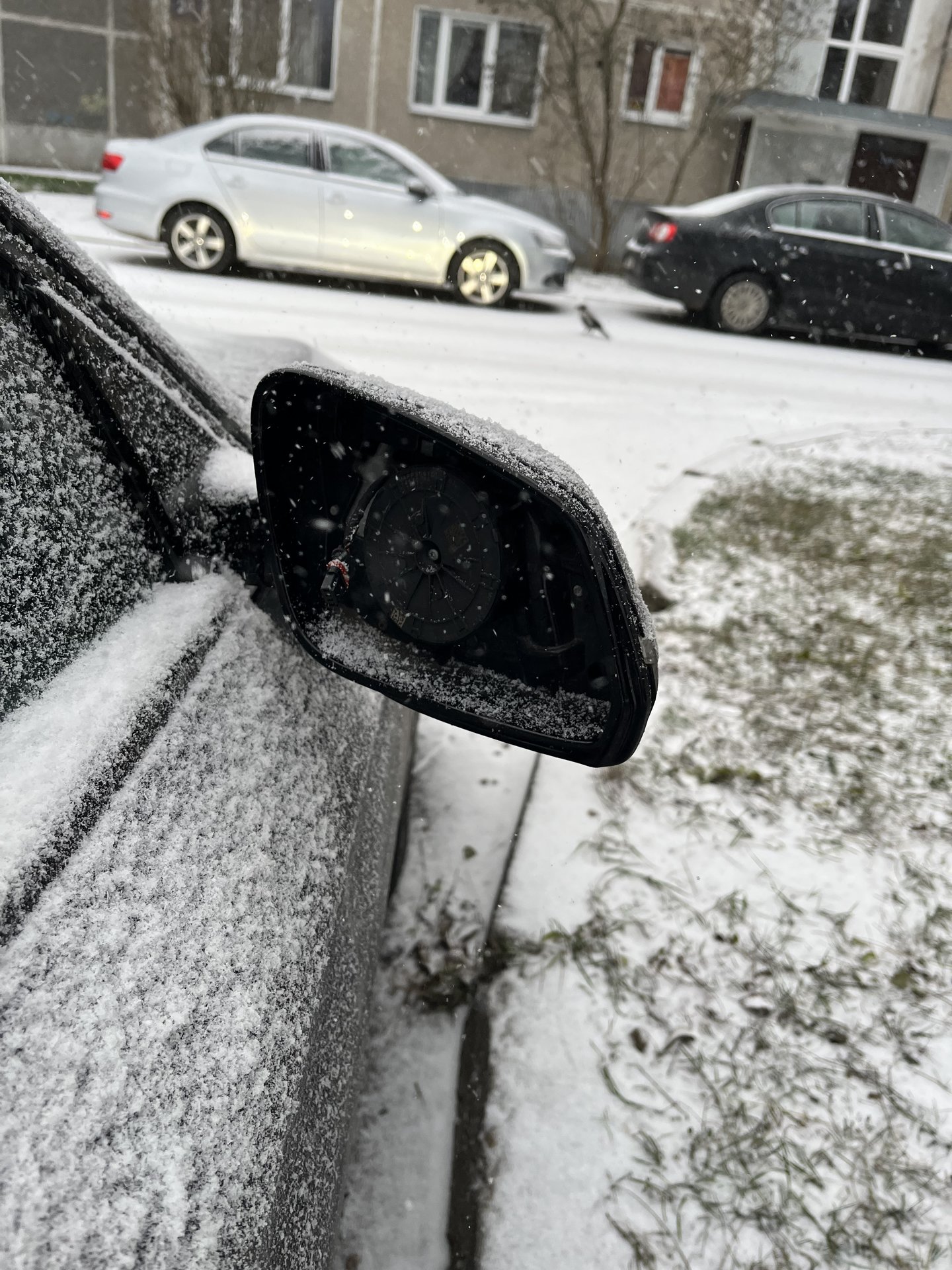

  18. nikitaec777
    3,569
    726
    Ночью сработали красавчеги ;)
    Гандоны знатные…
    Маркировки небыло если что.

  20. klaipeda
    15,701
    1,928
    Неприятный сюрприз. КАСКО решает.
