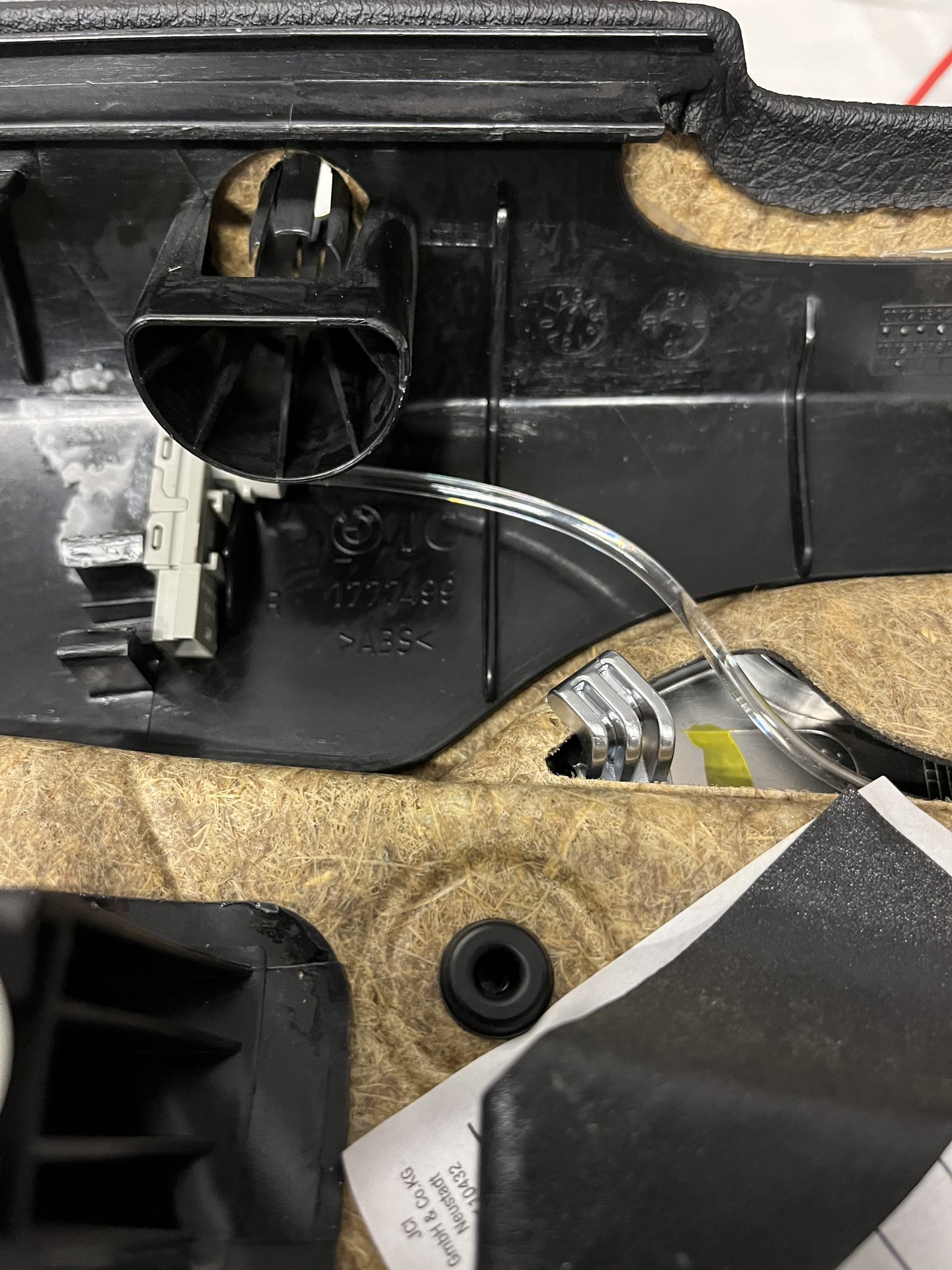

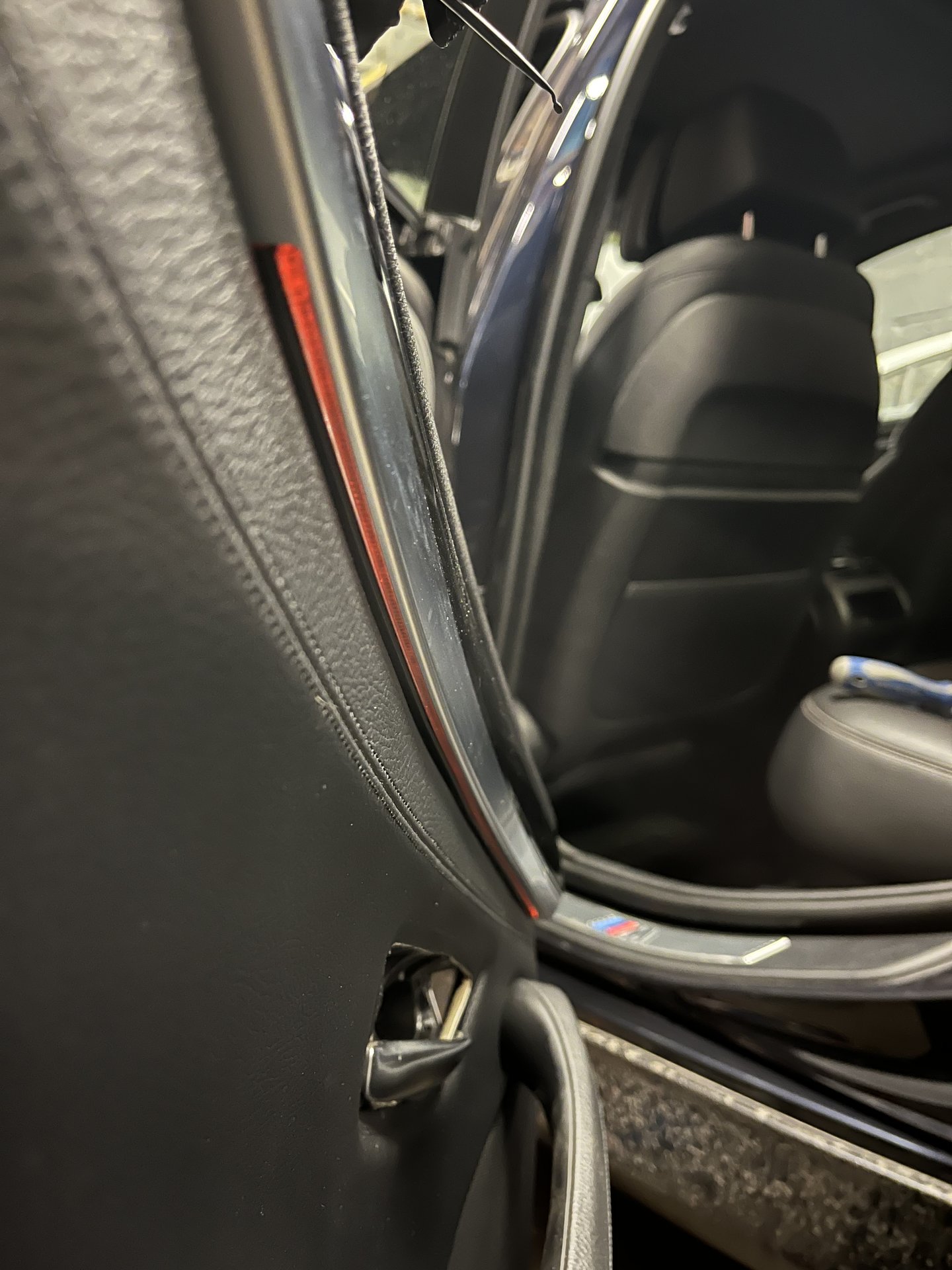

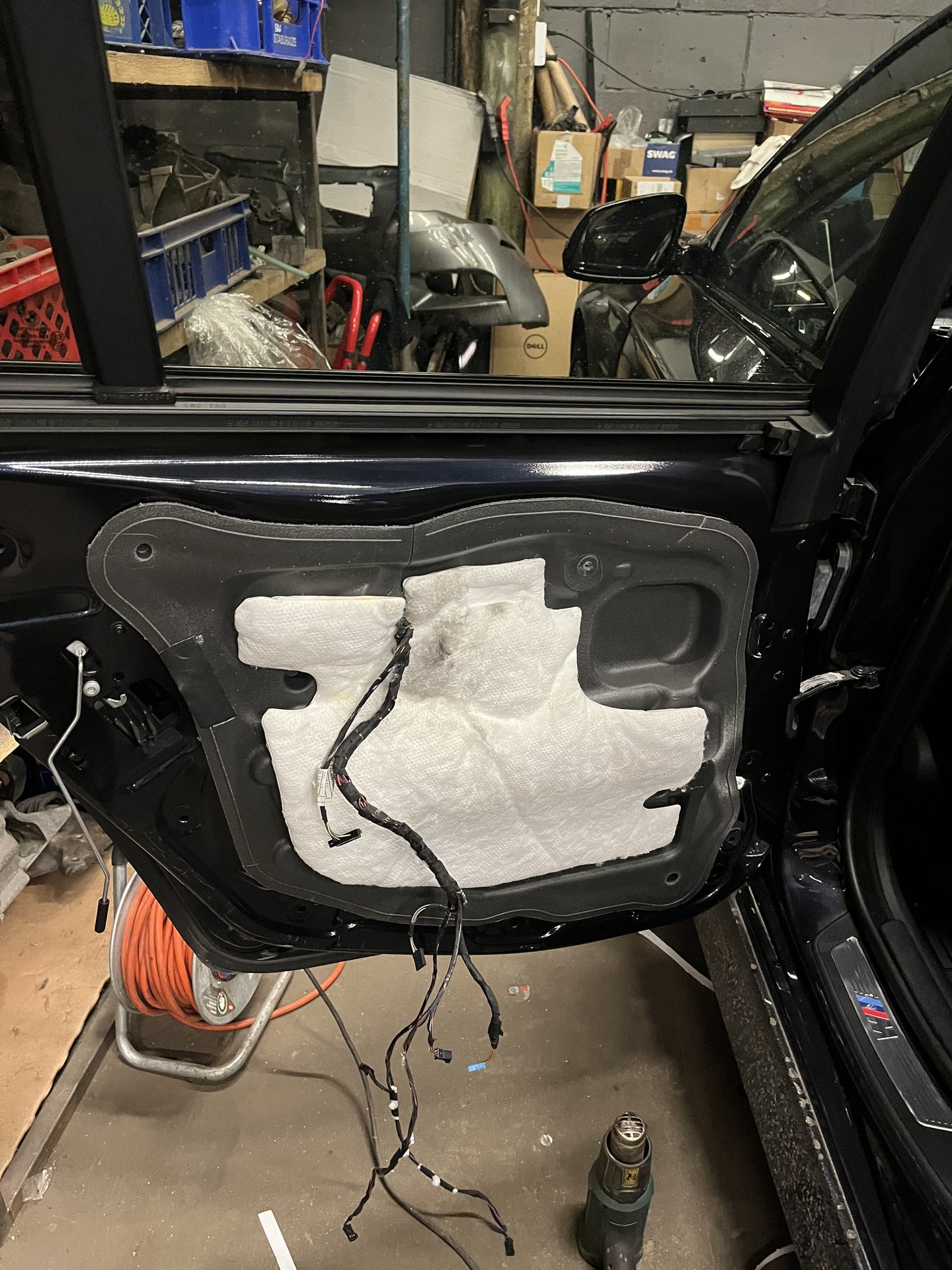

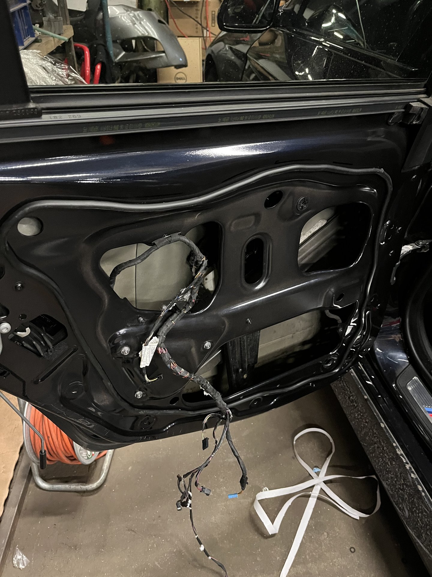

    Были проклеены задние двери, шумоизоляция.
    Вода копилась и в салон попадала.

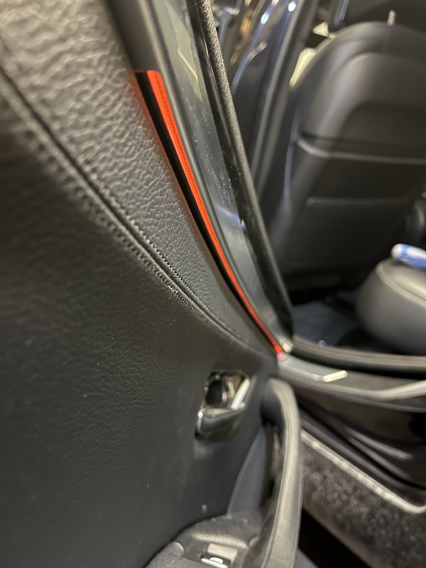

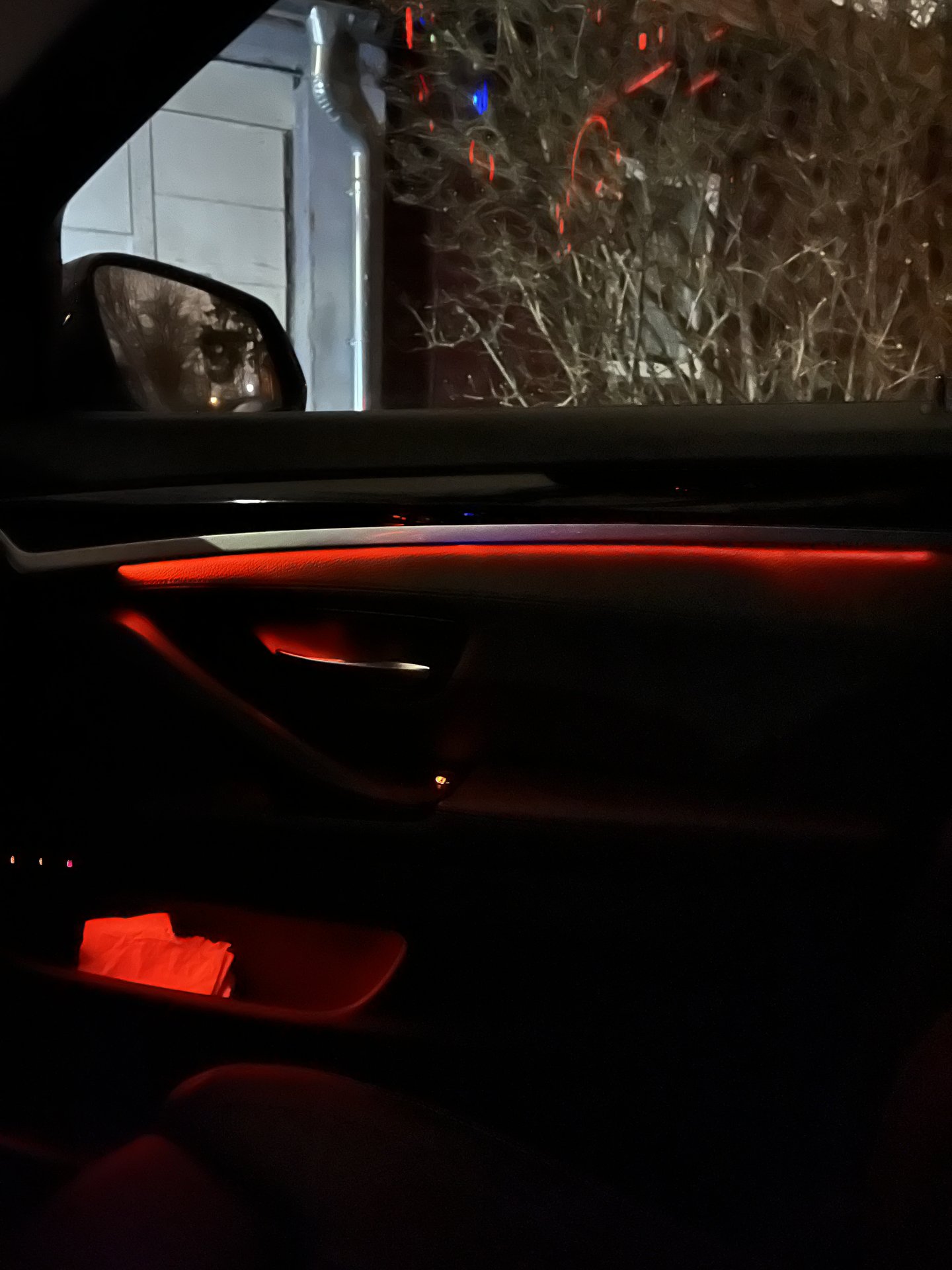

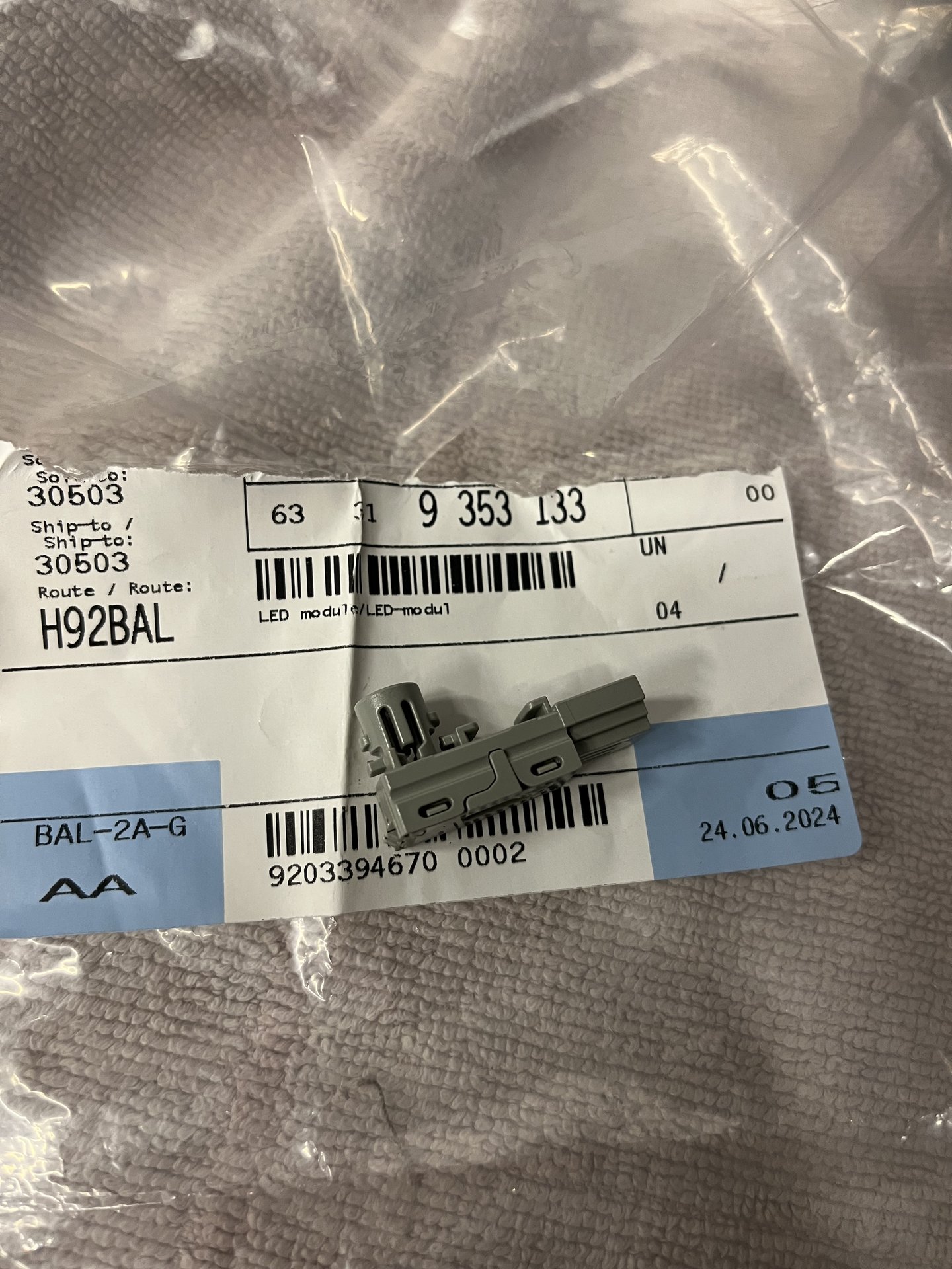

    Так же поменяли Led модули в дверных картах, до 2014 года там ставили старые модули, яркость там совсем печаль.
    Теперь х2 ярче и равномернее по всей длинне световода ;)

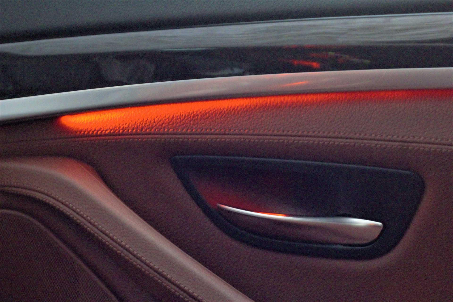

  9. Andrey45
    12,598
    Сентябрь 2013. Хорошо светилось.

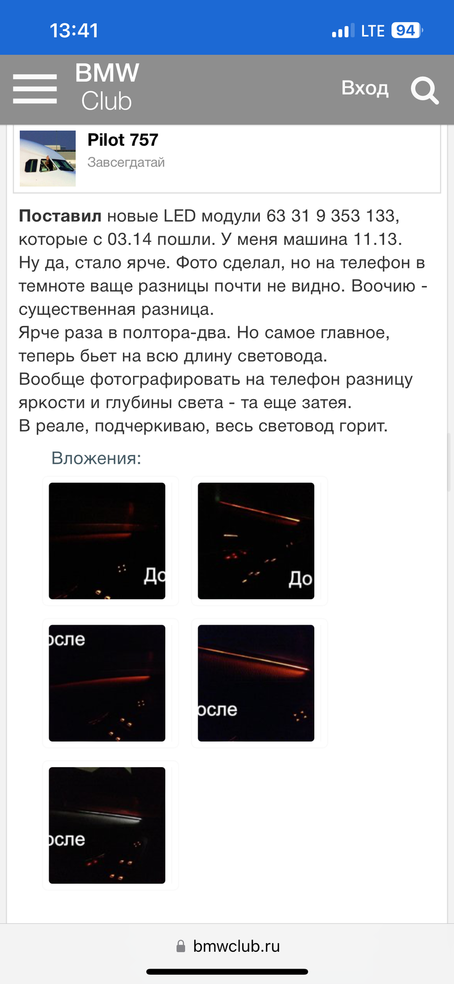

    Там надо смотреть, в часть машин ставили новые модули, в какие-то старые…
    Мы так и не вкурили конкретно момент перехода.
    Знаю что с 2014 года точно везде будут новые модули.
    А в 2013 всякое может быть ;)

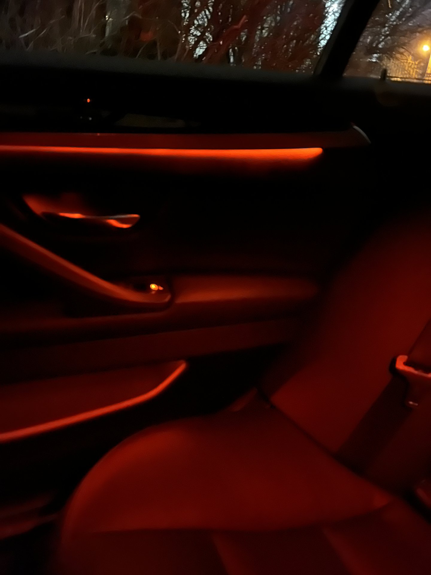

    Айфон крутанул яркости пипец вообще, как будто дискотека ;)
    По факту конечно не так ярко ;)

    Где модули покупал?
  13. nikitaec777
    3,632
    746
    Wess parts ;)
