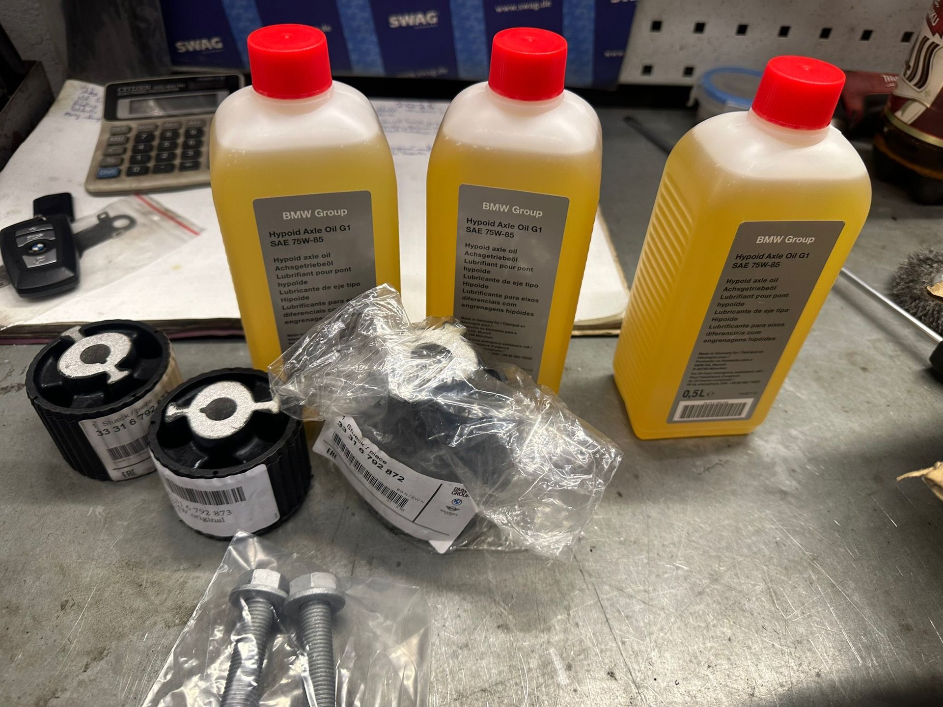

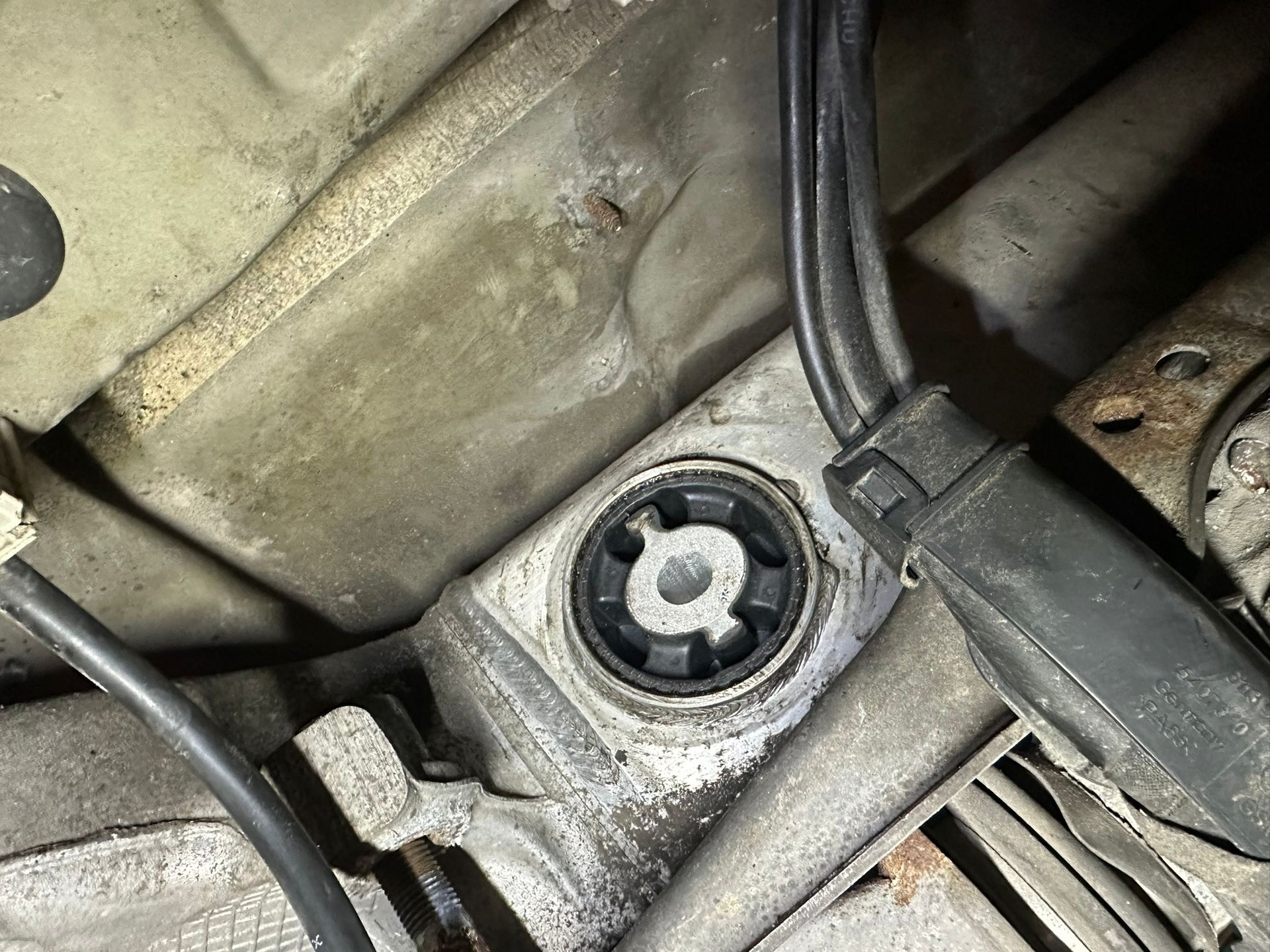

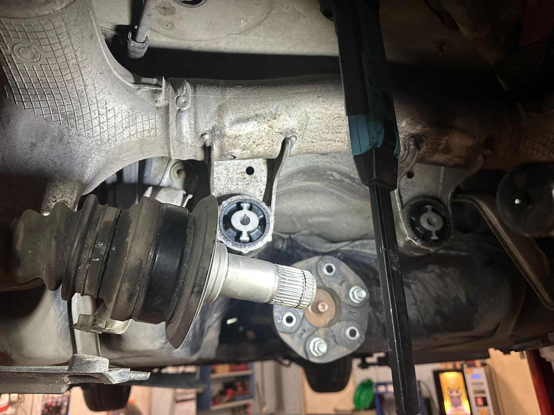

  6. nikitaec777
    3,628
    736
    Появился гул при движении на малых оборотах, когда педаль держишь чуть нажатой, в половину силы примерно.
    Вибраций особо небыло кстати, гул который жутко раздражал только.
    Приговорили флянец редуктора.
    Поставили б/ушный редуктор, спасибо за него @AxiLe
    Новые сайленты редуктора оригинал.
    Болты сайлентов.
    Масло в редуктор оригинал.
    Забрал авто, прокатился до Юрмалы и обратно, все звуки ушли, все хорошо.
    iks, gutta и BigEd нравится это.
