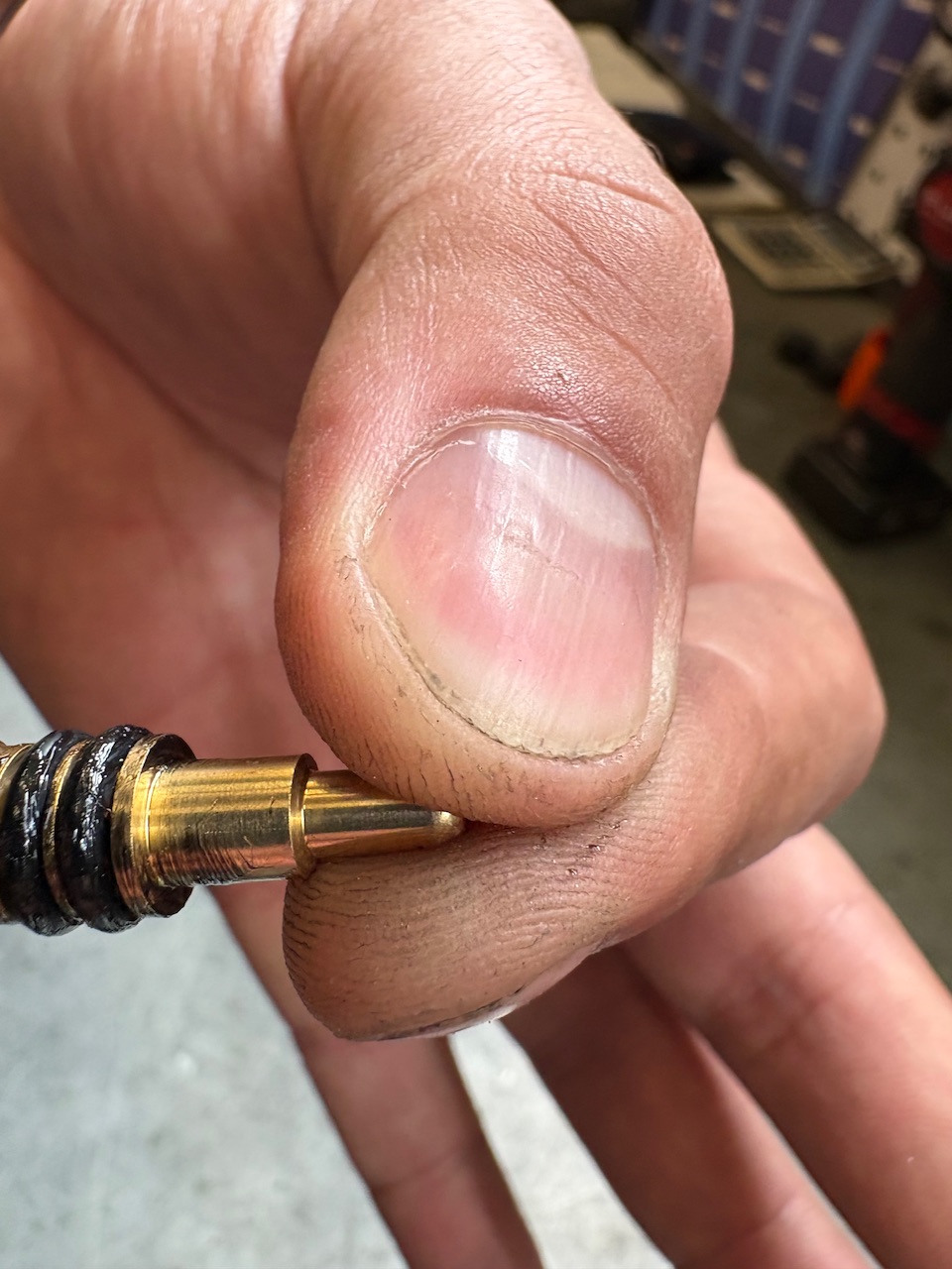

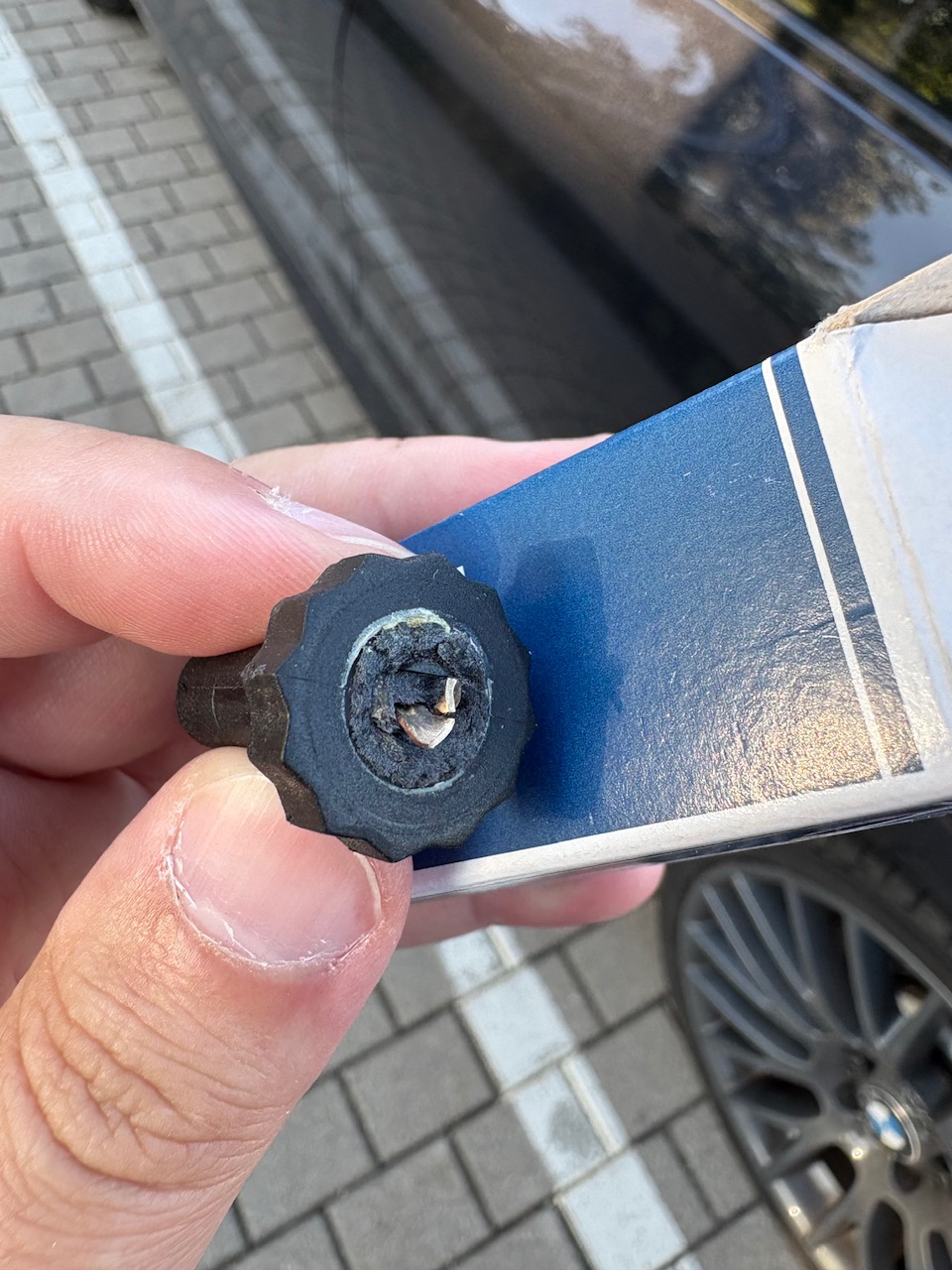

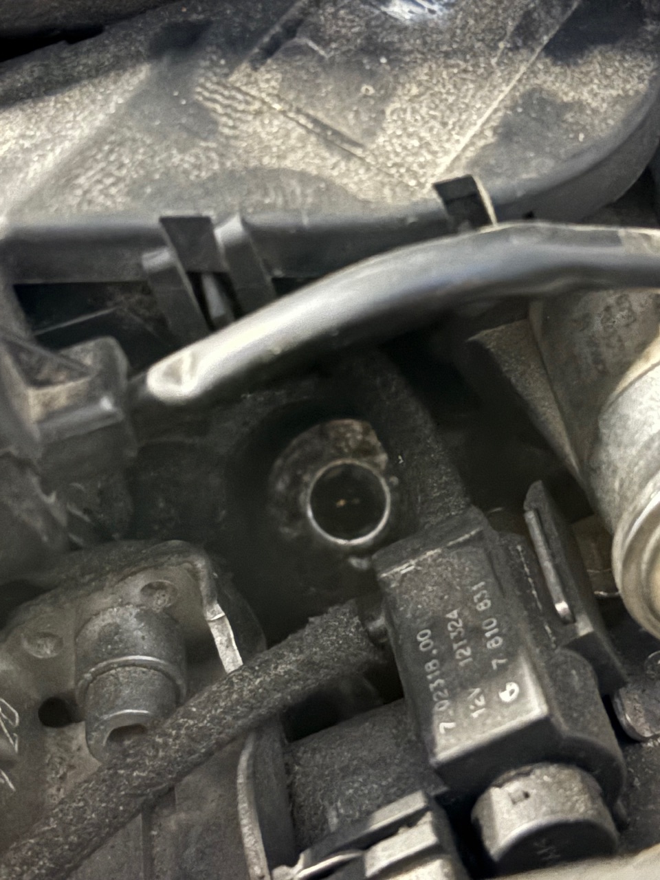

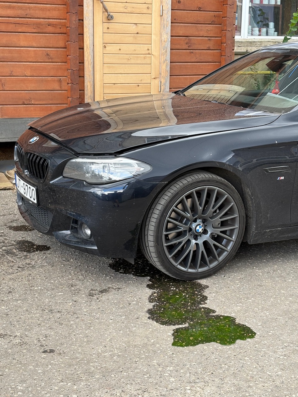

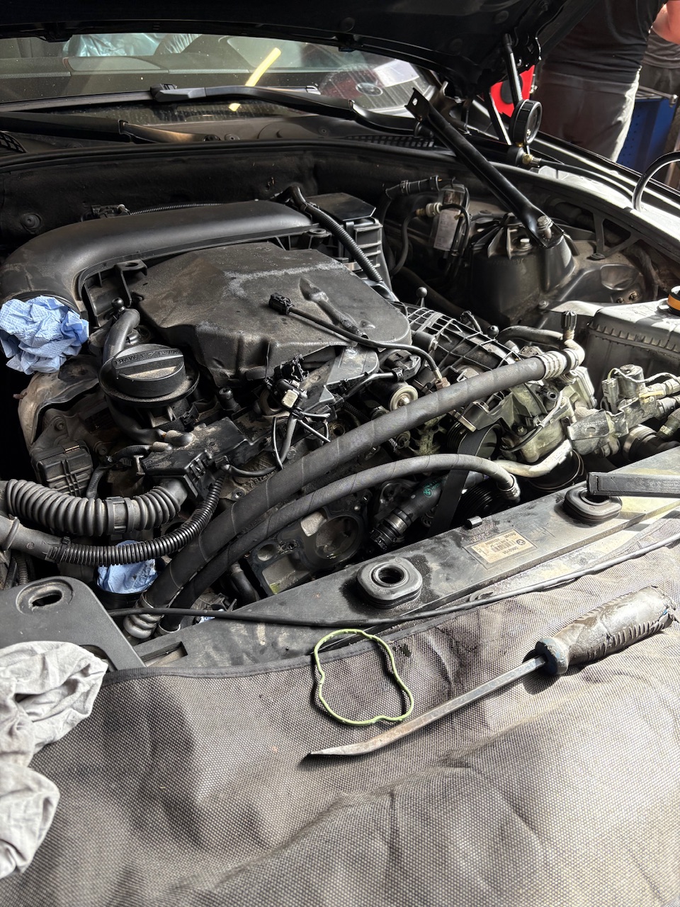

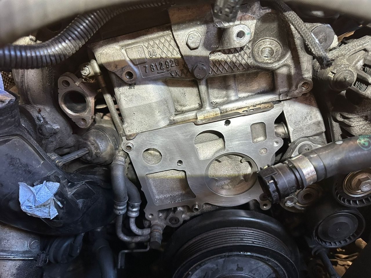

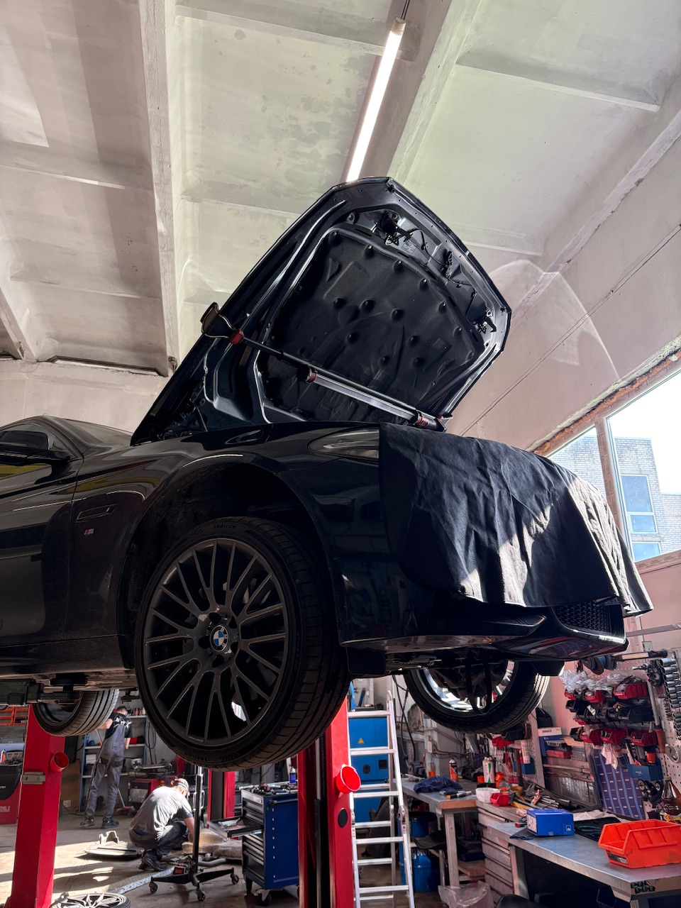

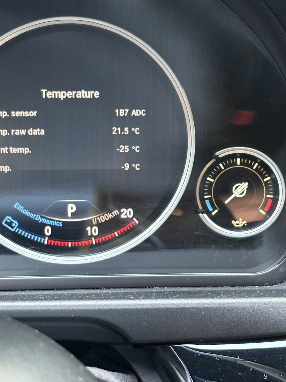

    Отломался датчик температуры антифриза, просто ехал и машина стала себя вести неадекватно, обороты вверх, с каждого светофора стартует как на спорт режиме…
    Открыл капот, а там печаль…
    Фишка с частью датчика болтается, вторая часть внутри блока
    Пластик смогли достать, но наконечник упал в блок, рубашку охлаждения мотора
    Решили разобрать весь перед, термостат, помпу и тд., идея была что сможем достать возможно оттуда как то этот конец, но хрен там ;)
    Похоронили его там и все по итогу

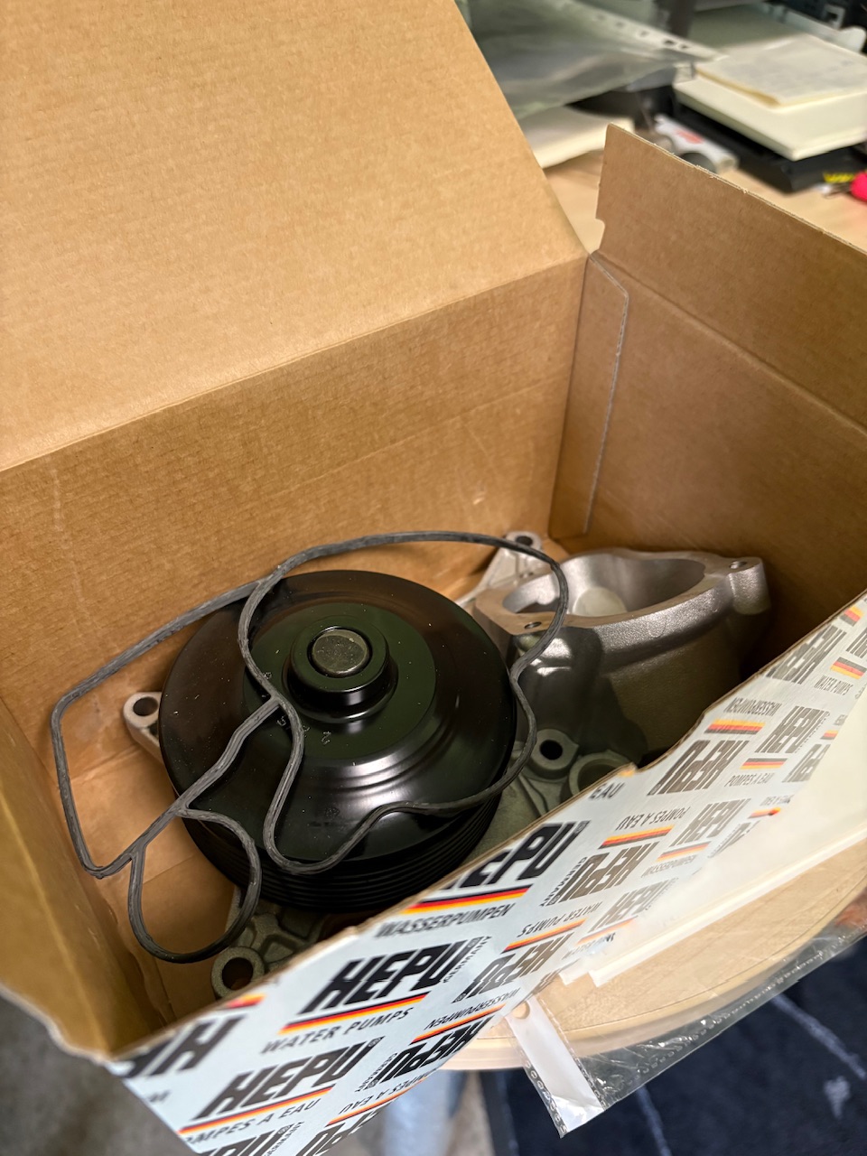

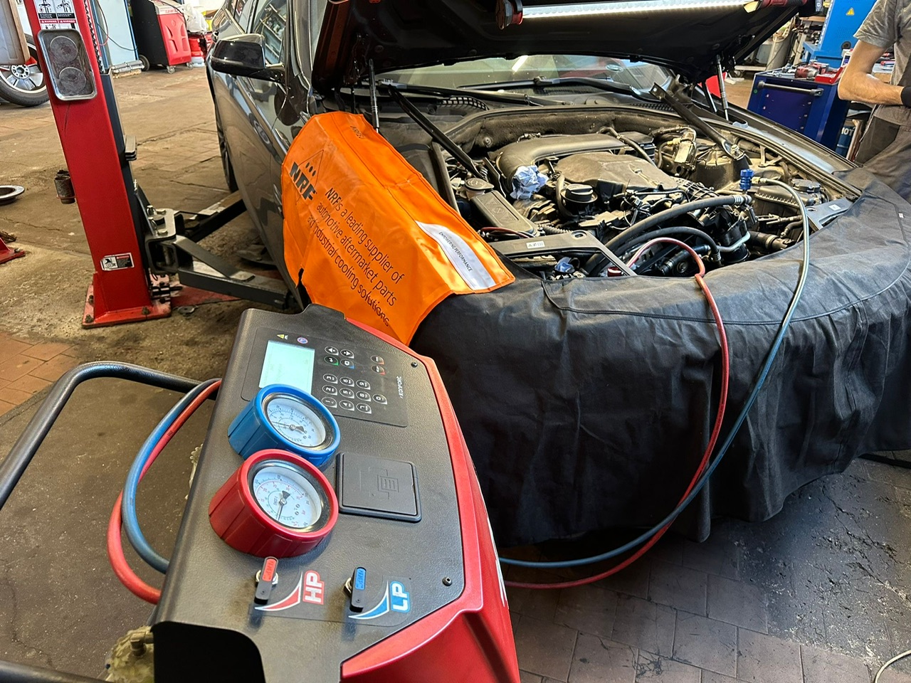

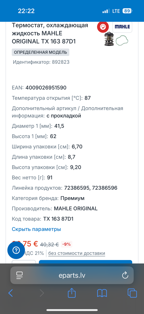

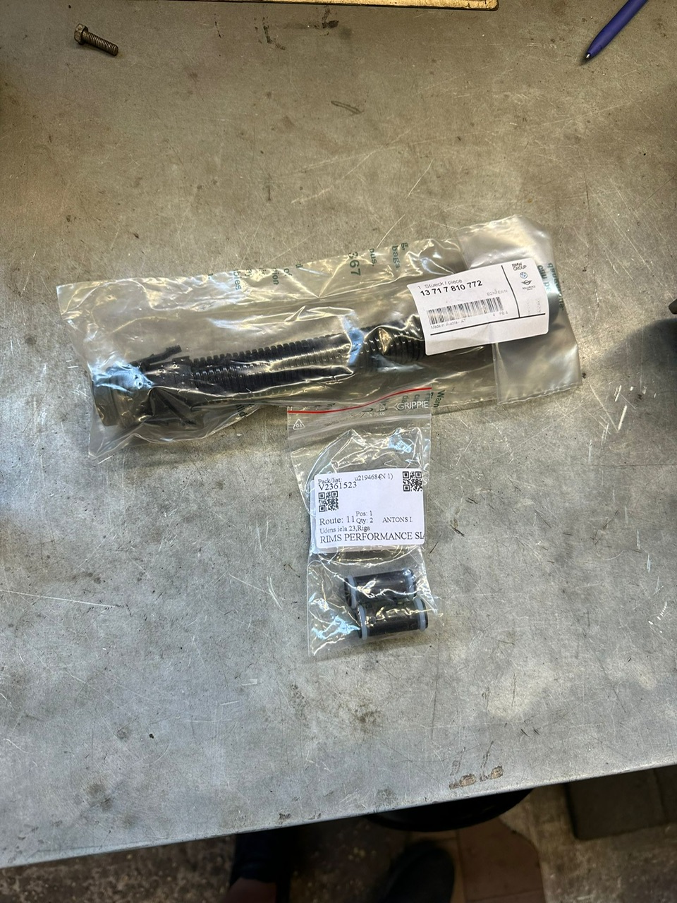

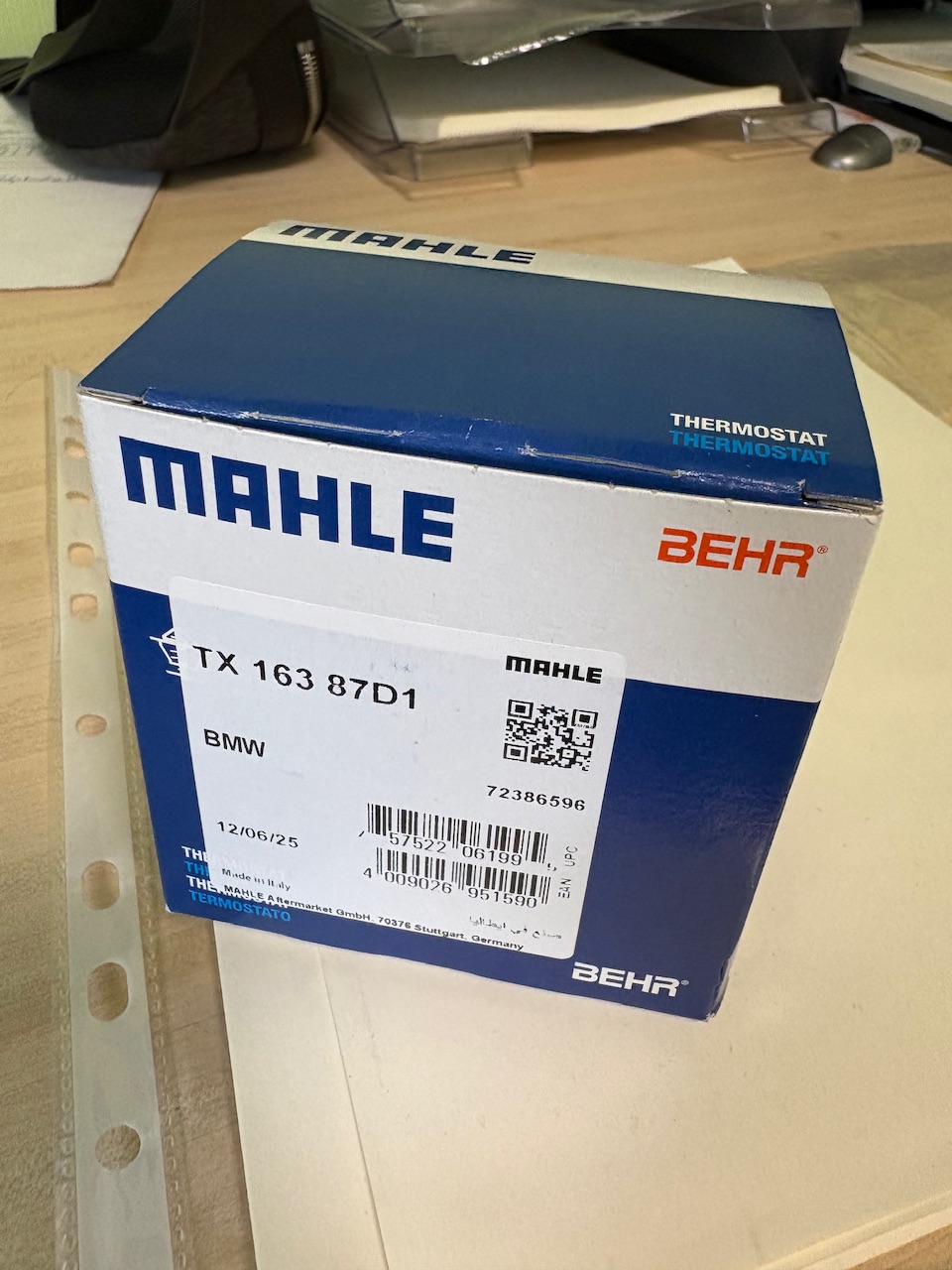

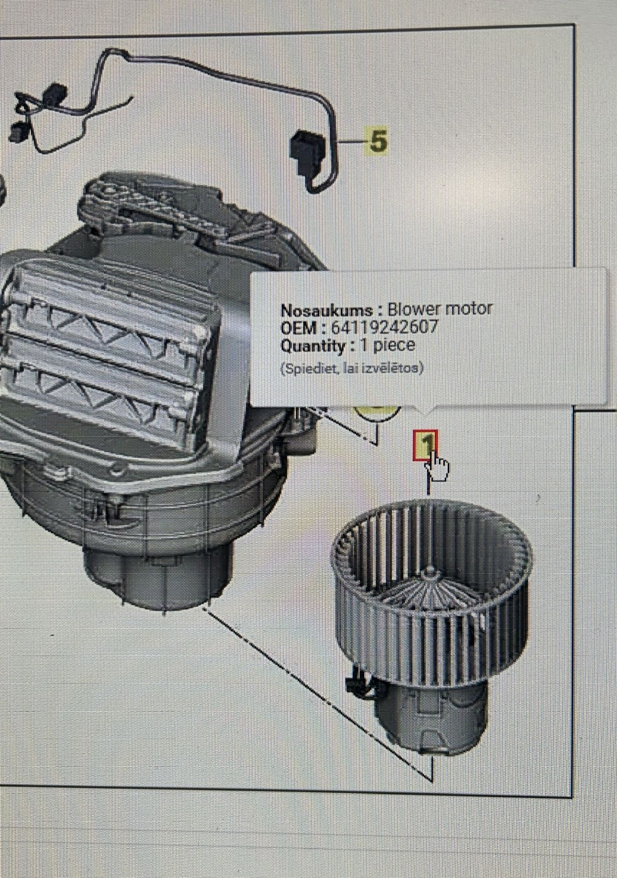

    Заодно под руку попало и пошло под замену:
    Радиатор кондиционера
    Радиатор охлаждения
    Помпа
    Термостат
    Парочку прокладок патрубков
    Вентилятор салона
    Все было вымыто, новые детали установлены
    Такие вот бывают датчики, пол навесного сожрали
