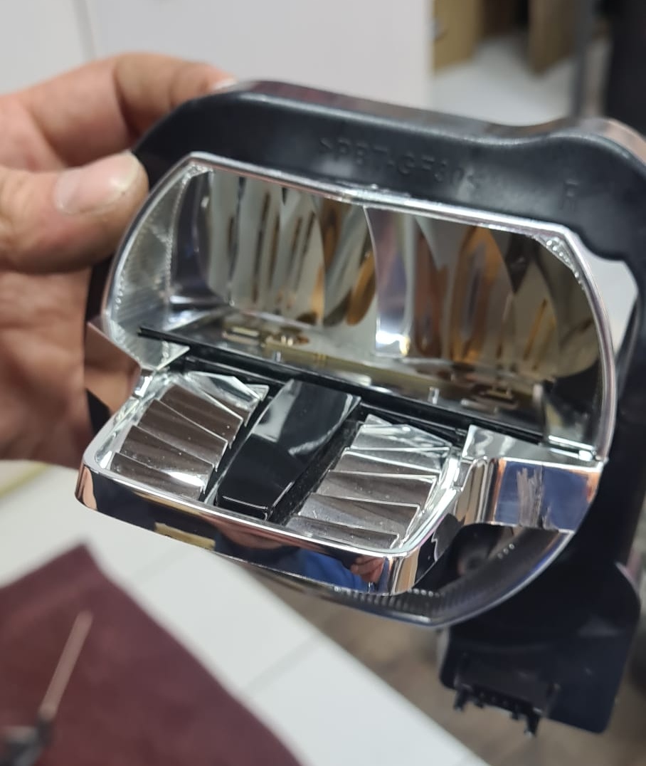

    Немного, возможно потому, что в исправном состоянии мало. У этих лед фар 2 диода стоит в модуле, которые формируют пучок ближнего света, если один из них сгорает (либо что то на плате) , то нет пучка.
    Брательник купил рестайл ф10 на диодных фарах с этим дефектом. Сперва начали искать фару на замену и оказалось, что многие бу фары на продаже имели именно такю же проблему. Нам втирали про перепрограммирование блоков и адаптации. А те, кто профессионально занимается ремонтом фар, ломят ценник потому что фары дорогие. Так что можно сказать что эти лед фары у бмв вышли первый блин комом.

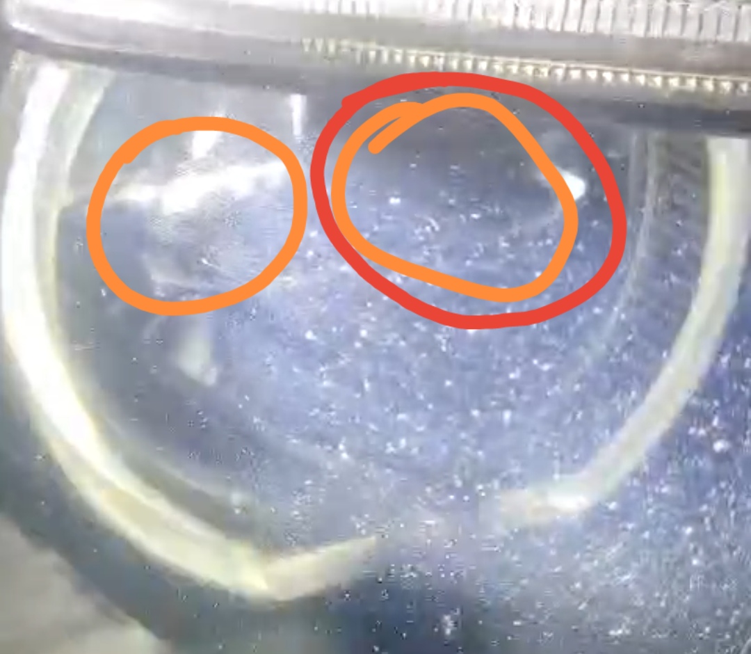

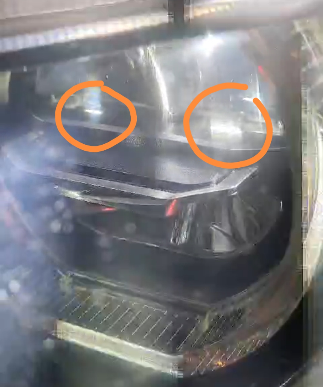

    Если кому интересно, видно вот так в модуле ближнего света:
    1 фотка 1 диод не горит (красным обведено)
    2 фотка оба диода горят как должно быть.
