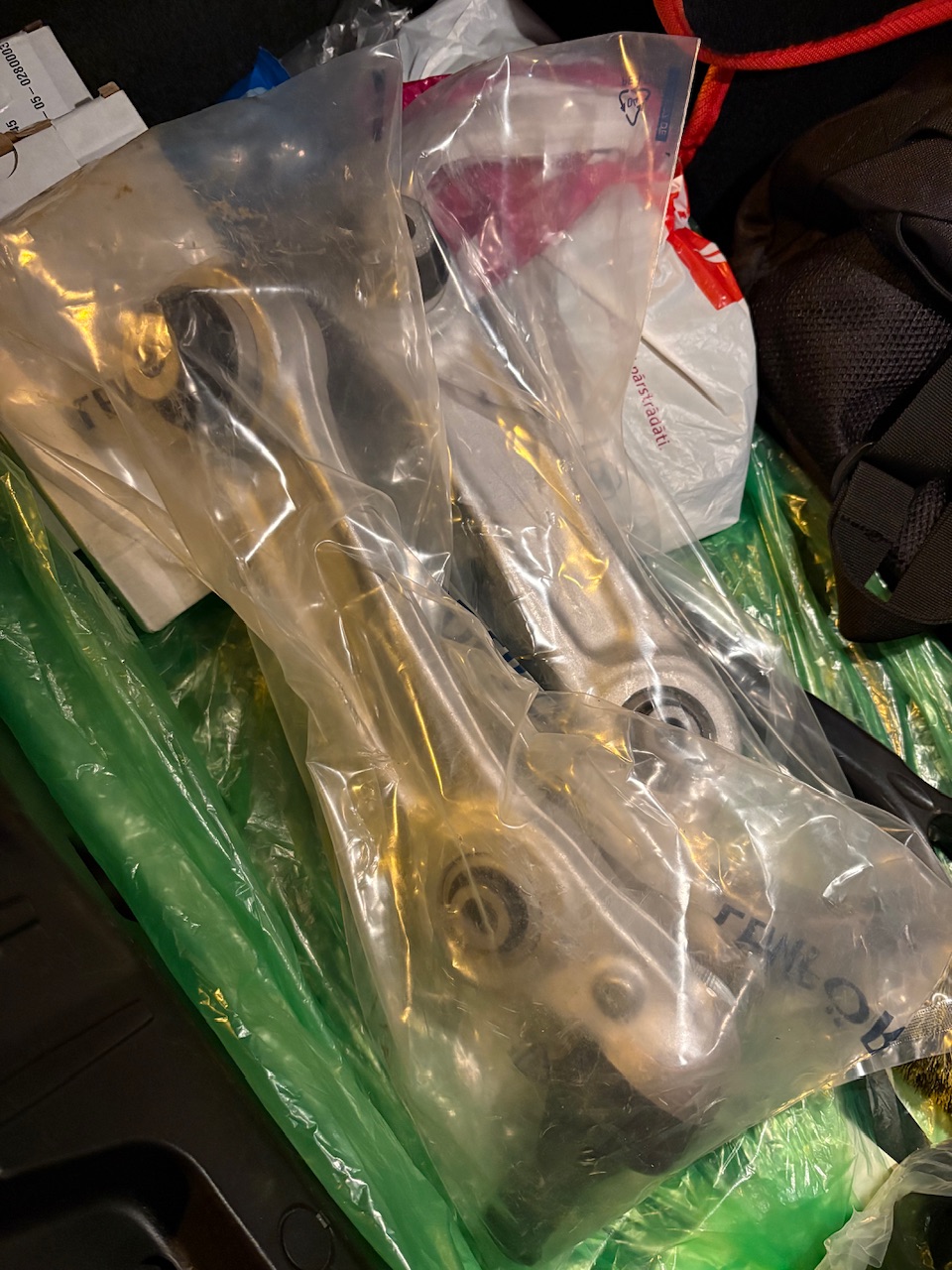

  7. nikitaec777
    3,651
    749
    Передние нижние рычаги заменили.
    Поставил Lemferder.
    32 евро за рычаг.
    Ездим дальше ;)

  8. Xok-
    Xok- Moderator
    17 окт 2006
    4,066
    392
    Адиса Беба
    Может есть возможность купить через тебя несколько комплектов передних нижних рычагов Lemferder? Сколько будет с твоим интересом?
  9. sergio
    4,542
    815
    Может просто Lemferder в 2 раза дешевле, чем Lemforder?
    nikitaec777 нравится это.

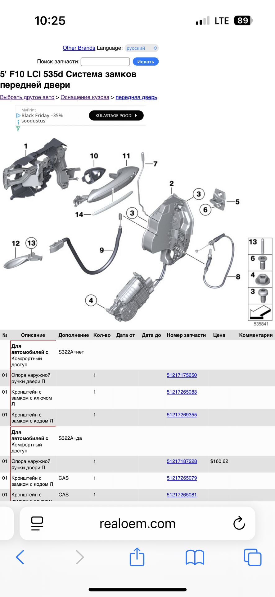

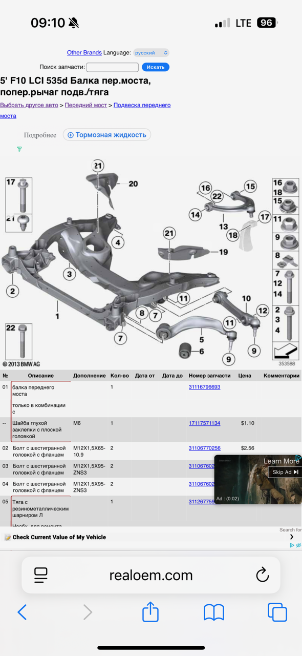

  10. nikitaec777
    3,651
    749
    Номер запчасти как я понимаю как и мой?
    На схеме номер 10?
    Или какой-то другой?
  11. nikitaec777
    3,651
    749
    Проверь номера и скинь в личку мне.
    Я уточню цену и скажу тебе тогда ;)
  12. nikitaec777
    3,651
    749
    Кстати да ;)
    Но нет… ;) Все четко там ;)
    Просто нет навара и пвн ;)

  16. nikitaec777
    3,651
    749
    Сколько таких надо тебе? ;)

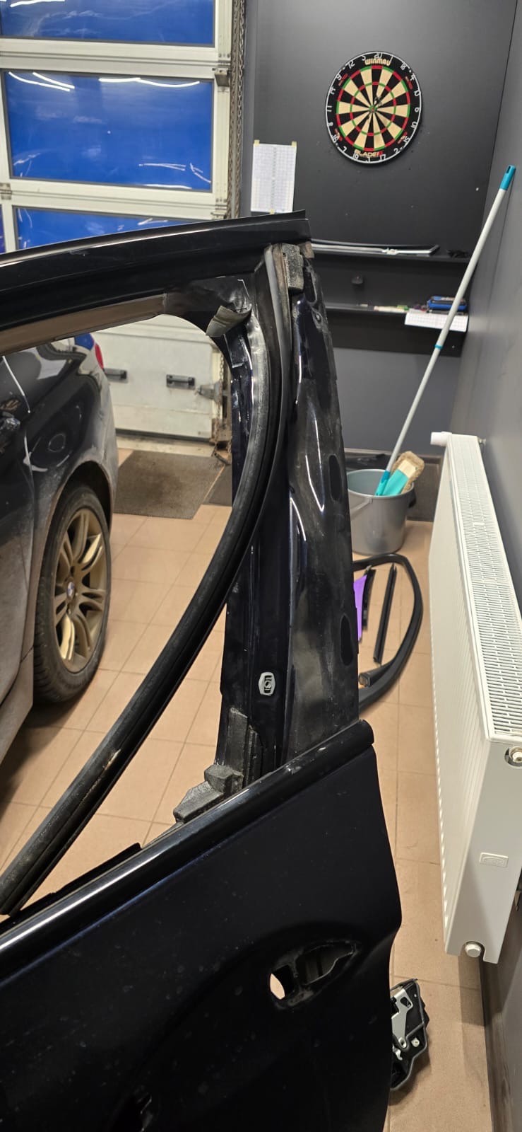

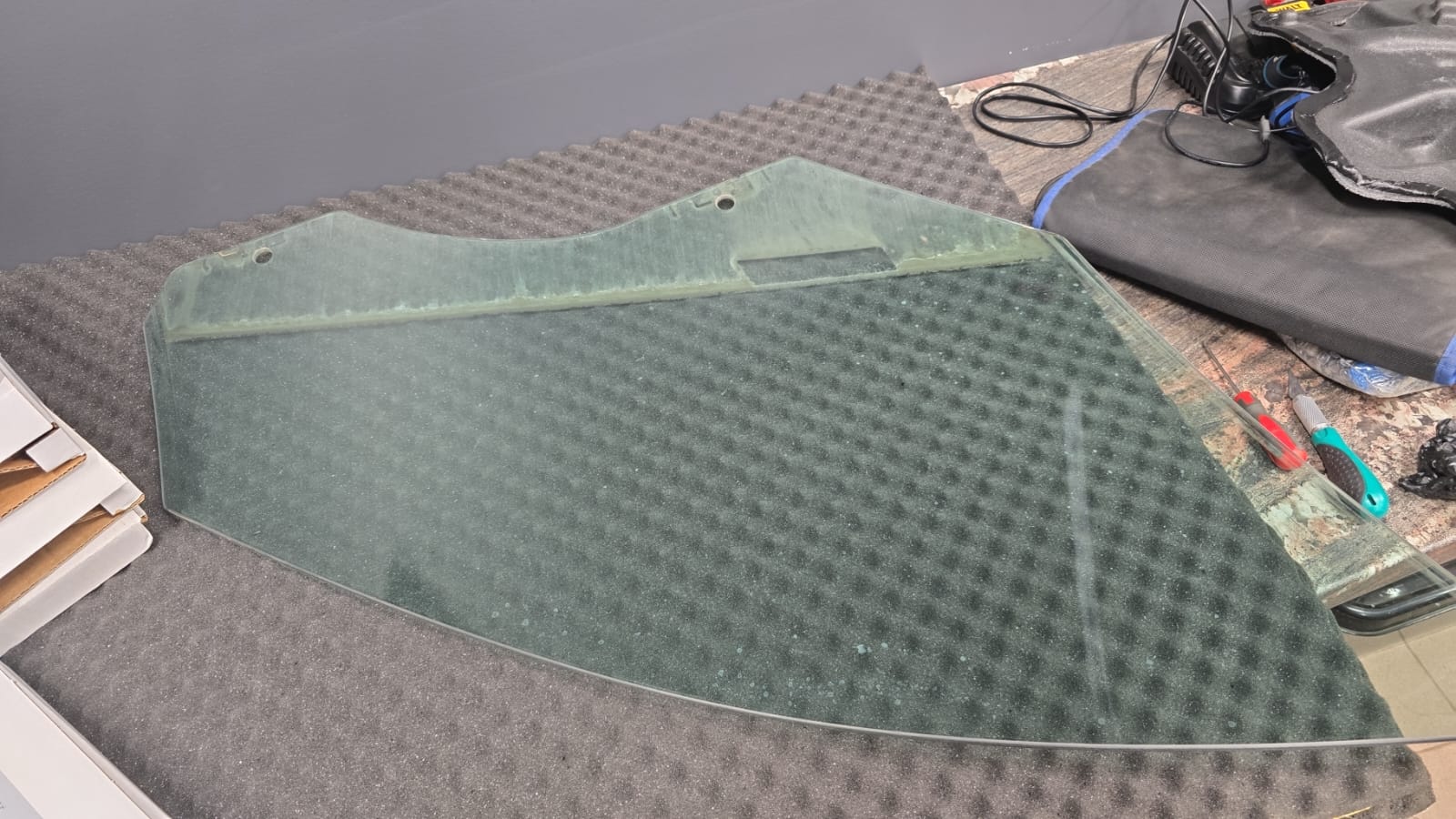

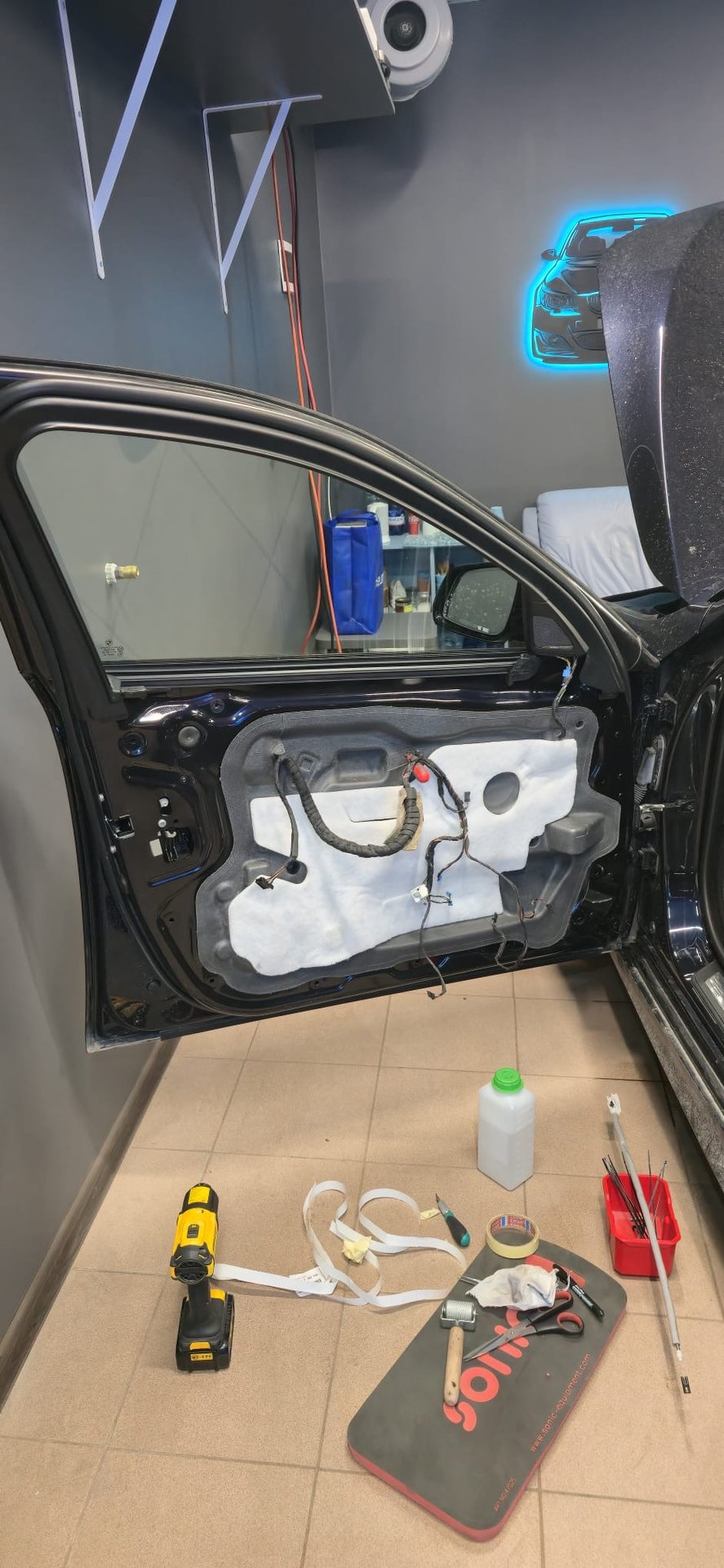

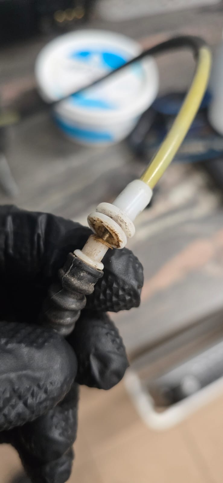

  17. nikitaec777
    3,651
    749
    Не обошла и меня эта проблема…
    С приходом морозов, ноль и ниже, ручку просто было не потянуть на себя, открыть двери можно было только изнутри…
    Иногда снаружи можно было открыть, но потом дверь не закрывается и едешь с открытой дверью, пока не оттает ;)
    Причина:
    Замерзает тросик наружней ручки.
    Помучался пару дней, пока не пришел тросик новый, заказал ОЕМ, но были и варианты афтермаркета.
    Тросик 20 евро стоил.
    Пришлось купить новую гидроизоляцию двери тоже, нашли оригинал за 23 евро, у кого-то остался на полках.
    Моя вся рваная уже была…
    Чтобы ничего не сломать, пришлось все разобрать по ТИСу, хотя этот трос меняют как-то там без разбора большого, но нехотелось ничего ломать
    listerman75, Asch и Andrey45 нравится это.
  18. bigi
    5,021
    423
    Так не в тросике же проблема! Зачем менял? :so:
  19. nikitaec777
    3,651
    749
    Проблема именно в тросике ;)
    На ф10-ф30 это частая проблема, гугл в помощь ;)
  20. nikitaec777
    3,651
    749
    Сейчас помыл авто и поставил на ночь, утром все четко, все открывается по красоте ;) а ночью 10 минус было…
