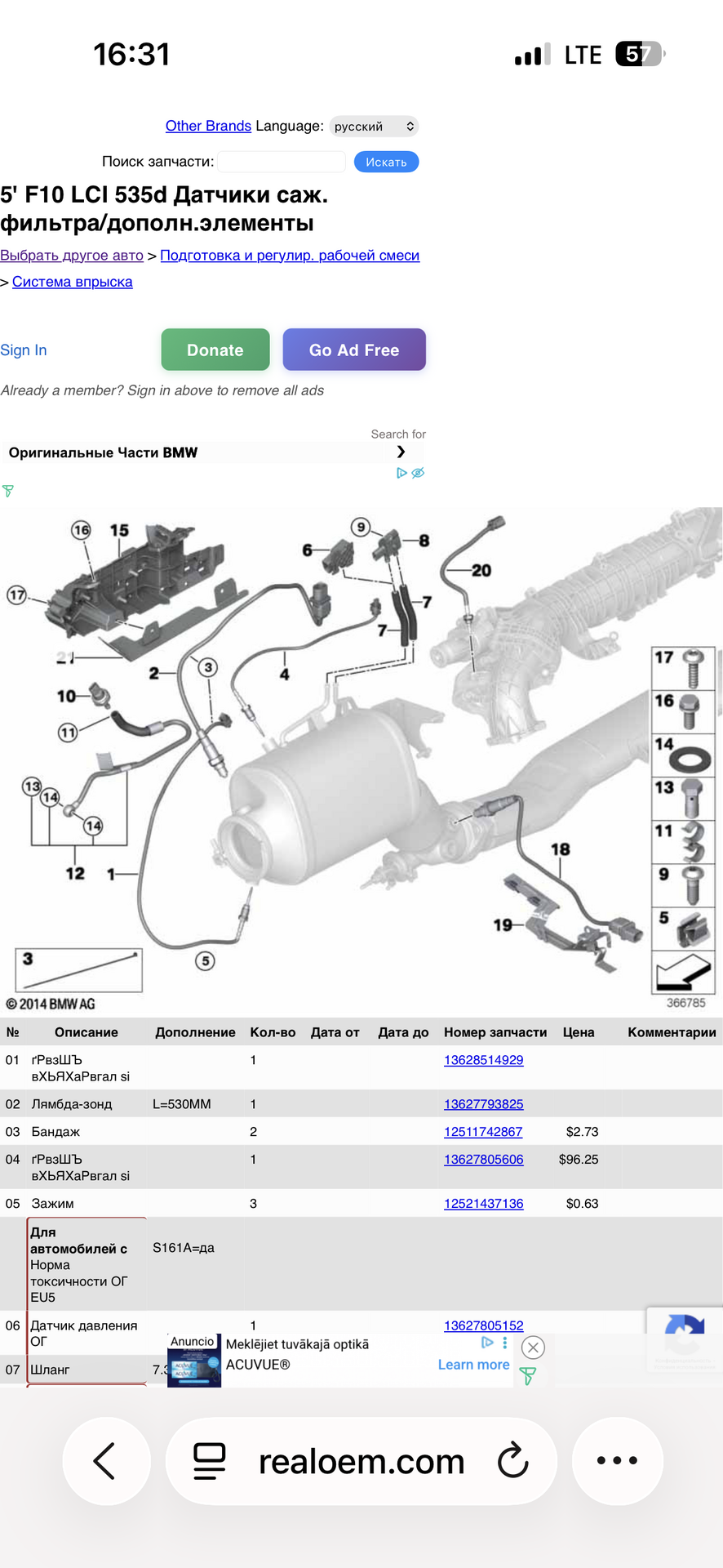

    Появилась ошибка по первой лямбде.
    Номер 2 на схеме.
    Номер детали - 13627793825.
    Купил Bosch.
    Заменили, откатал 1000км, ошибки нет, все хорошо ;)

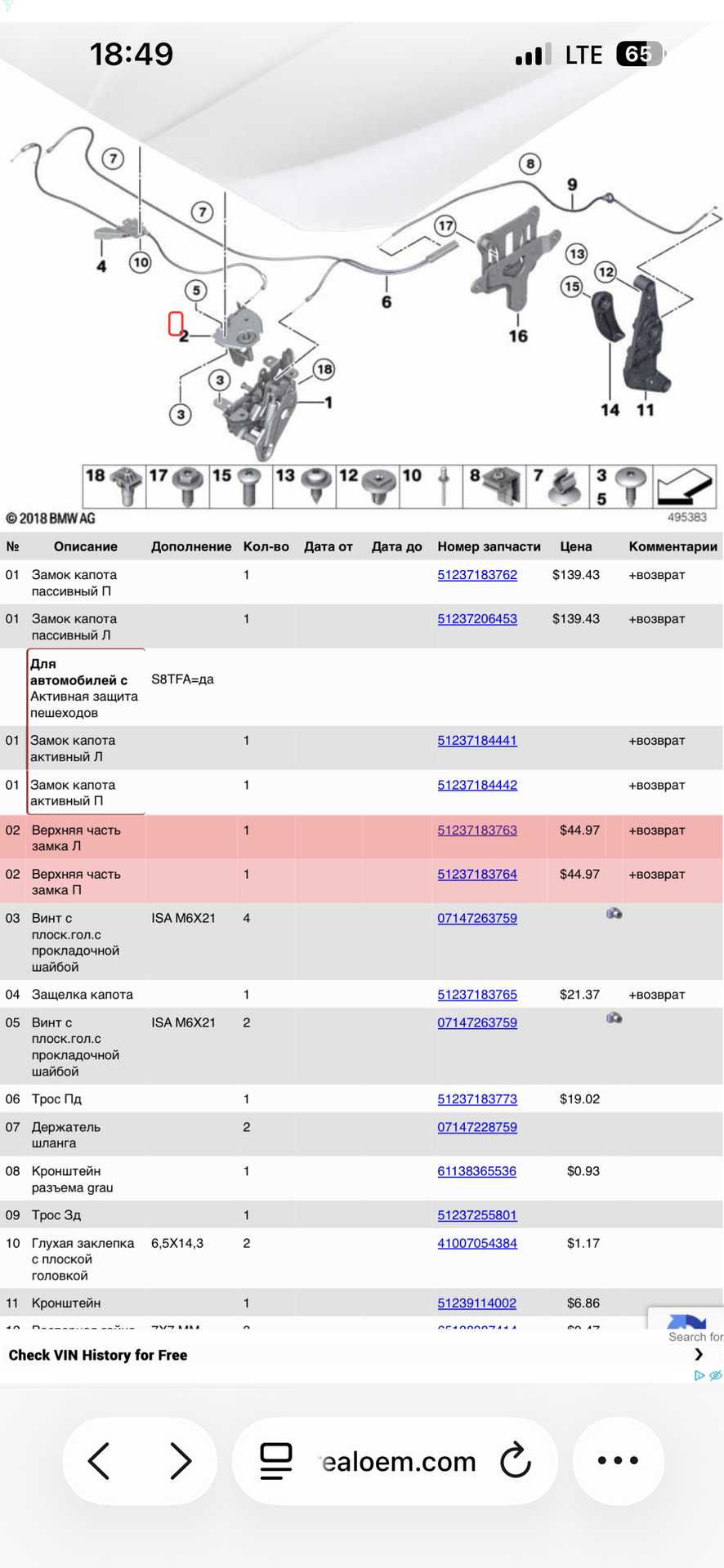

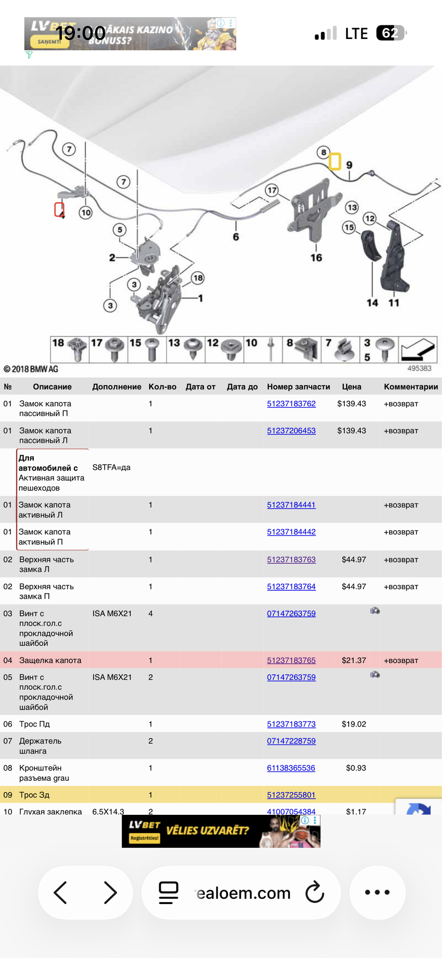

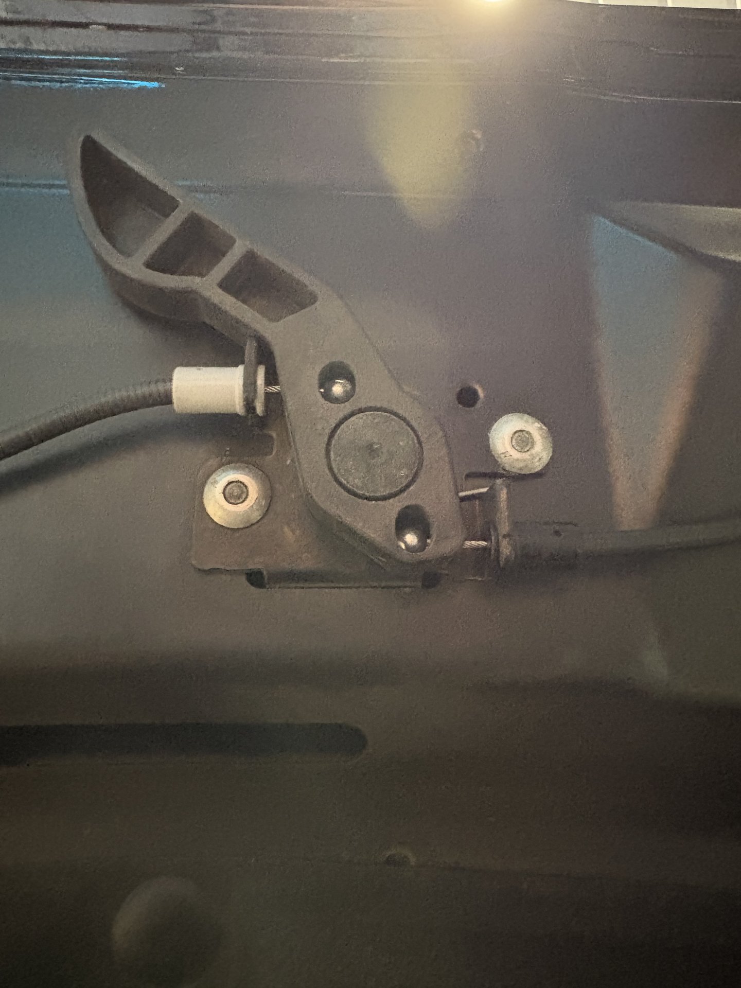

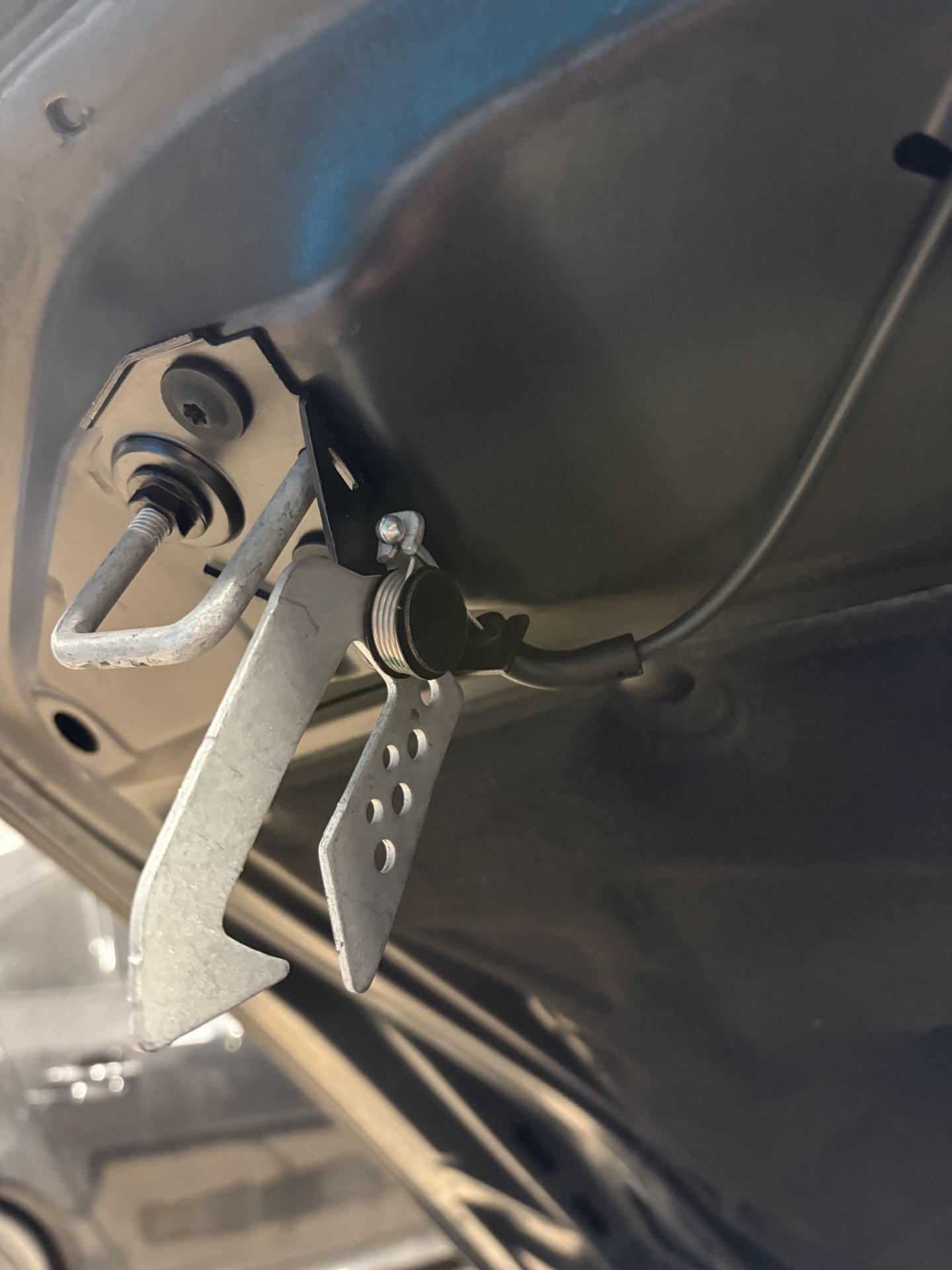

    Давно заметил что трос между крюками у капота плохо реагирует на нажатие ручки, еле еле отщелкивает крюки…
    Один день он просто лопнет…
    Все ясно ;)
    Заказано:
    Ручка и тросса, идут вместе в сборе.
    2 новых крюка.
    На схемах видны номера деталей.
    Заменили и все прекрасно работает, как новое!

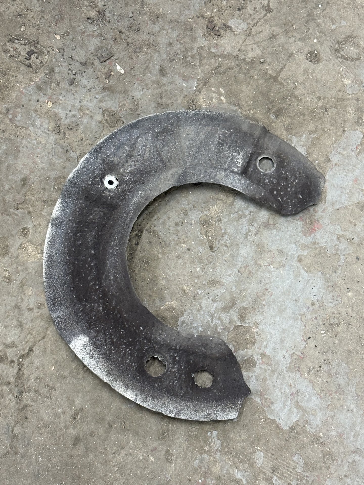

  17. nikitaec777
    3,581
    728

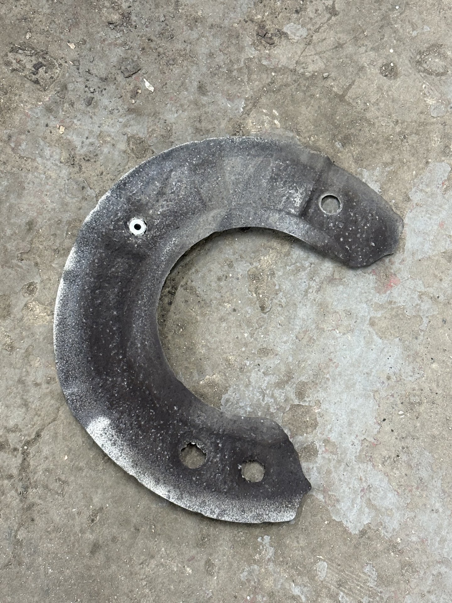

    Защитка тормозного диска спереди начала грохотать, отгнила.
    Поменяли обе сразу, чтобы наверняка.
    Феби, 12 евро штука.
    Катаем дальше ;)
  18. Уругнек
    4,594
    867
    А мог шайбы поставить широкие за копейки и катать дальше
  19. nikitaec777
    3,581
    728
    Не, это печаль совсем так делать ;)
    Новое есть новое ;)
  20. klaipeda
    15,702
    1,929
    :hihi: А мог вообще их выкинуть без лишних затрат и катать дальше
