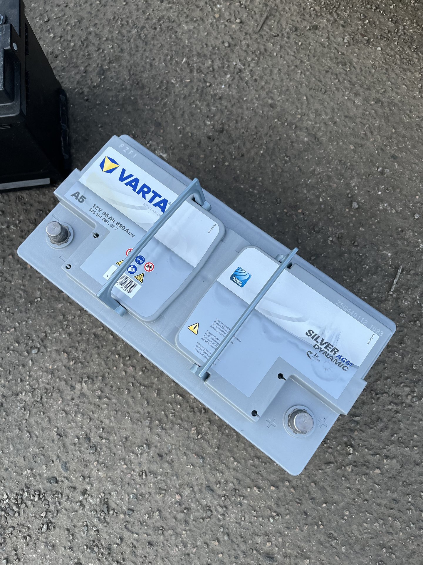

    А почему аккум 95АН ставишь, если по заводу был 105? Или то был не родной?

    По заводу там 90 вообще, по вину.
    Почему стоял 105, кто его знает.
    Но он родной вроде как.
    Так что все огонь ;)
    95 будет за глаза ;)

    Родной или бастард, 90 туда годится... также и 92.. и 105... Если там стоял 105, а потом хозяин решил поставить 95, то просто пропиской аккума не обойтись, нужно кодировать с понижением Ah. Другое дело - 90 на 92 или 95, можно просто зарегистрировать.
  8. nikitaec777
    3,556
    725
    Так через Ista уже поставлено 95 сейчас и все ;) разве это так сложно?!
    Поменяли на 95 и прописали 95 ;)

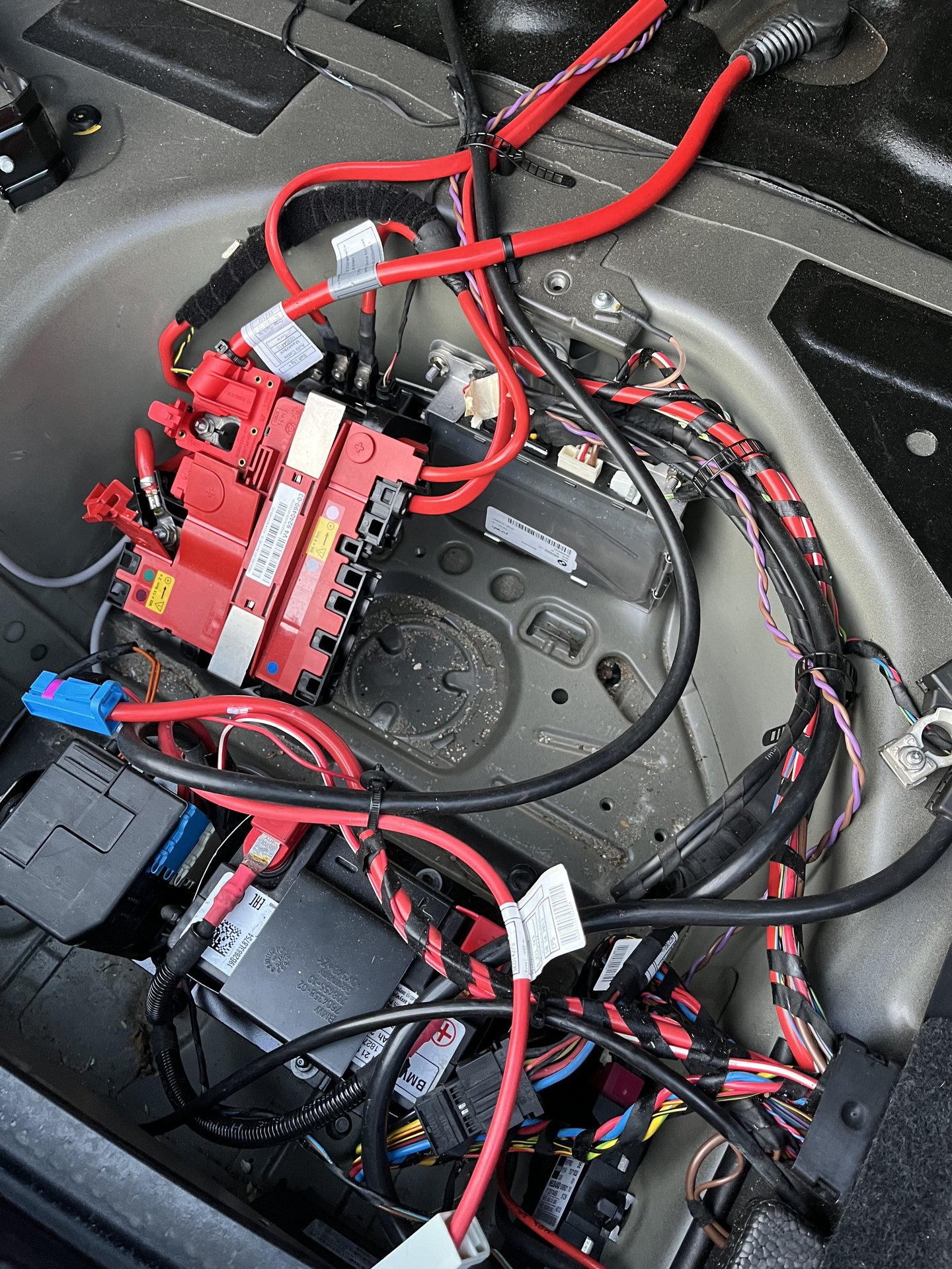

    Посмотрел ради интереса, 850 и надо, так что там без вопросов. А что за маленький акум? И какая система зарядки, тоесть от генератора отдельный провод? И как контролируется заряд?

    Мелкий аккум для задней рейки.
    Хз как он там контролируется.
    Проводов там много.
    Его тоже под замену, но мне все выдают только такой под него, тип норм.. но мне кажется что не подойдет..
    Вот незнаю что искать тогда другое?!

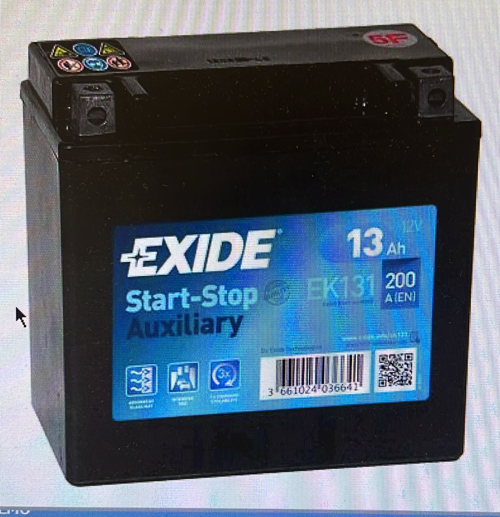

    Он контролируется блоком BCU 150 (Если эта инфа вам что-то даст) :green:
    Аккум туда ставится оригинал или аналог по типу вашего (из поста) т.е, EXIDE EK131

    Отлично, тогда аккум купил правильный ;)
    Читал что по причине неработающего маленького аккума у людей стуки в рейке небольшие, странная работа генератора и тд по списку.. видимо важный товарищ..
    И все кто его менял, у всех сразу все ок становилось.
