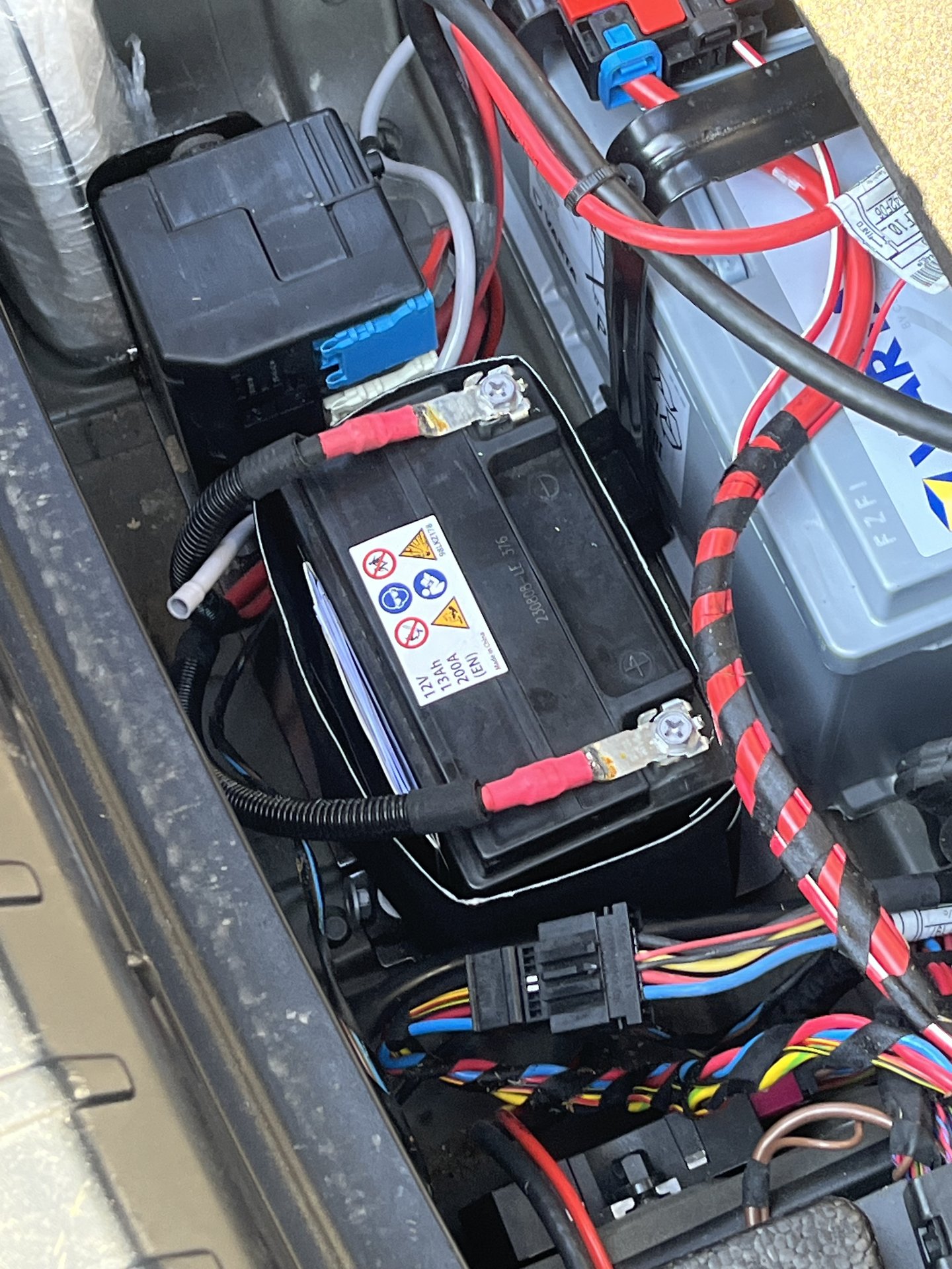

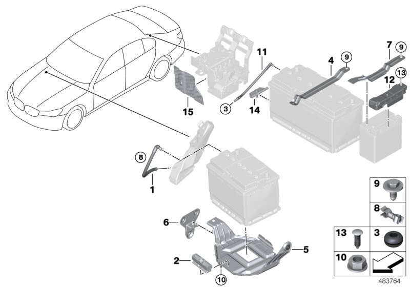

    У тебя третьего аккума под капотом нет?
  2. nikitaec777
    3,651
    749
    Нет, один основной и этот мелкий в нише запаски ;)

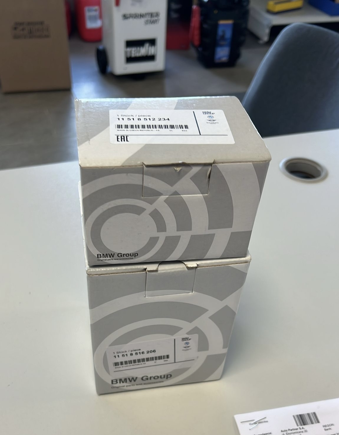

    Для спокойствия души поменяли термостат и корпус термостата, прокладка шла на корпусе, все оригинал.
    Температура от 88 до 94 теперь стоит.

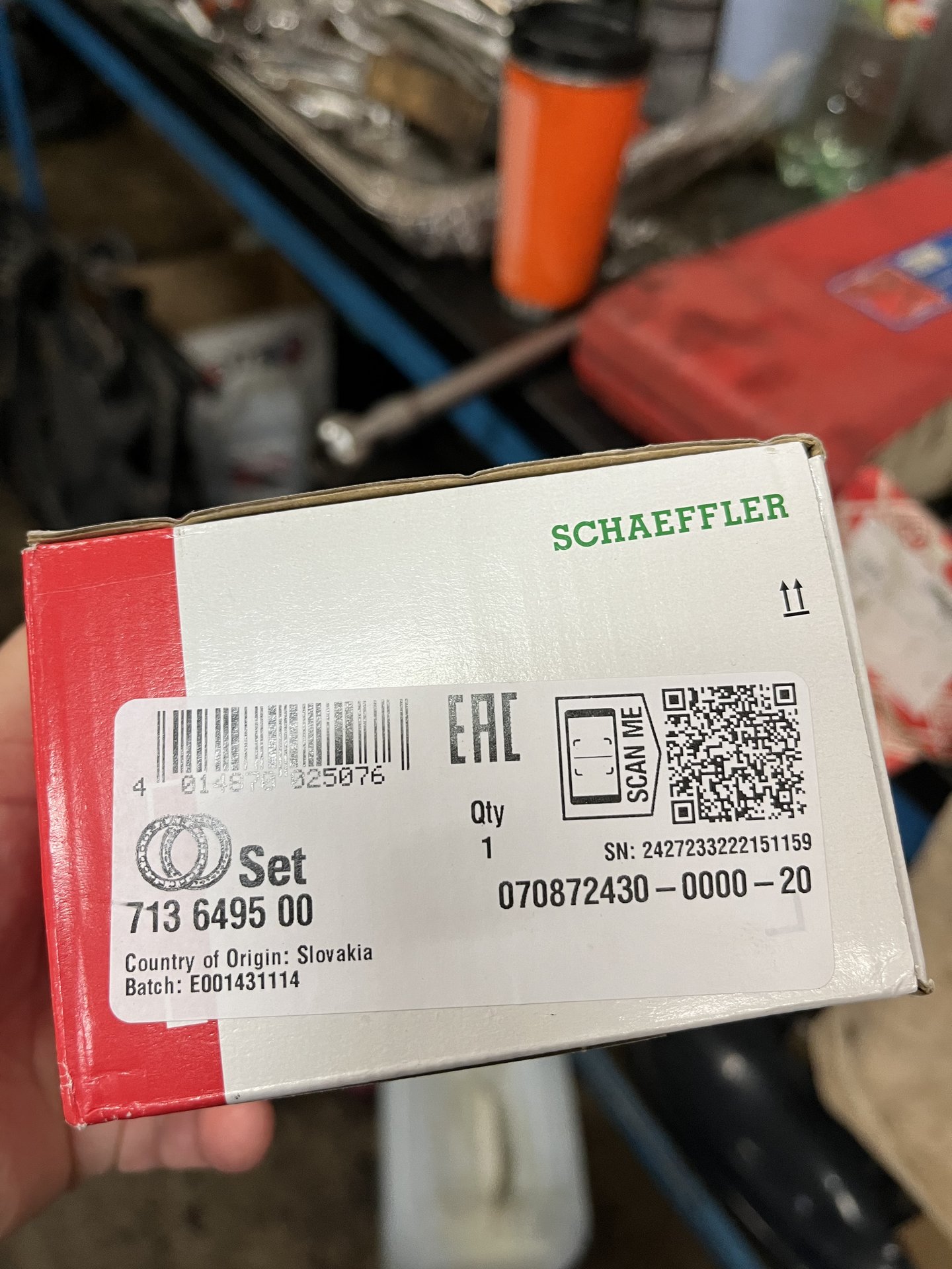

    Так же появился гул сзади, поменяли ступичный подшипник сзади справа.
    Подшипник FAG ;)
    Теперь тишина

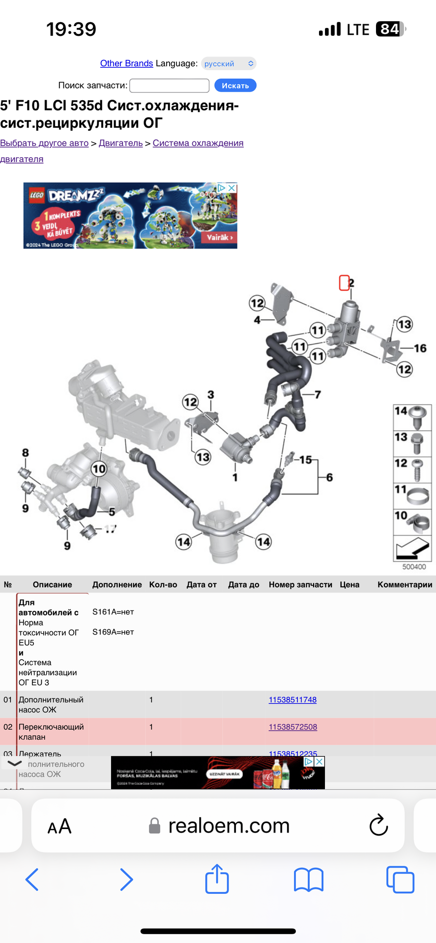

    Разница температур антифриза перед охладителем ЕГР.
    Когда поехал к диллеру на замену ЕГР, думал они поменяют и все заработает, но хрен там плавал ;)
    Спросил есть ли ошибка еще, да есть, хотите чтобы искали причину, записывайтесь и тд, оплата по часам и тд Спасибо и до свиданья
    Сами найдем и сделаем
    Ошибка по датчику разницы температуры идет потому что в патрубке где стоит датчик, нет антифриза, вауля, там по факту только пары, которые греют датчик до 35-40% и все.
    По схеме посмотрев, ясно что это или переключающий клапан или доп.помпа.
    Помпа на тест план реагирует, а вот клапан молчит… Все ясно

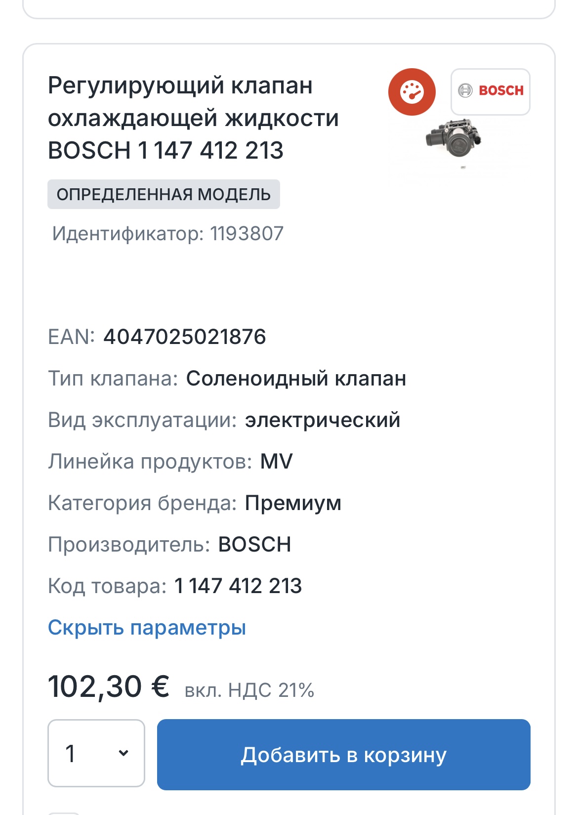

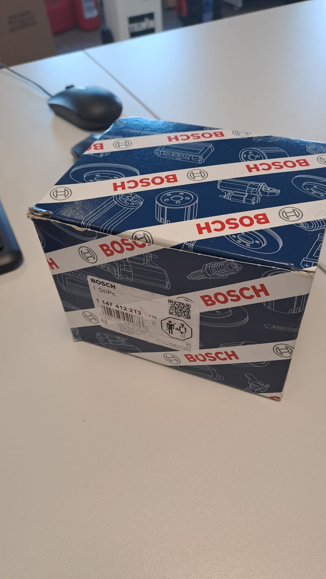

    Заказан новый клапан Bosch.
    Поменяли и все ошибки ушли
