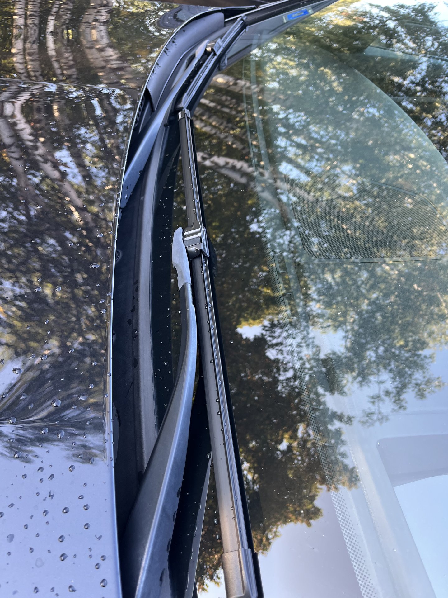

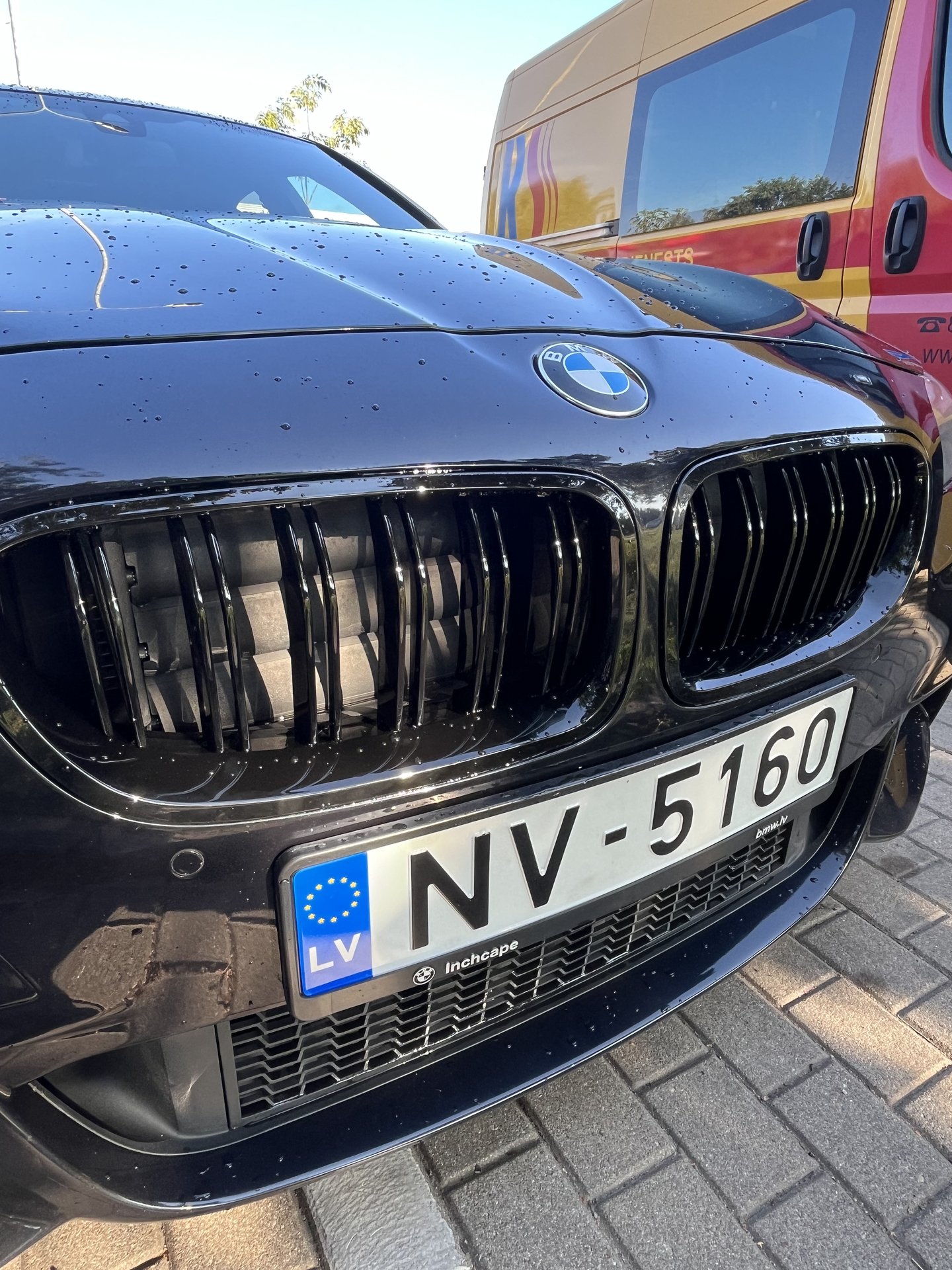

    Заменил решетки радиатора, моя одна была треснута, да и глянца больше небыло уже на ней.
    Новые залетели прекрасно
    И новые дворники решил закинуть, Bosch Aero Twin
    Андрюха* и Paparazzy нравится это.

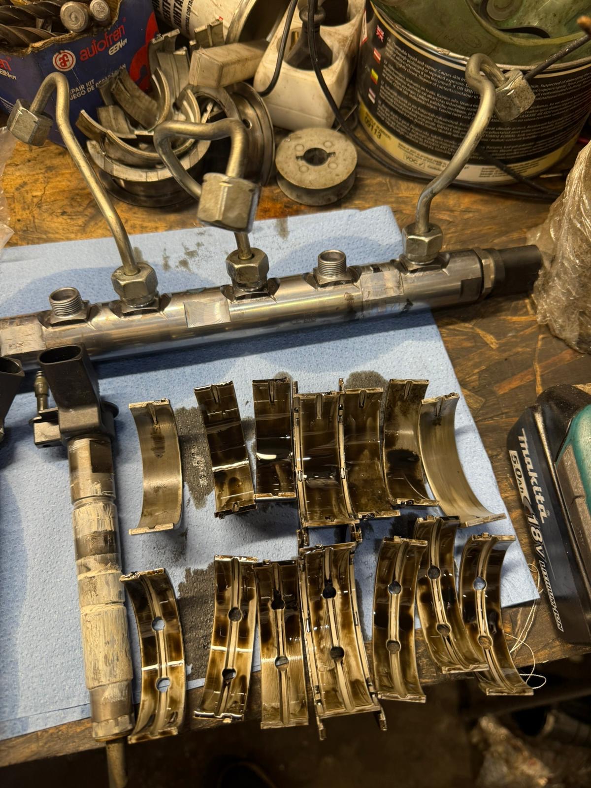

    Заехал немного в сервис
    Спасибо @AxiLe
    Вообще планово все делалось, решил не ждать когда оно там решит само уйти из чата
    Вкладыши устали, цепи еще могли ходить.
    Остальное прицепом поменяли
    Пробег если что реальный почти 400к км.
    Все стояло еще оригинал 2013 года кстати
    По итогу под замену ушло:
    Цепи, планки, звезды — Swag
    Вкладыши коренные — King
    Масло, фильтр
    Прицепом:
    3 соленоида на управления турбинами
    Подушки двигателя
    Ремень, 2 ролика, Натяжитель
    Еще батарейку в ключе поменял, может кому интересно, то там CR2450 стоит
    Проехал уже 230км, полет нормальный.
    Мотор стал работать тише, что снаружи, что сидя в салоне.
    Катаем дальше и наблюдаем

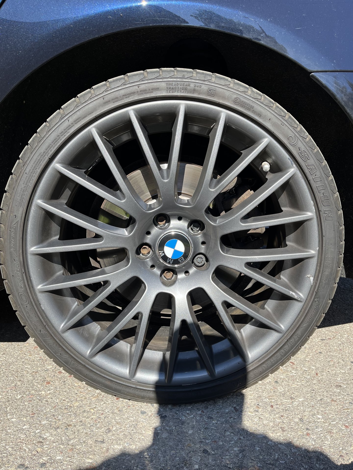

    Сегодня забрал летние диски с покраски. Будут ждать сезона ;)
    LionHeart, listerman75, AxiLe и 4 другим нравится это.

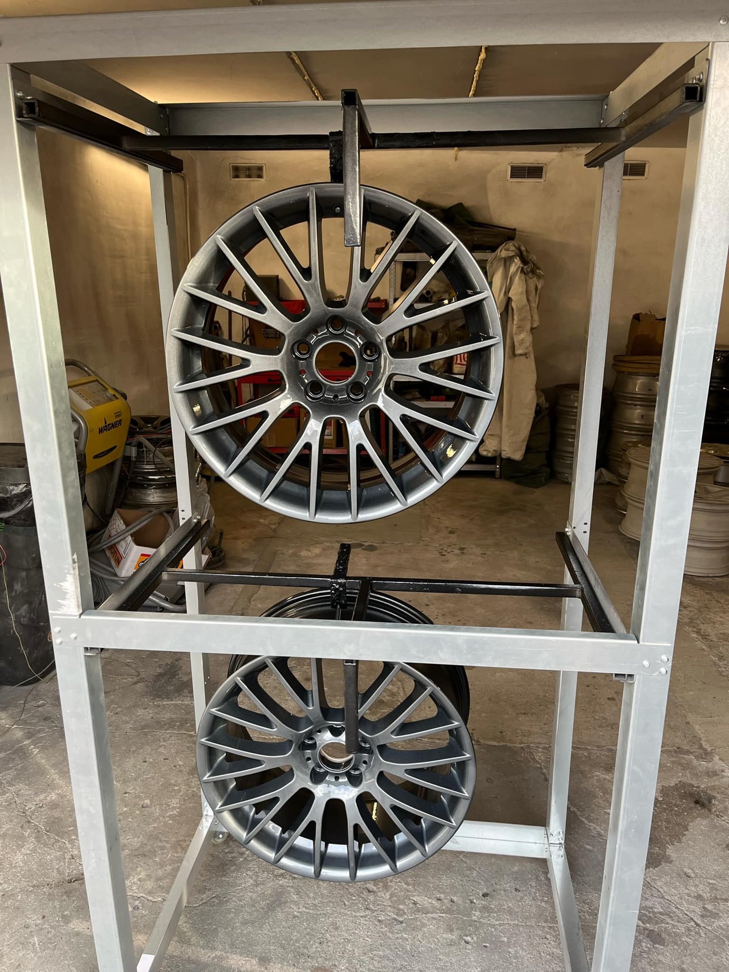

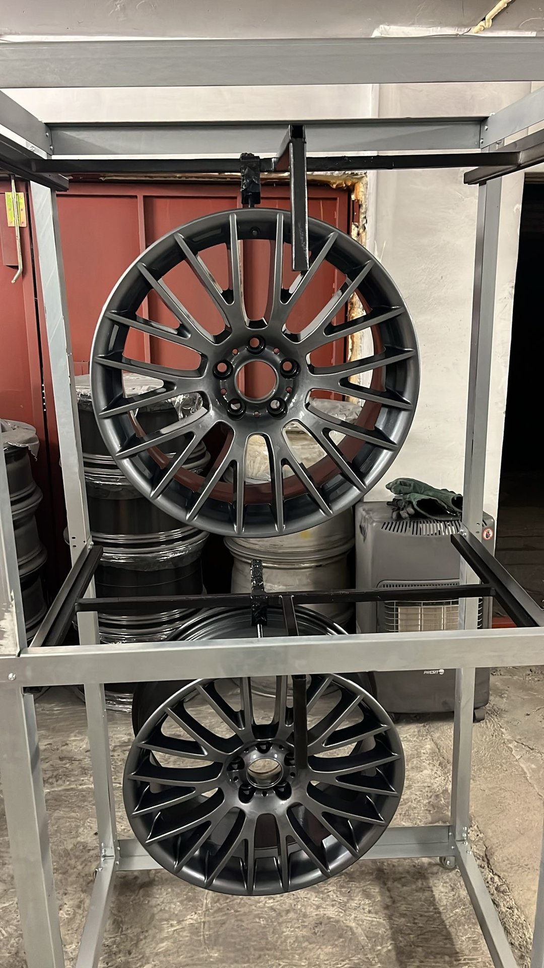

  11. Уругнек
    4,602
    870
    Где красил? Порошок или нет? Есть фото до и после? Цвет остался такой же или другой?
    nikitaec777 нравится это.
  12. nikitaec777
    3,651
    749
    Знакомый красил, халтура его уже много лет.
    Наверно порошек, я хер знает если честно ;)
    Но сделано охеренно ;)
    Фото до, прилагаю.
    Цвет тот же, только сочнее стал.
    iks нравится это.

  18. bigi
    5,016
    421
    Двигатель конечно не снимали?! :green:
  19. spector
    spector Active Member
    1 мар 2015
    314
    30
    Стружки от вкладышей в фильтре еще не было?
  20. nikitaec777
    3,651
    749
    Нет, зачем его снимать?!
    @AxiLe думаю может больше прокоменнтировать ;)
