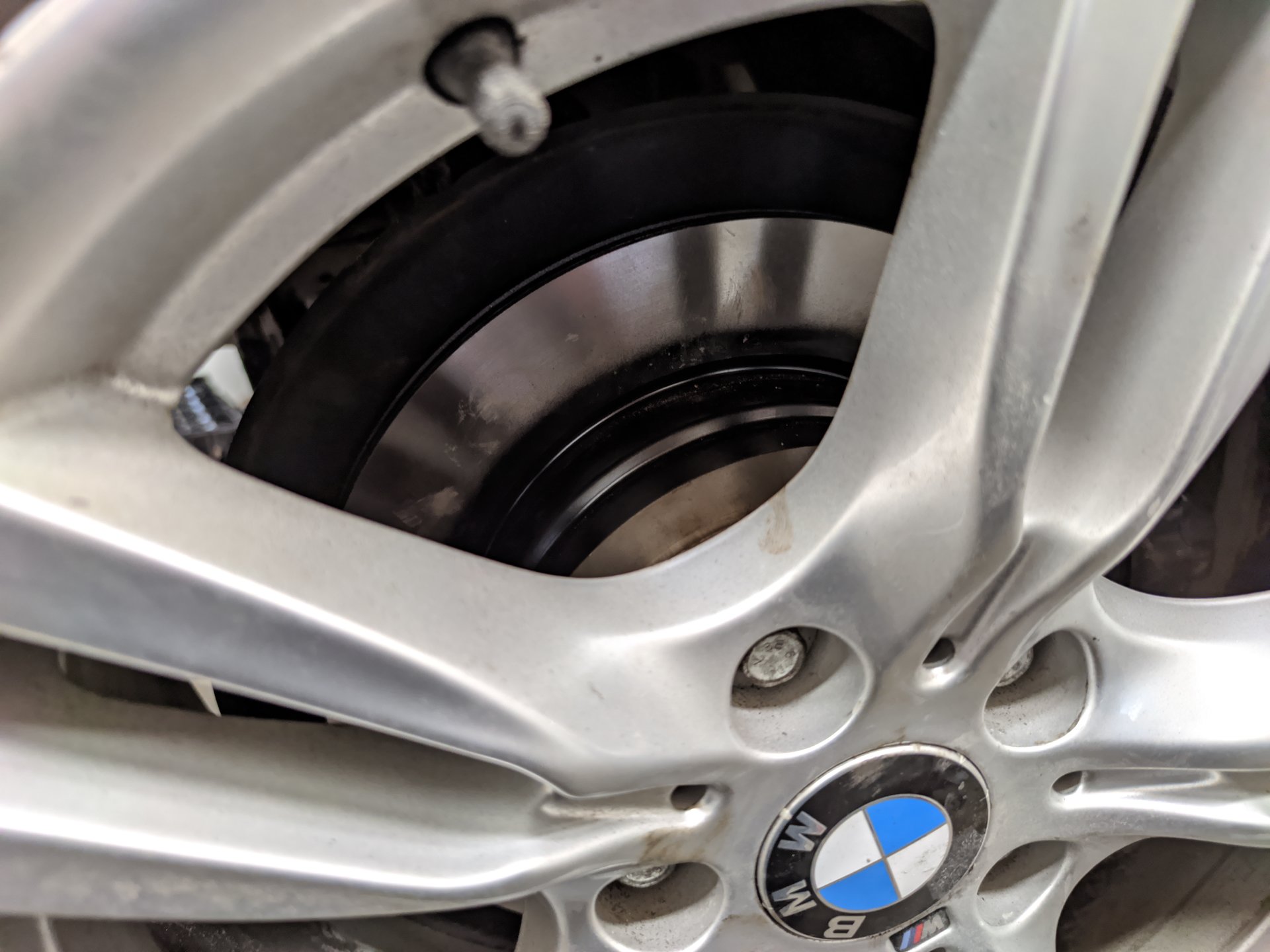

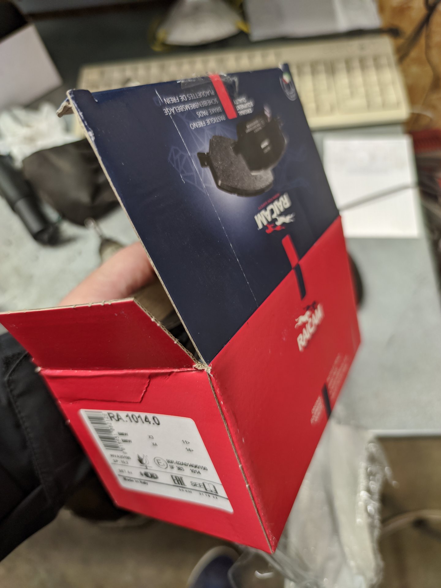

    Взял задние такие. Тормозят. Изредка пипискивают.
  3. Che
    У меня двухсоставные BMW OEM даже пищат, что там за польский афтермаркет говорить)
  4. Andrey45
    На 140м оригинал, как постоит, какое-то время пищит. Если пищат неприлично можно на колодки наклейки противоскрипные наклеить.

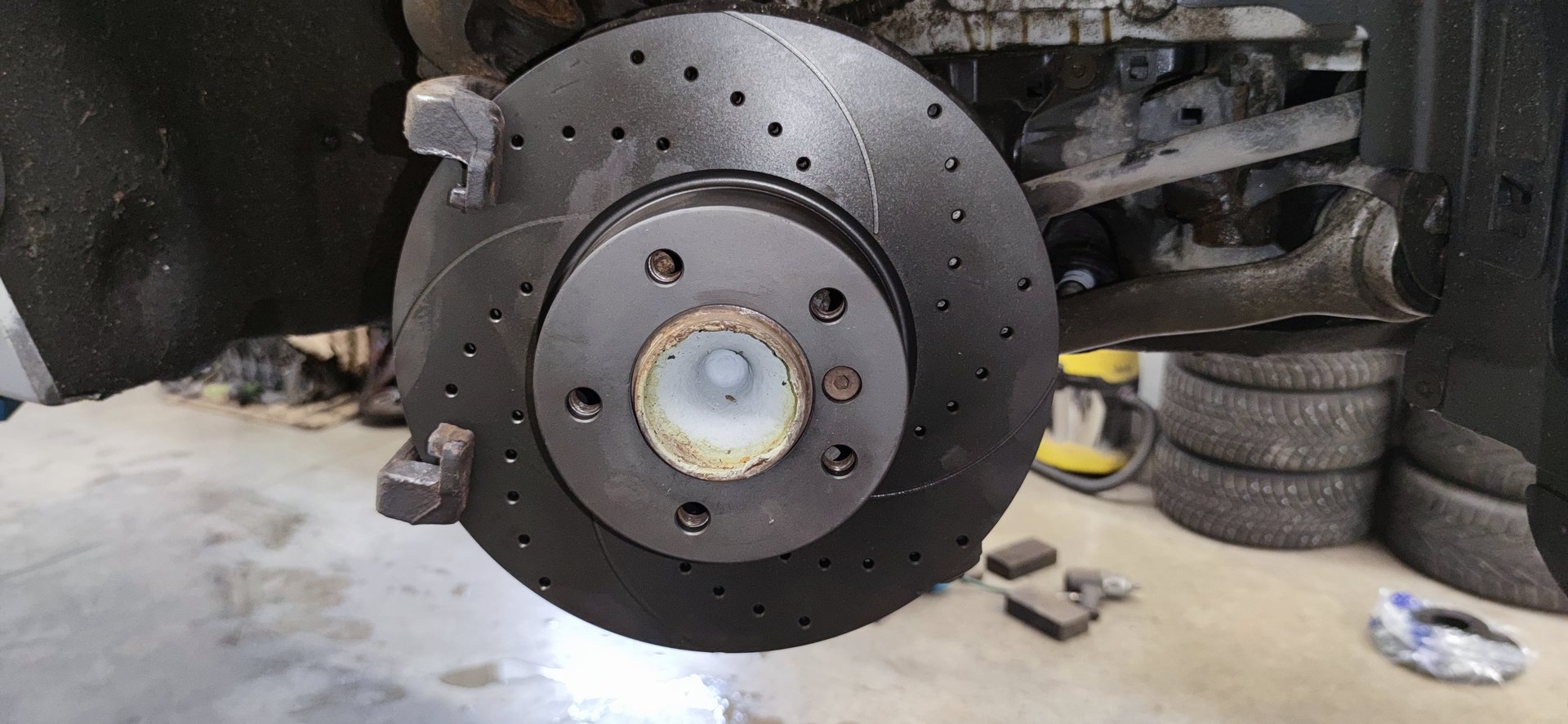

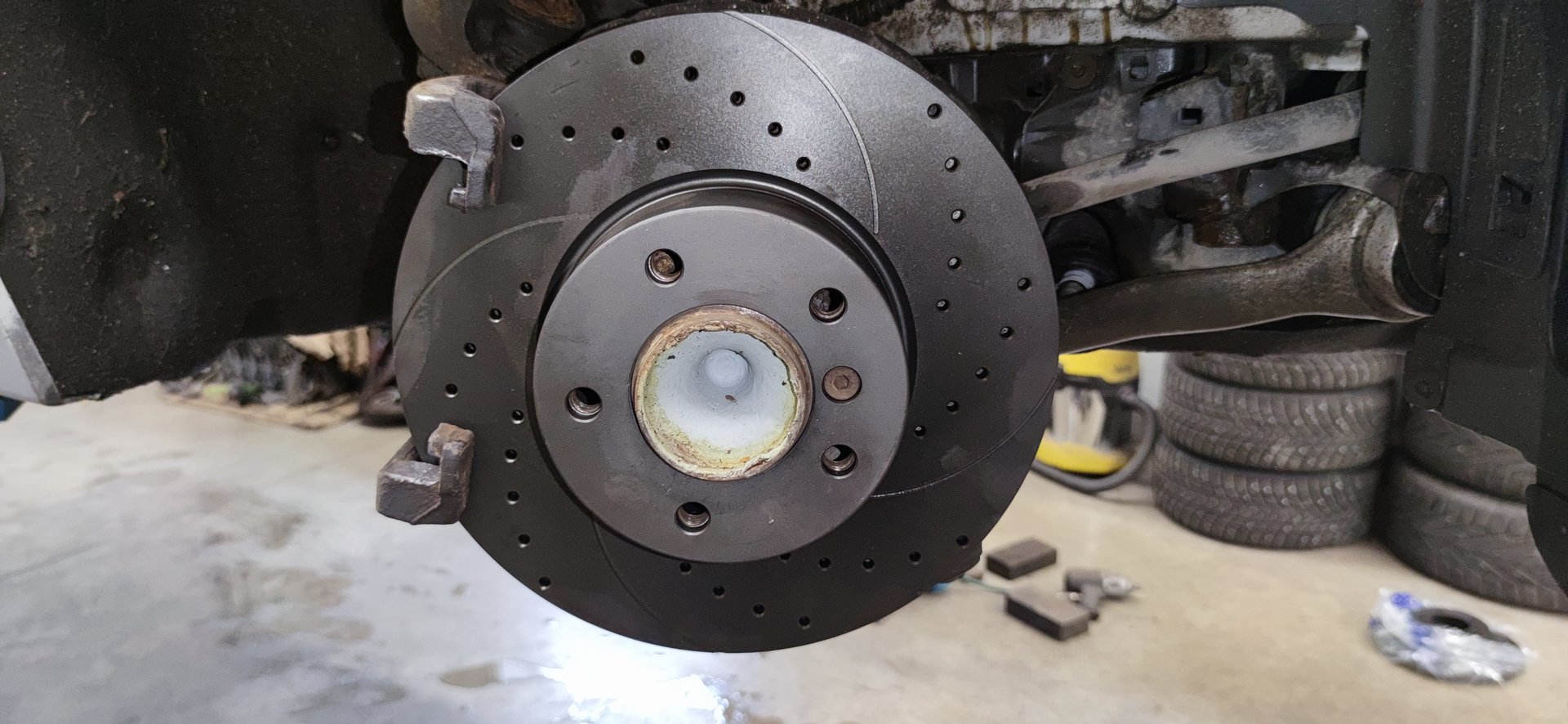

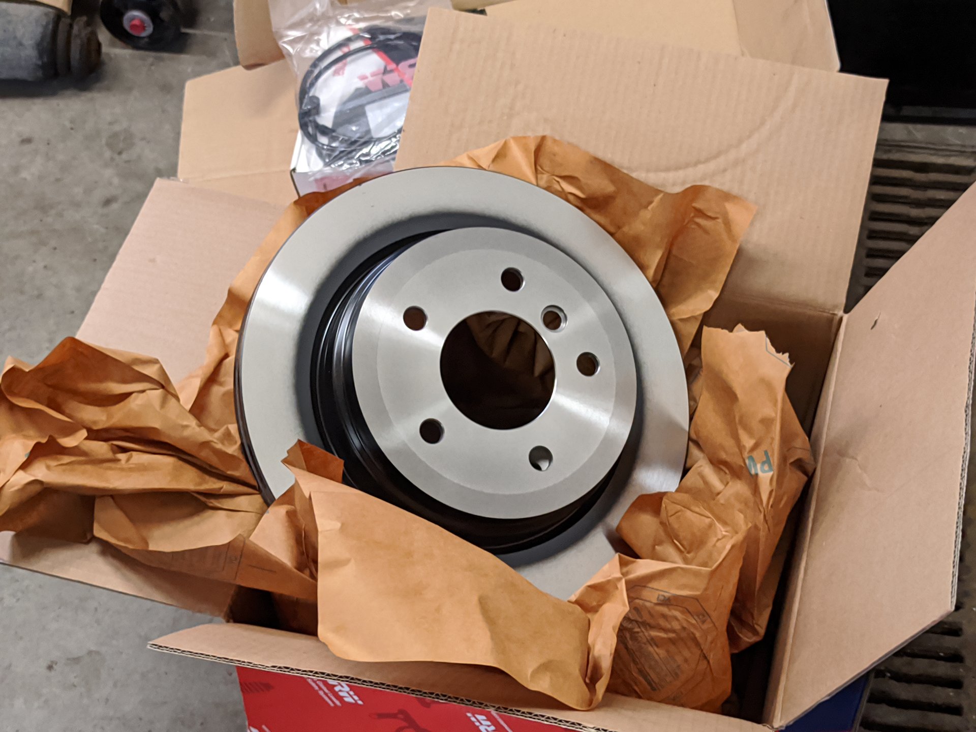

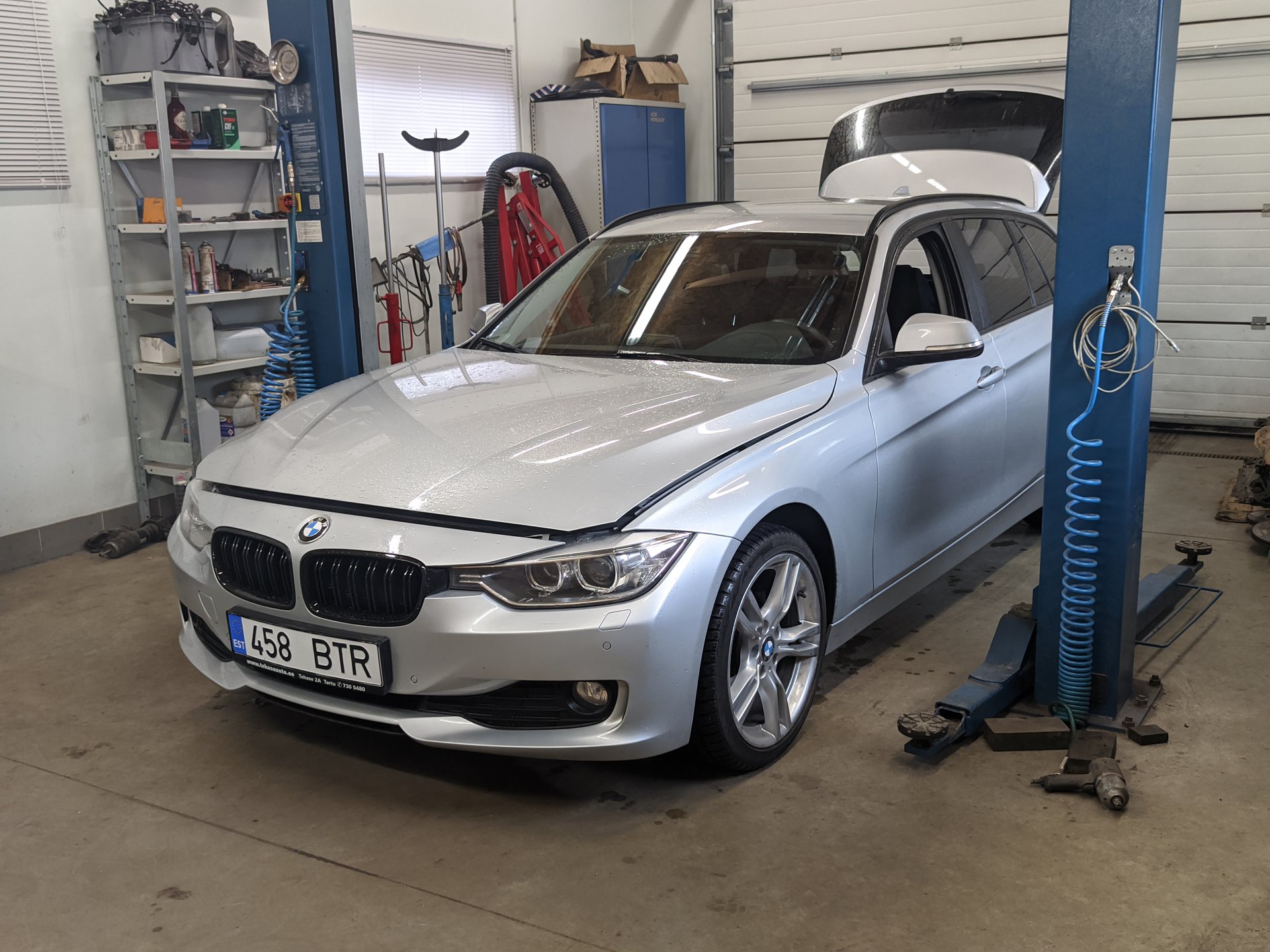

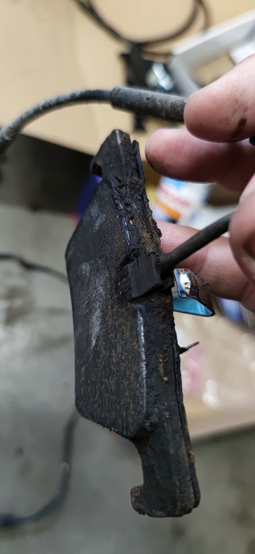

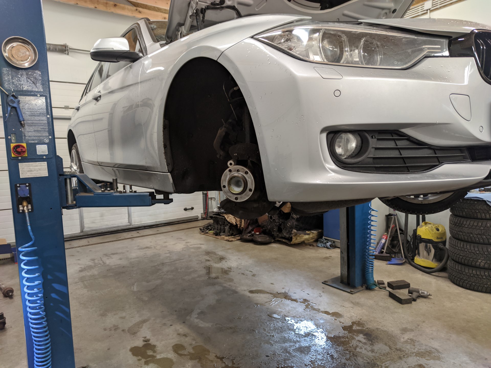

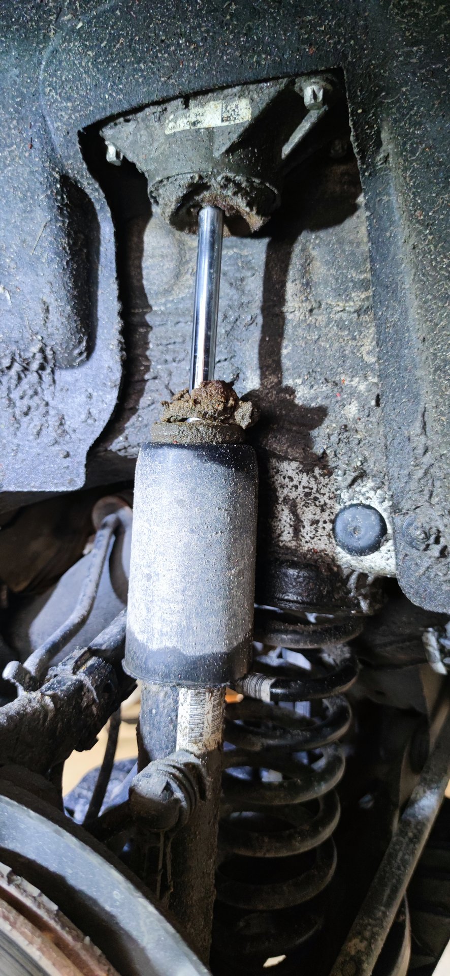

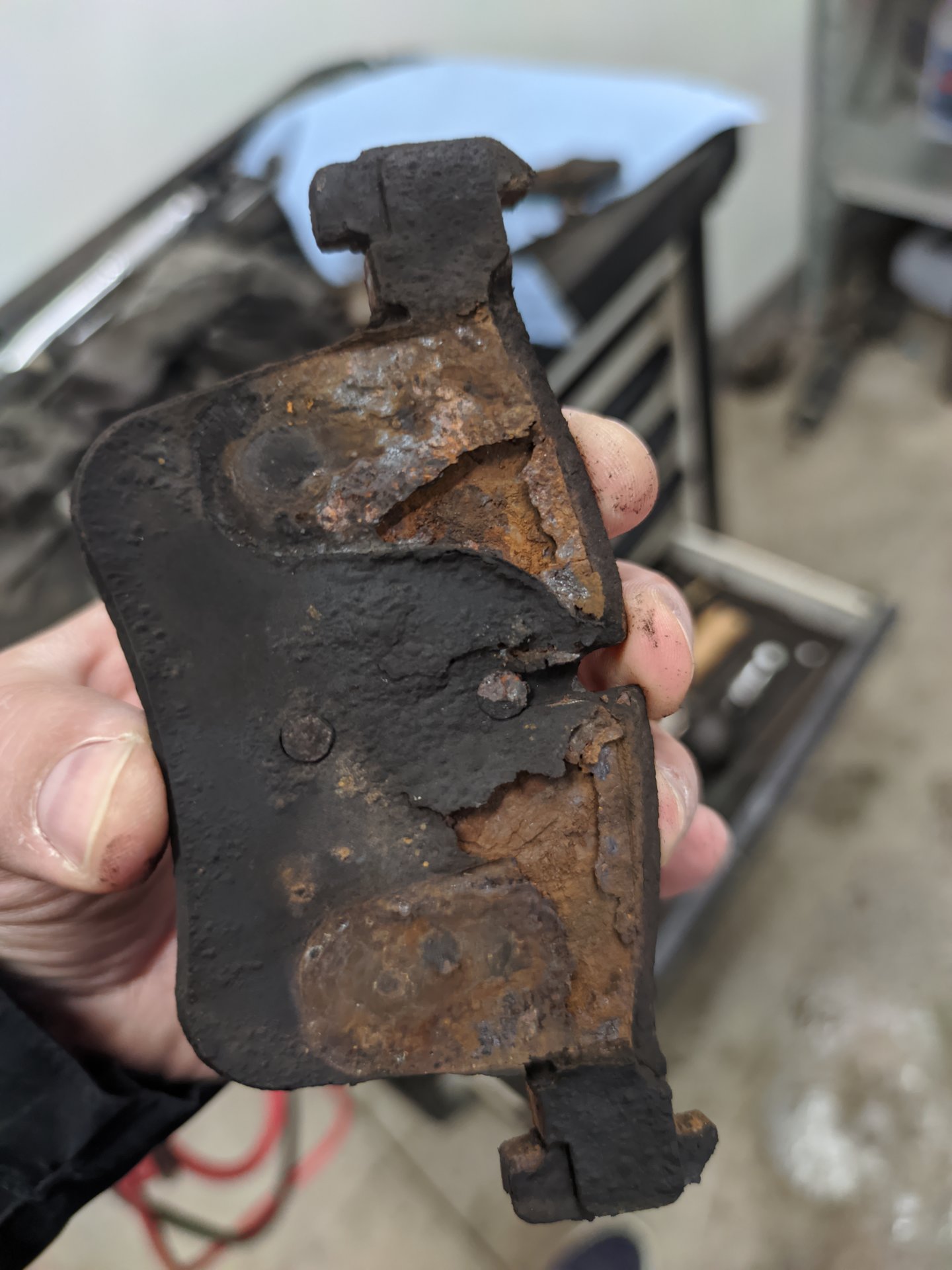

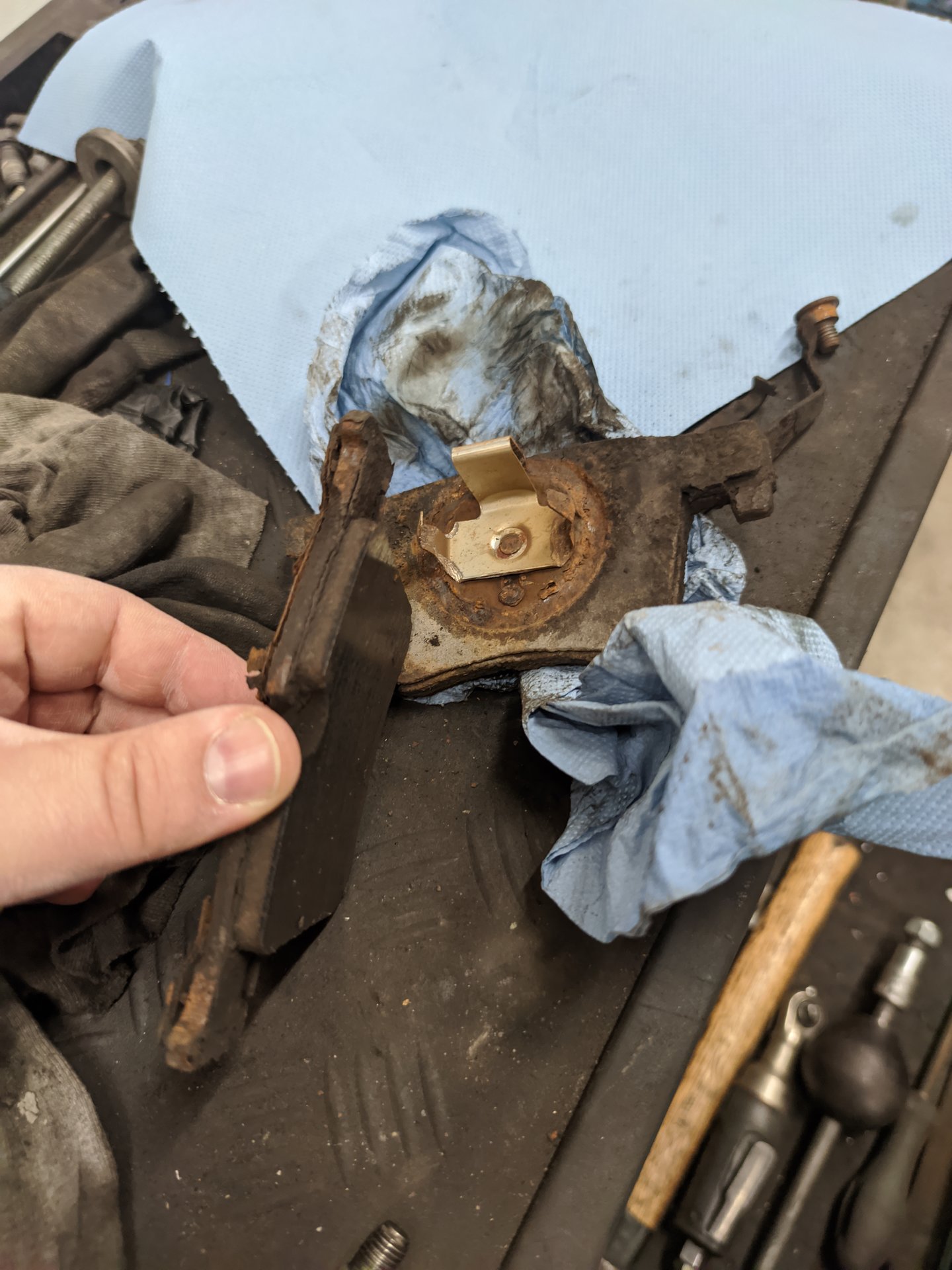

    Ну вот и пришли мне на пробу от поставщика диски Ротингер. Буду тестить и поделюсь ощущениями.
    Значит перед диски Ротингер Т5, а зад ТРВ, колодки среднечёк, нет смысла пихать Мега оригу с моими то пробегами. Также заменил масло и фильтр, выбрал Еврол, по тестам на ойлклабе даже очень ок. Ну и задние пыльники отбойники тоже.
    По итогу по деталям:
    Диски перед — бесплатно
    Колодки перед -18евро
    Диски зад — 58евро
    Колодки зад — 17евро
    Датчики по 4 и 7 евро соответственно
    Пыльники отбойники — 8евро
    Масло 20евро
    Фильтр — 9евро
    Работа 70евро
    Ну и мойка плюс химия 12евро

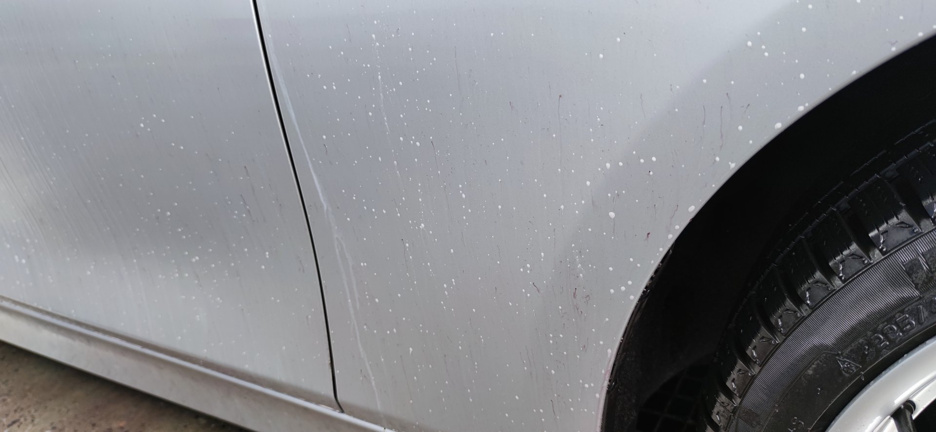

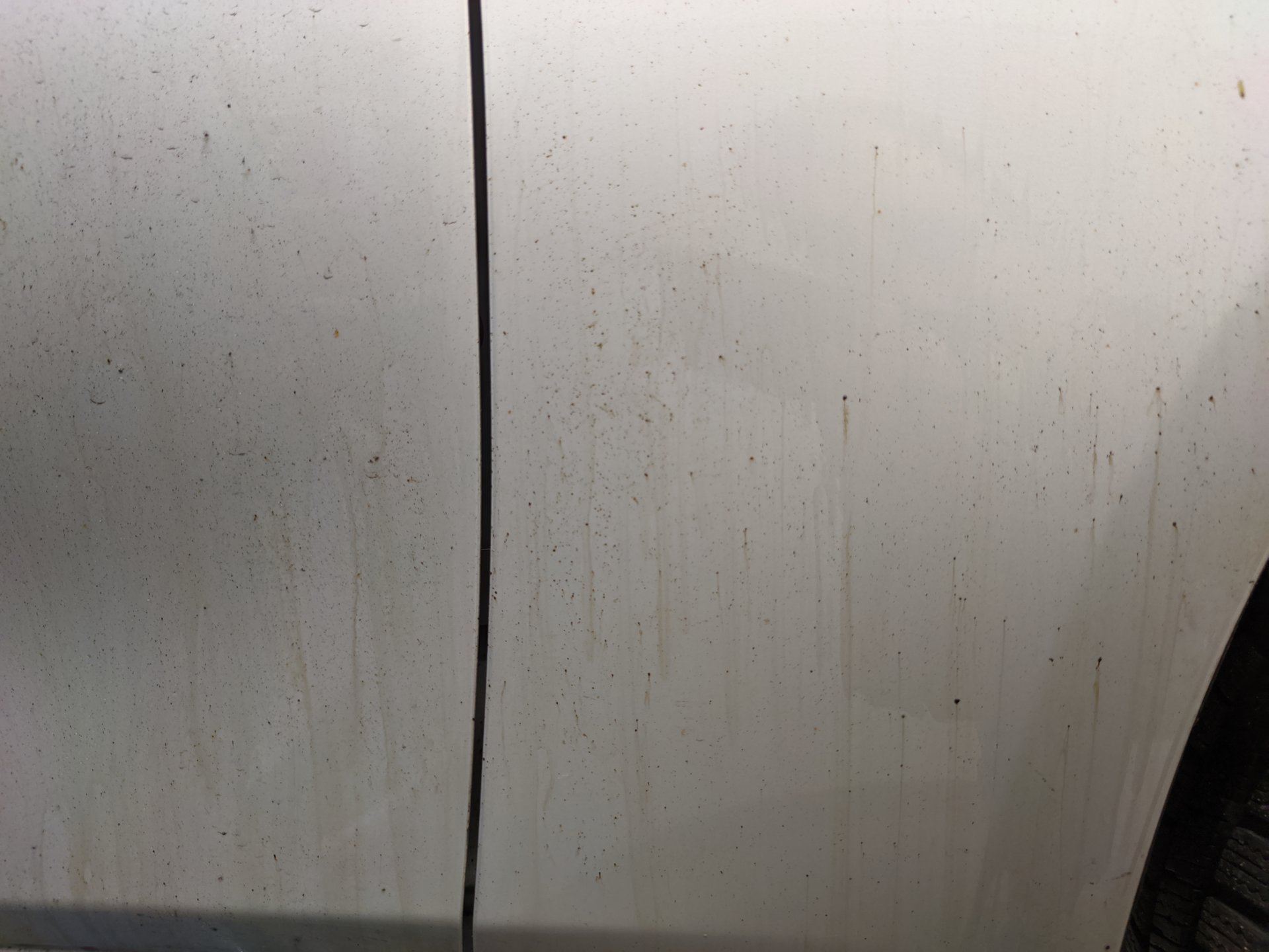

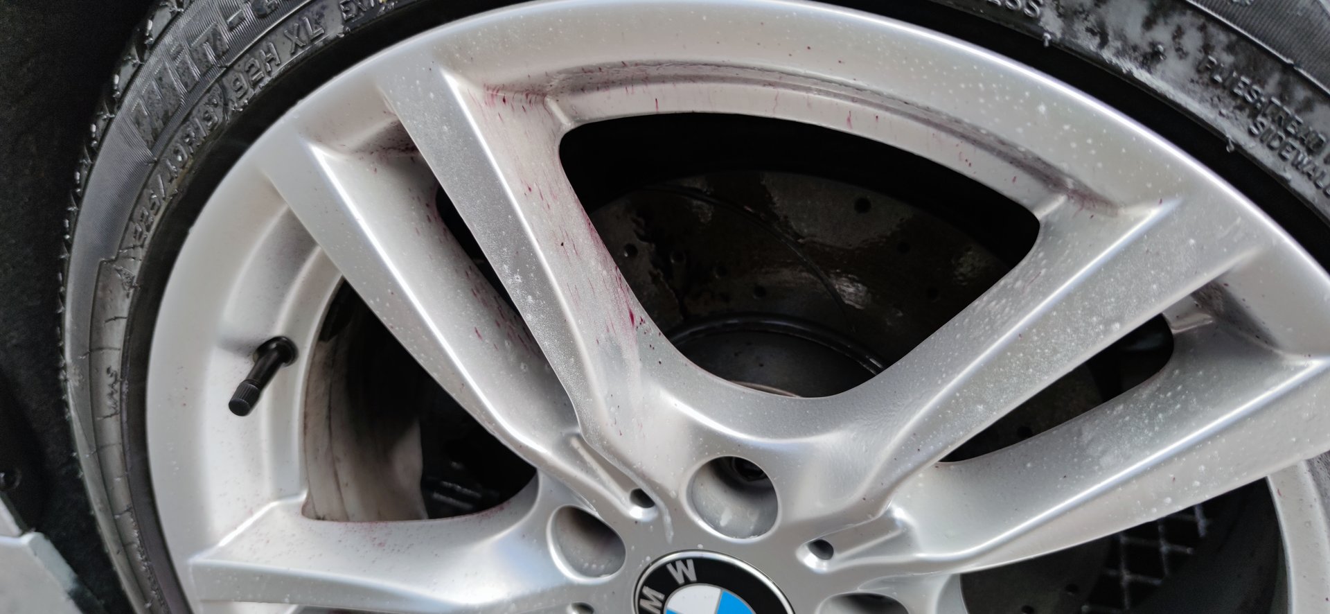

    Ещё
    Битума на тачке пипец было

    Поляки за эти бапки реально делают диски и на левую и на правую сторону?
  10. BigEd
    BigEd Свой человек
    19 дек 2009
    1,136
    75
    Tallinn
    Ага
    аndzhi нравится это.
  11. аndzhi
    аndzhi Свой человек
    18 фев 2009
    2,873
    416
    Хмм, красауцы:super:
    На сколько помню даже у циммеров были все на одну сторону.

    Я тебе больше скажу, даже у польского гомна под названием speedmax от Intercarsa, тоже было лево-право, стоили вообще херню, на е39 где-то 60евро пара, теперь есть и Maxgear, и ТД и тп. Всё это конечно делает один сука завод, тока под разными брендами и упаковывают по-разному, кому-то подороже, а кому-то подешману, кто-то наглый как Ротингер, захотели ещё и покрытие, а кто-то за дешевизну и продаёт их как на шроте. А еслиб видели инструкцию Ротингера, то окуели бы, биение ступицы не должно превышать 0,02мм, а то гарантия досвидули

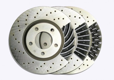

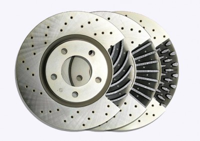

    В данном случае направление фрезеровки и перфорации, (читай красоты:ivf:)а возможно и вентиляции.
    Вот на картинке, обрати внимание на отливку между внутренней и наружней стороной диска, иногда она сделана таким образом чтоб во время вращения диск работал как вентилятор, тем самым улучшая охлождение.
    Если у этих ротингеров и это присутствует то цепурност за эти деньги, я бы попробовал.
    Зы.
    У меня сейчас на одном из авто передние диски без перфораций, фрезеровок и тд. Но направление вентиляции есть, производитель не самый низ, текстар или трв или нечто подобное, так вот они оба на одну сторону, нах спрашивается заморачиваться с направлением вентиляции и делать на одну сторону:doh:
