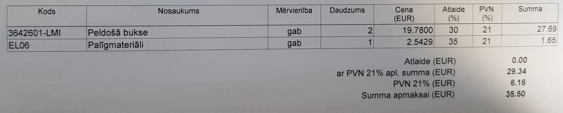

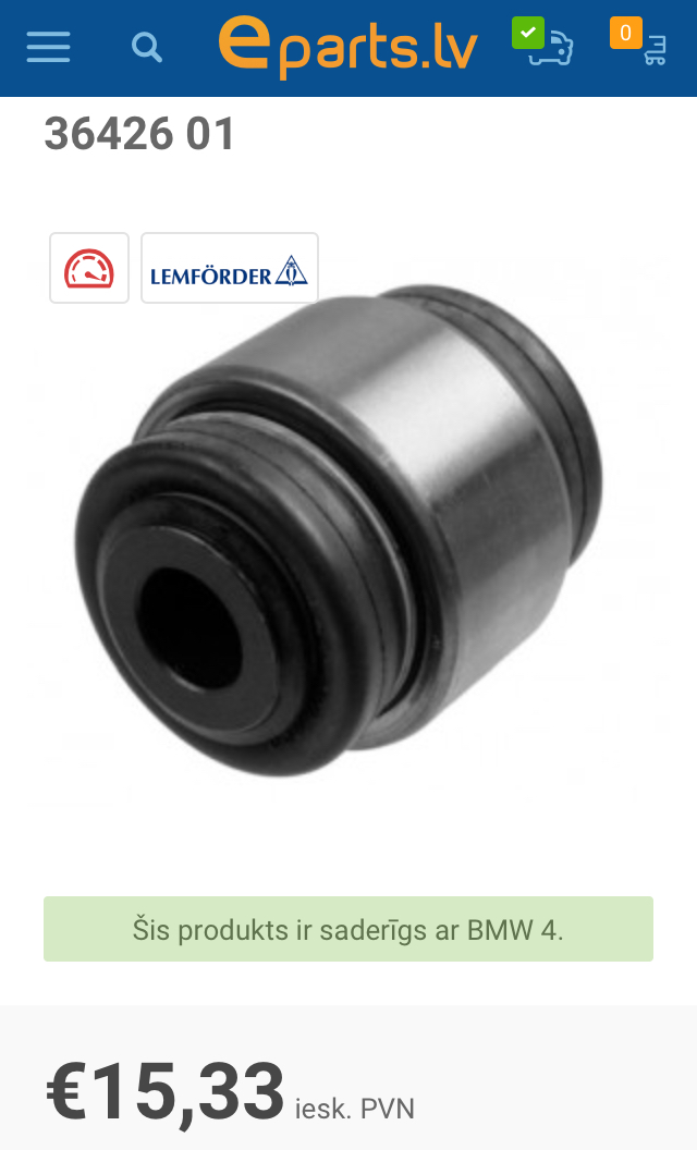

    Подозрительно дёшево, нет? :green:
  2. Nikitagreat
    Лень смотреть цену, но 15 это мало за лми
  3. Mackie
    Это цена в епартс без скидки.
  4. Nikitagreat
    Дай номер детали
  5. Mackie

    обобрали до нитки. :D
    но букса походу именно та.
