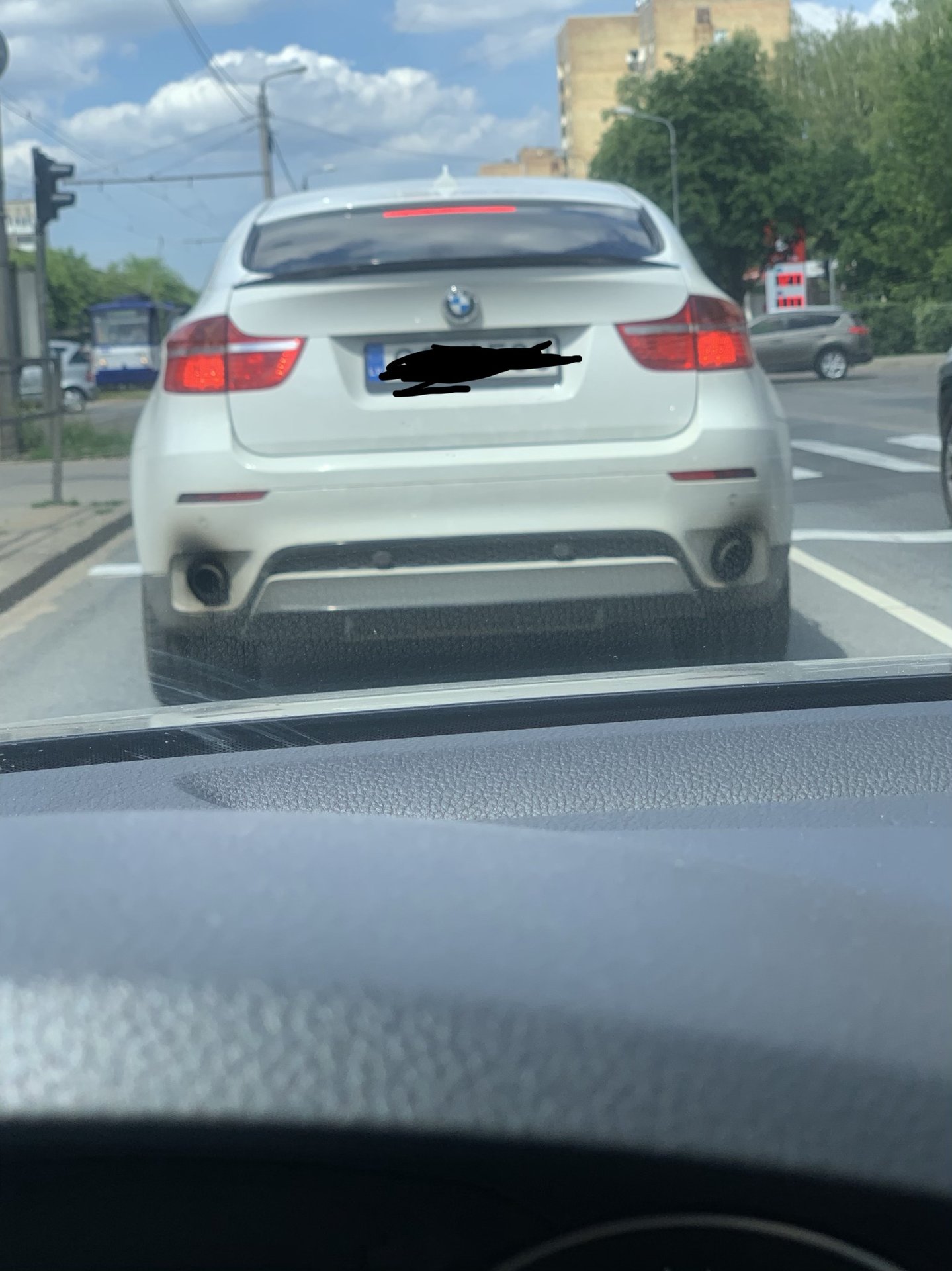

    Это мертвая топливная и отсутствие сажевого. ЕГР только в том случае при делах если полуработающий. Отсутствие или нормально работающий ЕГР к дымности отношения не имеет.

    Коптит от бедности? Или наоборот?
    По теме... я ж говорил, что дело скорее всего в ЕГР.

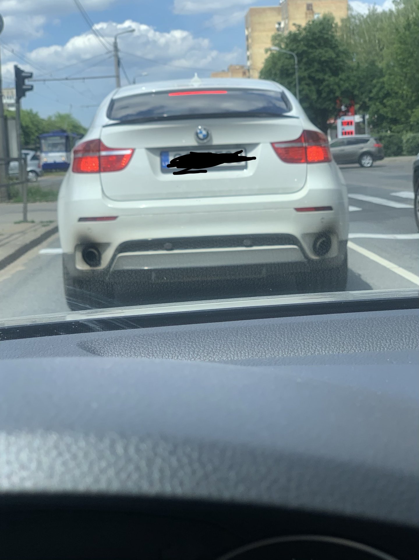

  6. Magnum
    На белых бэхах выглядит афигенно :gigi:

    проблема с егр разрешилась чисткой клапана ультразвуком, предложили в весс всего за 122 евро с пвн. :gigi:
    больше не тупит, покрайней мере еще ниразу не поймал.
