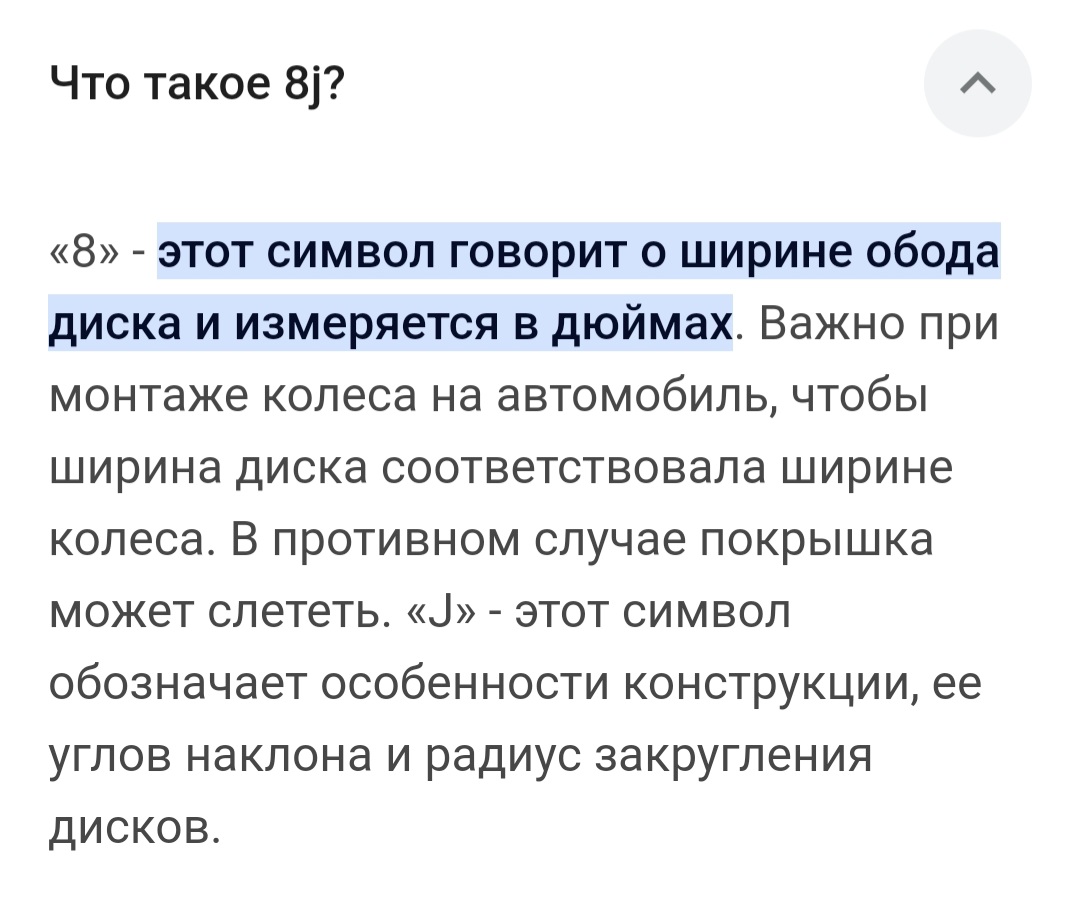

    Читал в каком-то источнике, эти диски, 8J-12 кг, 8.5J-11,8 кг.
  3. AxiLe
    9,242
    1,429
    Как 8j может быть тяжелее чем 8.5J?

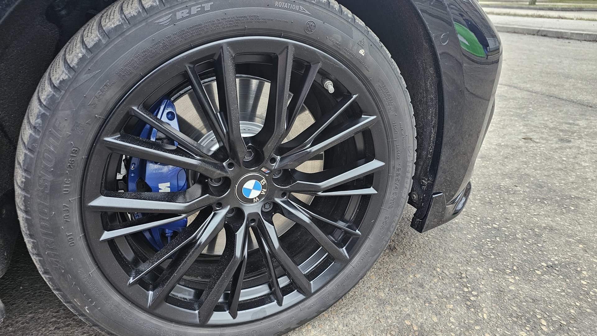

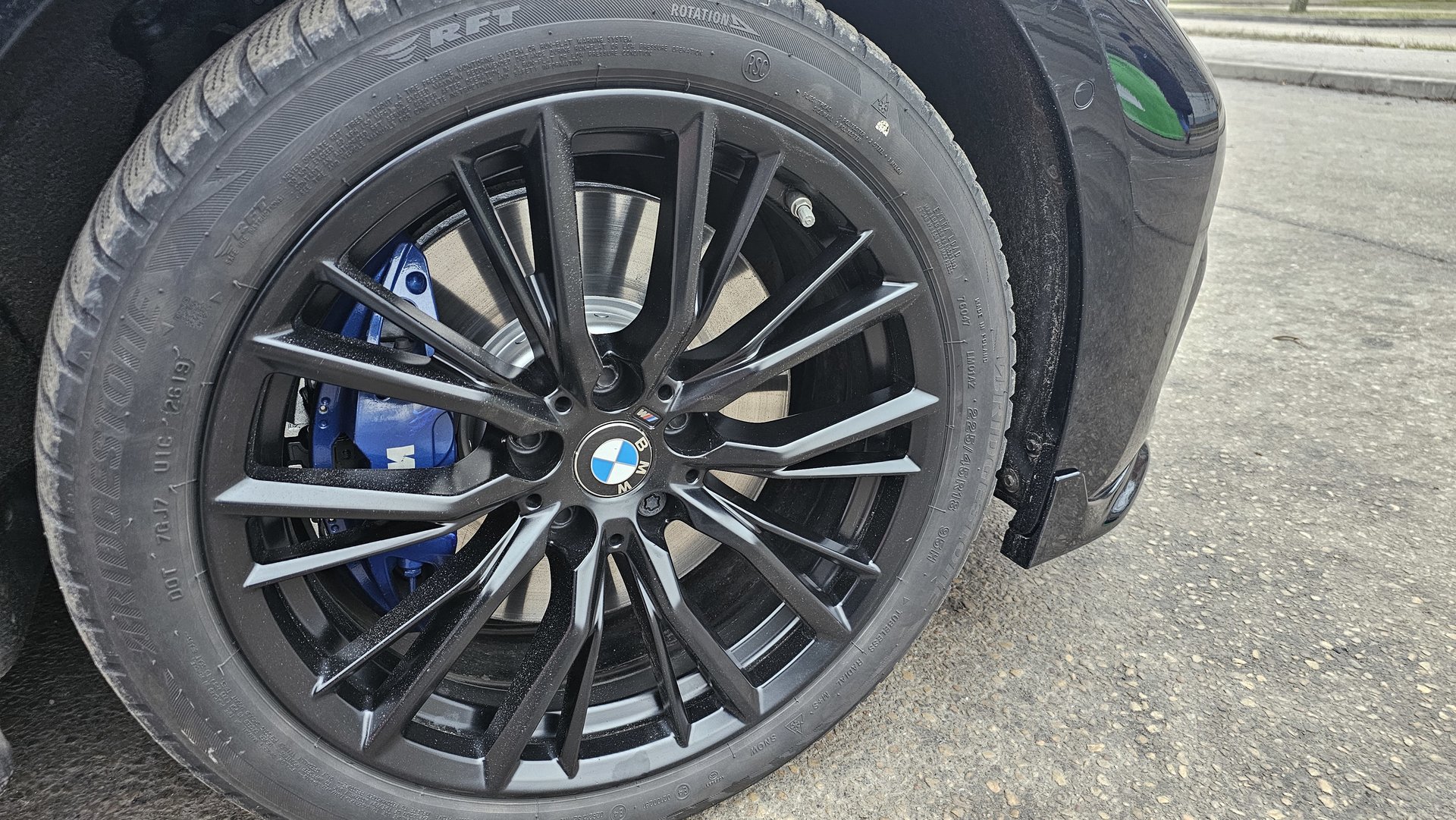

    Заменены тормоза.

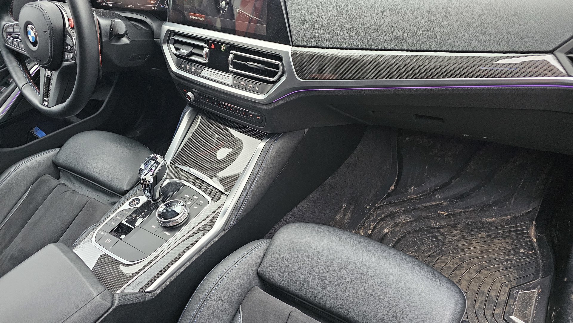

    Салон приобрёл законченный вид, отделка карбоном от М4 теперь соответствует отделке руля. Плюс установлены мягкие упоры для коленей. Нижние части отделки (на центральной консоли) затянуты плёнкой.

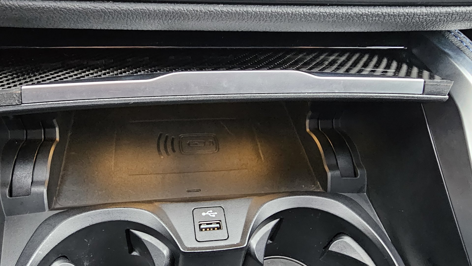

    Ну и в комплекте с отделкой приобретена оригинальная беспроводная зарядка.
    Galaxy S23 Ultra туда помещается.

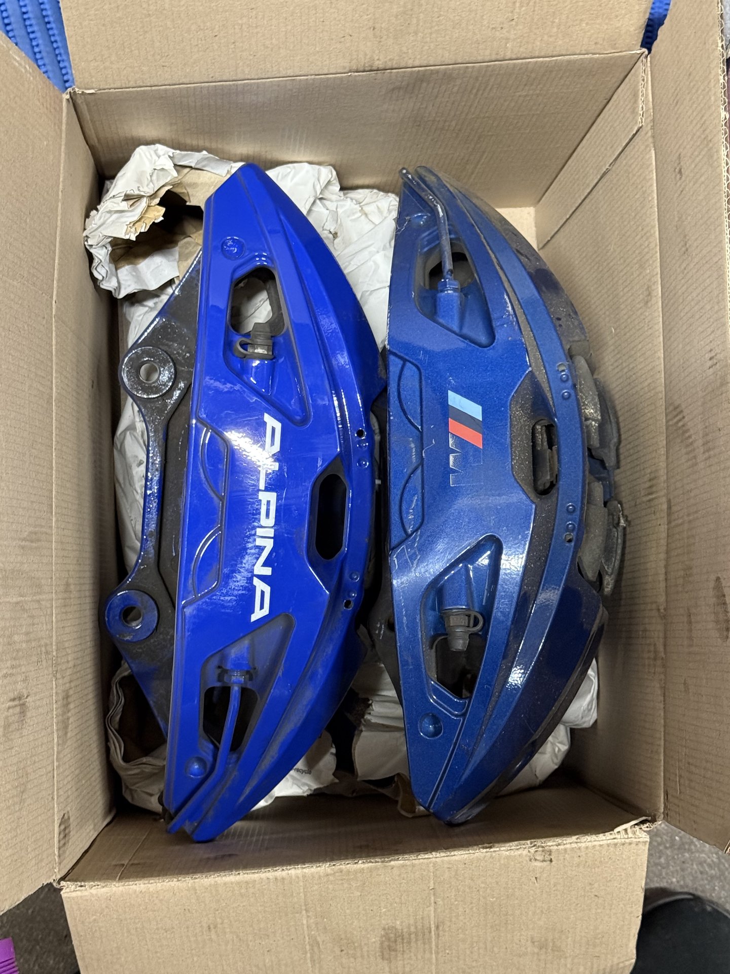

    Всё. Теперь красивые суппорты плюс другие тормозные диски (больше), колодки и сопутствующие мелочи. И сзади тоже.

    Есть норм комплект тормозов Мперф на диск 378мм, и альпина на 398мм
    После замены дисков и суппортов большего - меньшего размера, не забудь прописать их в кодировках ДСЦ блока. Обязательная фишка.

    Эти альпины - это же перекрашенные м перф тормоза на g серии где шел 395 тормозной диск, 7ка, х5, х7 и тд.
