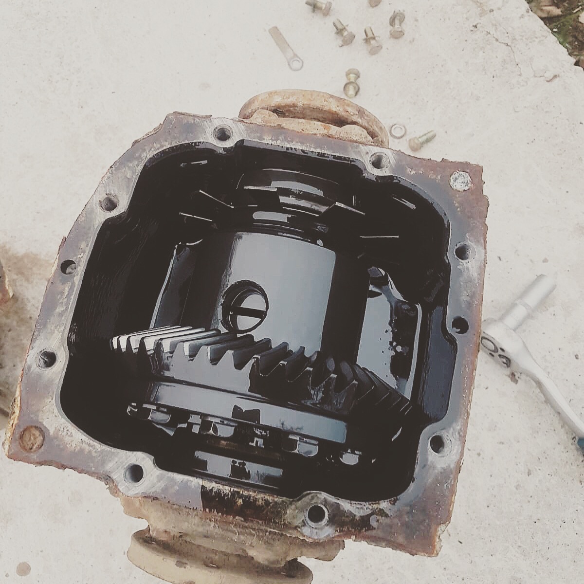

    И так. Найден LSD редуктор. Куплен. Завтра отправляется машинка на установку к IXT, если погода будет хорошая, то можно будет на Бикерах 30.05 опробовать.

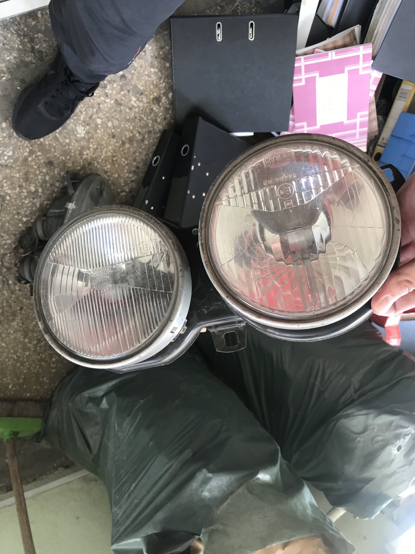

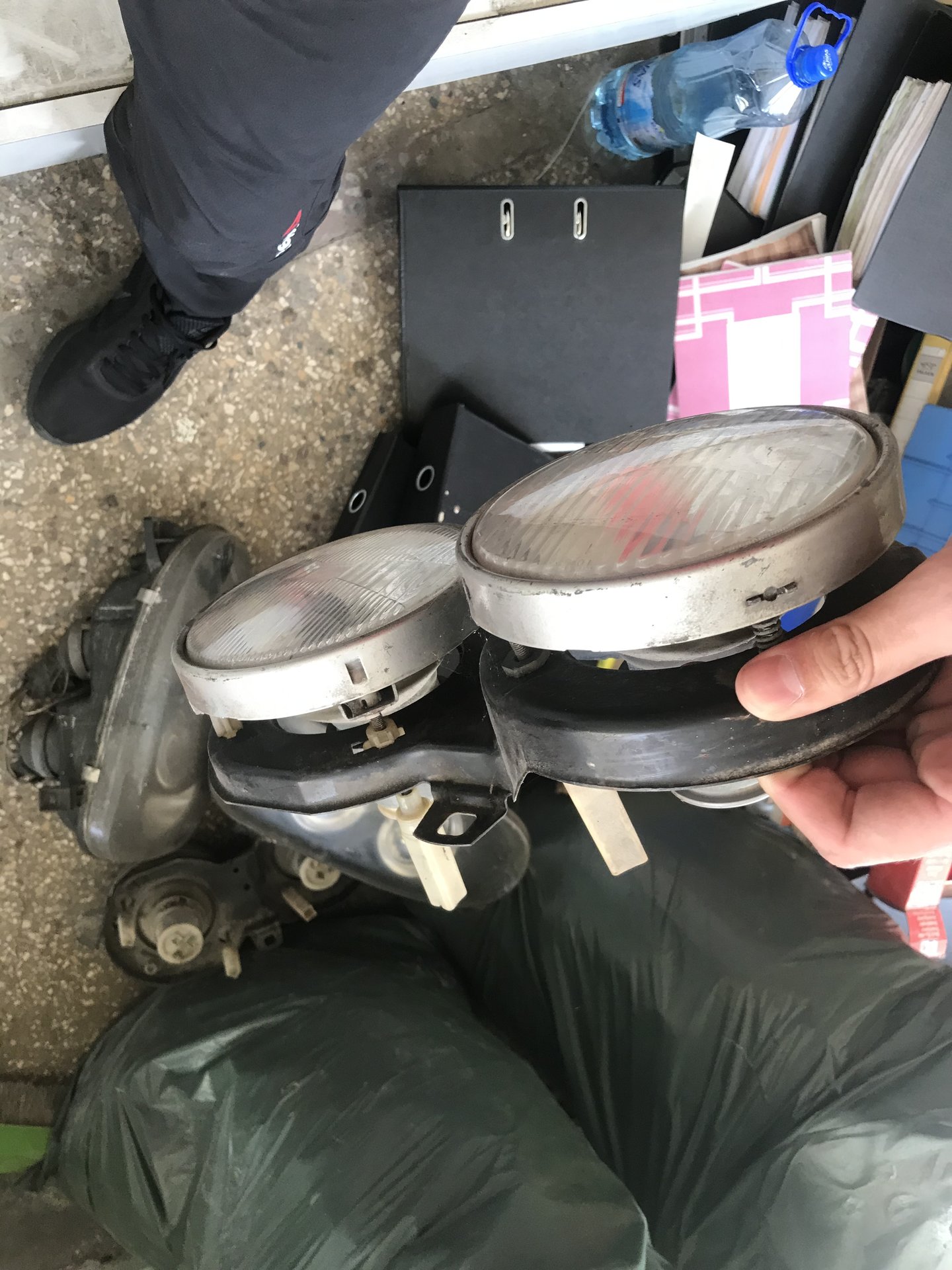

  18. Nikitagreat
    Какую ценность имеют фары на е30 ? Оригинал Hella
    P.s. Вроде на е30 :D

  20. Asch
    Asch Свой человек
    20 янв 2006
    1,035
    122
    Jelgava
    На преф так себе спрос,. Трлько кто полностью под оригинал делает.
    Пусть полежат, со временем подорожают :green:
