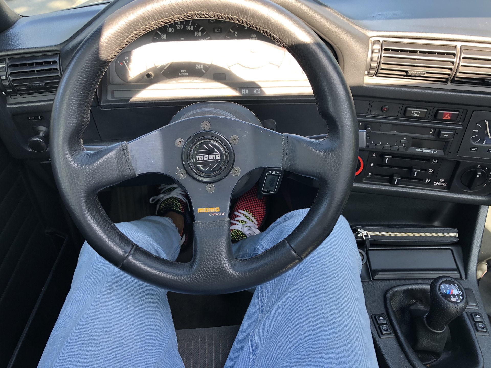

    - Руль купил и поставил Momo Corse D32cm. Ощущения от езды стала в разы лучше.

    На данном этапе нет. Я по поводу вида этого руля переживаю. Куда мне ковши :)
  9. Уругнек
    4,605
    870
    Да. Руль вырви глаз

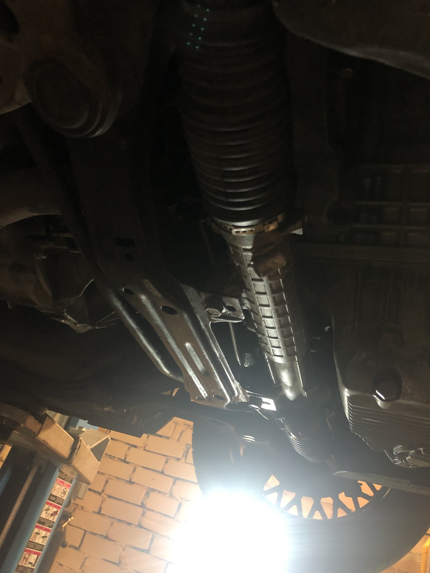

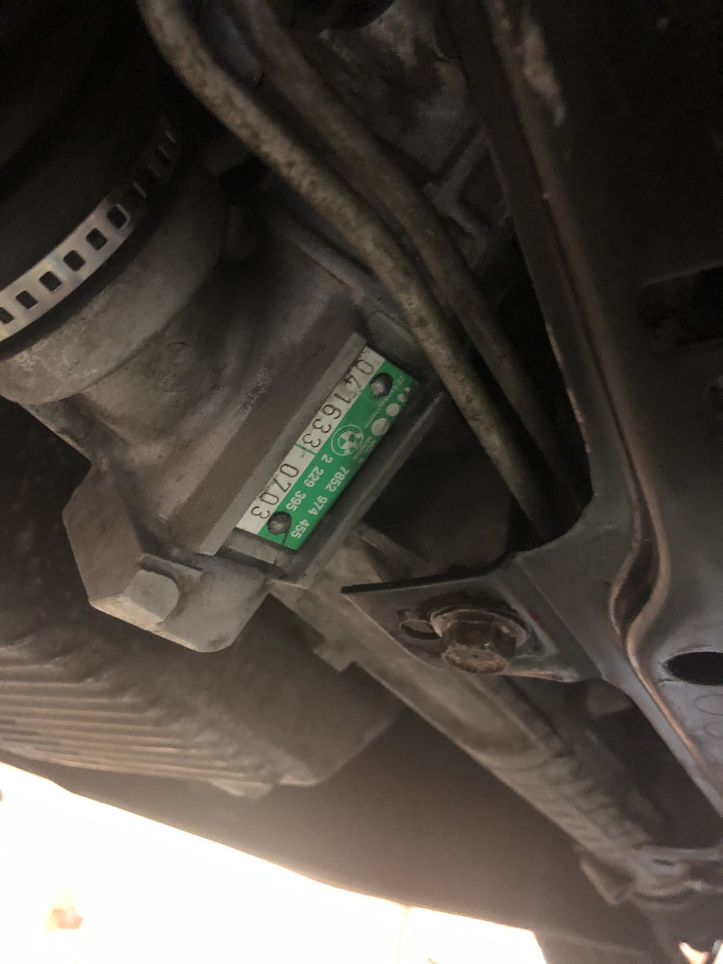

    И так сегодня установлена М3Е46 рейка, передние буксы М3Е46 (могу ошибаться), поменяны солдатики, замена масла и фильтров.
    А так же от американца нашёл задний стабилизатор с буксами и солдатиками - и он тоже был установлен. Так как при замене заднего моста от 325 его просто не поставили.

    Че за рейка?
    В чем разница с простой 46, 36, z3?
    Сверху шайбы на рейке?
  19. аndzhi
    аndzhi Свой человек
    18 фев 2009
    2,873
    416
    Нашел, если верить данным цифрам то видим что 36 и 46 почти одинаковые, z3 меньше но как уже говорили результат не дает чувства разумно потраченых средств.
    Что с этой сколько у нее оборотов lock to lock?
    E30 - 4
    E36 - 3.4
    E46 - 3.2
    Z3 - 2.7
