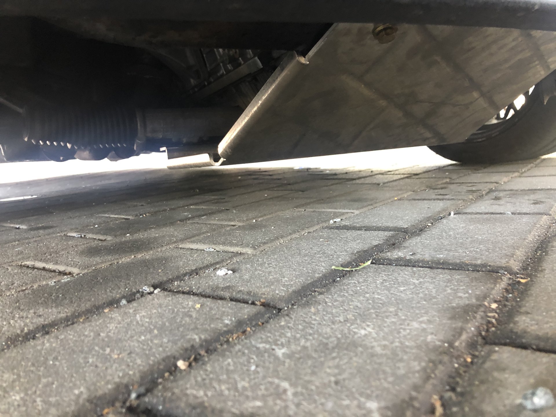

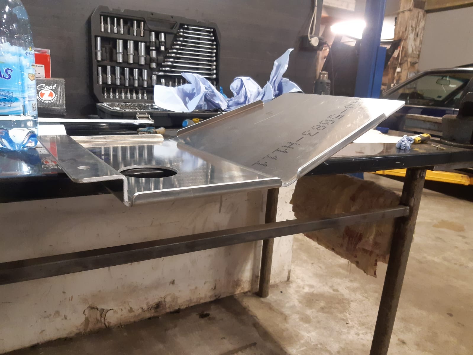

    У меня теперь такое стоит от проблем :)
  14. аndzhi
    аndzhi Свой человек
    18 фев 2009
    2,873
    416
    Две дырки встанут под болты крепления рейки?
    Куда крепится та сторона что рукой держишь?
    Это специально для м5х?
    На сколько он ниже поддона, т.е. какое расстояние от поддона до пластины?
    Мне все эти штуки не нравятся по той причине что поддон и так 4-5см над землей, эта штука еще 1-1.5 украдет, и в итоге регулярно по земле скользить будет
  15. Joop
    Joop Well-Known Member
    3 авг 2011
    1,497
    289
    Технически не отвечу. Ребята из autovieta все сделали и установили именно под мой m54b30. За прошлый сезон я пробил картер два раза. Каждое пробитие картера - это новое масло, прокладка под картер, новый картер (ну или варить) и снять поставить и это дикий геморой. Короче 250€ +- за раз. Я с этой пластиной катаю уже несколько недель. Ниже? Да ниже. Но я цепляю если не аккуратно еду только на воздушном мосту. Поэтому я считаю это абсолютный musthave для заниженной е30 с поменяным двиглом, который стоит ниже родного. Я не готов за сезон на ветер по 500€ выкидывать просто на воздух.

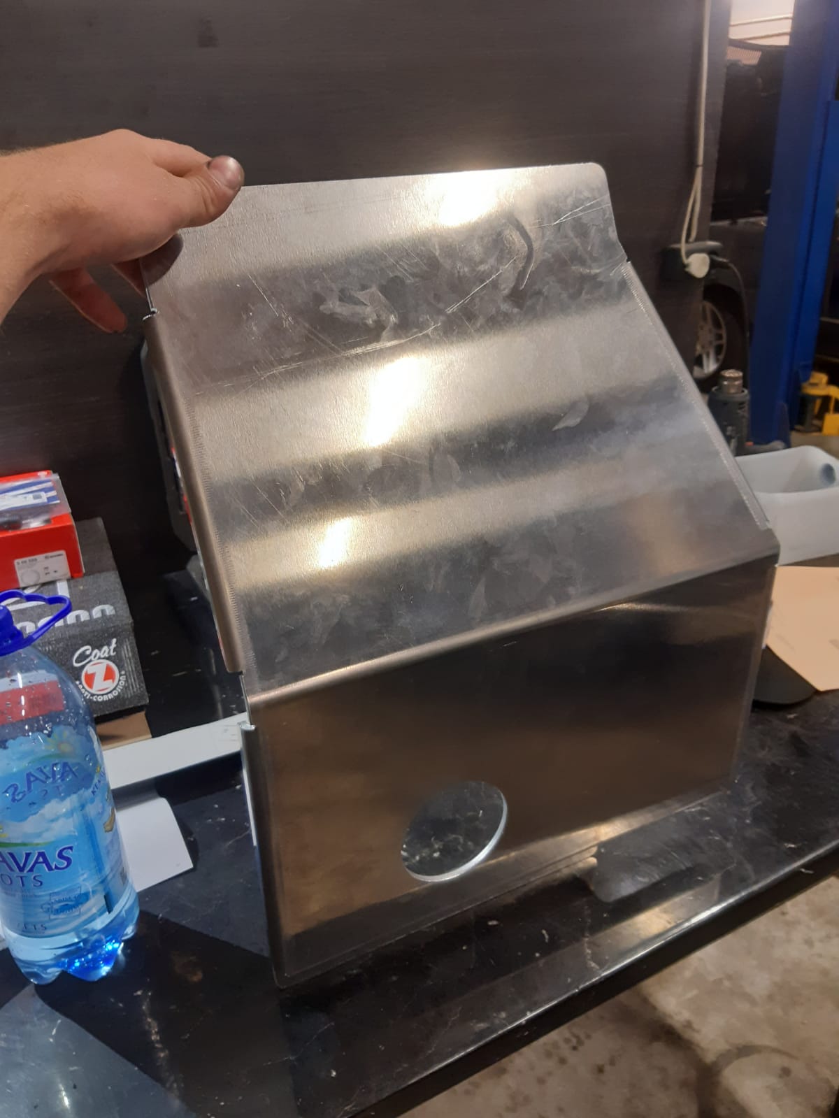

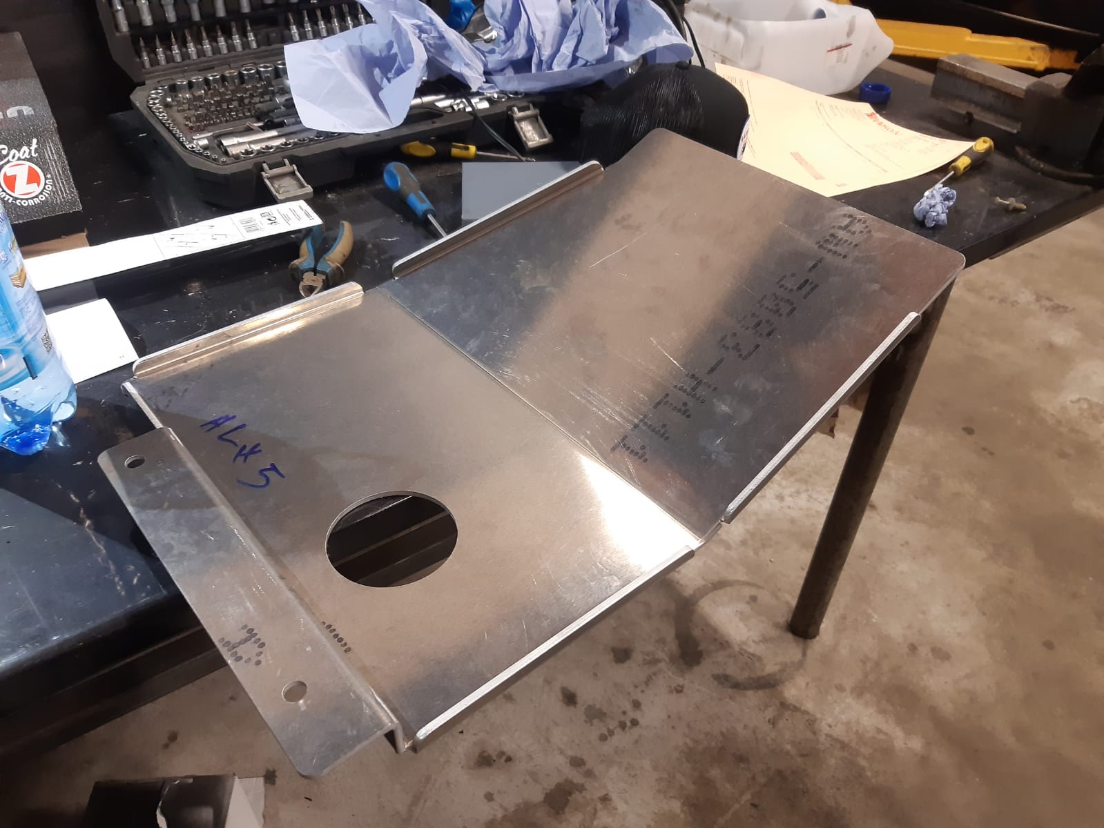

  16. Joop
    3 авг 2011
    1,497
    289
    Вот еще такую у себя нашел фото если тебе это ответ на вопросы

  17. DemAn
    12,249
    1,948
    А RLM ничего не предалагает на них?
  18. Andrey45
    У них шикарная защита на Е30. Сначала защиту поставил, затем сигналку. У Е30 картер призывно снизу висит. До первой кочки. По дороге от Резекне до Карсавы было два шикарных трамплина. И вечно забывали про них. И взлетали. На первом взлетел, во второй защитой приземлился. Всё целое осталось.
    Но есть подозрение что Joop не подойдёт. Рассчитана была под М20. Под М10 допиливать надо было. А его М54 еще и ниже.
  19. DemAn
    12,249
    1,948
    Тогда, зачем что-то придумывать? :)
    Сам пользуюсь их изделиями - очень доволен.
  20. Andrey45
