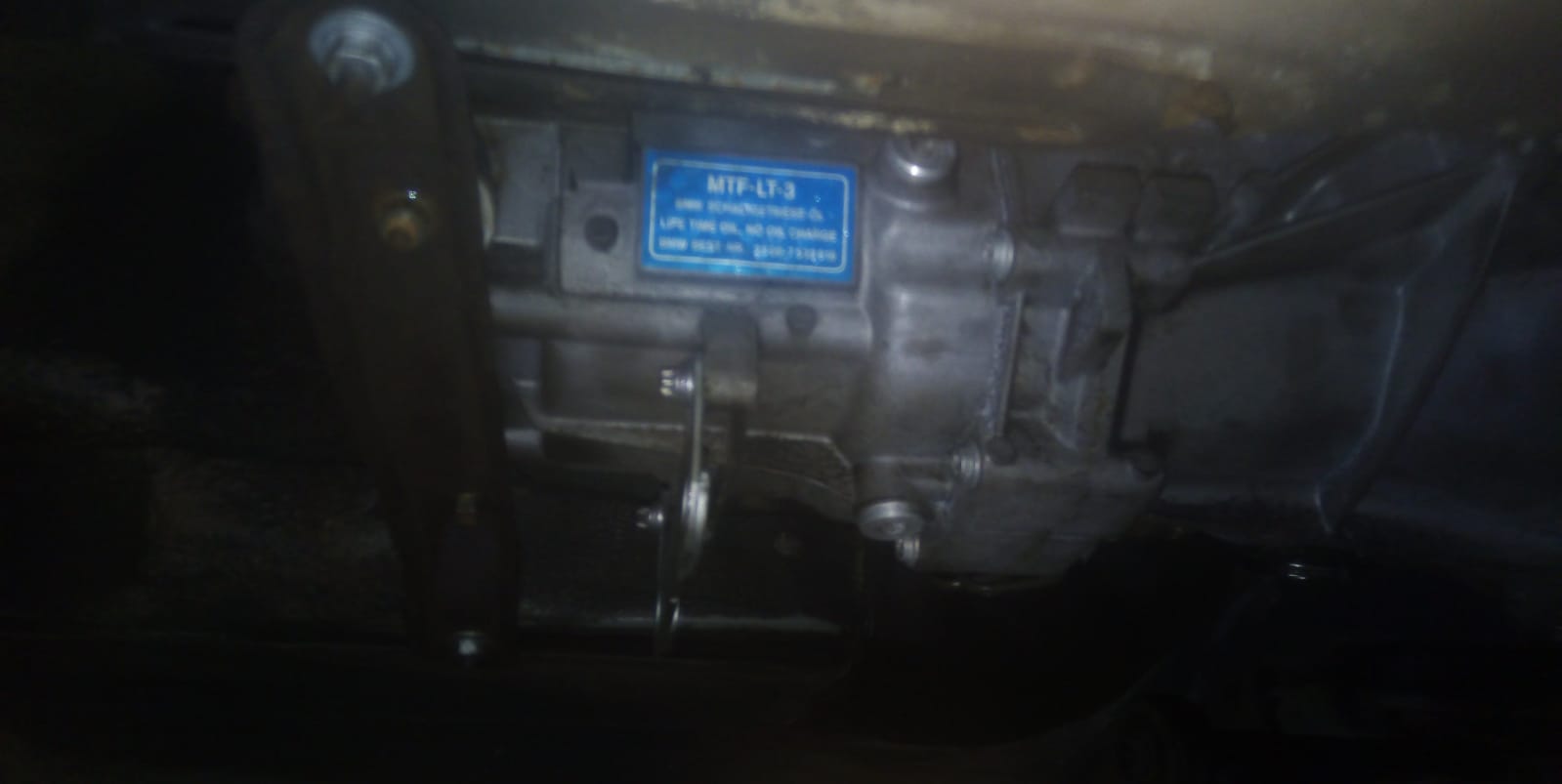

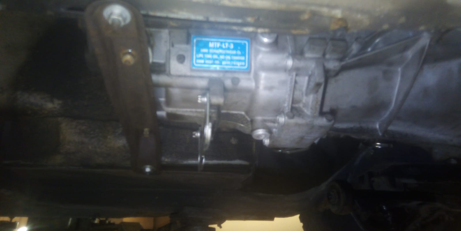

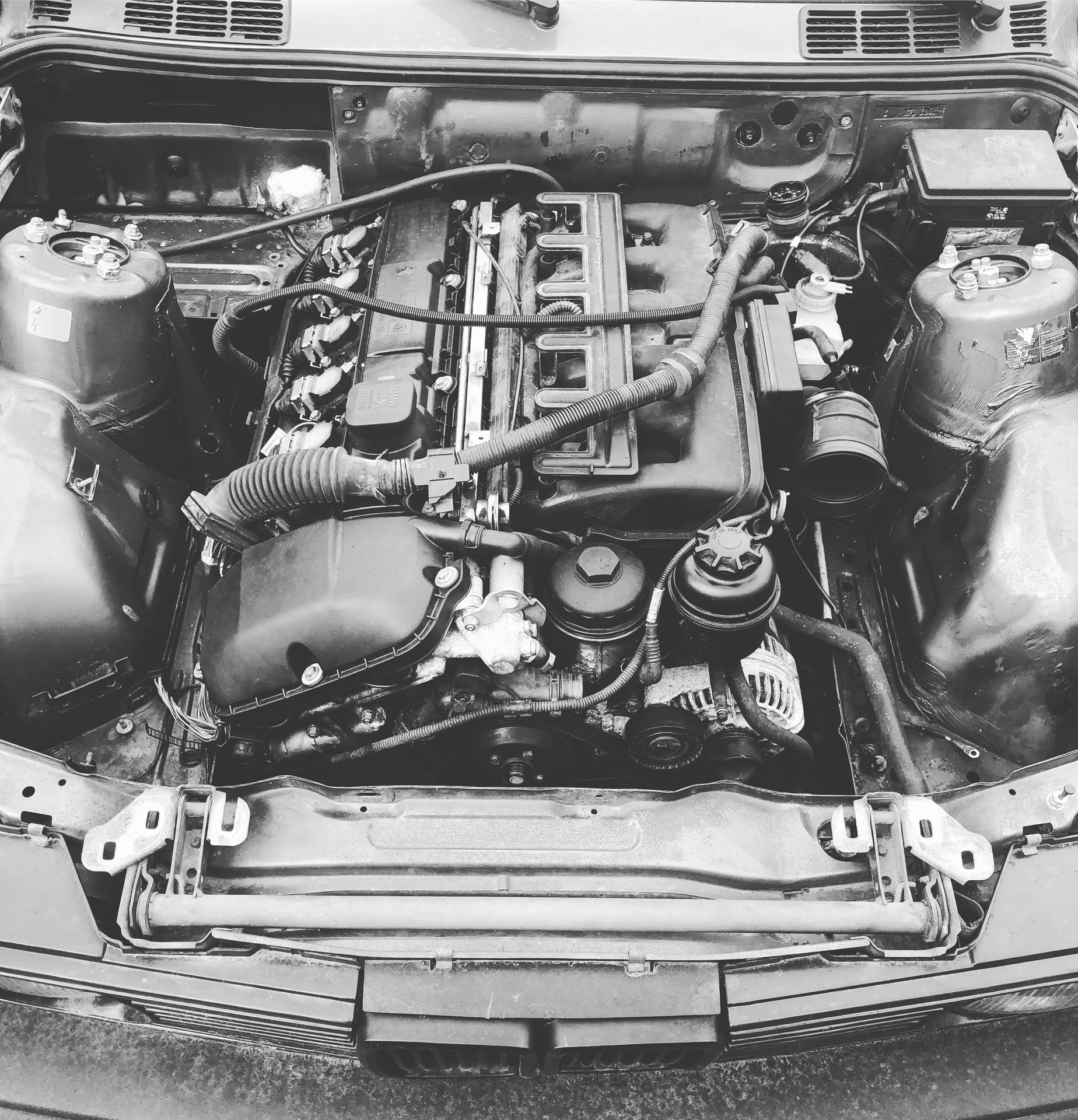

    И так! Сердце внутри пациента. Самое интересное, что коробку скорее всего не придется указывать в проекте. Коробка 6 скоростная от Z4 встала на родные места и к кузову ничего не приваривалось.

    Что значит на родные места?
    От чего кронштейн задний?
    Покажи.

    И так. Коробка стоит от Z4 6кпп E85 рестайл. Она меленькая и компактная. Кронштейн от е30.

    Ещё по деталям:
    - Кардан от е30 только удлинили на 80мм
    - Подушка одна от е34, одна кастомная
    - Радик от Е36 2.8
    - Вентилятор от Е46

    Кпп агонь. Да, такую не надо в проекте упоминать, это + !
    Подушки разные потому что вакуумник родной оставили?
    Радиатор от 328 эт который с бачком вместе? И абс у нее небыло, или уже нет?
    В такой компоновке можно туда красиво поставить коробку воздушного фильтра от е32/34 м30.

    Дикие гайки-проставки на опрорах амиков - этж временное?

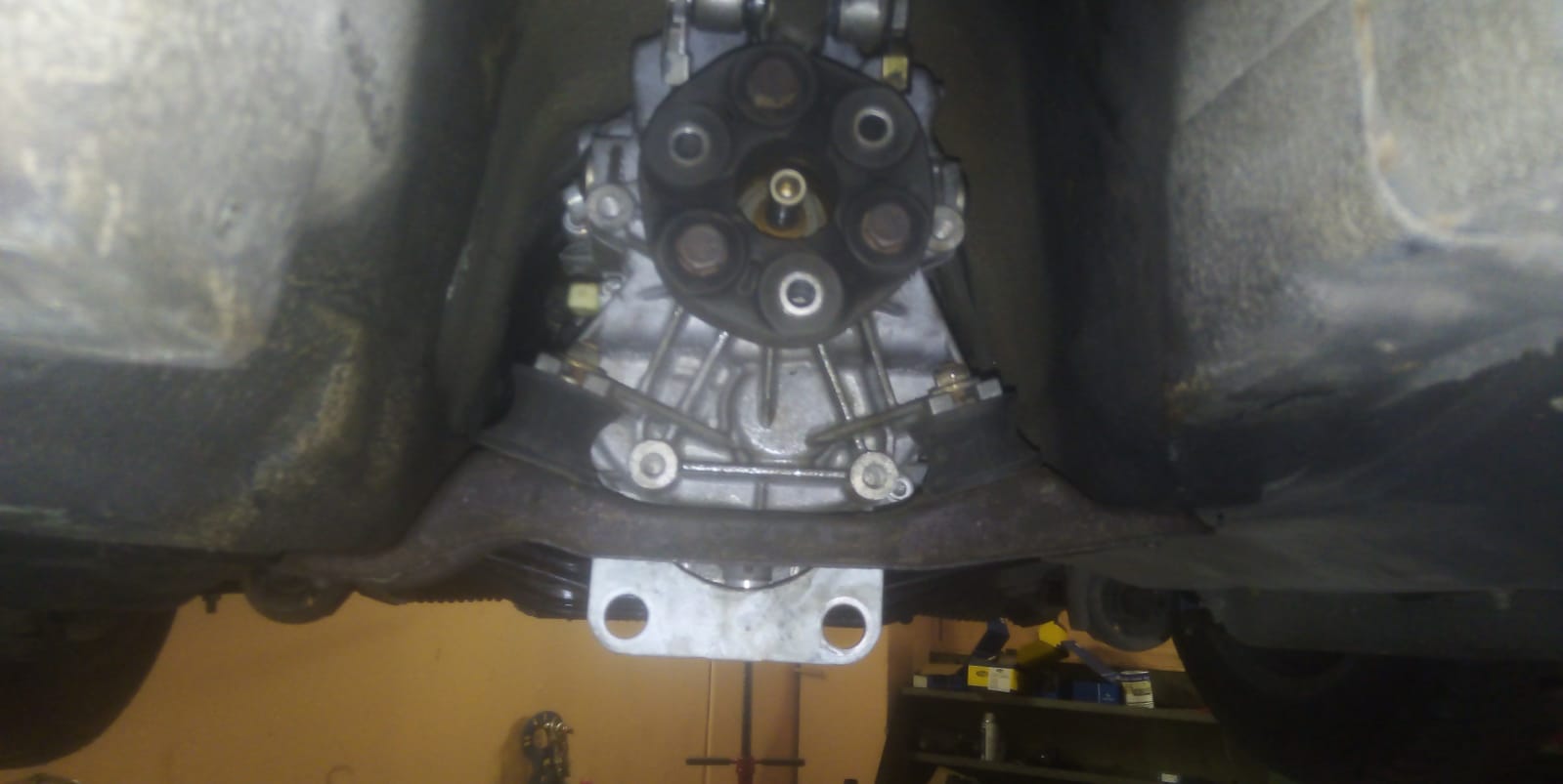

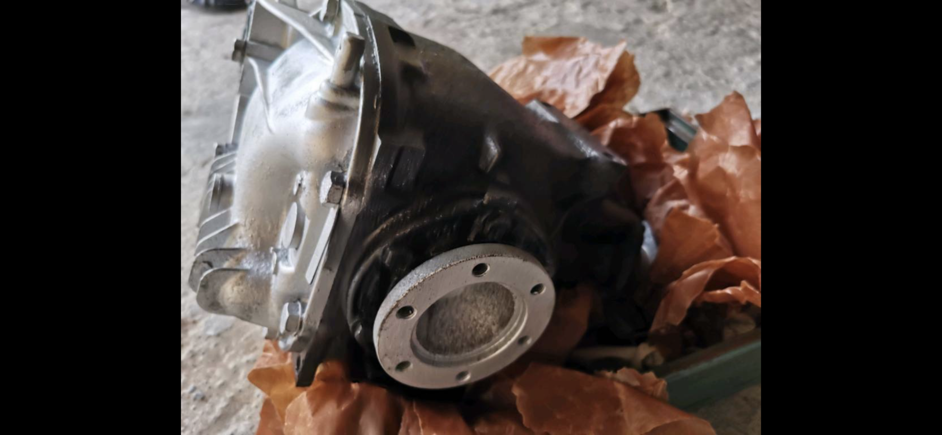

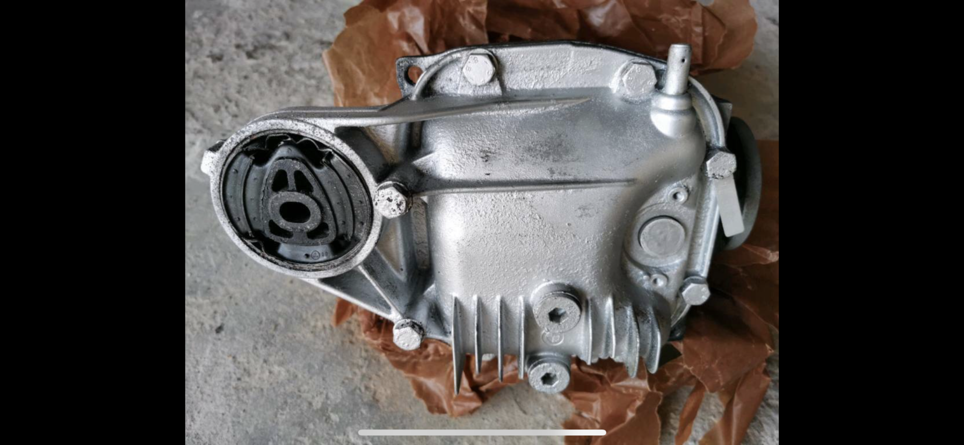

    Редуктор на 3.46 тоже пришёл. А то сейчас 4.45 и это жестко :)) Можно наверняка с 5-ой тронуться.

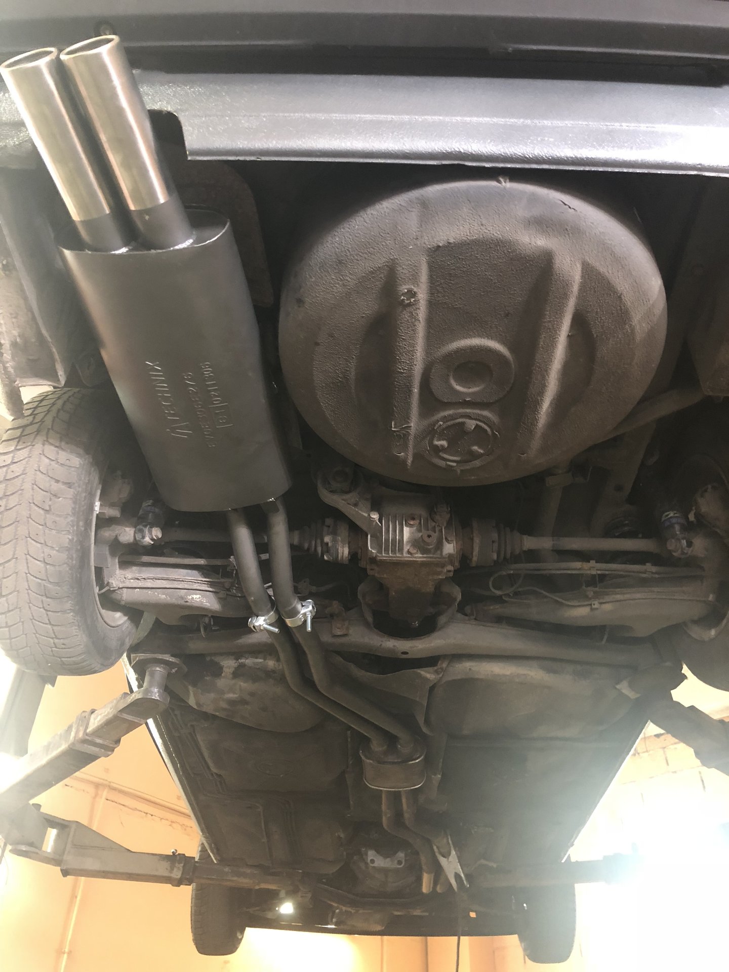

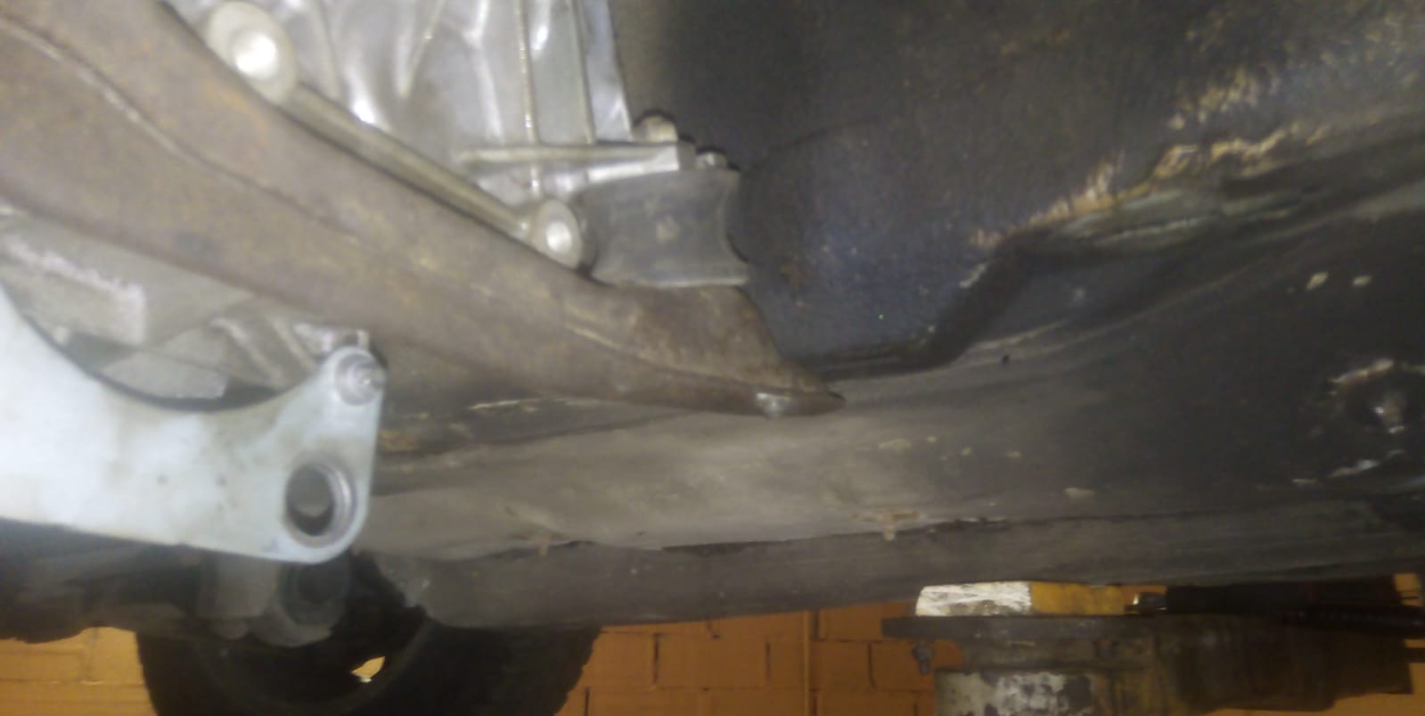

    "Фартук" задний пришлось подпилить?!
    И торчит както далековато, не дальше бампера?

    И заднего стабилизатора не видно:so:
