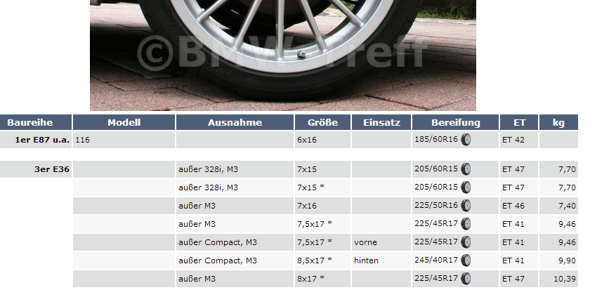

    А чего ты разные стили смотришь? Пример на фото:

    У человека 16-й стиль на фото, поэтому с ним и сравнил. Взял для примера 4-й стиль 15-го размера.
