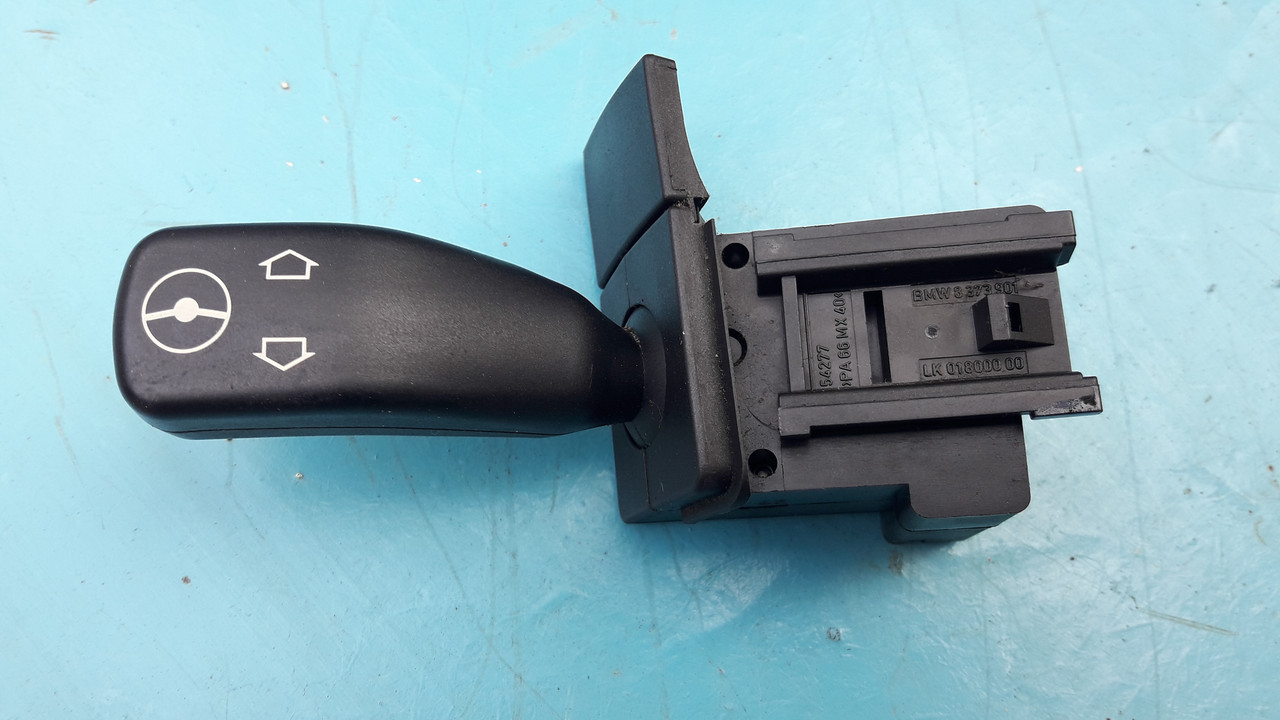

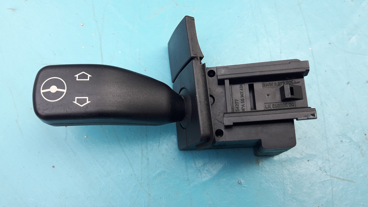

    Может у кого то есть Steering Column Adjuster 61318373901 ?

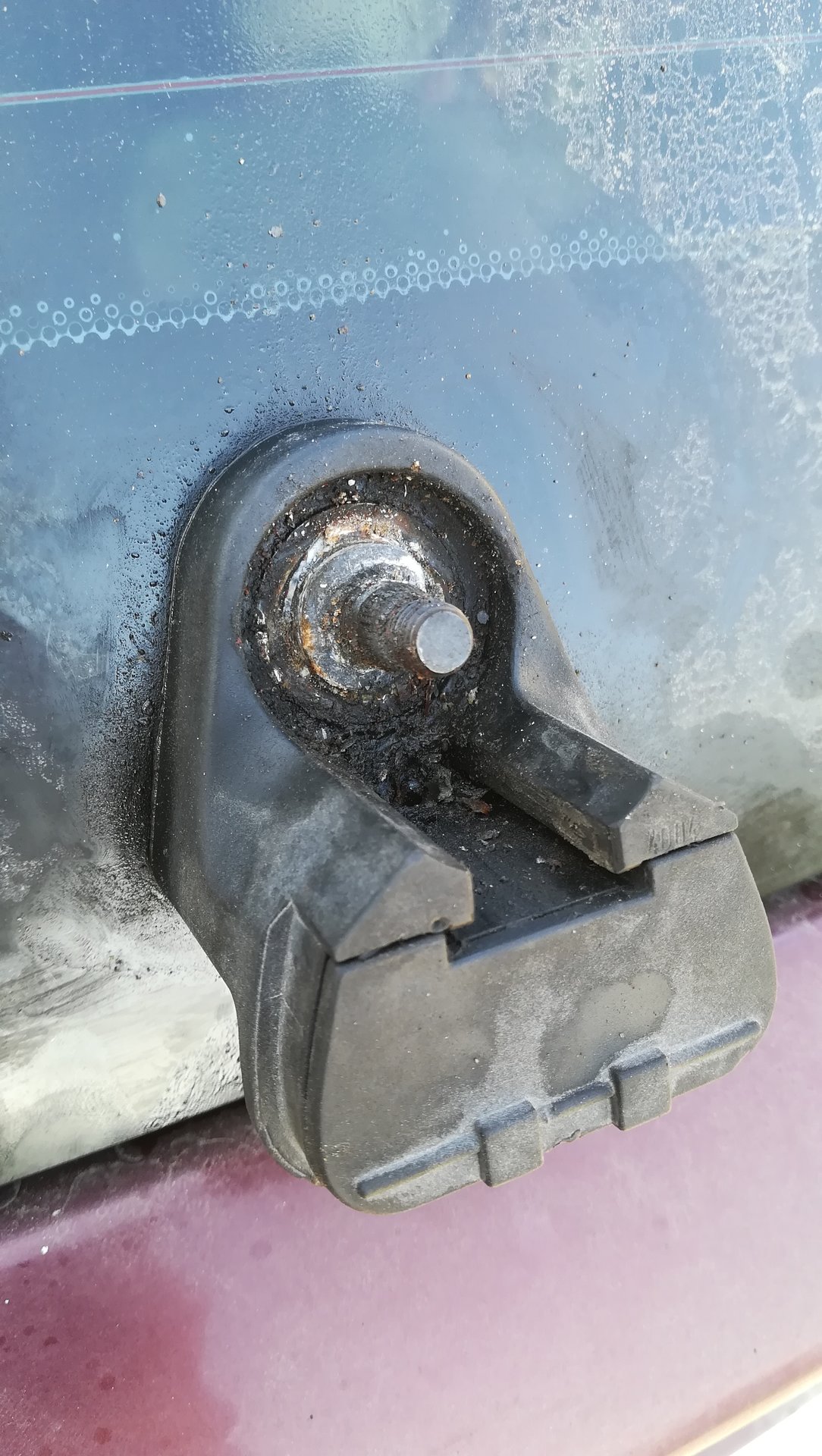

    Нужен механизм заднего стеклочистителя на туринг - та часть, что на стекле. При попытке открутить гайку рассыпалась втулка, на которой она сидела.
