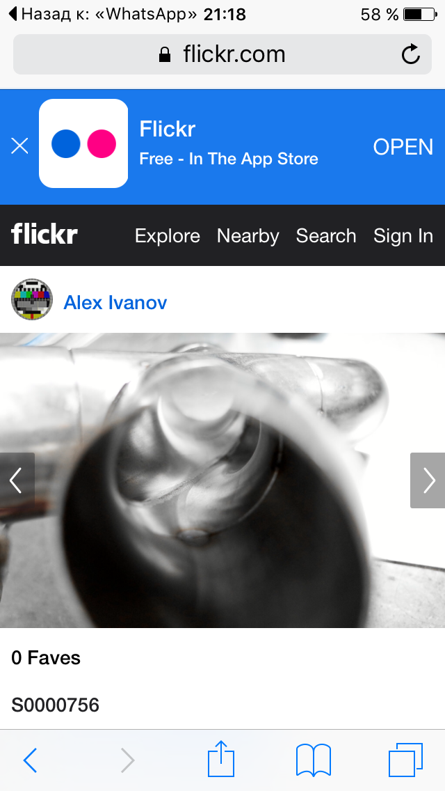

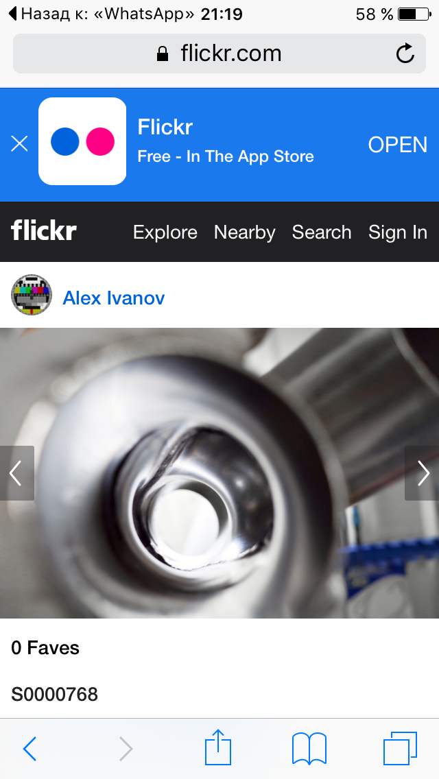

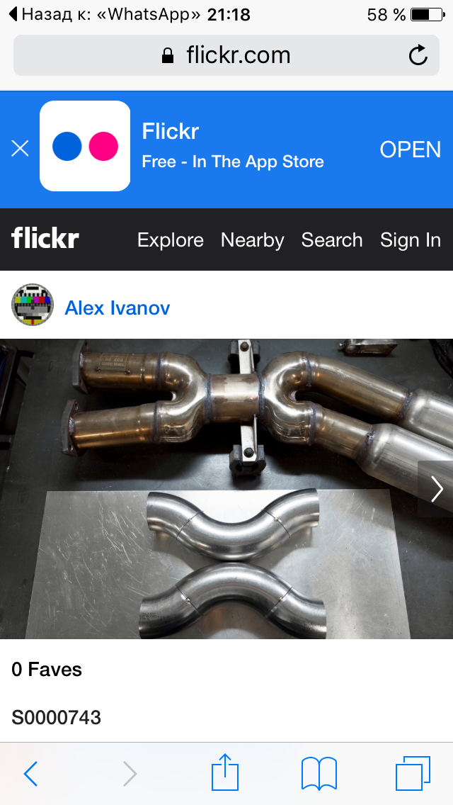

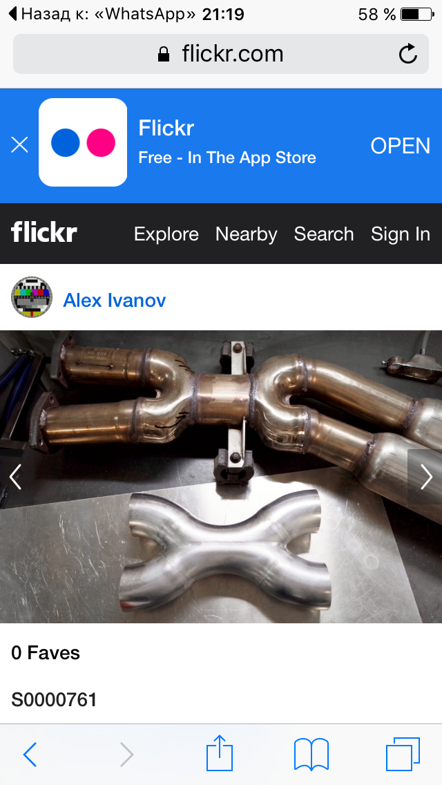

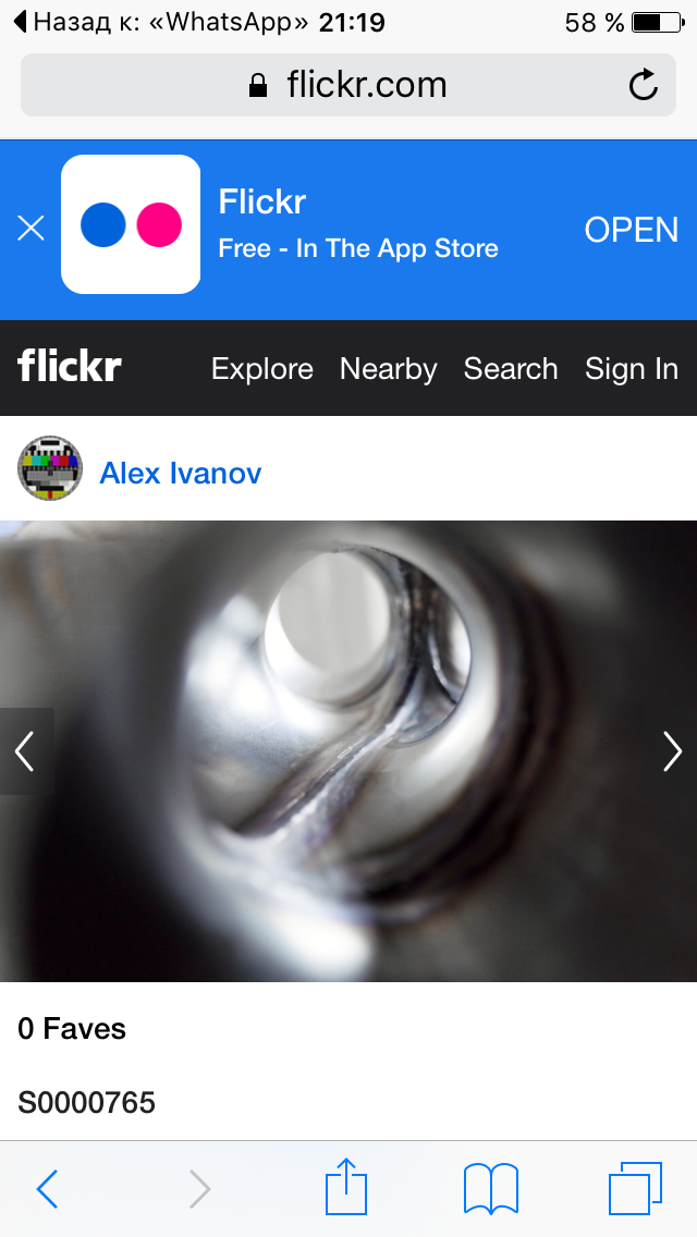

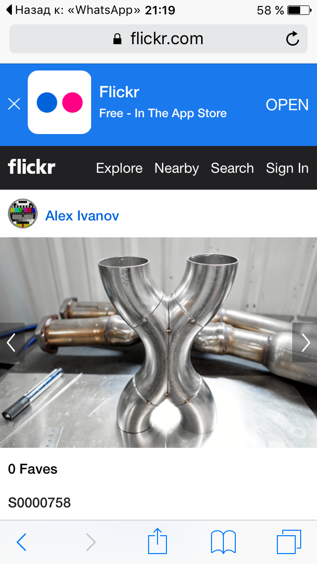

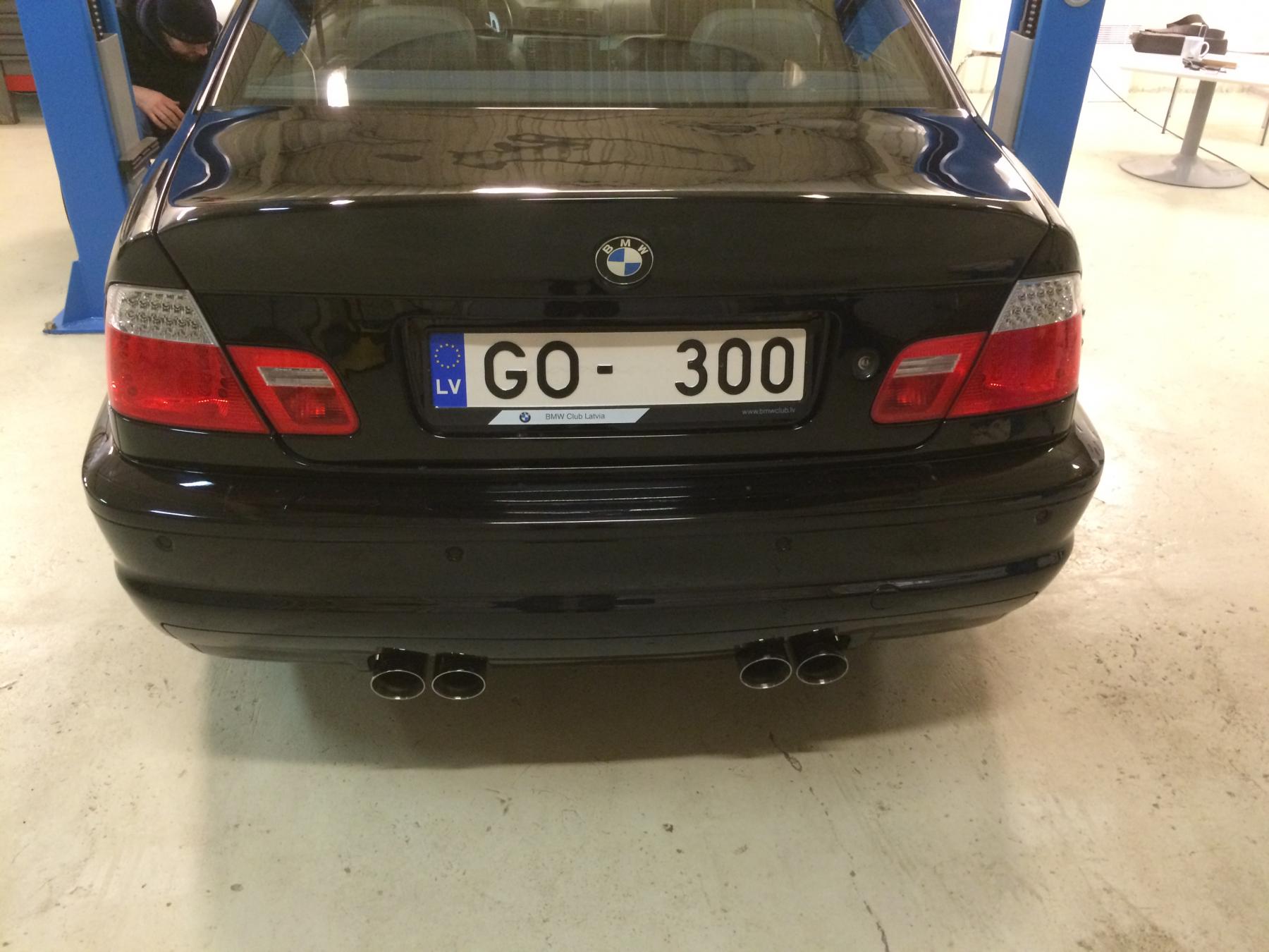

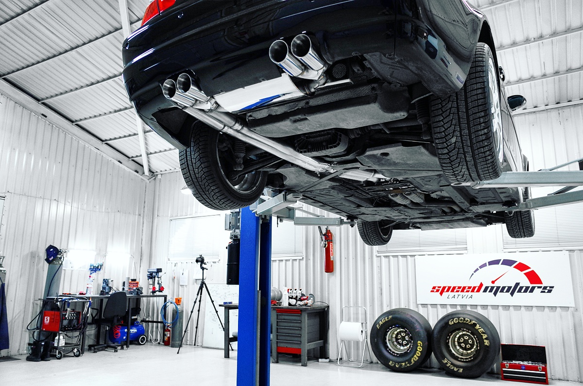

    Выхлоп. Scorpion.
    Изначально Х-пайп был неоптимально изготовлен (или даже так спроектирован). Mackie переделал Х-пайп таким образом чтобы оптимизировать потоки воздуха.

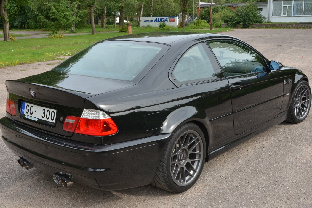

    120

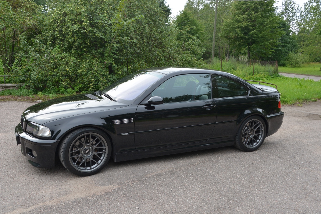

    Сток диски и Apex ARC-8

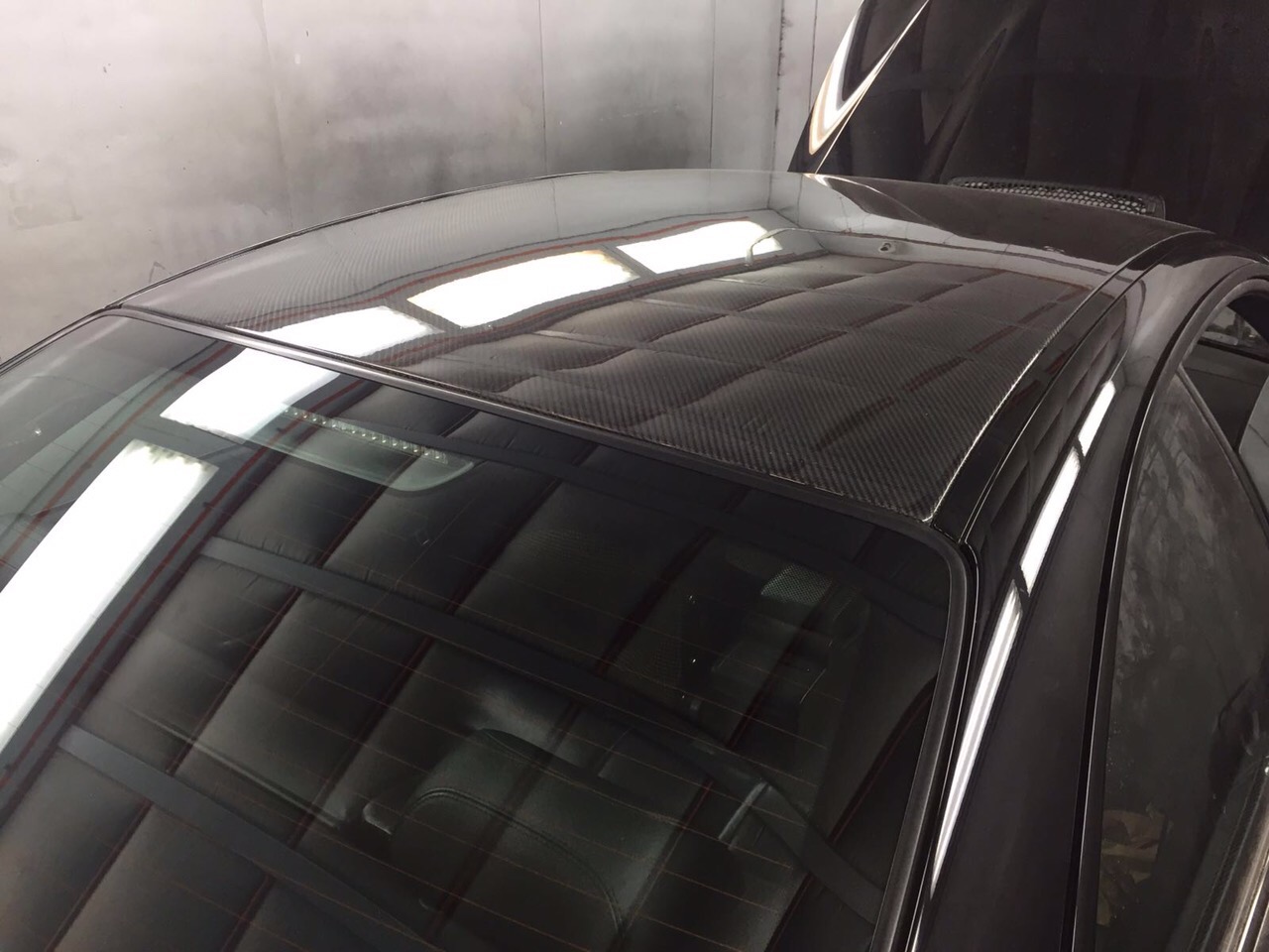

    120

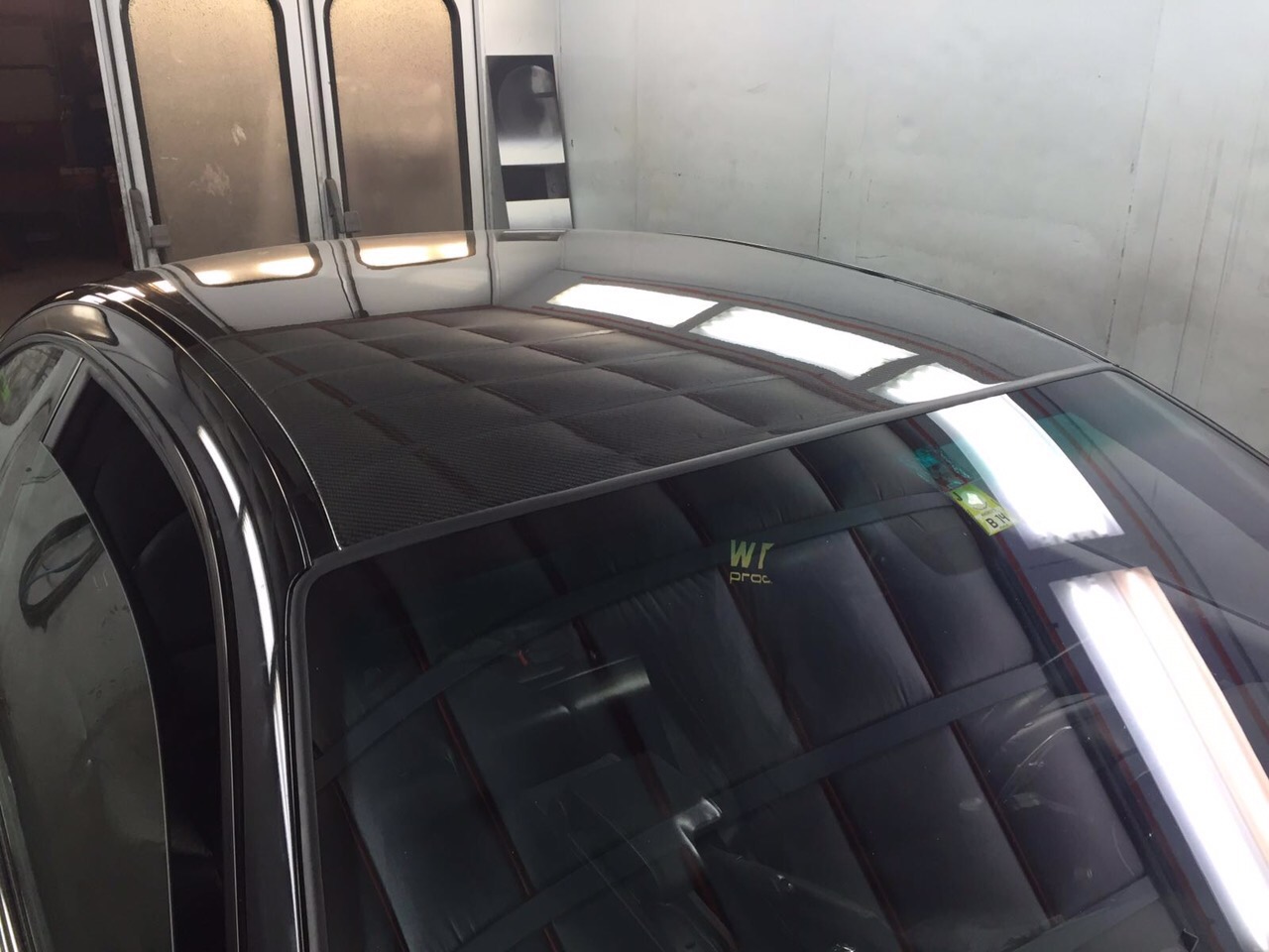

    Крыша. Не очень хотелось её менять и я бы скорее всего не поменял если бы не люк. Во-первых он не работал, а во-вторых в шлеме не оставалось места над головой, он упирался в крышу и было неудобно. Согласно информации с пиндосских форумов экономия веса примерно 22 кг. Если поменять обычную крышу, но без люка на CSL крышу, то экономия всего 7 кг. Поэтому в моём случае решение было очевидным.

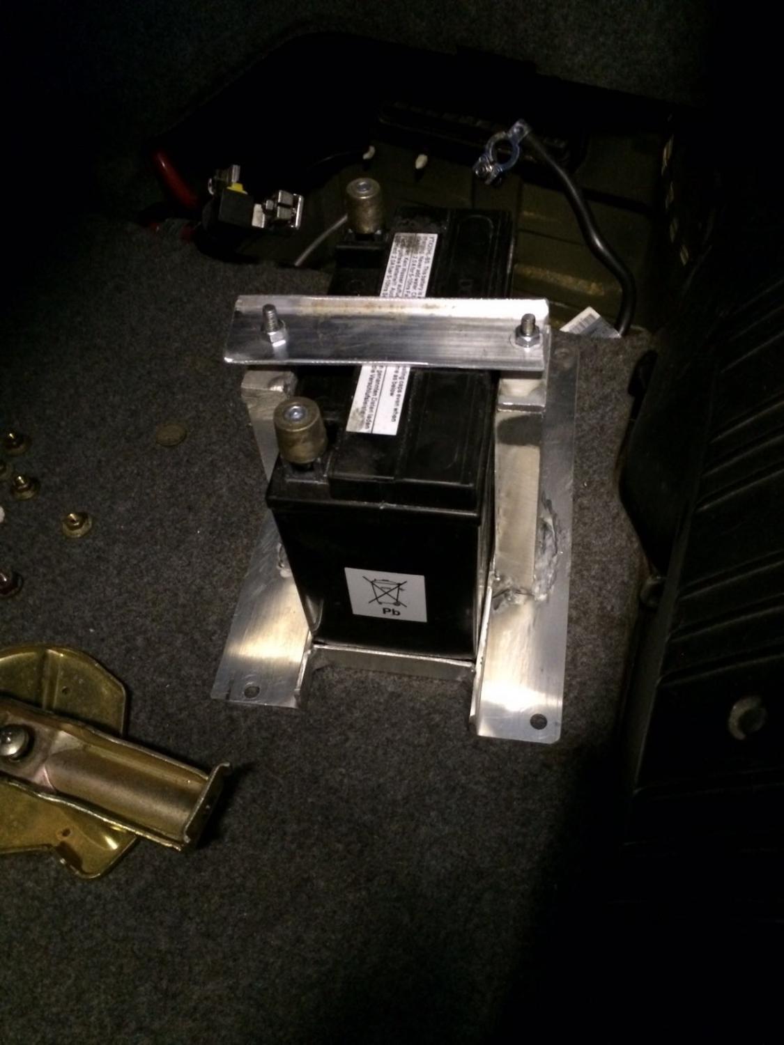

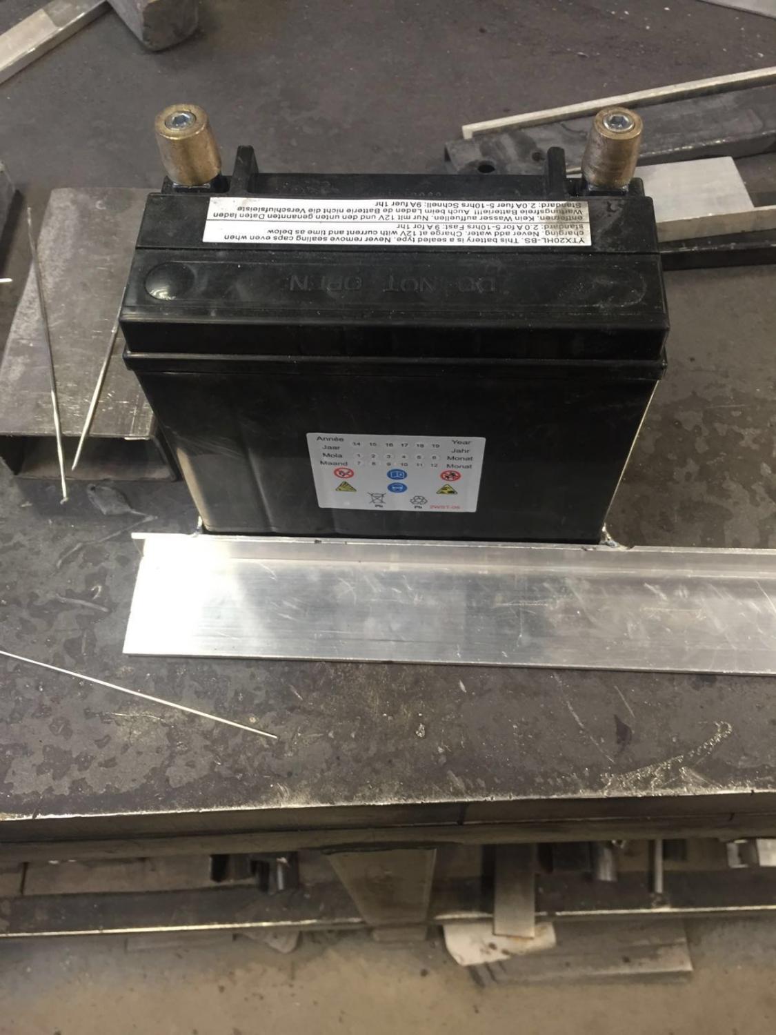

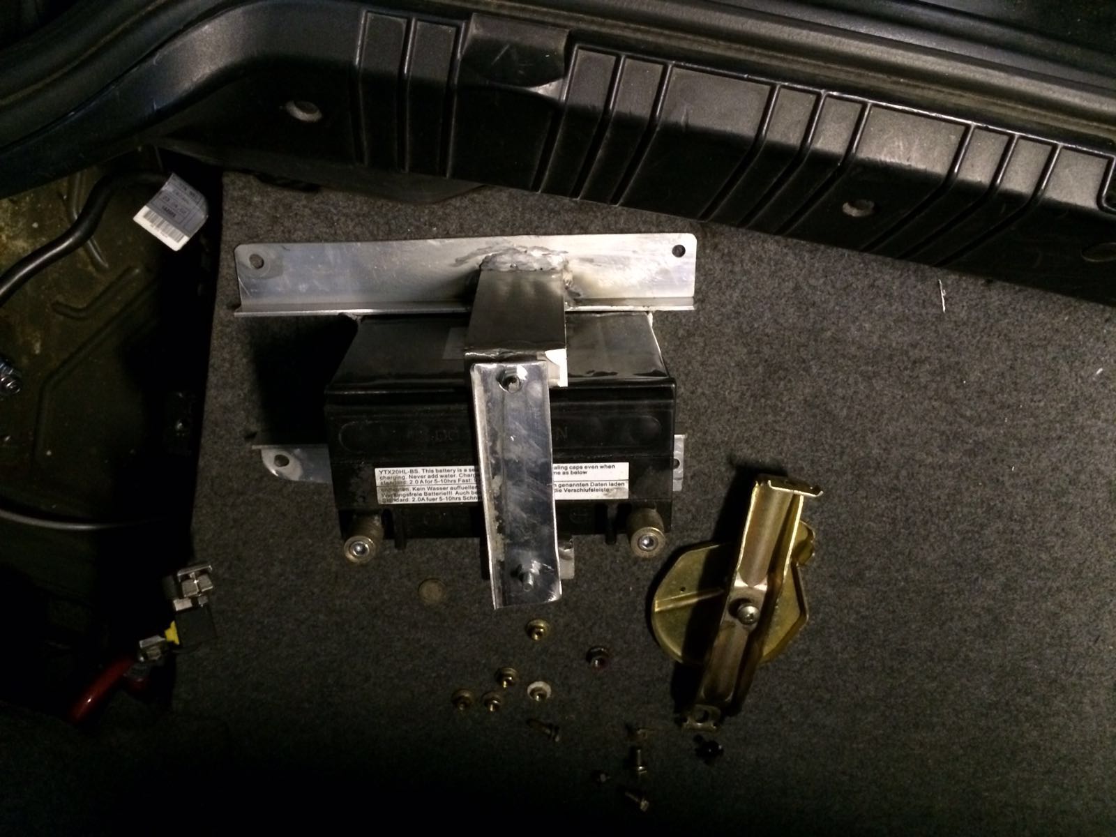

    Батарейка

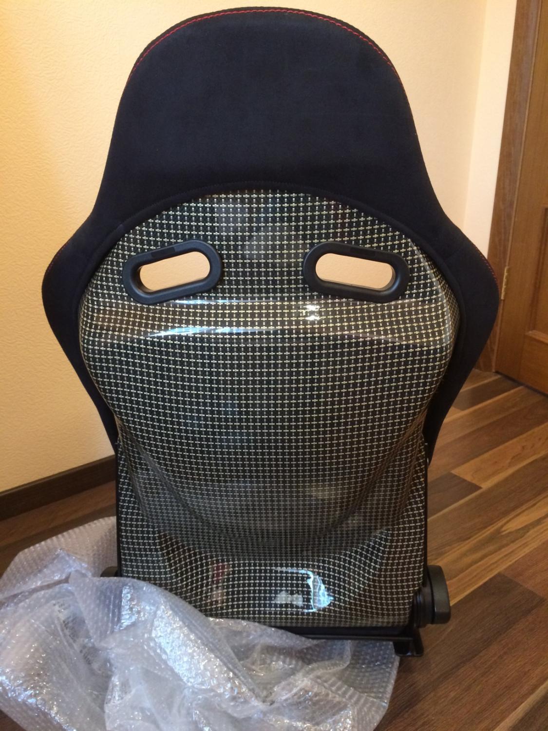

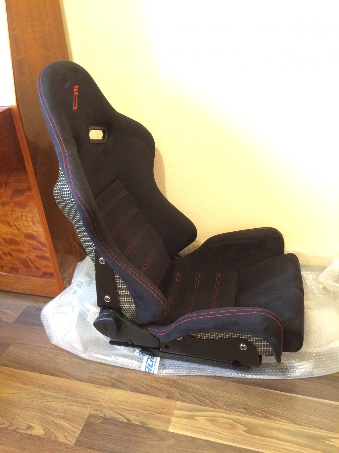

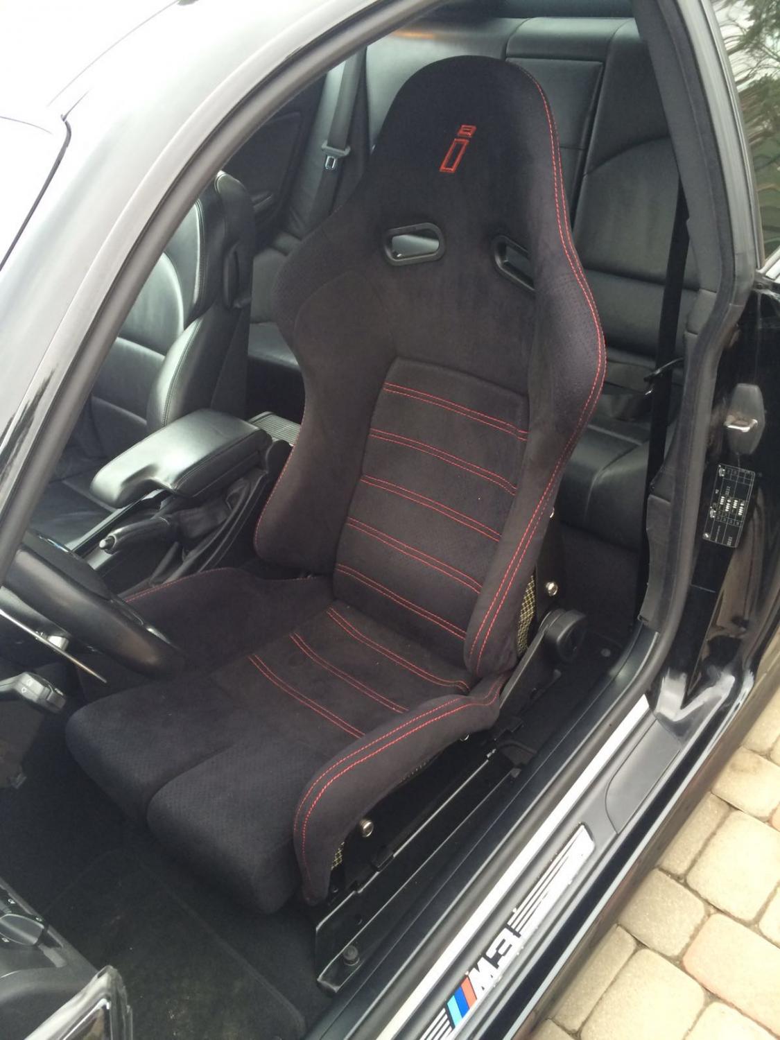

    Ковш

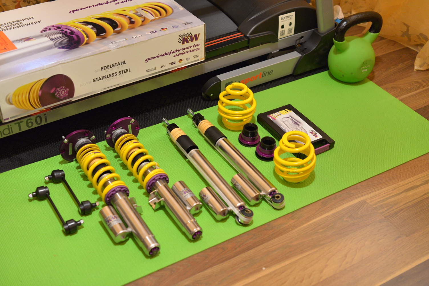

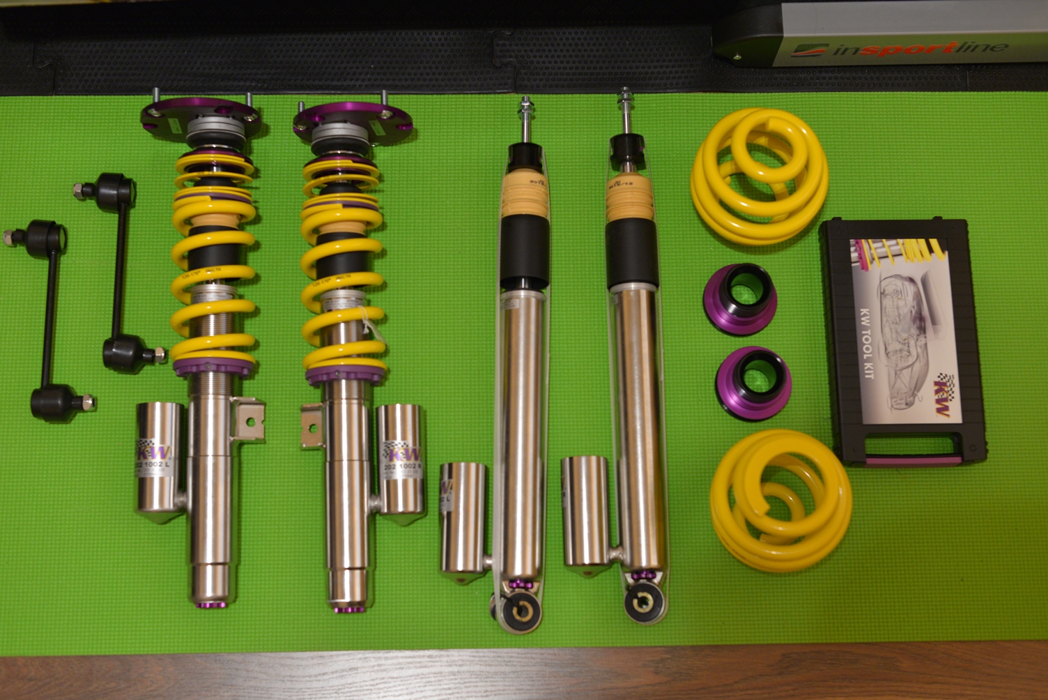

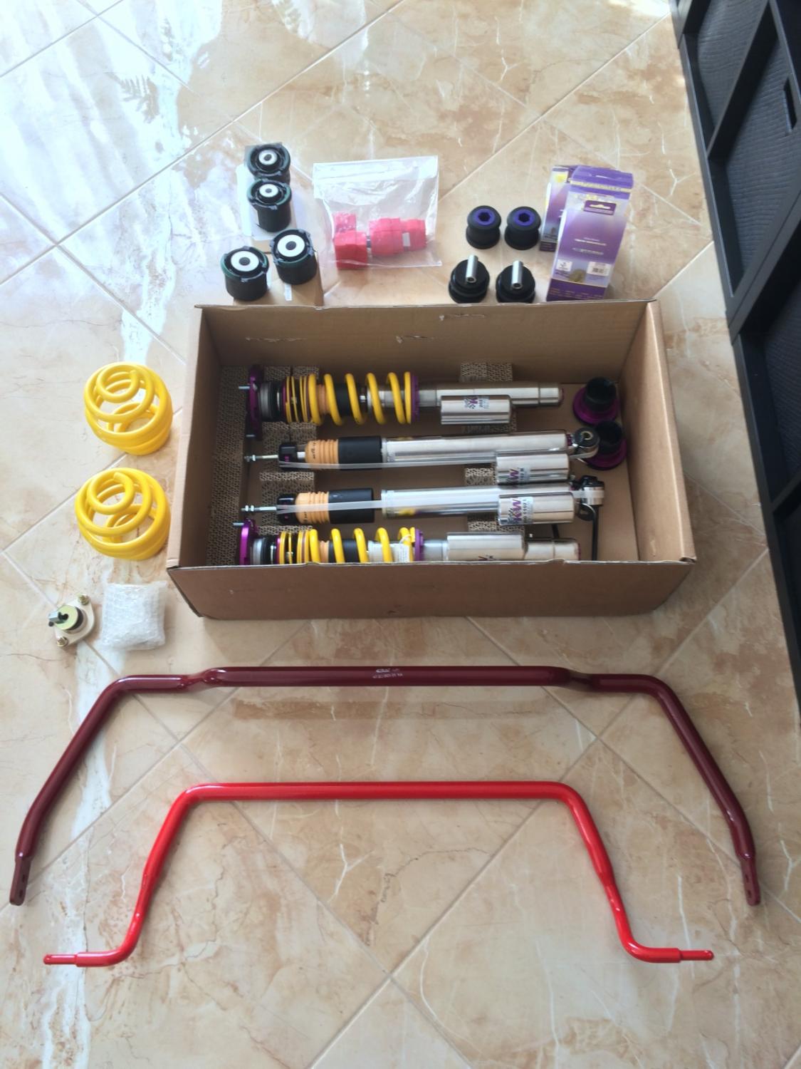

    120

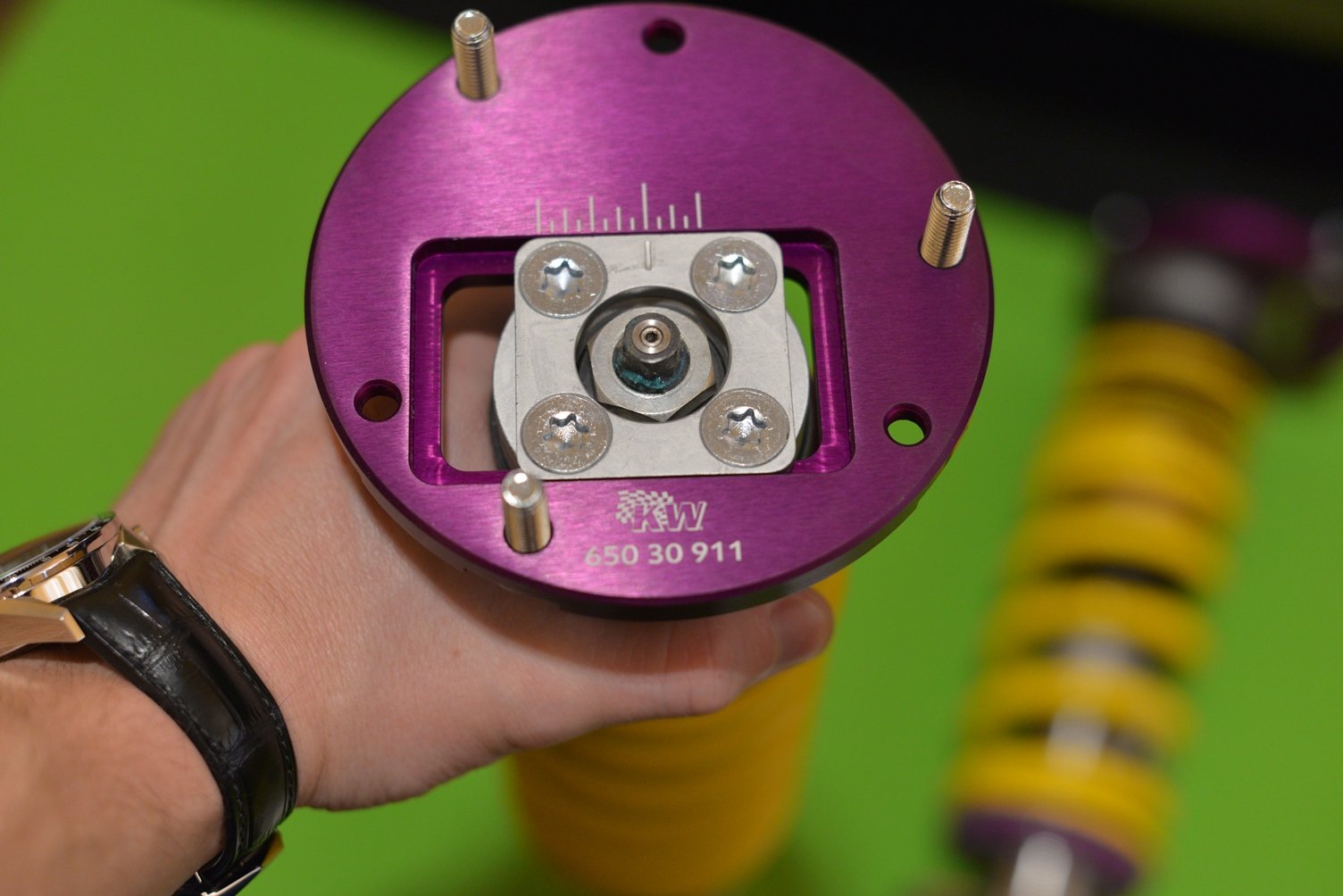

    Подвеска. Весь прошлый сезон на ней ездил. Мне нравится.
  15. 300
    300 GO 300
    16 апр 2004
    3,312
    120

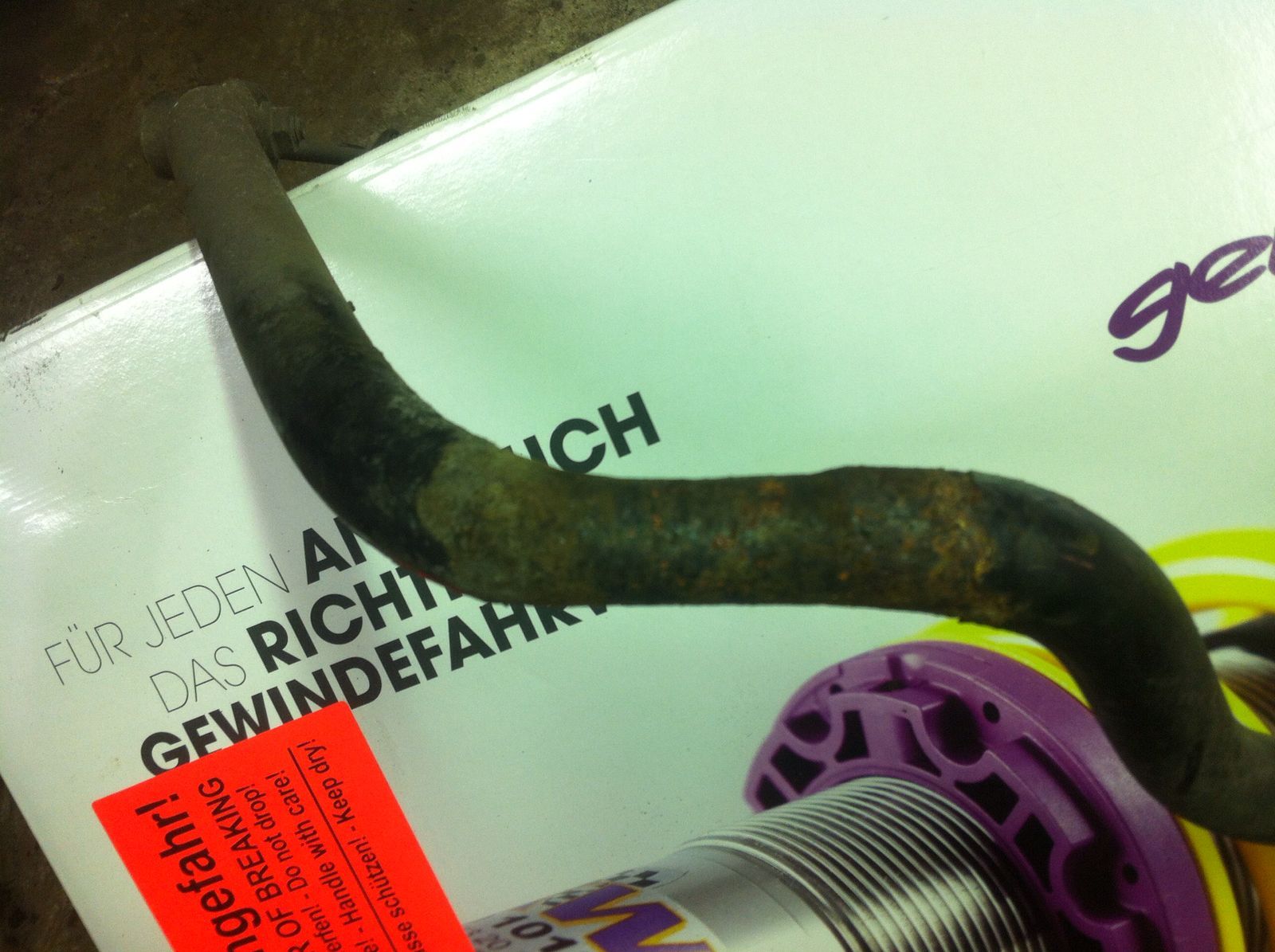

    Родной стабилизатор настолько прохудился что тольку менять просто резинки или ставить полиуретан стандартного размера уже не имело смысла.

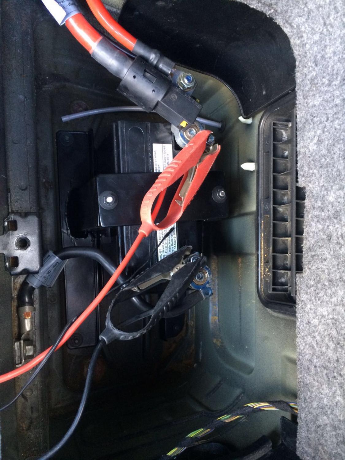

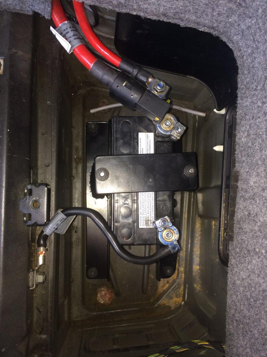

  16. Ky}|{uK
    а что за батарейка такая ?
  17. 300
    300 GO 300
    16 апр 2004
    3,312
    120
    AGM батарейка (15 Ач), могу предположить что в основном используется в мотоциклах. Подобрал оптимальную по весу и ёмкости. 6 кг. Оригинальная батарейка 21 кг. Экономия веса 15 кг.

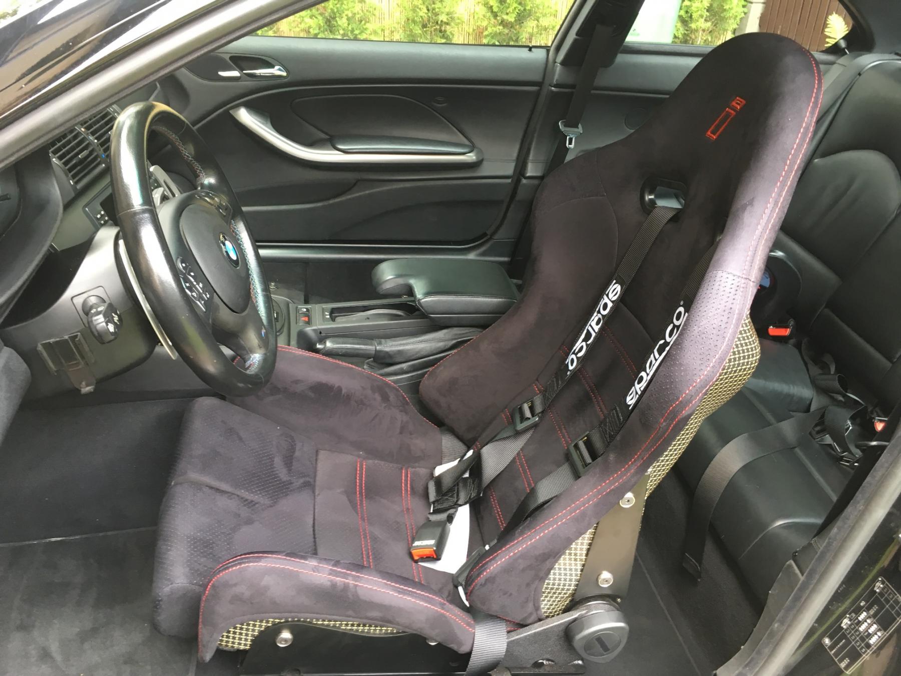

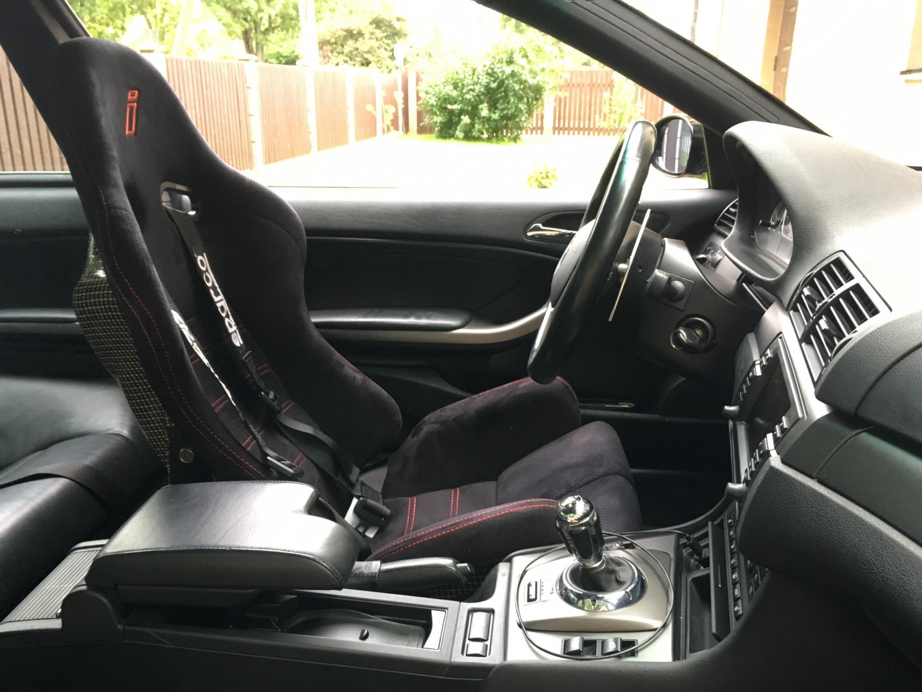

  18. DemAn
    12,249
    1,950
    Сидение классное! На длинные расстояния в таком ковше не ездил?

  20. 300
    300 GO 300
    16 апр 2004
    3,312
    120
    Да, прошлым летом до Нюрбургринга. 1900 км за 19 часов. И обратно так же. Было удобно.
