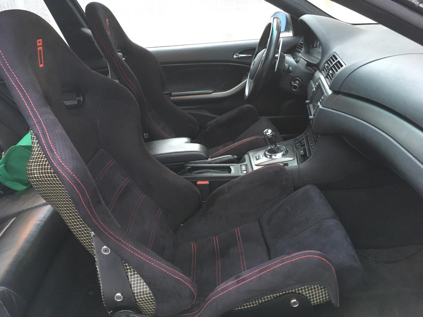

    А по сравнению с обычным спортсидением - в каком удобнее в длительных поездках?

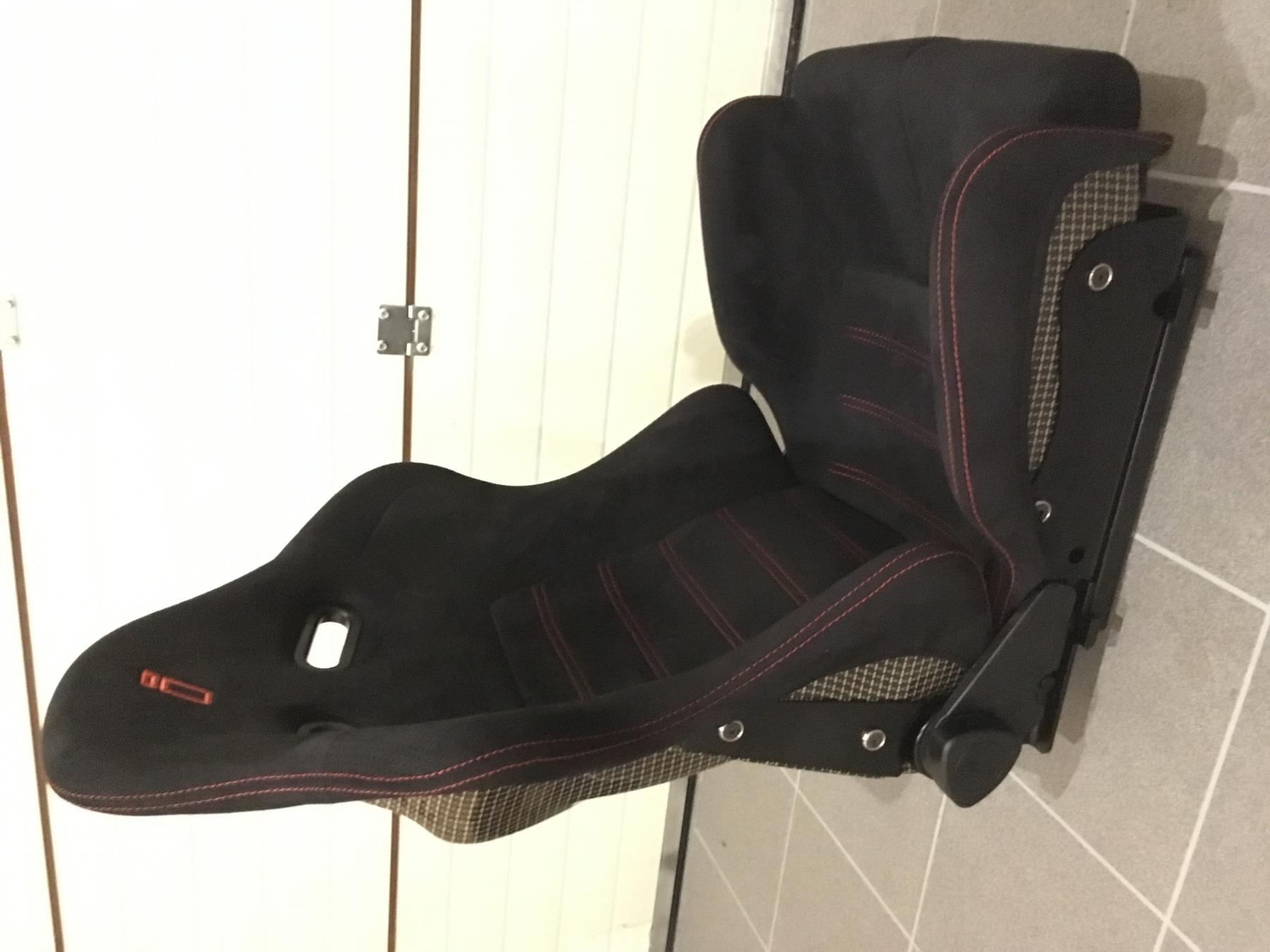

    Хм. Тяжело ответить объективно. Наверное попа в ковше затечёт больше, но спине будет лучше.

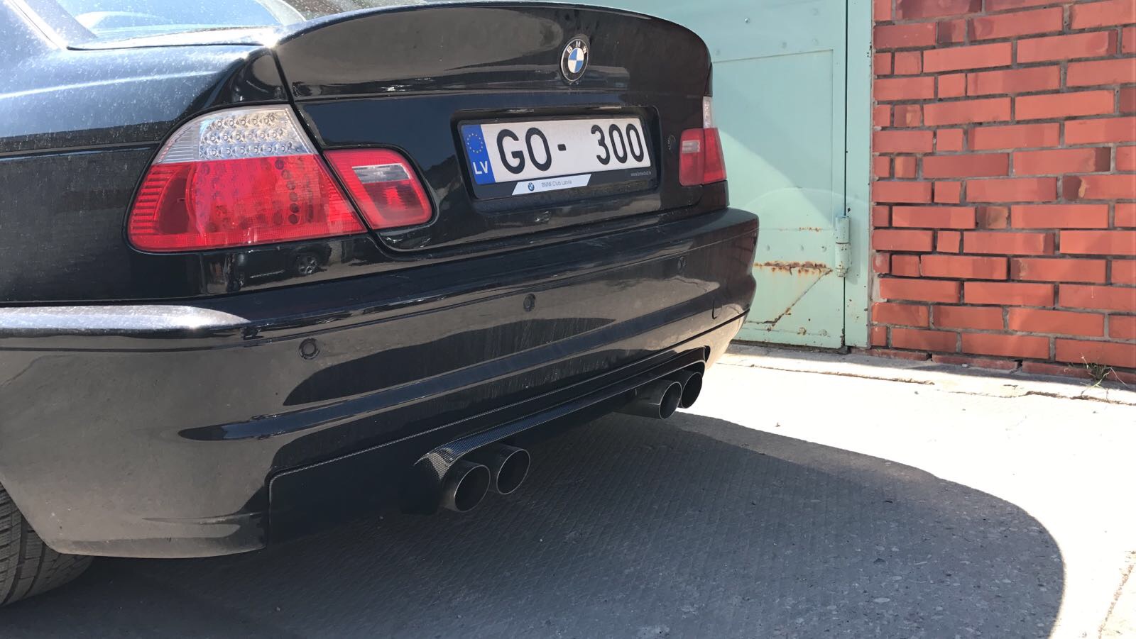

    Час назад в Вецмилгрависе на мосту видел :super:
    Тем более сложнее не заметить, когда водительская фара светит прямо в глаз :hihihi

    То есть, кардинального улучшения не будет. Ок, спасибо! :friends:

    ооопс, левую фару пришлось снять при замене какого-то датчика под капотом. Исправим :ivf:

    Ну и теперь то что было сделано за последнюю зиму.
    Пришлось поставить 2-й ковш всё же.

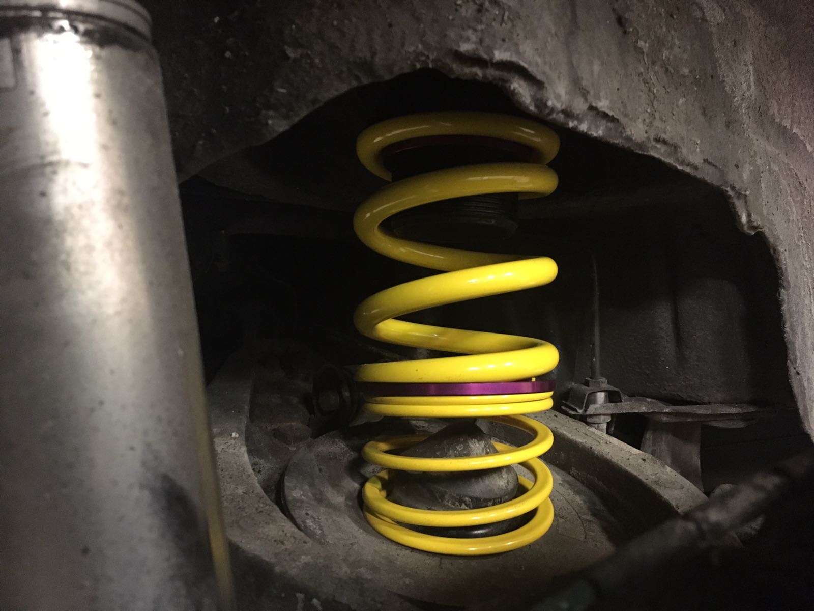

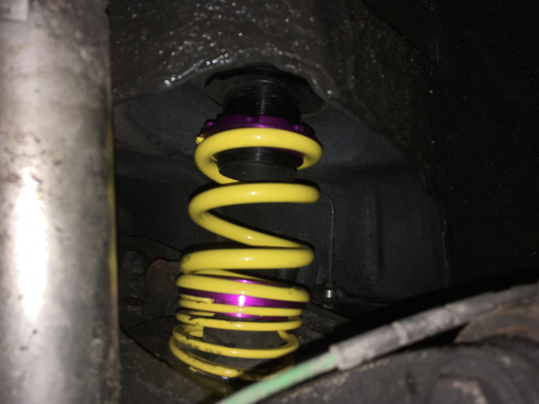

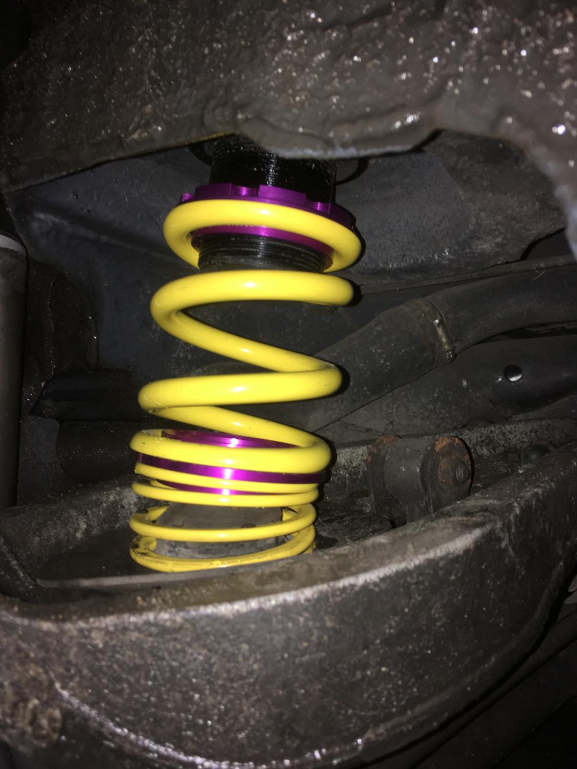

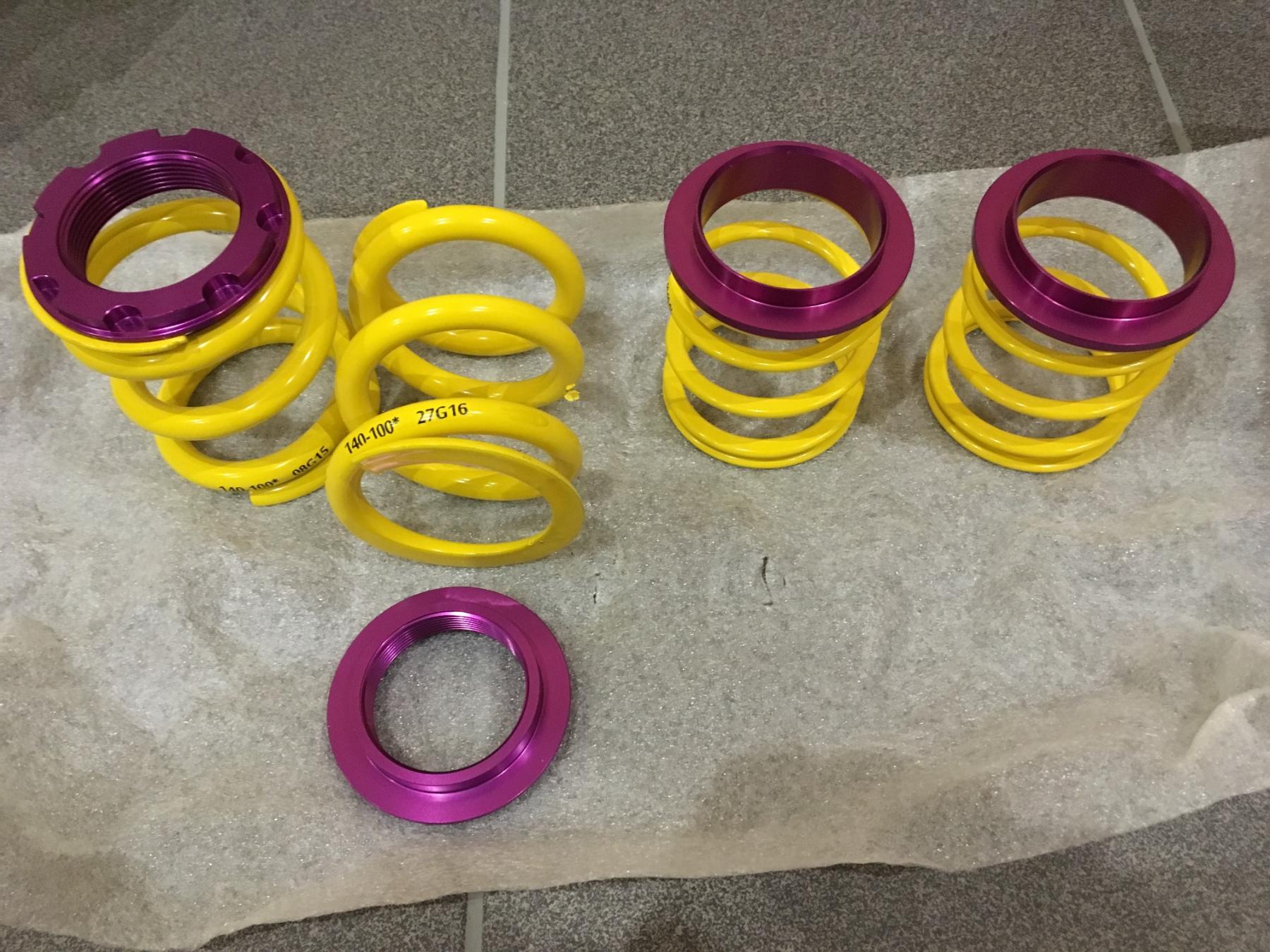

    И наконец ключевой (надеюсь) момент это установка правильных гоночных линейных пружин назад. Взамен чересчур мягких прогрессивных.

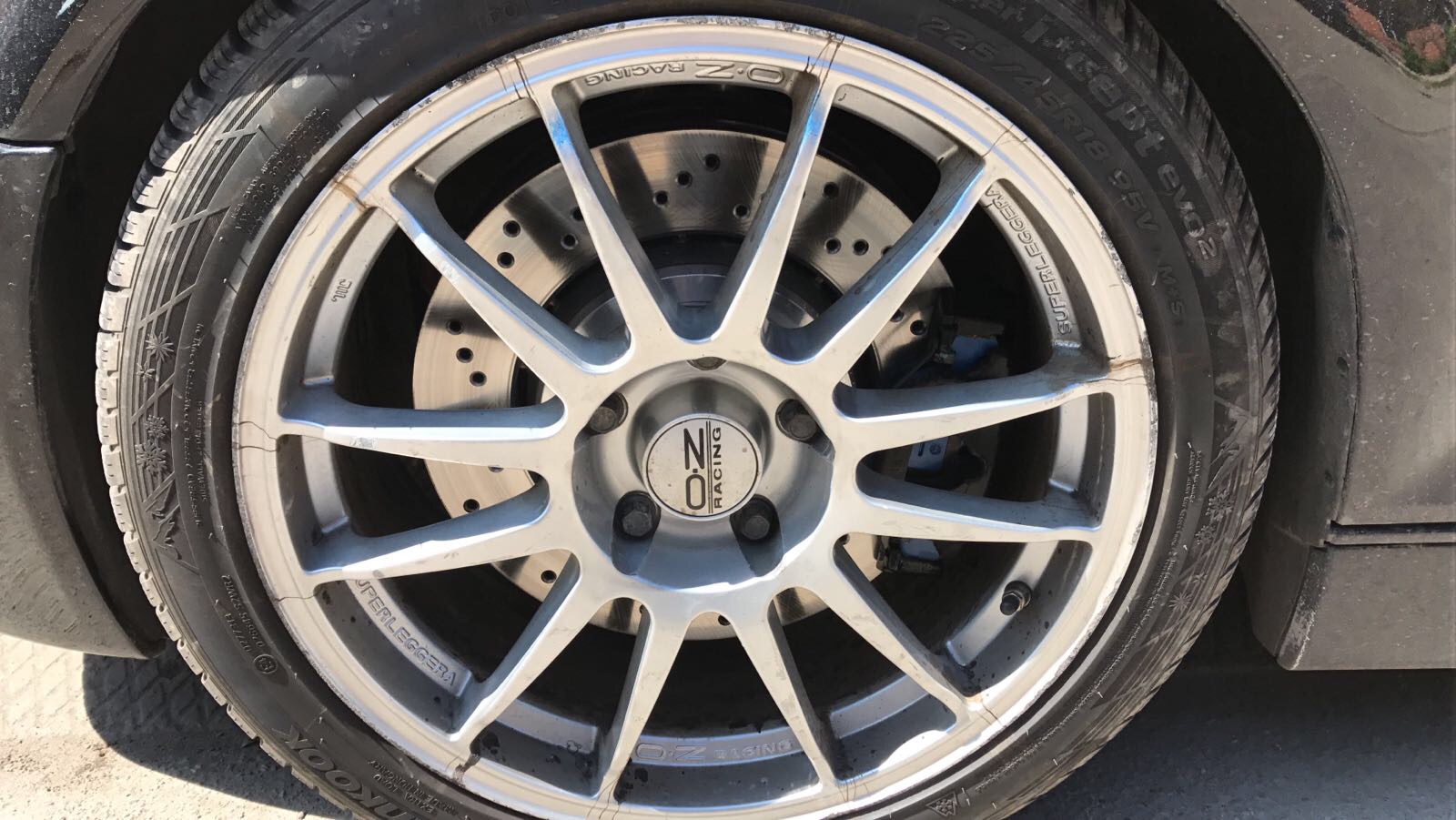

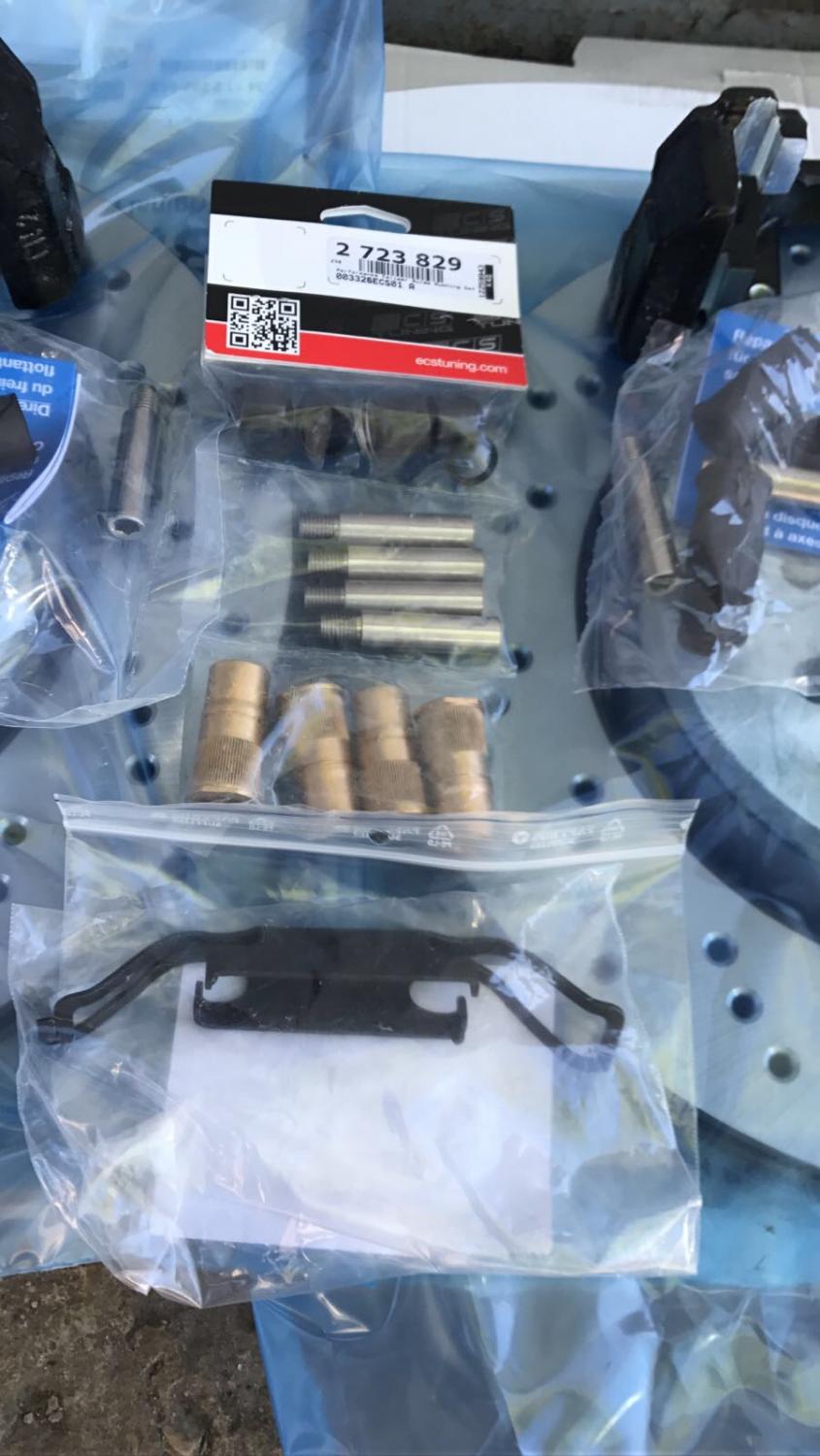

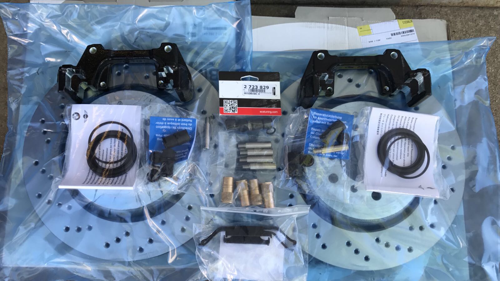

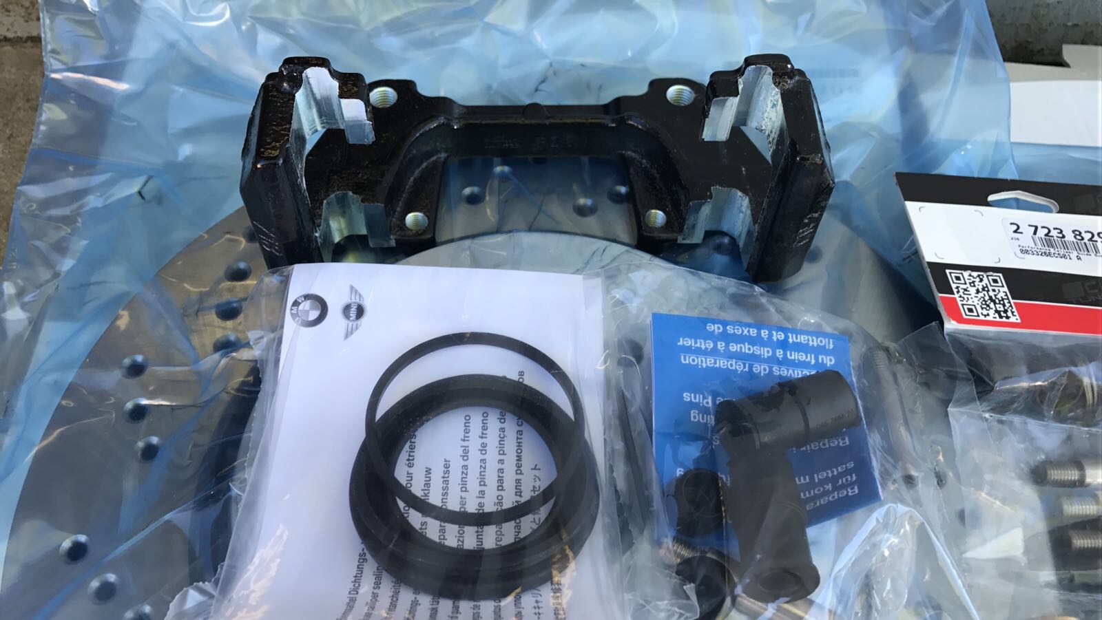

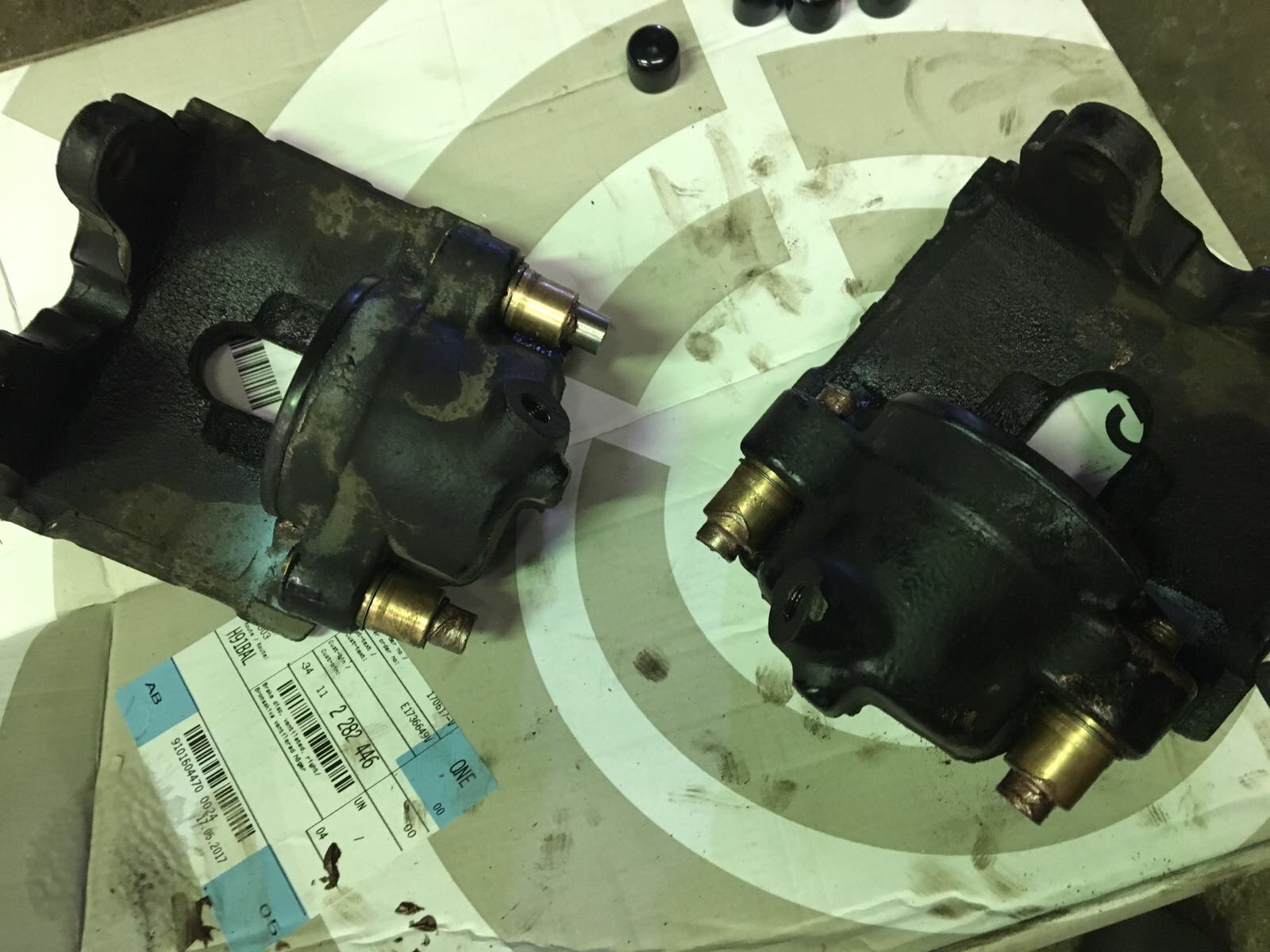

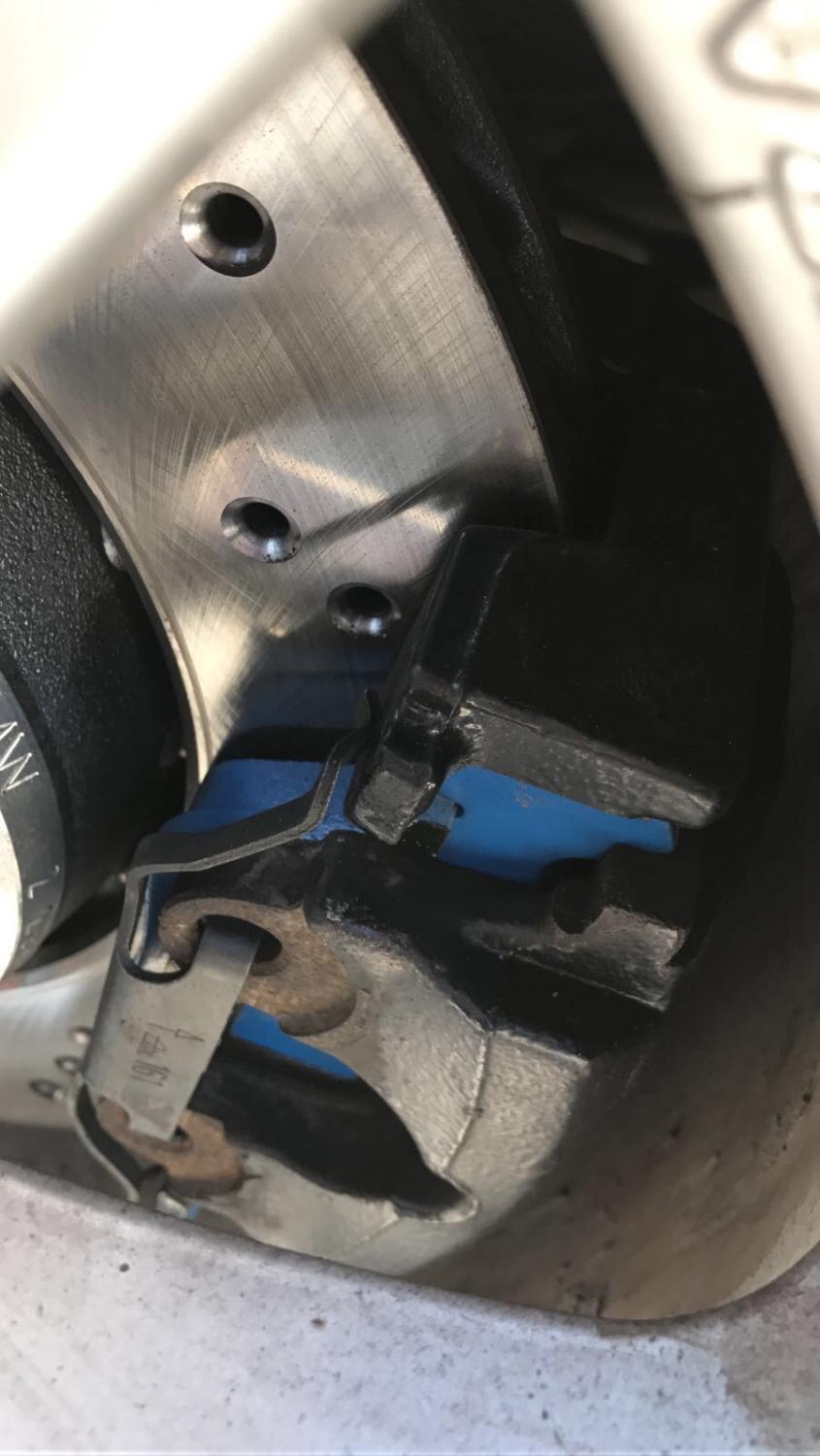

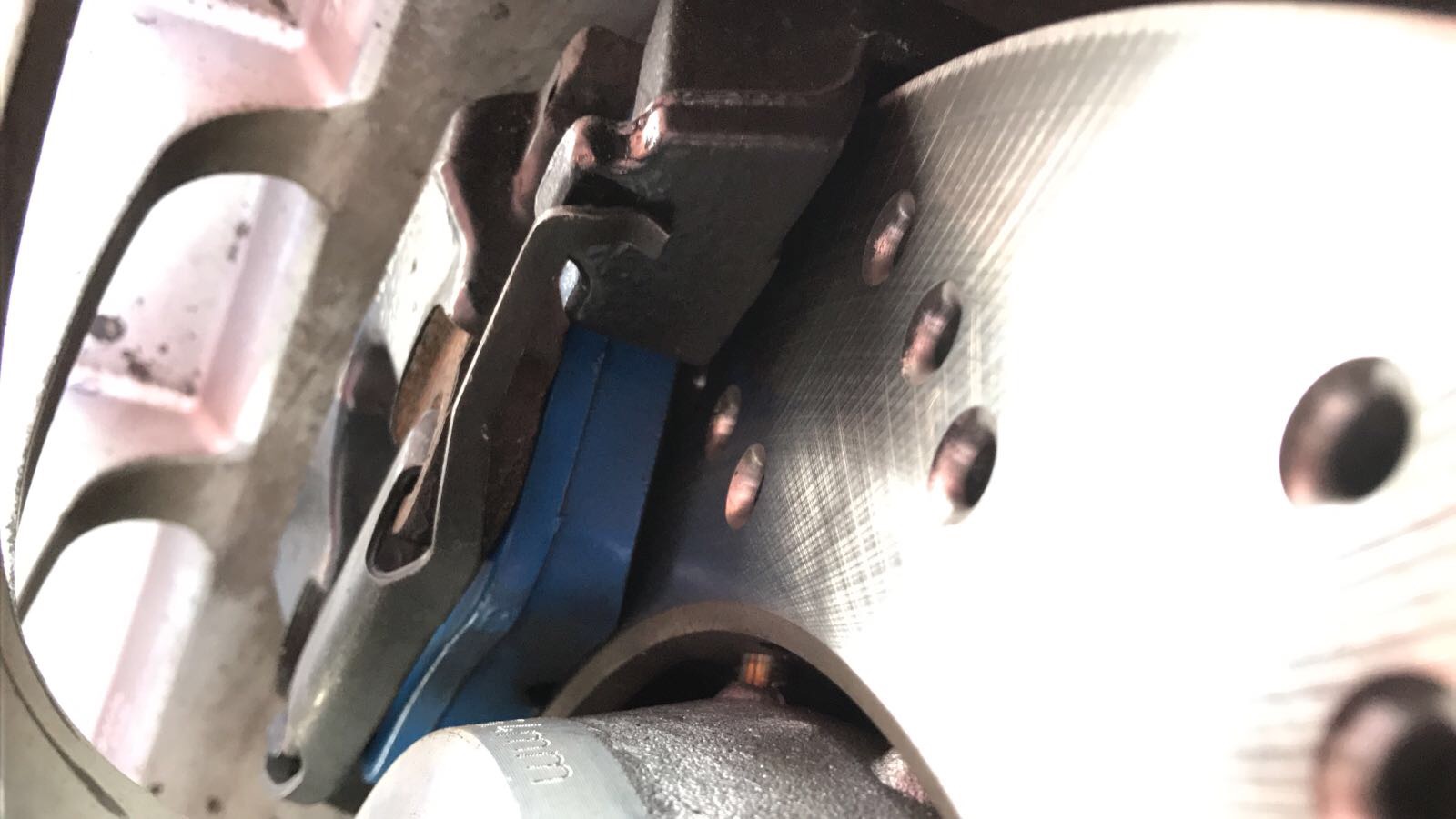

    Скобы и тормозные диски 345 мм от CSL. Заодно были перебраны суппорта и втулки направляющих заменены на металлические.

    Ну и диффузор.
  10. markovkin
    3,687
    :super: стоковый какой-то совсем унылый :(

    А вот это интересно! Альпина помоему баловалась с прогрессивными пружинами. У них хорошо получалось, но они сразу и говорят - эта машина для дорог. Что поставил и как по ощущениям стало?
  17. 300
    300 GO 300
    16 апр 2004
    3,312
    120
    KW предложила 3 разных по жёсткости задних линейных пружин, 120, 140, и 160 кг. Выбрал 140. Если окажется мало всегда можно будет поменять на 160. По ощущения будет ясно на треке, ведь главным образом я хотел избавиться от недостаточной поворачивоемости которая всё ещё присутствовала в прошлом году. Получилось или нет - скоро узнаю.

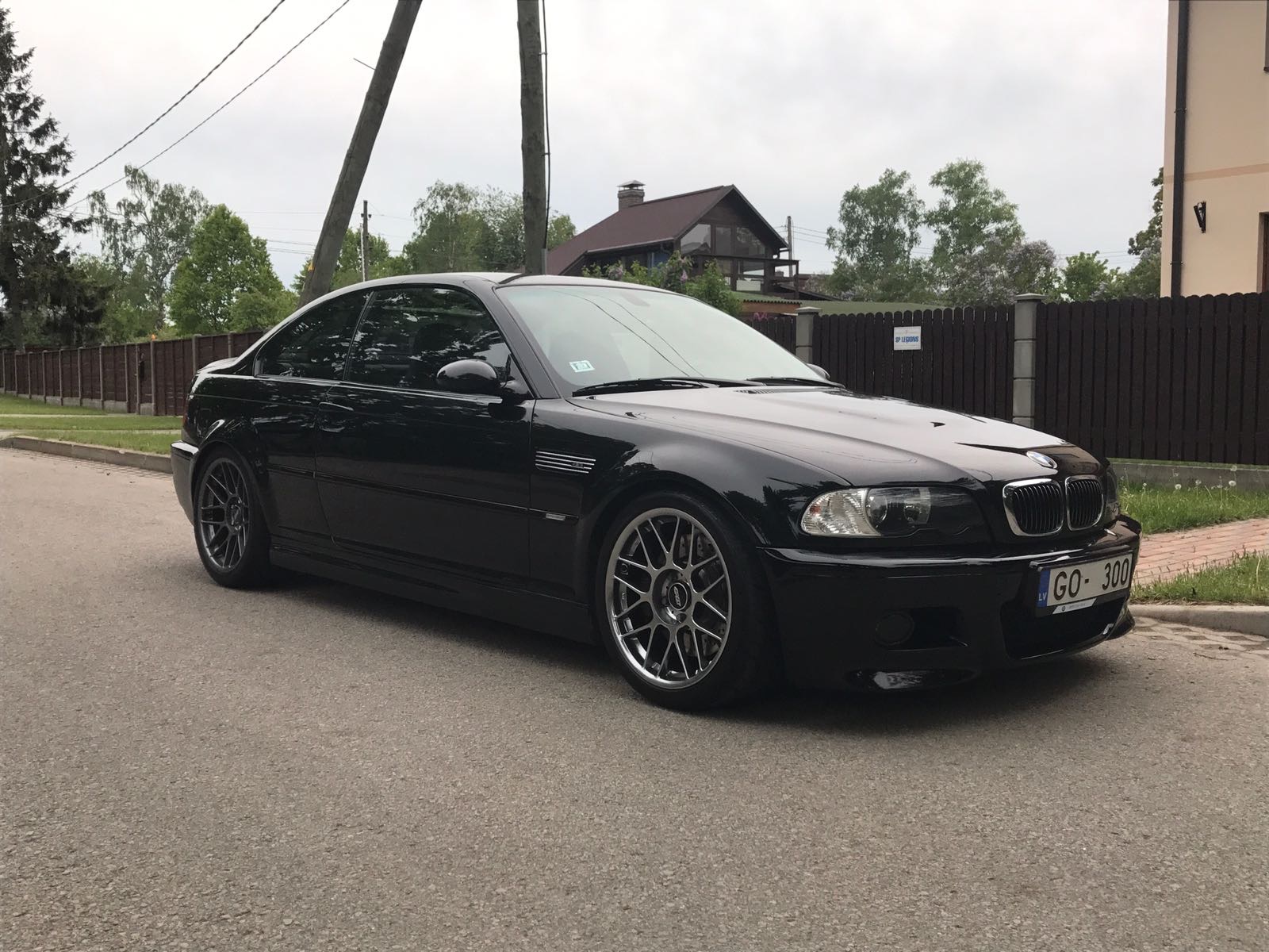

  19. AJlekcaHgp
    AJlekcaHgp Guest
    Диски, посадка, номер, жопэ :love:
    Красавица
