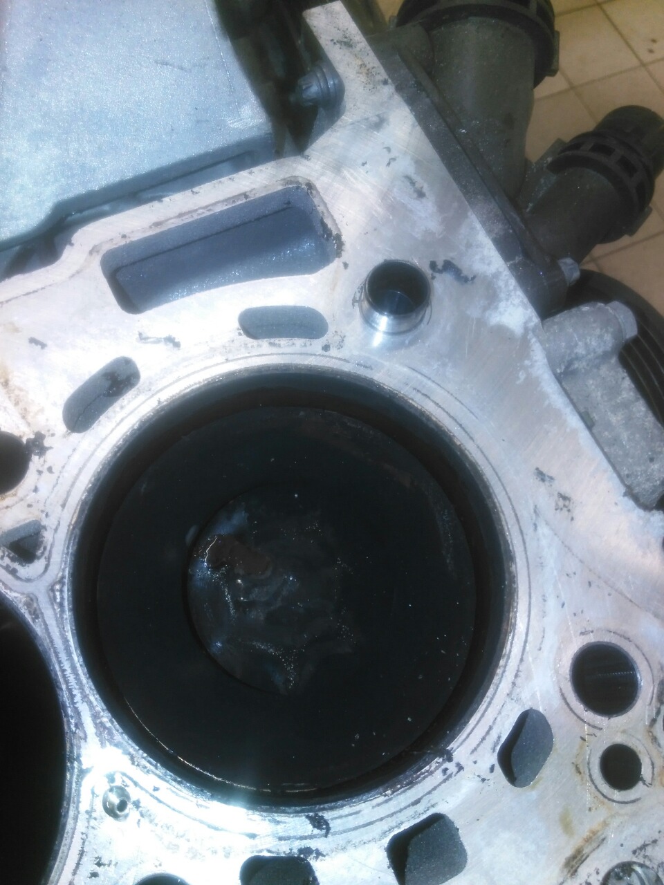

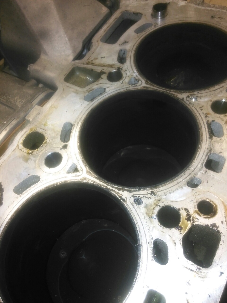

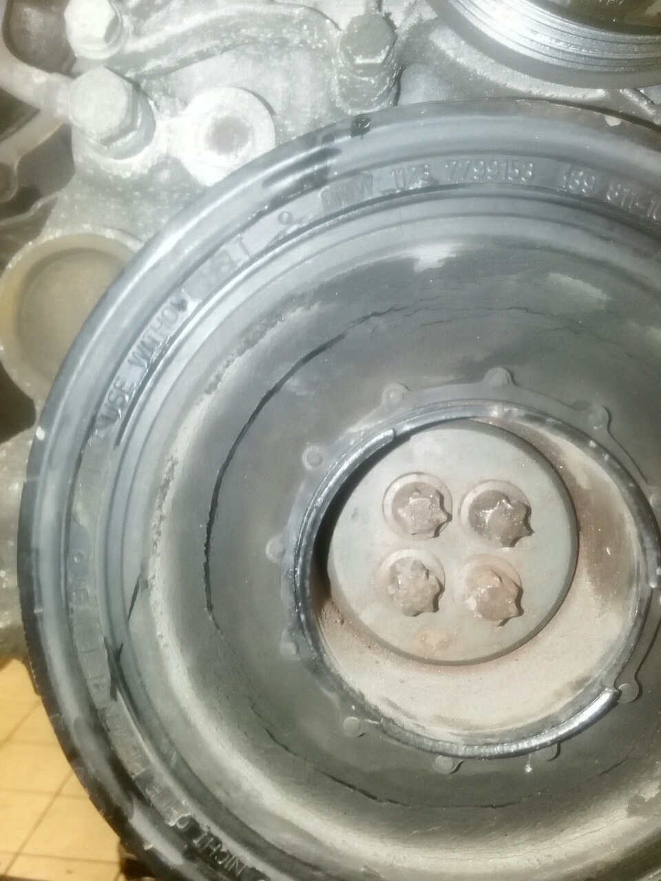

    nemnogo fotochek, shkivu pindec, zavtra postavim novyi, nu i golova i td

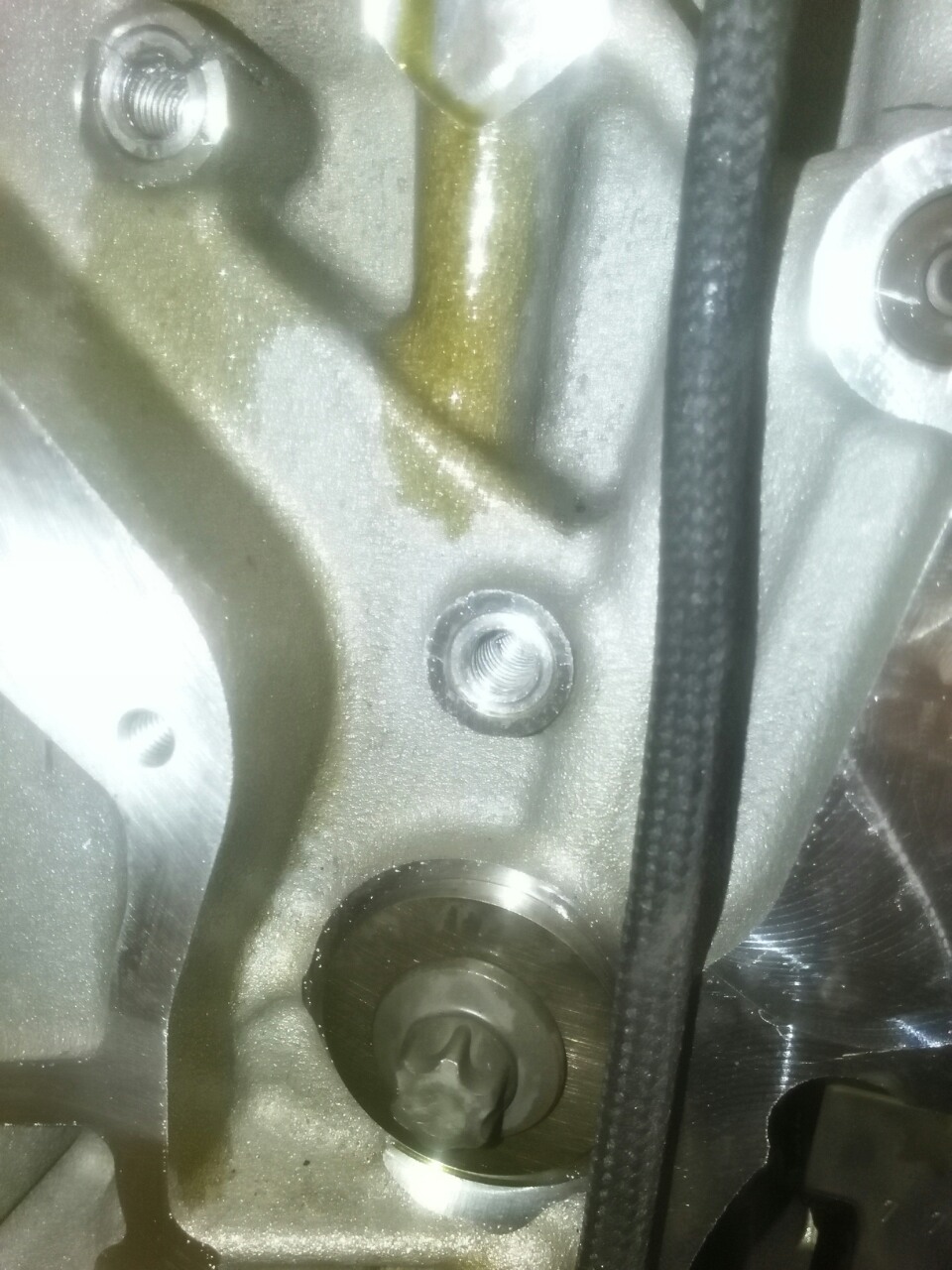

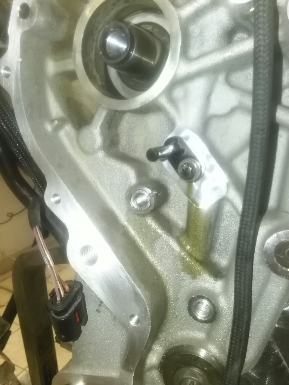

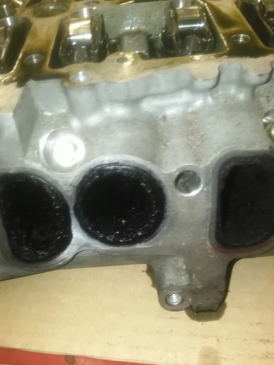

    Ну наконец отдали мне мою старую клячу)))))) Без приключений не обошлось. наблюдательные, заметили бы на одной из фоток треснутую резьбу, куда крепится направляющая цепи. Представительство повело себя очень странно, сначала мне об этом сообщили именно так, что вот это надо сделать обязательно, а то будет жопа, это понятно "сказал я" что будем делать? Мне сказали, что отправят запрос в гермашку на замену блока, я "ок, подожду" благо машины есть и на чём добраться на работу я найду. на следующий день звонят и говорят такую вещь, мол типа немцы отказались менять блок, тк у вас там кто-то лазил и уже меняли цепь или хз что там меняли и неправильно закрутили болт направляющей и тд и тп. Всё конечно хорошо, но какова хрена вы это мне сразу не сказали? не стал с ними спорить, тк затянется полюбасу больше чем на месяц, да и ещё найдут чтонибудь. отвёз сделать к накомому новую резьбу и подварить места с трещиной. Всё сделали, собрали, но счётик маленький, это радует. Теперь думаю будем спокойно кататься!!!!!!!!!:felix:

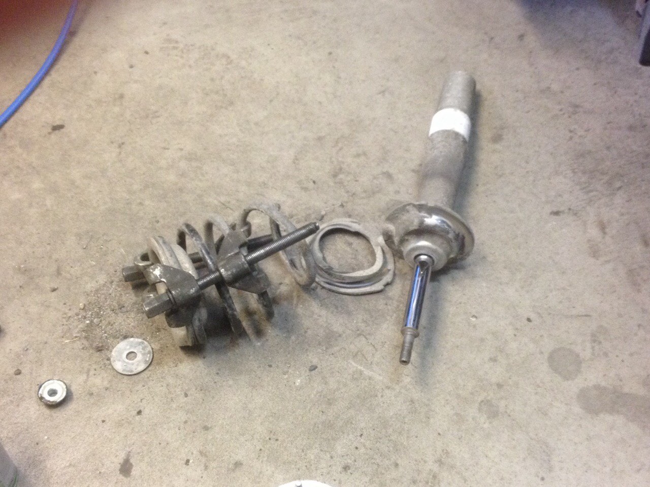

    сегодня поменяли опоры передних амортов, никогда бы не подумал, что от них такой стук может быть, не треснуты и вроде с виду даже ничего, но вот с новыми вот такая разница.

    178000))))))) realnyy 330000 vrode
    ja tak ponimaju vse e60 s probegom v 200-300 kotorye v litve stojat (da i ne tolko v litve) realno 500-600)))) sudja po tomu kakoi rulj u menja i u mojego koresha)))
  14. D3
    :gigi: а ну тогда норм для опоры, интересно на каком пробеге цепь меняли :so:
