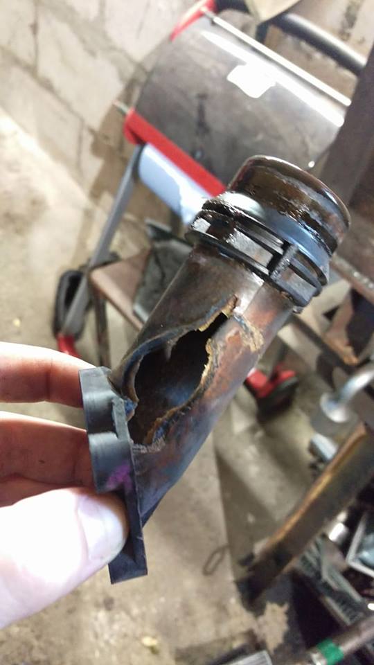

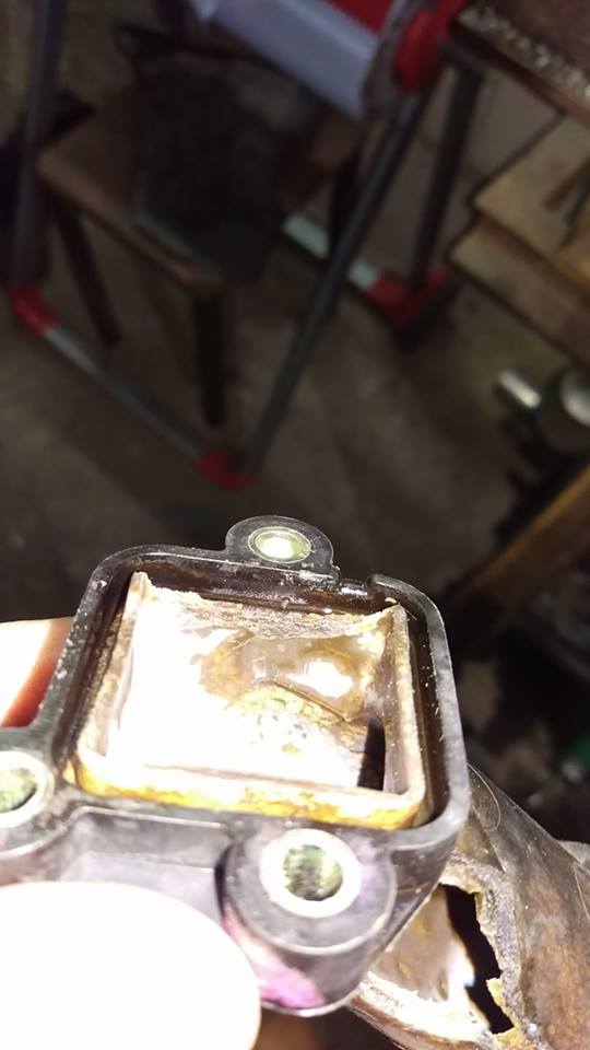

    Т.О прошел по нулям. Самое смешное, что заезжаю в бокс, выхожу из машины, и вижу что за мной шлейф антифриза тащиться. Просят открыть капот. Я открываю и на вид, бочек цел. Испектор пропустил тормоза, и сразу подняли на подъемнике, посмотрел фанарем, сказал, что ппц, я от сюда с новым т.о. не выйду. Я сказал, что доливал антифриза. (засрал я там бокс нормально так)
    сказал выезжать и ждать. Вышел с фиолетовой наклейкой и сказал, что бы я исправил по возможности. Отъхел от боксов, заглянул во внутрь, вроде все целое. Сел подождать пока подостынет, что бы было можно было дотронуться до бочка. Погуглил. залез опять, дотронулся до обратки и она отошла. Так что сразу еще и заменил бочок :) Новый 100 евро. На заказ через неделю 75. Слимонадничал, взял б\у за 50

  14. WSM
    6,504
    потек анифриз из под прокладки коллектора, думаю надо и флянец сходу поменять и был прав, не успел даже вытащить флянец из трубки как тот развалился еще был bmw, теперь meyle

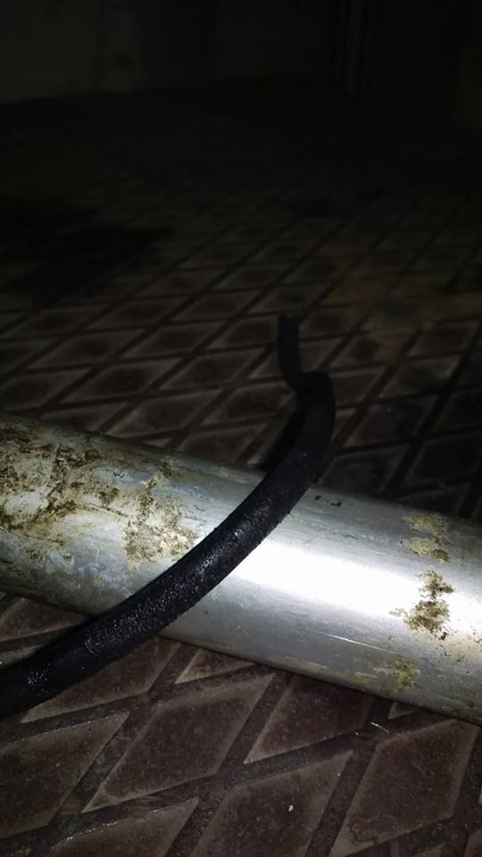

  15. WSM
    6,504
    и вакуумные трубки тоже не огонь оказались, тоже пошли под замену

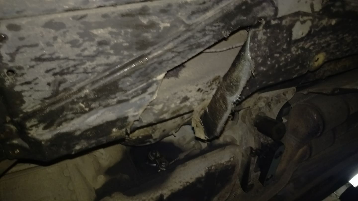

  16. WSM
    6,504
    и давно руки не доходили до защита топливного фильтра зимой продрал ;\ теперь стоит нормальная с разробки :bighands:
