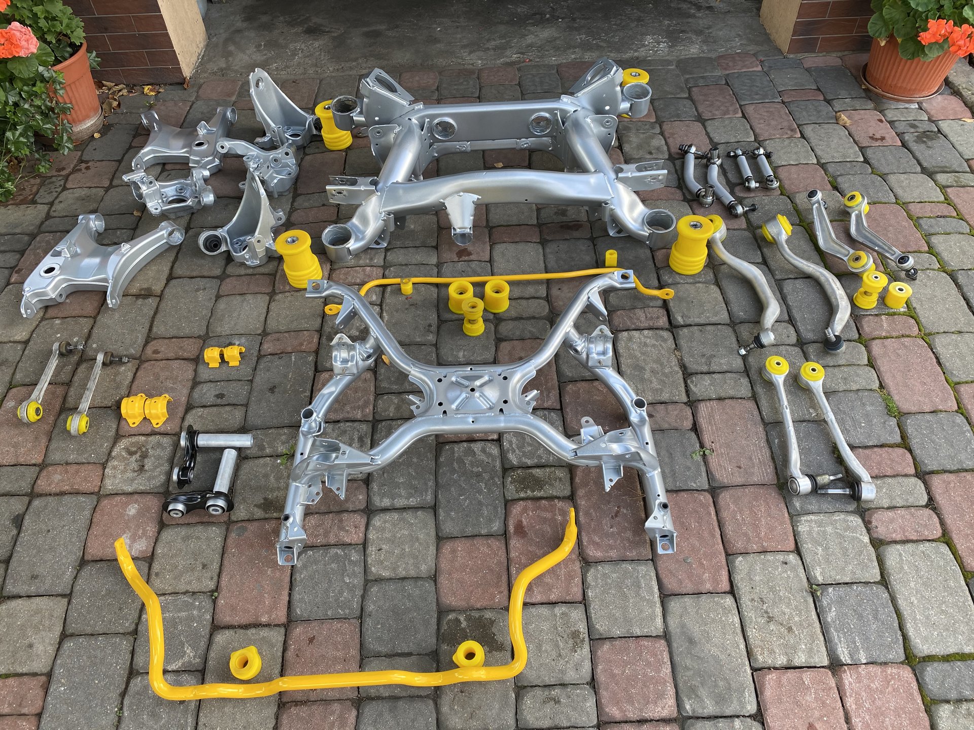

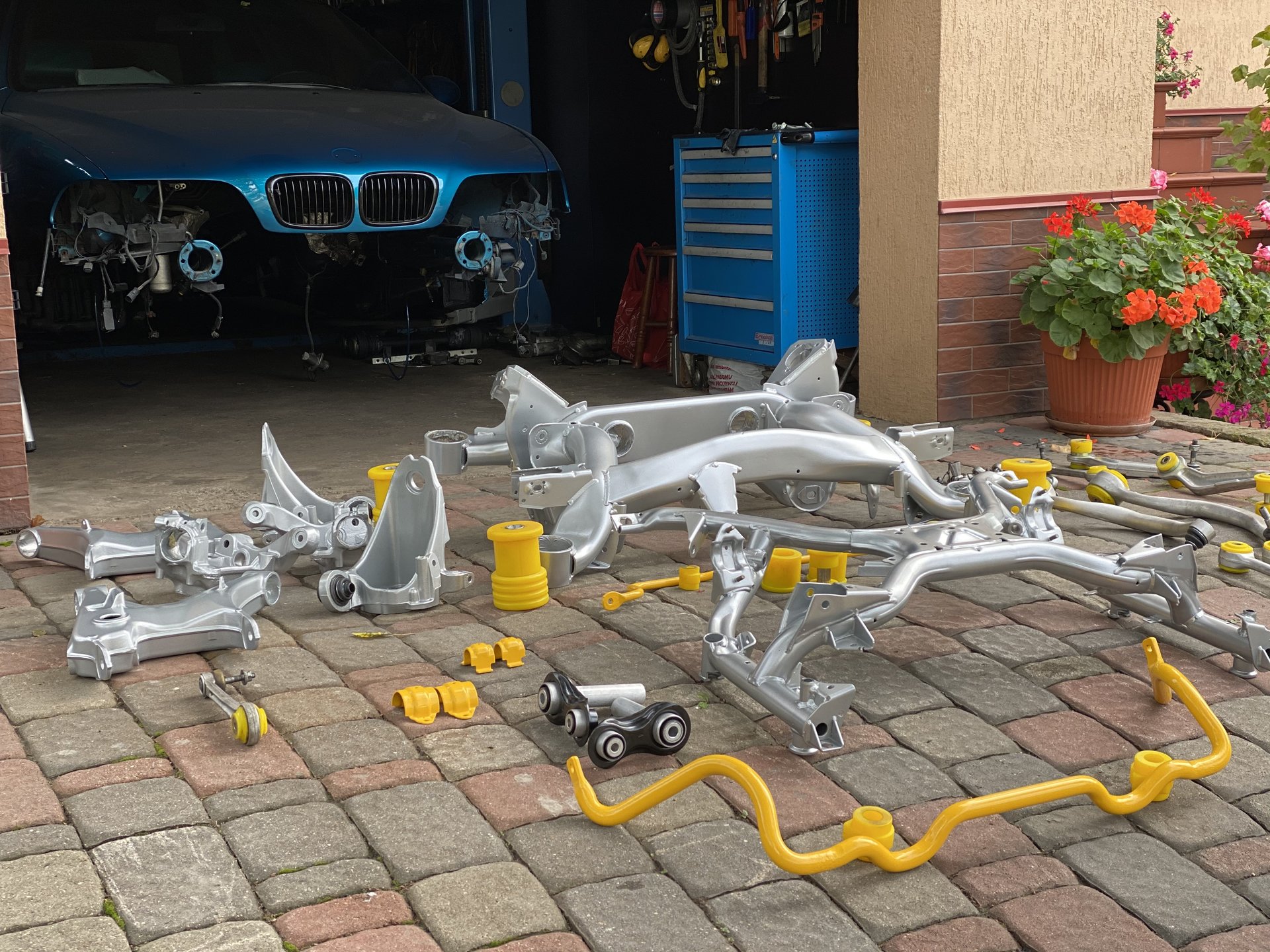

    Корона и просроченные сроки по тачке конечно убили сезон 2020 , так получилось что примерно месяц назад я только забрал машину с покраса где доделали новое расширение и облили машину в круг, не без вопросов конечно по качеству но эти вопросы позже будут устранятся в диллере. Ибо к сожалению опыт с покрасом машин уже настолько большой и печальный что в след раз машина уедет в покрас только при наличии договора и полной описи работ. Но с другой стороны я смог полноценно занятся мелочами которые и составляют качественный проект. Разобрал всю подвеску , заказал полиуретан в круг и открасил все детали подвески в порошок. Вчера была возможность собирать и это был чистейший кайф. Времени находится всё больше на подобные записи поэтому буду отписываться хоть раз в недельку что да как)

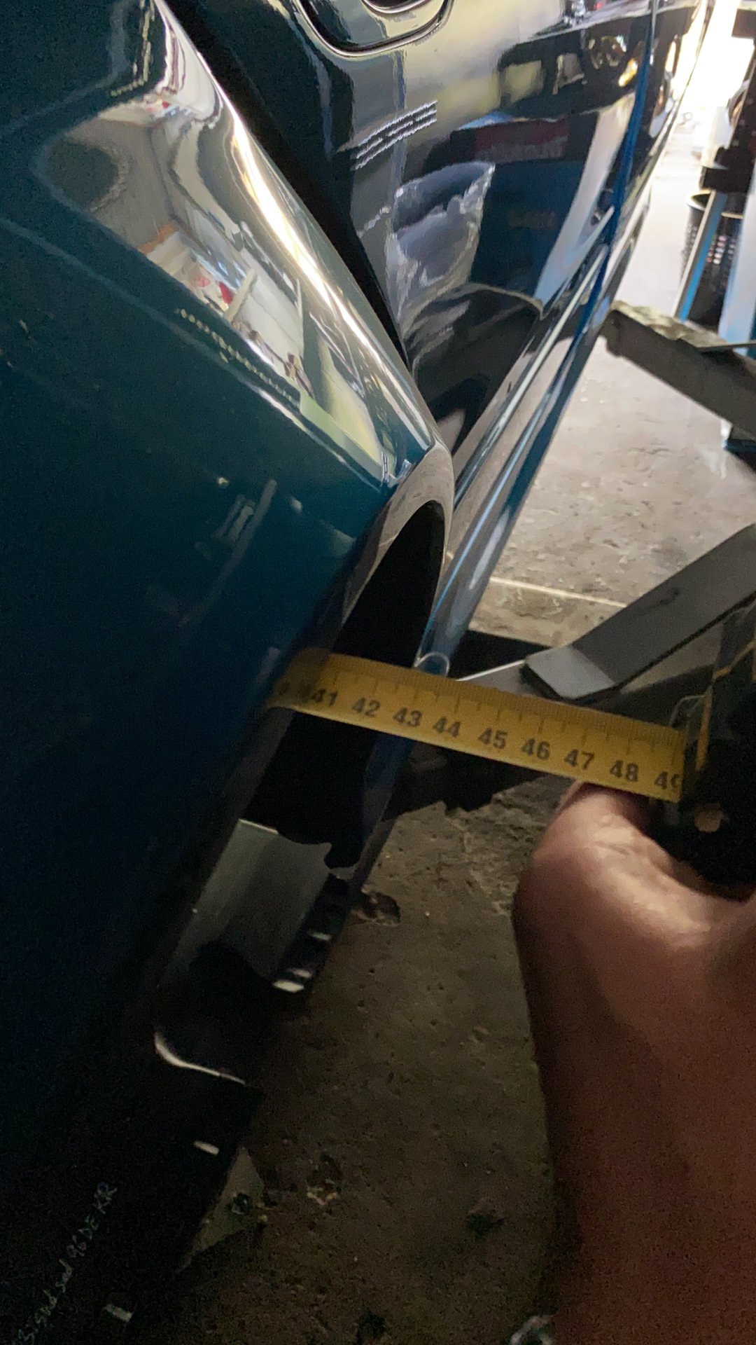

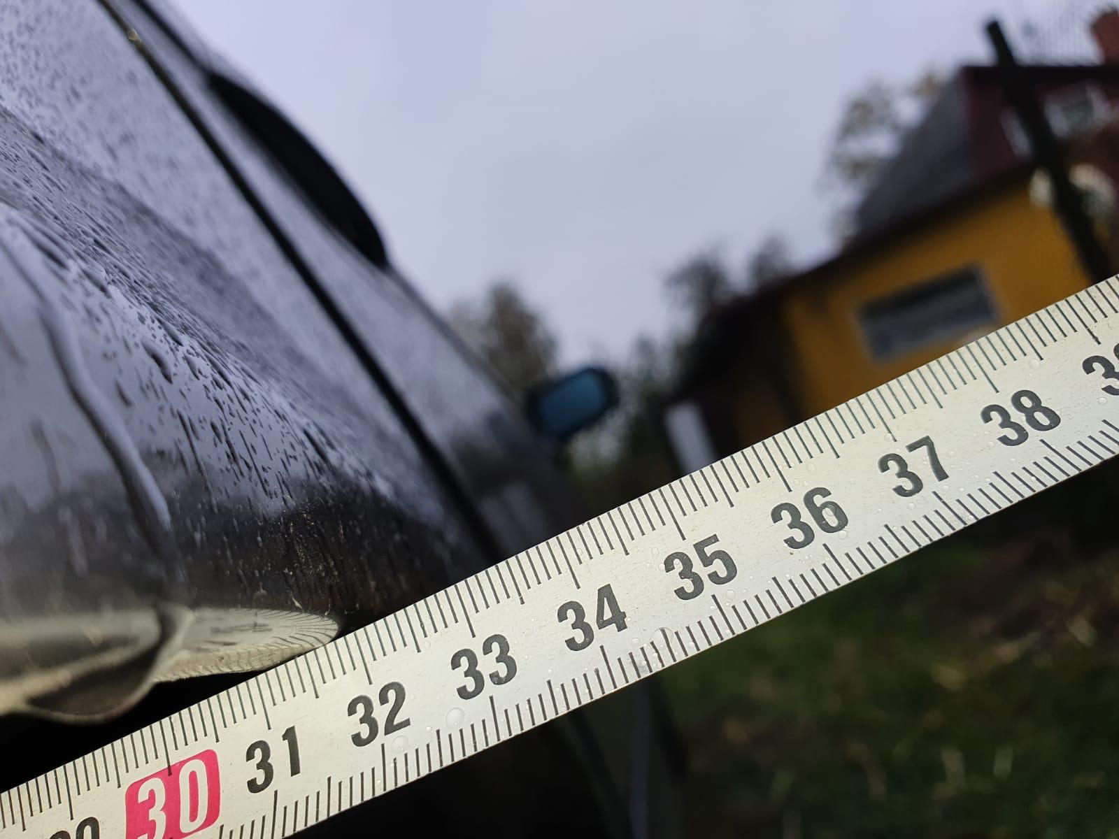

    После того как забрал машину с расширения и покраса. Ходил с мыслью а сколько см получилось в итоге. И вот появилась возможность померить сток е39 туринг по задней оси и сравнить с моей. Фото будут ниже, лайк если тоже думаете что она получится квадратной
    надо будет замерить что там выходит по переду, но по расчётам там должно быть +4 не больше)

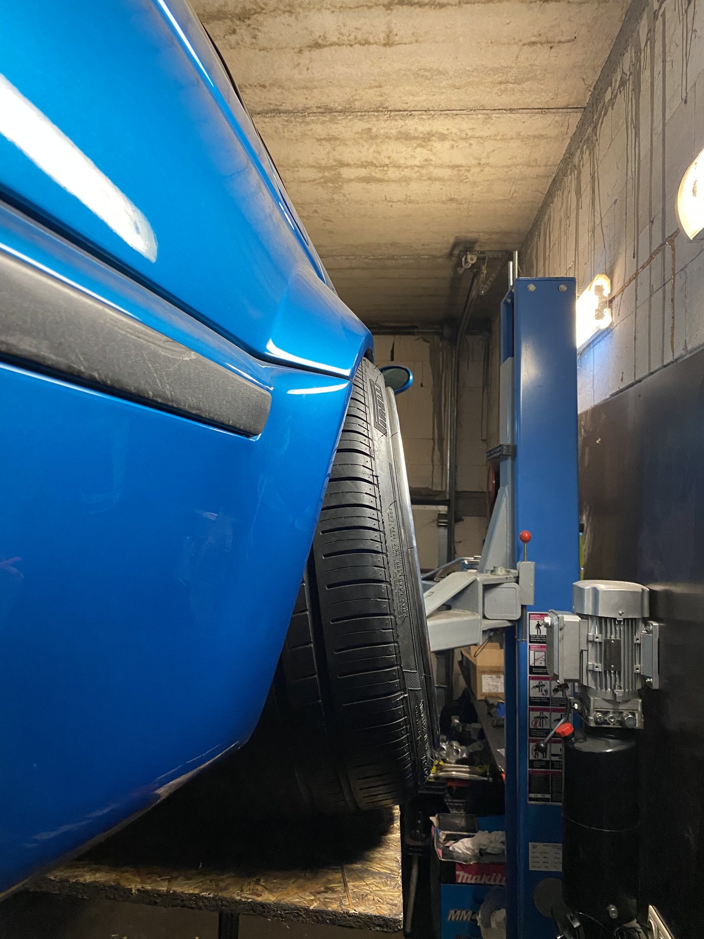

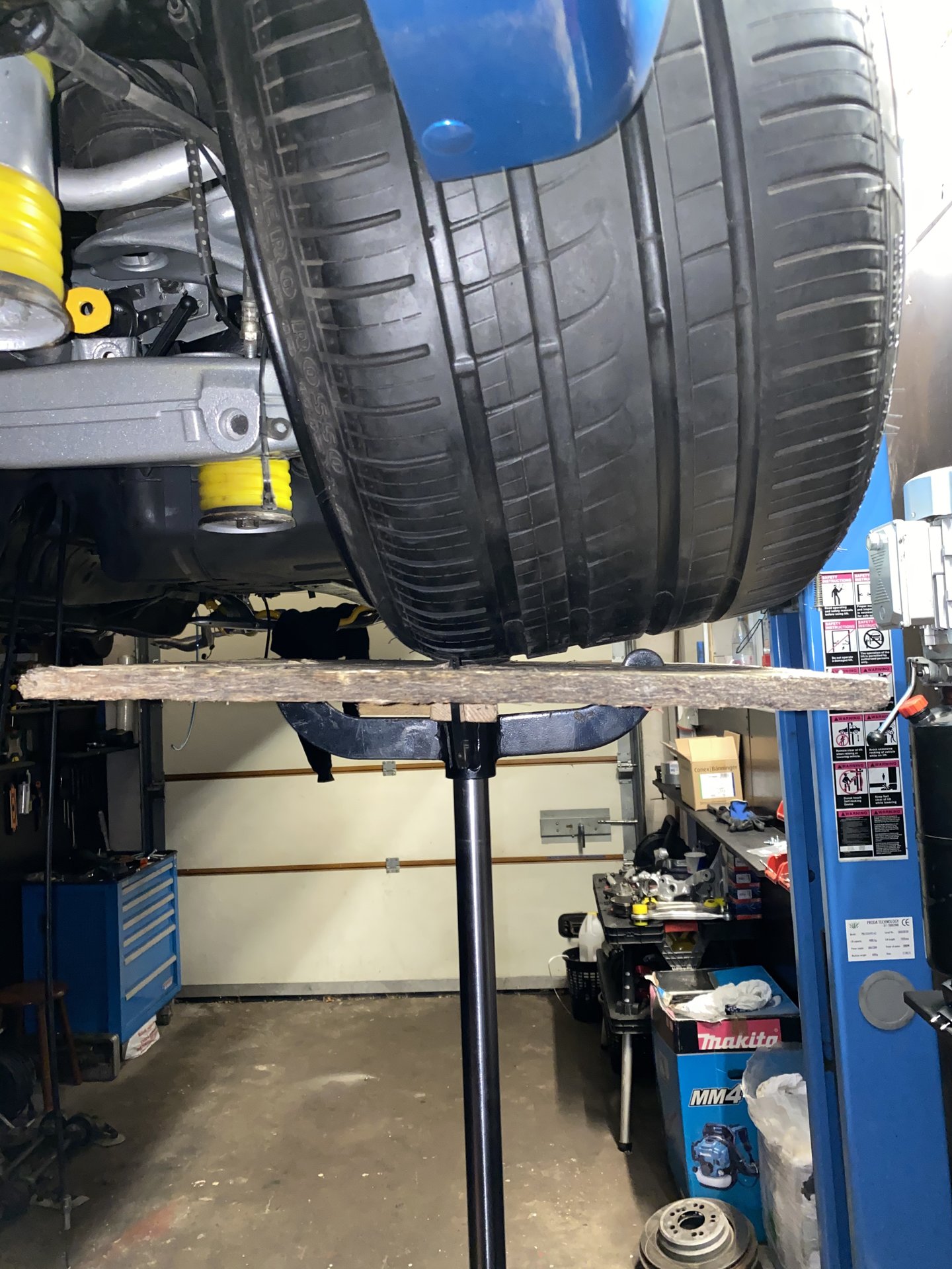

    Вообщем мои расчёты пошли по одному месту. Диск невозможно поставить без 2см проставки так как внутренней частью упирается уже в кузов. Накинув 2см проставку и накрутив развала в 13 градусов колесо не лезет) Сегодня уже разбортировал колёса и вечером попробую подкинуть мелкий иннэр на 6 дюимов думаю должно помочь. Ну и любителям зацепа посвящаю вторую фотографию где видно как экономно можно использовать резину размерностью 315/30 :))))

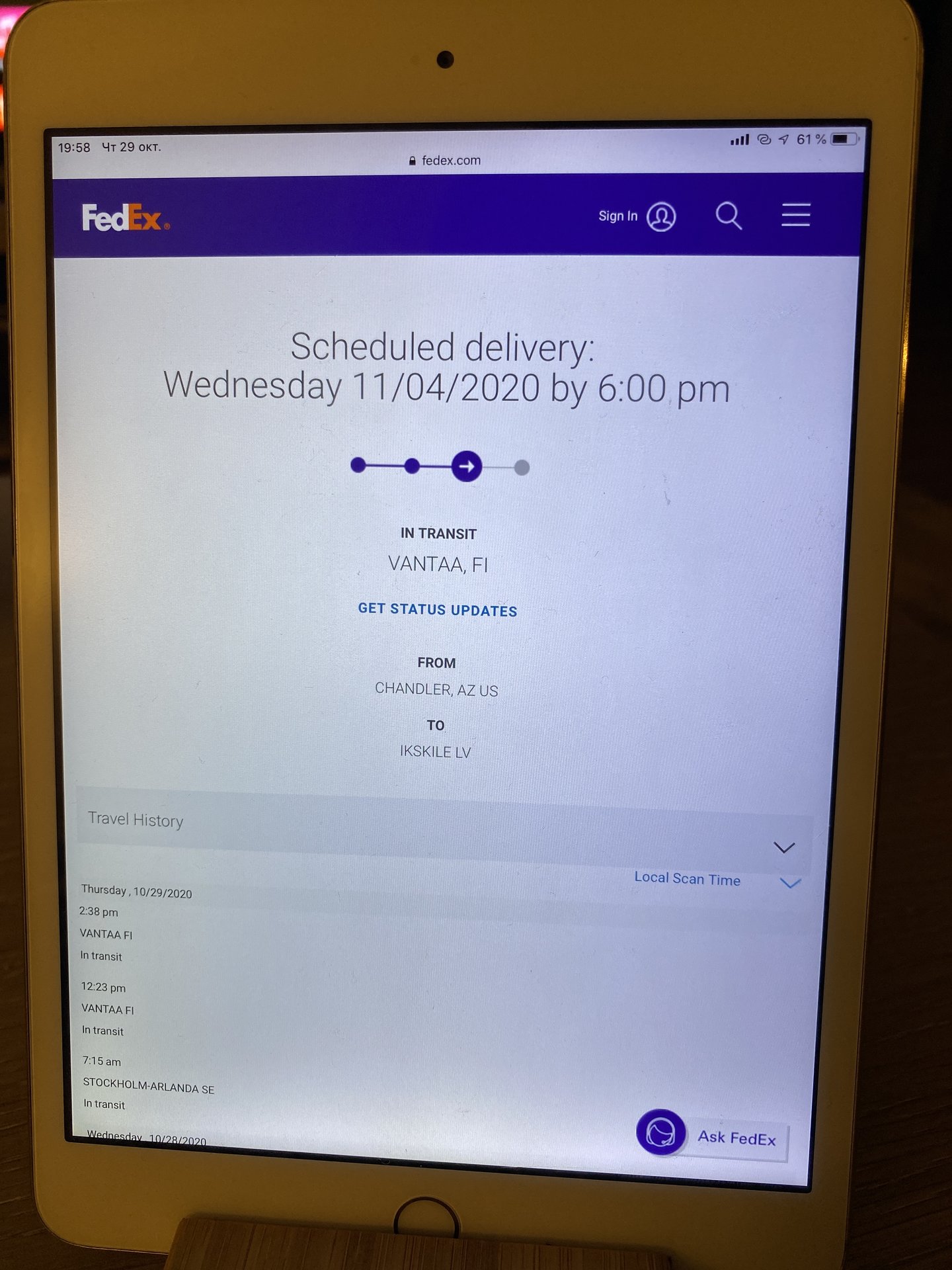

    А пока предлагаю вам разгадать по координатам отправителя, что же прибудет для сороковой уже на следующей неделе ? :)))
  17. AxiLe
    9,241
    1,424
    КИТ Компрессора на мотор...
