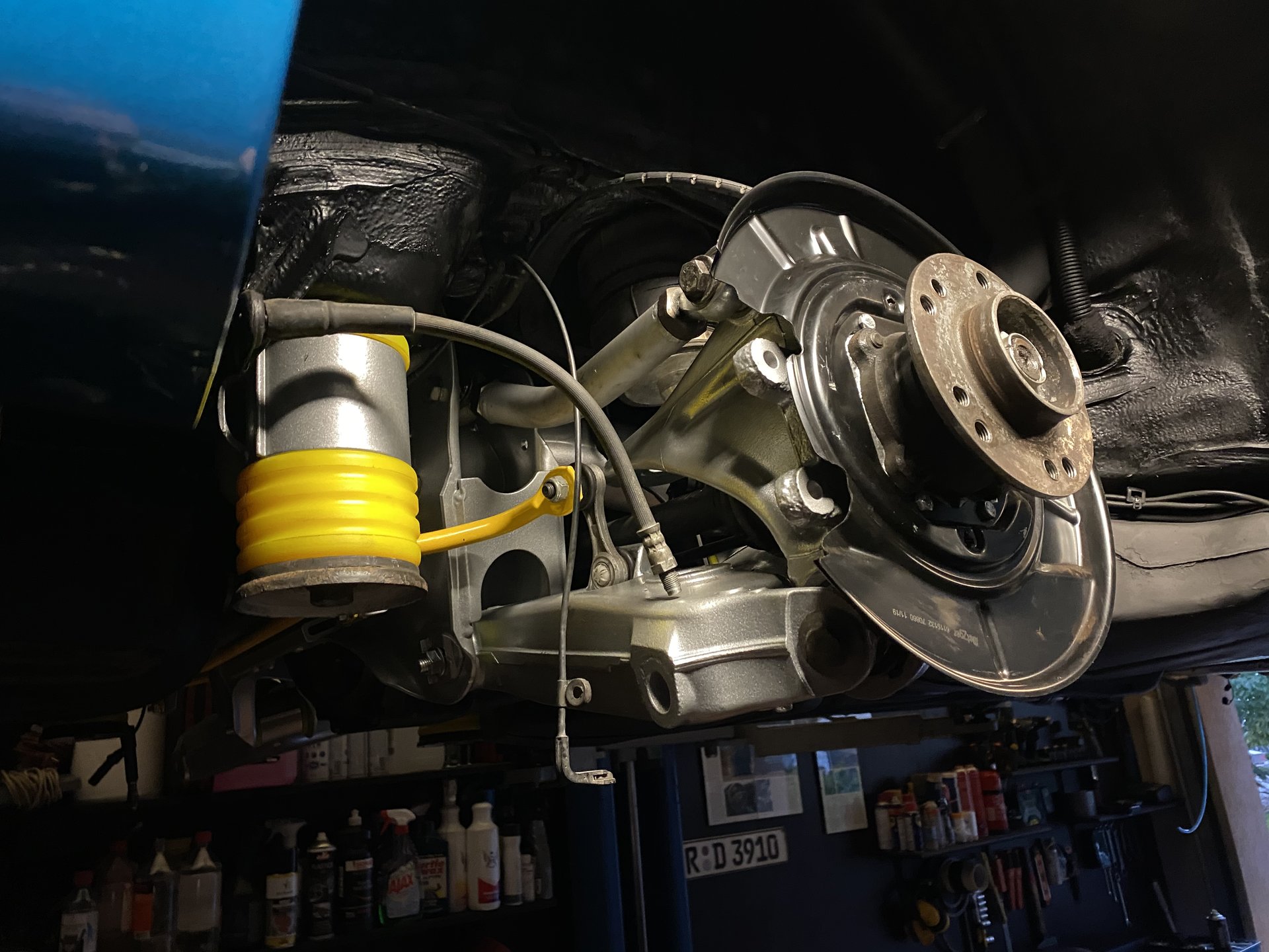

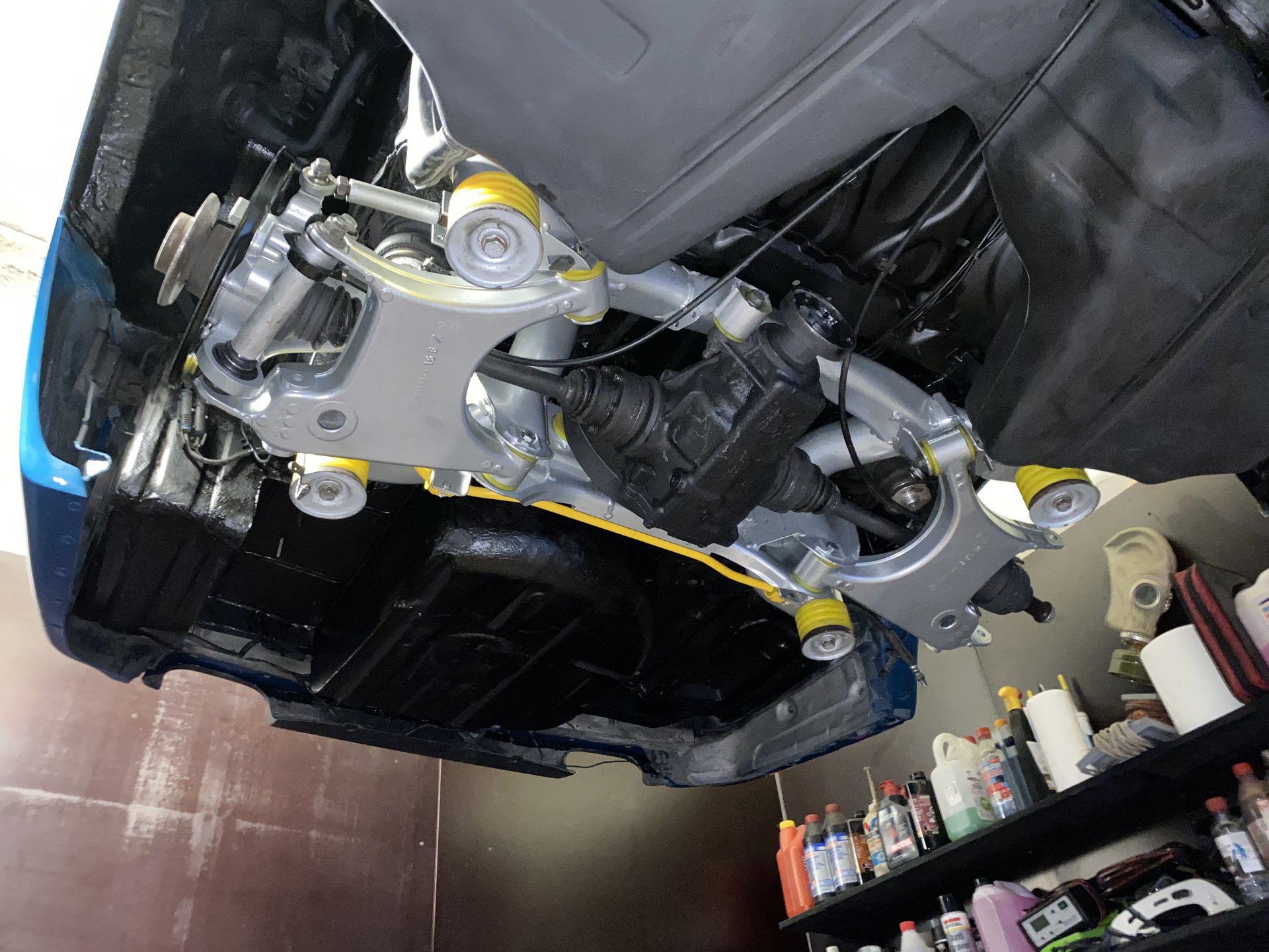

    Частично собрал задний мост , жду амортизаторы, так как не нравилась работа задней подвески а точнее её излишняя мягкость. Заказал bc racing с регулировкой жесткости , надеюсь добиться жесткости.

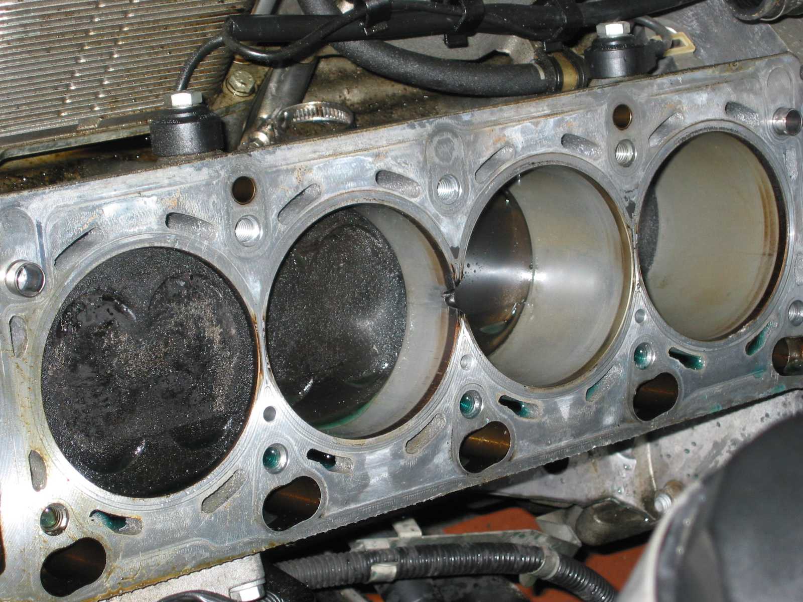

    Bmw rezerves dalas

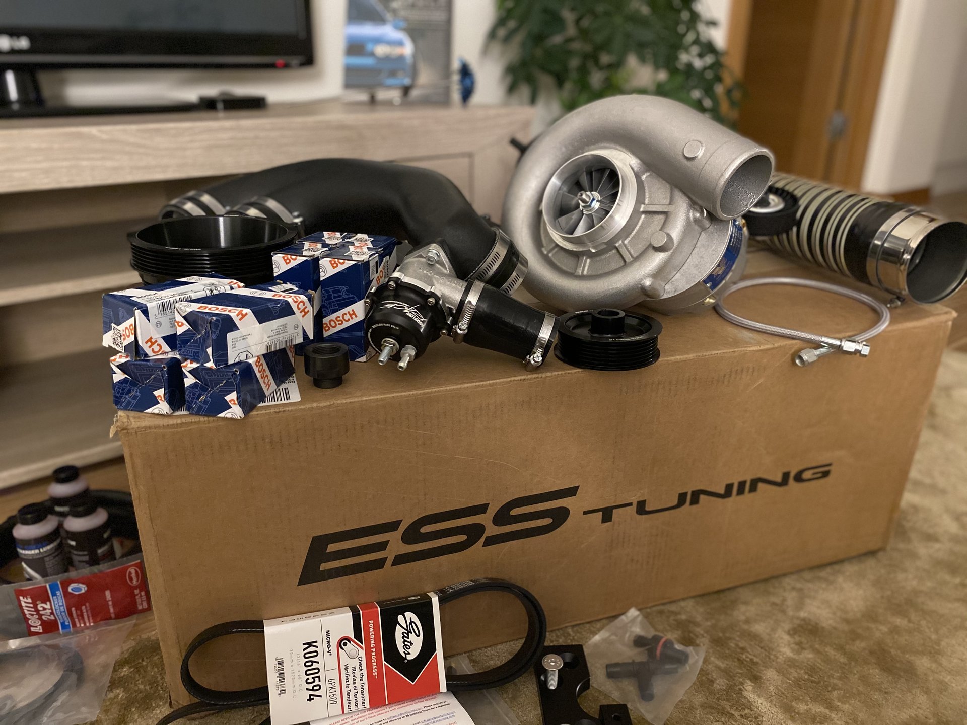

    Печально выглядит, с наддувом будет ему тяжко, в боевом режиме.

    С62 имеет очень тонкие стенки ,когда его пытаются загильзовать получается ,что алюминия между цилиндрами уже нет и гильза не держится по всей окружности , все что постят америкосы это все фуфло как и все их тюнинговые детали.

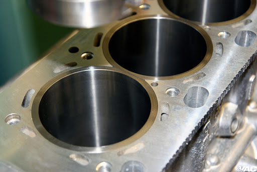

    S62 гильзуют уже не первый год и не только америкосы и тому есть опыт лично знакомых людей что всё живёт без нареканий, касаемо компрессора это тоже решение которое уже уйму лет на рынке и в рамках разумного надува всё так же само живёт. Главное в голове понимать что это не мотор для осуществления рекордов в категории 0-100 или 100-200. Скорее сугубо для фана и «что бы было» :)

    По технологии гильза должна быть полностью в алюминии ,если это не мокрая гильза ,а когда гильза охвачена лишь на 2/3 это не по фен шую и сколько это все проедет- лотерея . То что кто то там что то загильзовал и после чего проехал штуку км на атме это не результат.Результат это гильзованый мотор ,который проедет 30тыс при наддуве хотя бы в 0,8.

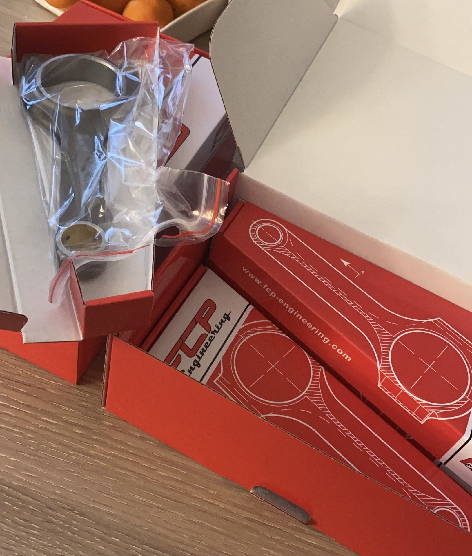

    Всех с новым годом. Обновляю информацию по машине а точнее мотору.
    После долгих разговоров насчёт толщины стенок и прочего с компанией которая будет заниматься гильзовкой, было решено перейти на меньший диаметр поршневой дабы сохранить так сказать мясо между цилиндрами и тем самым сделать всё надёжно. Сток поршневая 94мм, решили спуститься на 92мм и тут были как говорится два путя. Либо поршня от 4.4 который конструктивно оказались слабее как по толщине стенок так и визуально сравнивая с поршнями от s62. И второй путь это ковка. В итоге заказаны кованные шатуны FCP и поршня CP Carrillo с керамическим покрытием на поверхности и тефлоновым покрытием на юбках. А так же заказана кастом степень сжатия 10 к 1 в отличии от стоковой 11 к 1
    Машина потеряет в объёме за счёт уменьшения диаметра но учитывая надув , сомневаюсь что я это почувствую. Поршня в пути, поэтому ждёмс)

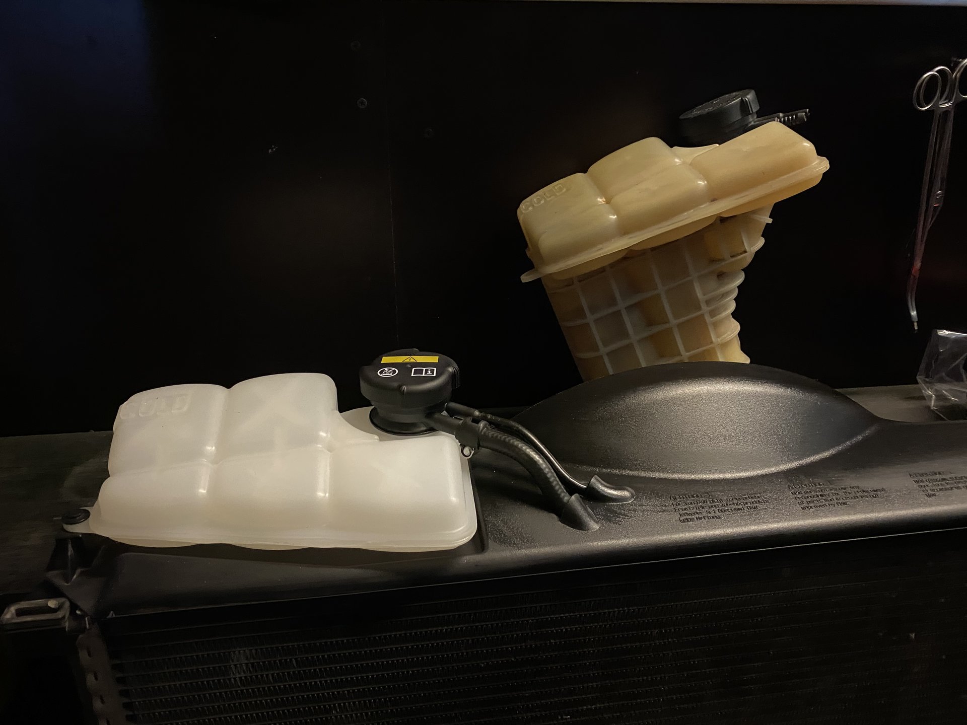

    Пока поршневая в пути , занимаюсь вечерами различными мелочами на которые никогда нет времени. Одна из них был бачок ож и его желтизна)
    Потом на данные мелочи точно времени не будет и захочется просто ездить.

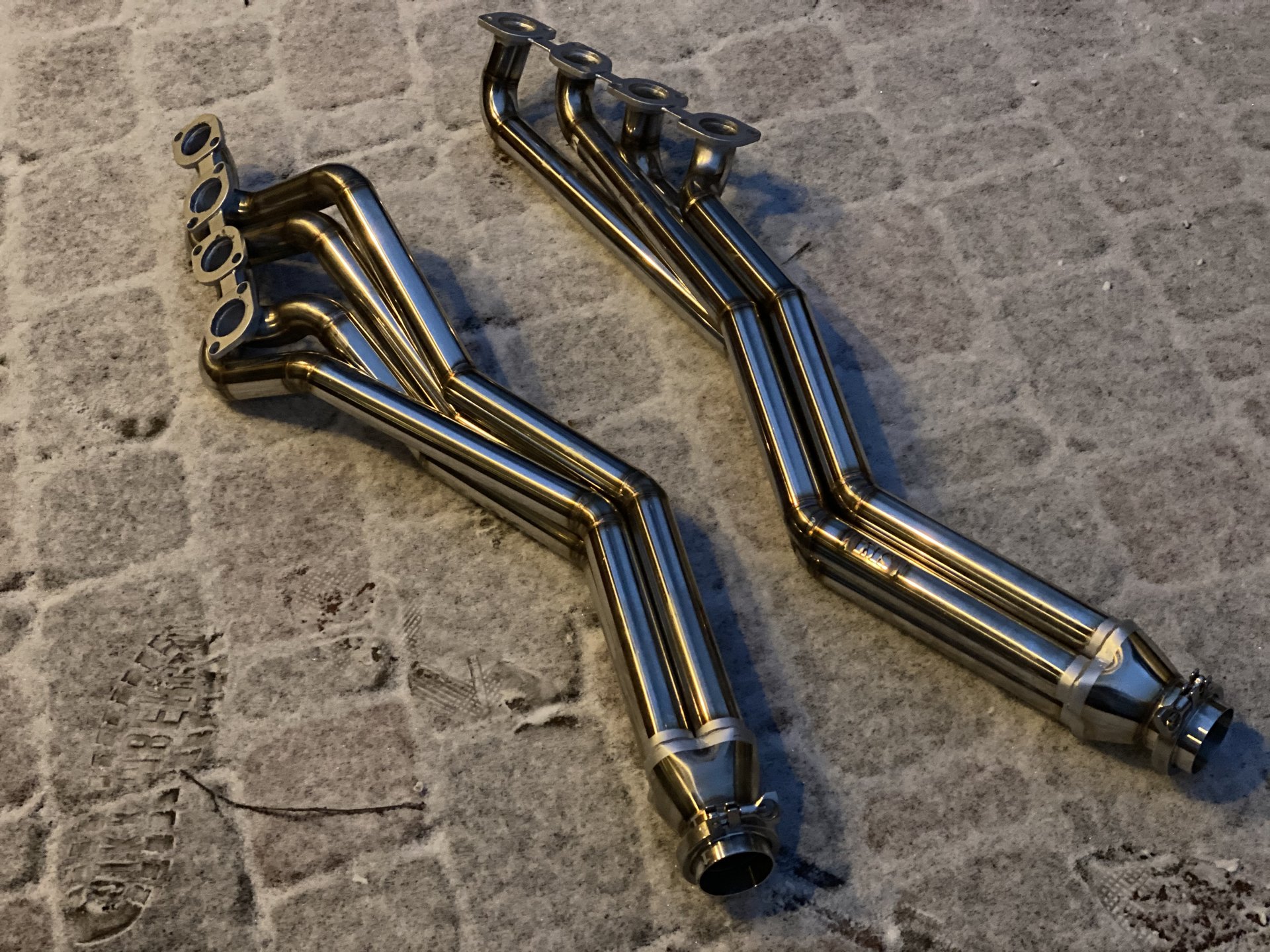

    Перед новым годом решил вопрос по выпуску и теперь будут «равнодлинные» коллектора 4/1 :)

    Где заказывал?
  18. Serg77
    Serg77 Well-Known Member
    2 окт 2015
    254
    397
    В Казахстане один человек варит. Инста - ims_igoryan
    ///M нравится это.
  19. Andrey45
    12,587
    1,597
    Он точно равнодлинный? Или оптический обман.
  20. Serg77
    2 окт 2015
    254
    397
    Поэтому и в ковычках))
