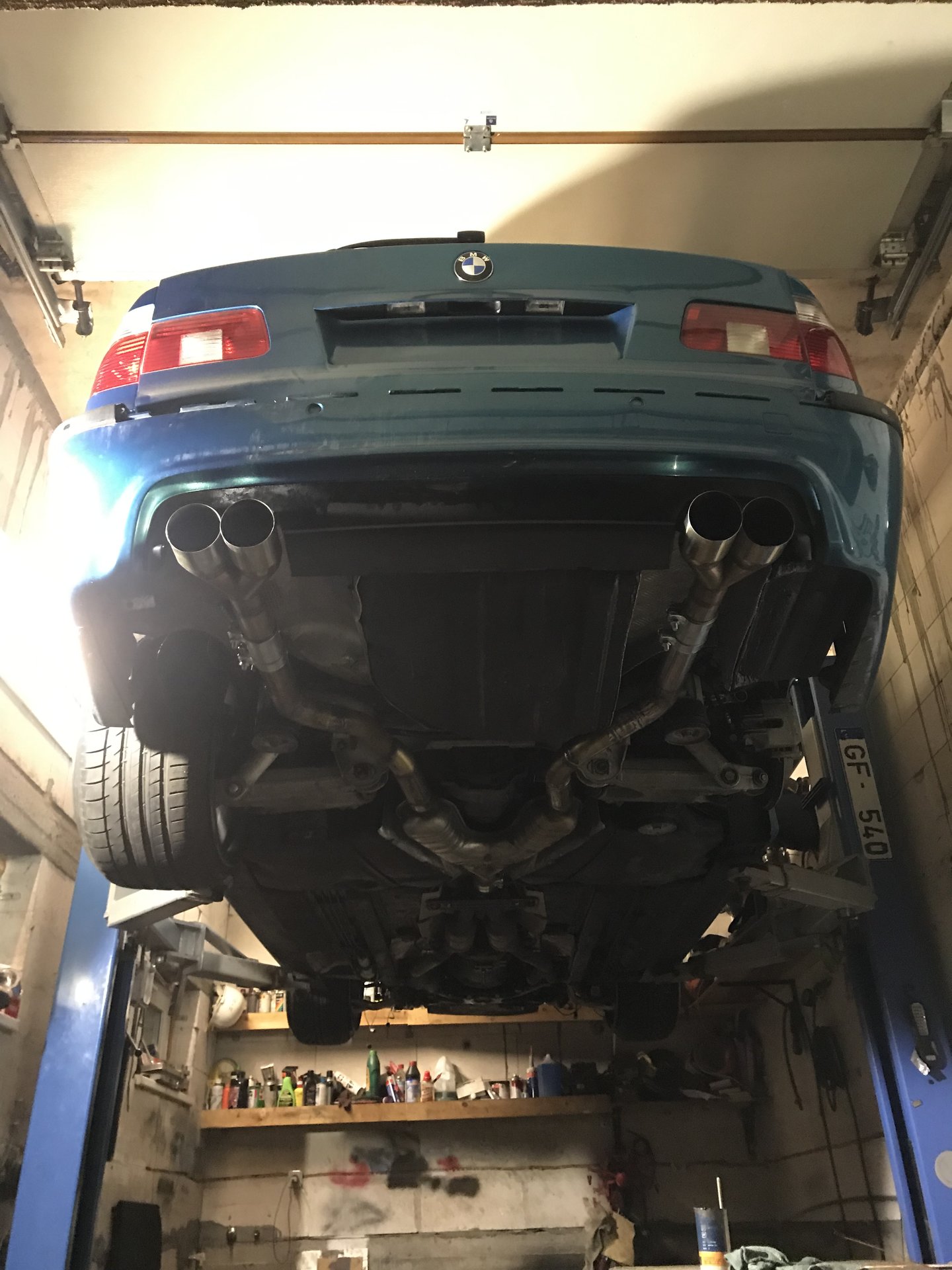

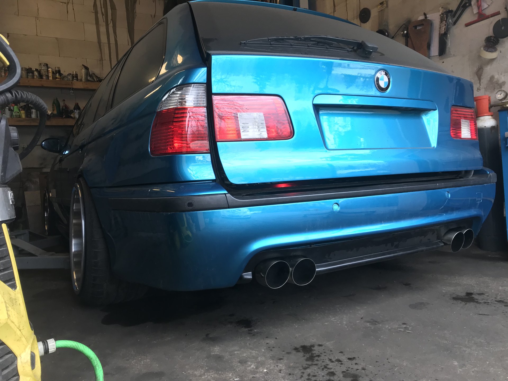

    Вчера вечером и сегодня в течении дня получилось закончить выхлоп полностью от а до я...
    Тунель под дополнительный выход был сделан на этапе когда был снят задний мост и бак. Ну и после изготовления тунелья соответственно был обработан антигравием по фактуре очень схожим с заводским, ну и после тунель был облагорожен термозащитой в два слоя дабы не подгореть.
    Перед конечными насадками сделано разборное соединение ибо не могу определится с их выступанием за границу дифузора , нужно выкатить машину из гаража и определится. Но пока без мозгов пневмы это не представляется возможным.
    Материал выхлопа как и в заводском исполнении - нержавейка.
    Так как видео сюда закинуть не получается , звук можно глянуть в инсте @sergey_ananic
    Col.Matrix, Nikitagreat, ///M и 3 другим нравится это.

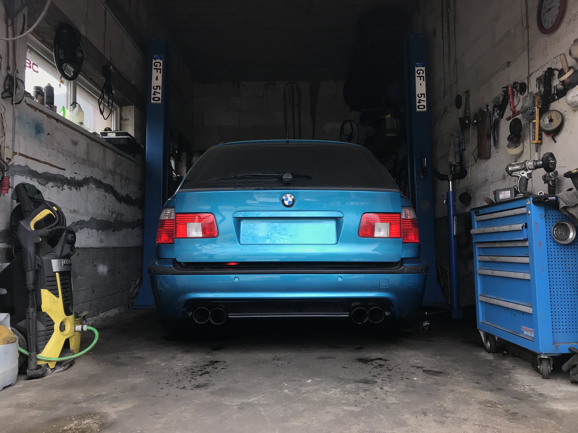

    840
    Слушай, а сколько у тебя ширина гаража?
  19. Serg77
    Serg77 Well-Known Member
    2 окт 2015
    254
    397
    3 метра с копейками, с головы не помню. Завтра померю - отпишусь.
  20. Serg77
    2 окт 2015
    254
    397
    3.15
    Incore нравится это.
