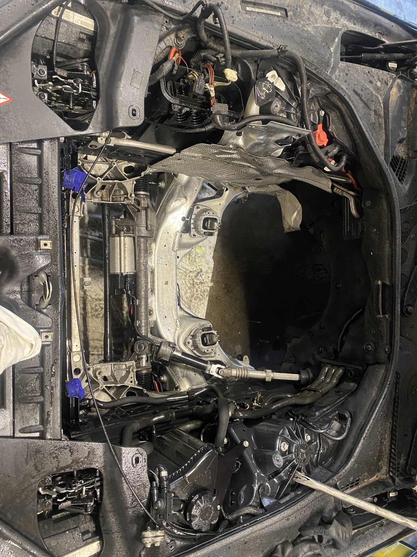

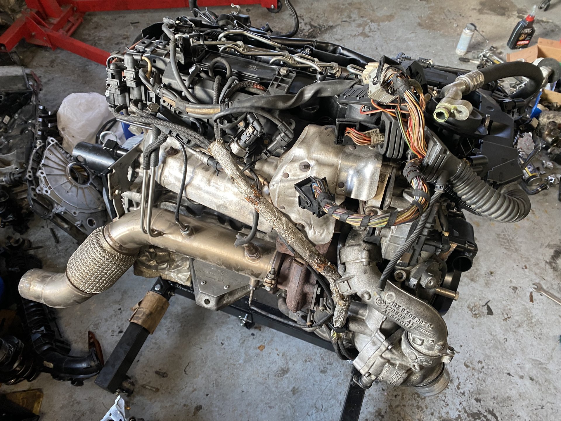

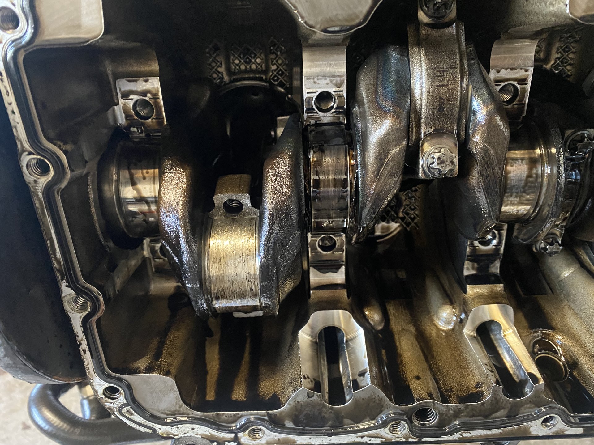

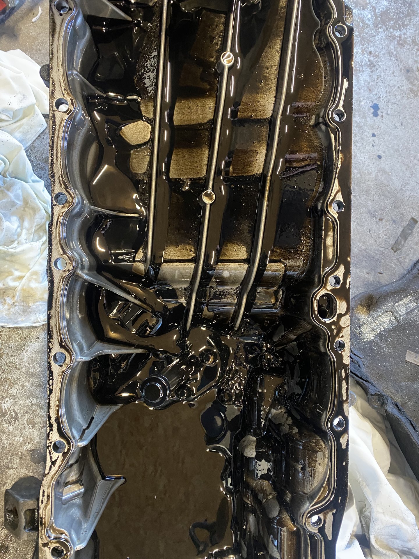

    Вынимаем родной мотор умерший. Разбираем, и понимает что он закончился как и все что приезжают на замену мотора.
    Провернут вкладыш, колено на помойку, блок в итоге тоже. В кратце эти моторы не чинятся. Если кто то подумает что я не пытался этого делать, то ошибается. Отдано было 2 раза, блок, колено. В итоге всё это проезжало 10-40км.

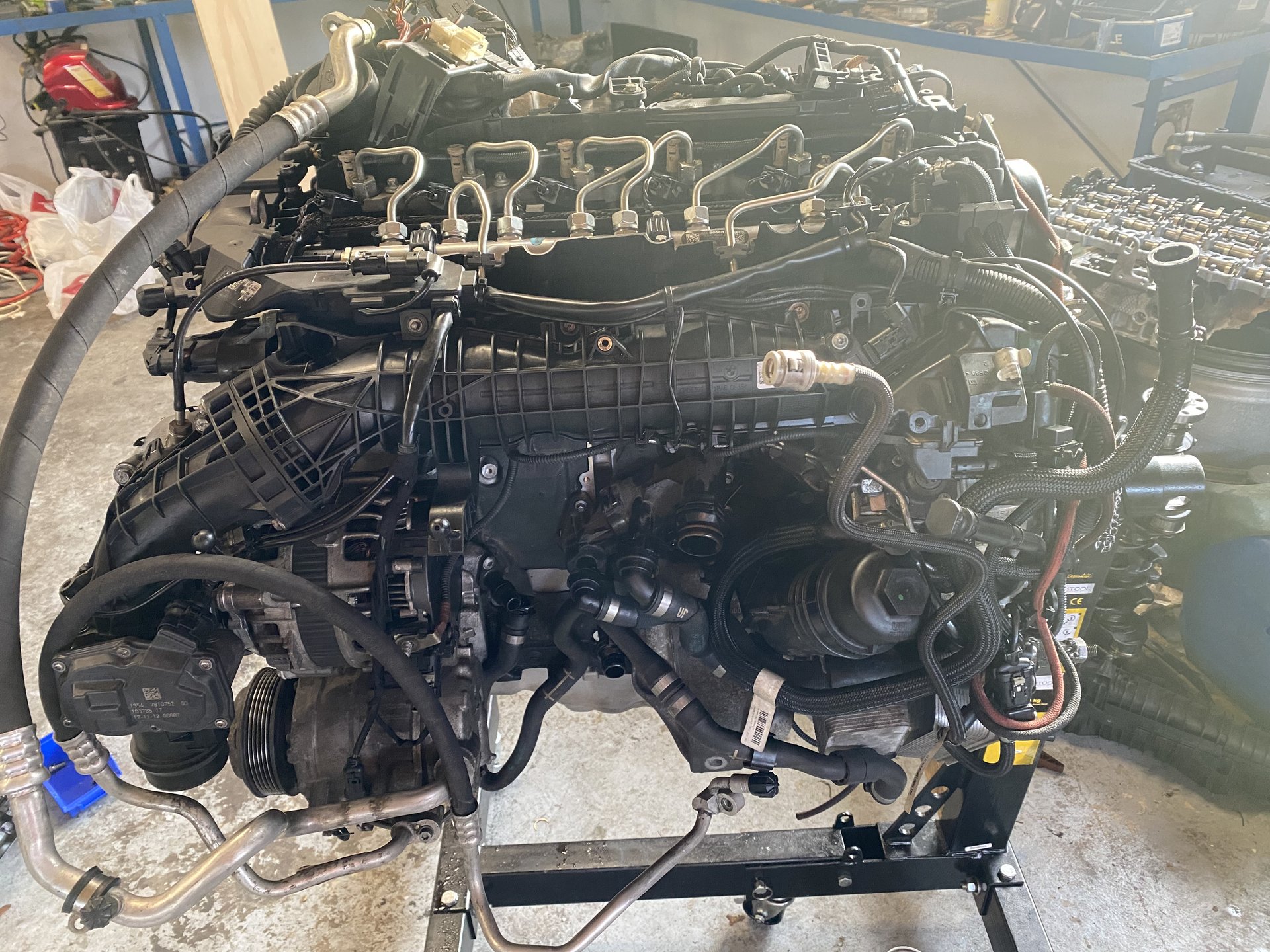

    Машина уже собрана, обкатывается. ТО пройден с первого раза на прямотоке

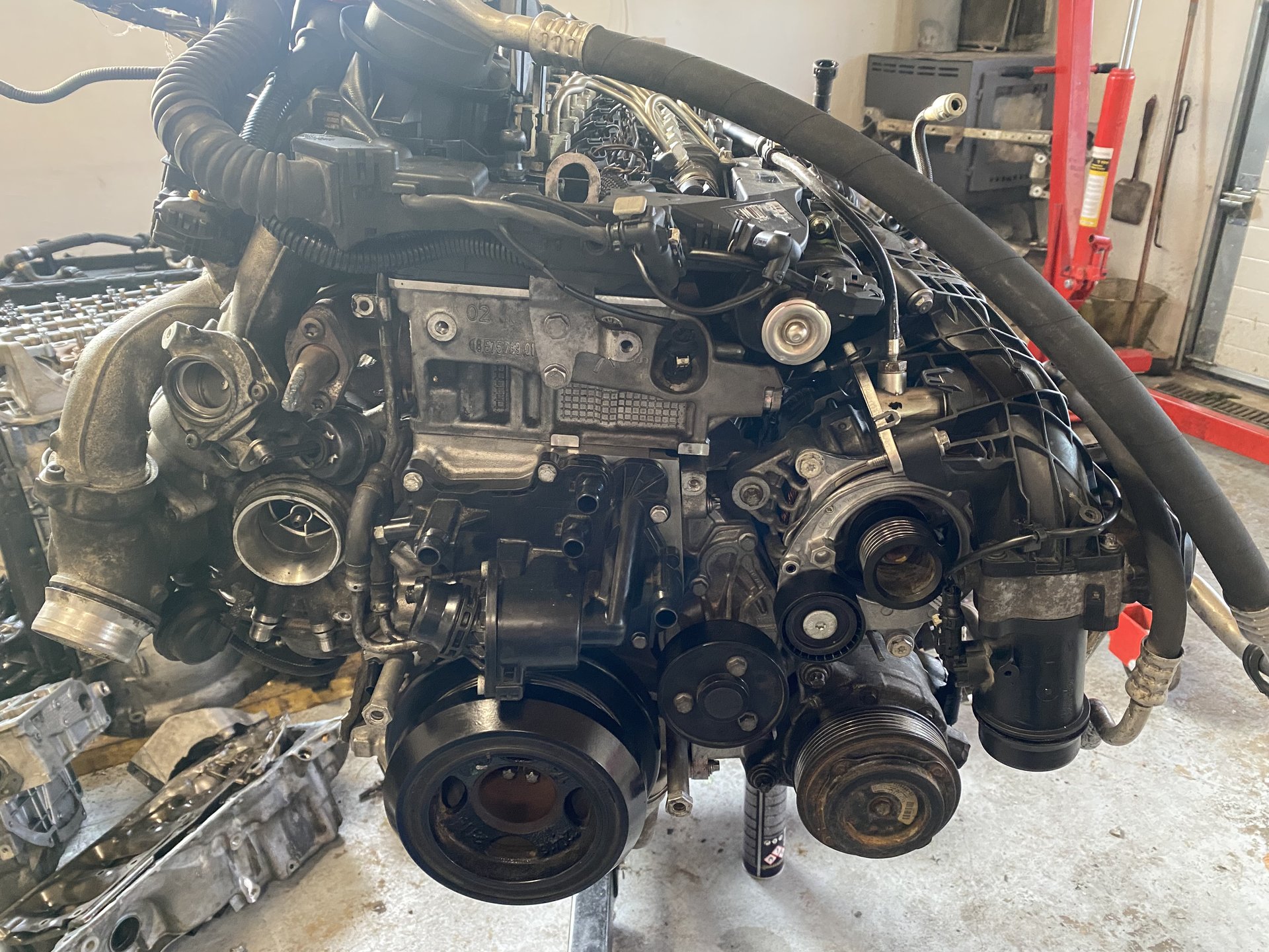

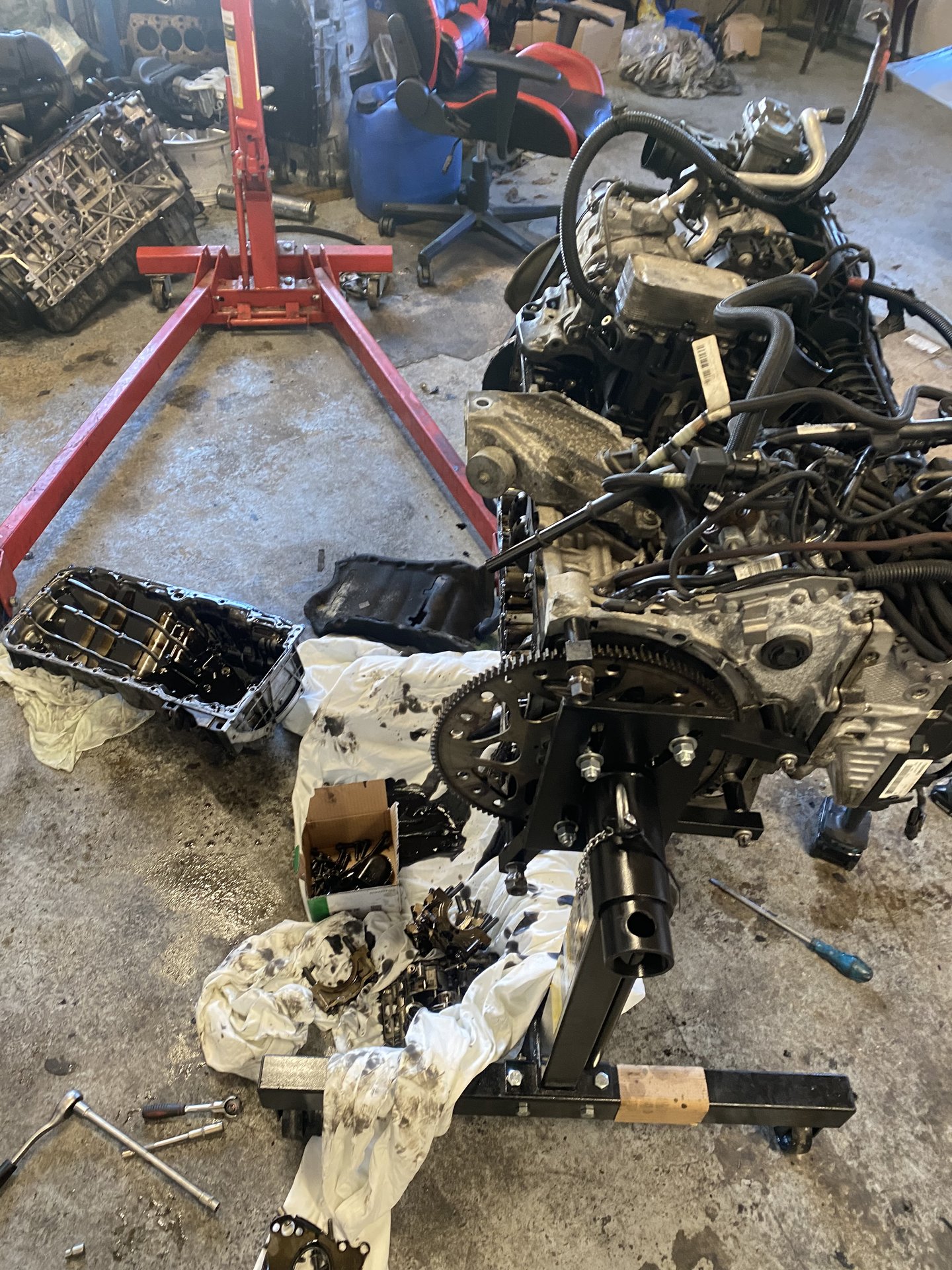

    Момент сборки
    GsxrPro и nikitaec777 нравится это.
  12. AxiLe
    9,238
    1,421
    После этой сборки вышло так что многое не годится что казалось на 1 взгляд отлично годится :) и после этого несколько раз снималось :)

    В кратце, другое железо - мотор.
    Проводка, и турбины оригинал 40d. Электроника колхоза 0.
    N57 от B57 отличается минимально чем либо, БМВ не изобрела Вау ноухау с 2010 года.
    К примеру, сдох у тебя датчик температуры, ставь от B57 работает.
    Не работает дросельная заслонка на n57, открути от B57 и ставь, всё работает.
    Датчик давления, датчик коленвала, распредвала, и многое другое работает с блоком EDC17...
    Всё нужно только подгонять по железу.

    Поддон от чего у тебя стоит? От N57?
