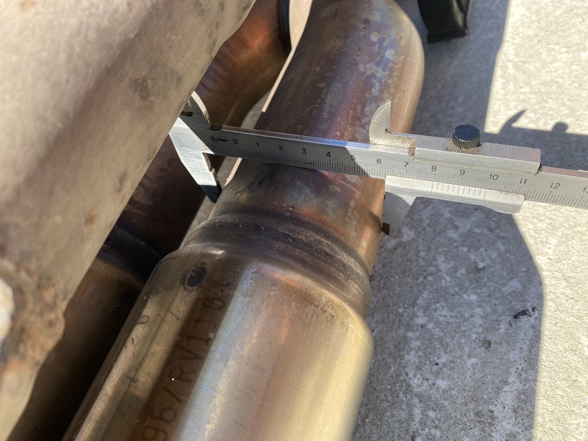

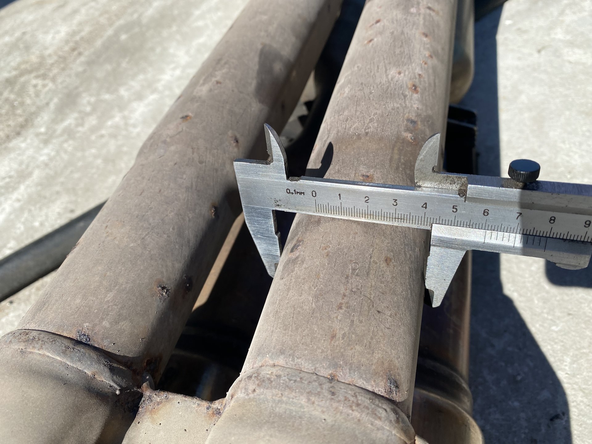

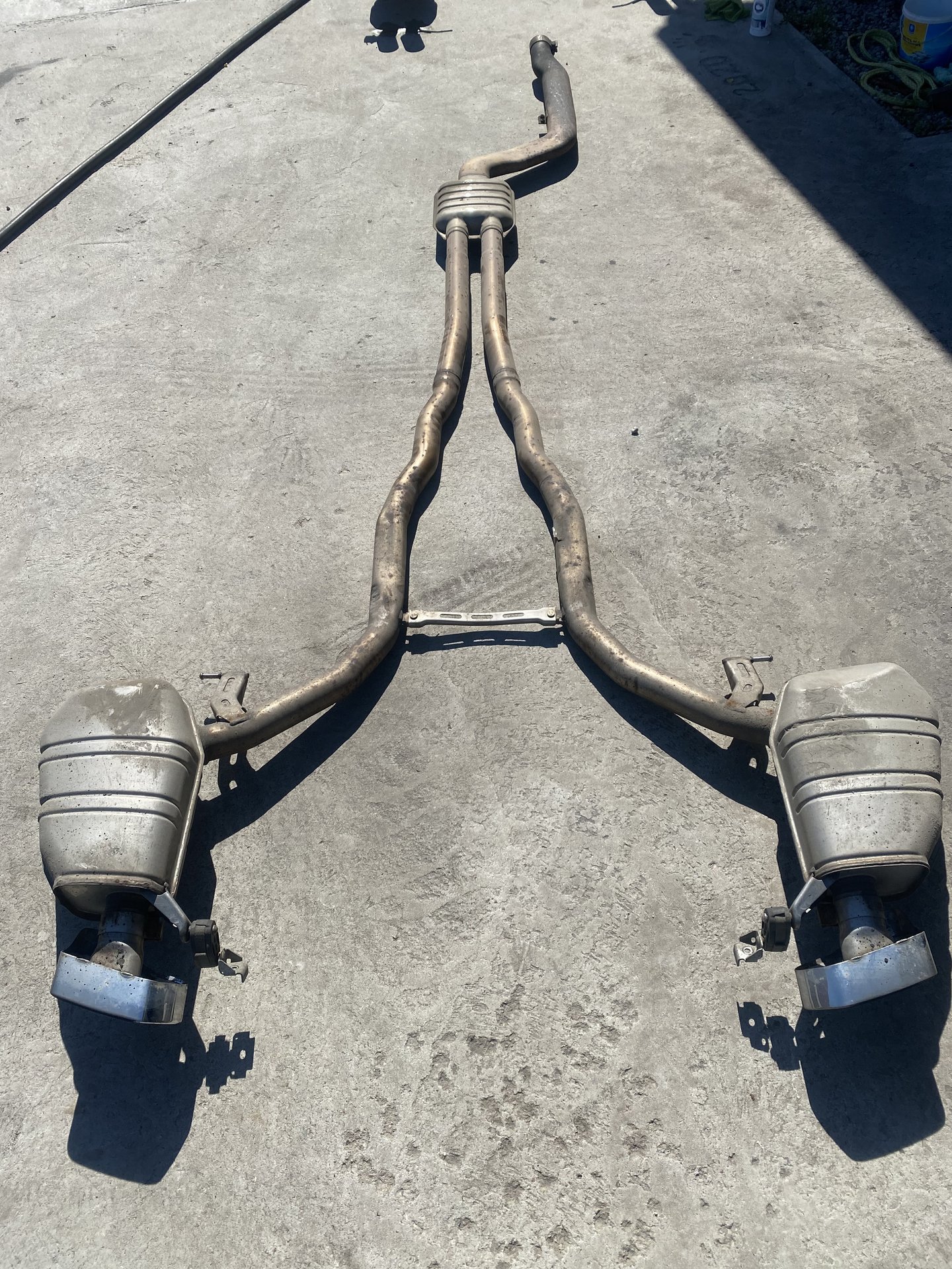

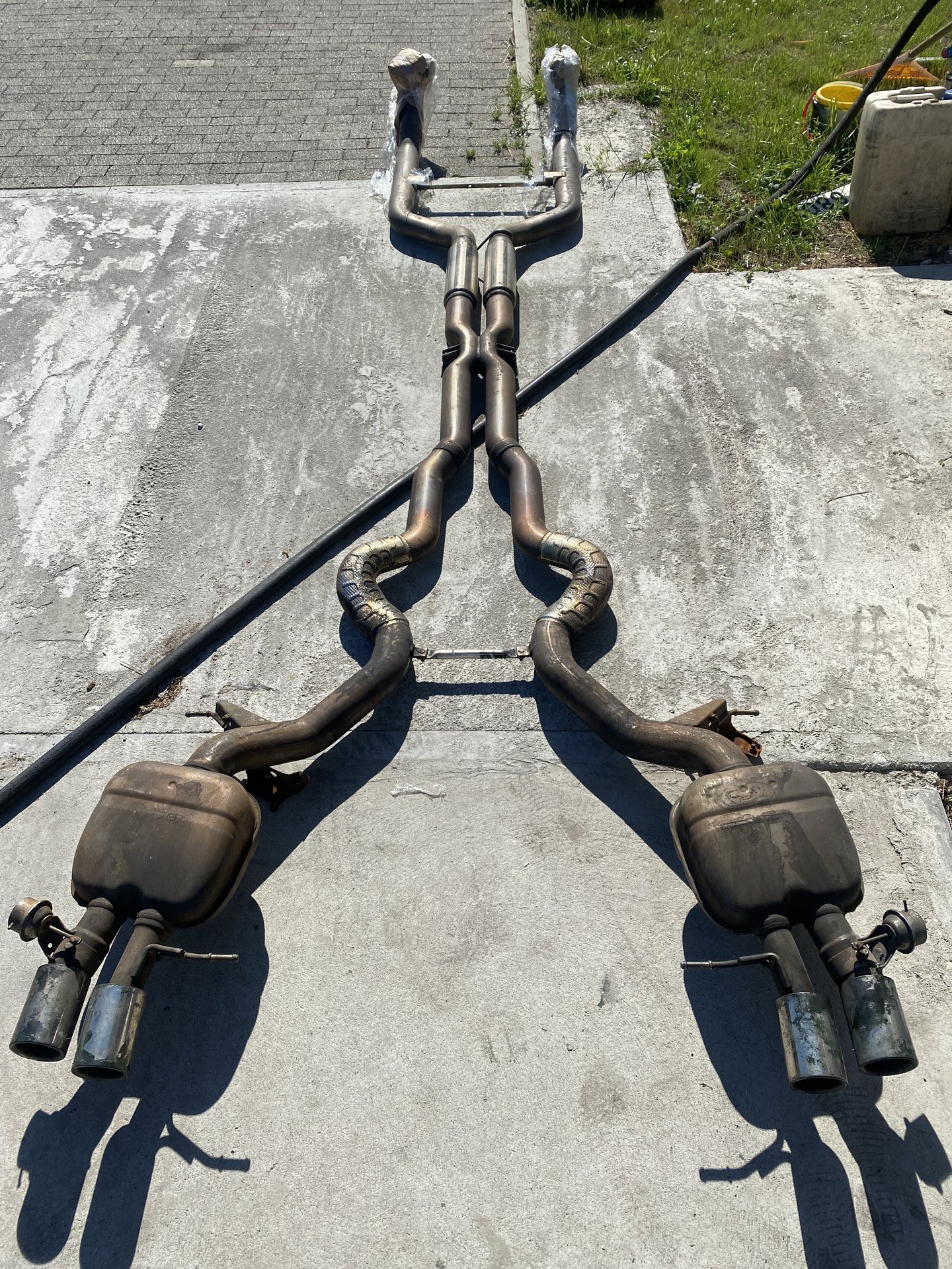

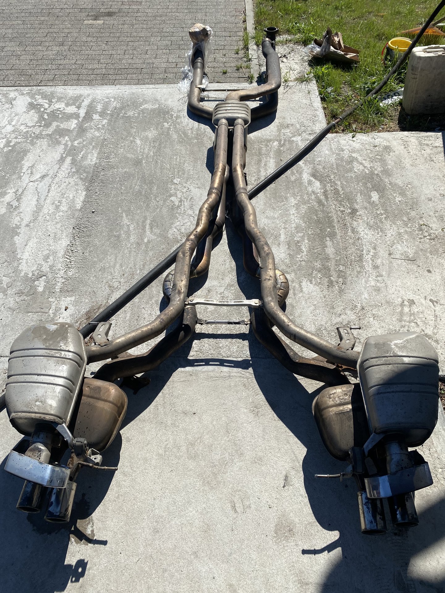

    Прислали насадки
    Изза высокого наддува, большое противодавление. Выйти на высокий наддув очень сложно на оригинальной 2х60мм трубе. Решено менять всю трассу. Теперь 2х80мм.
    Таких картинок вы нигде не увидите :)

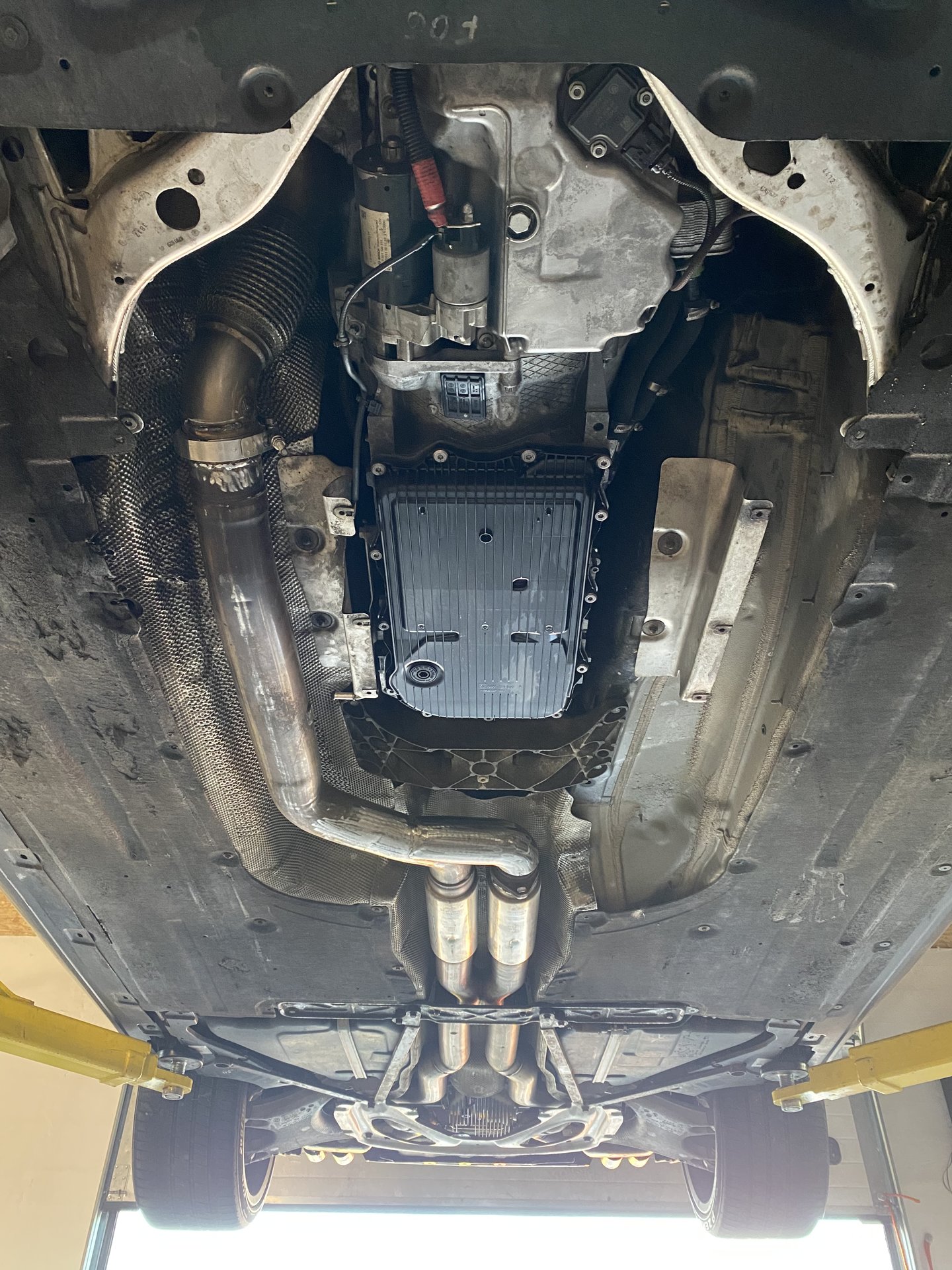

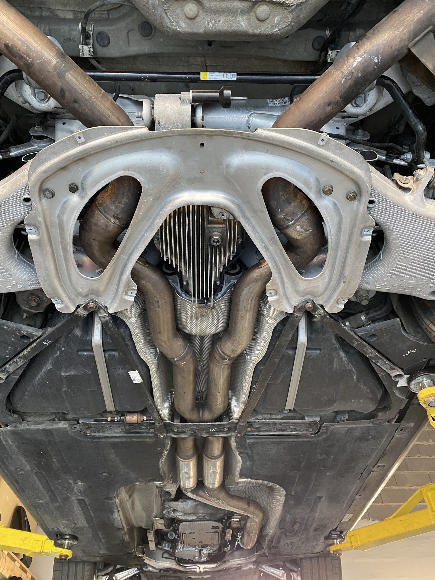

    Бомба!!! А можно для чайника обьяснить - где выпускная система курильщика, а где - выхлоп здорового N57 (с трубами ака на 80мм)?. По фото на экране трудно высчитать....
  8. Asch
    Asch Свой человек
    20 янв 2006
    1,035
    122
    Jelgava
    В последней фотке, как было, в первой- как стало, получается

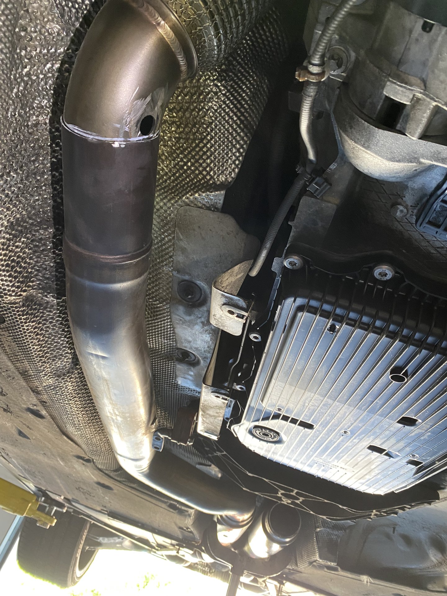

    По быстрому не получилось, день потратил установить это всё и подогнать.

    А сечение трубы между катализатором и резонаторами до раздвоения осталось то же? Это не останется слабым местом?
  11. AxiLe
    9,242
    1,432
    Из турбины выходит downpipe 76мм, у м6 Концы 78мм. В итоге от М6 труба натягивается на мой Downpipe как родная.
  12. Уругнек
    4,594
    867
    #212 Уругнек, 12 авг 2022

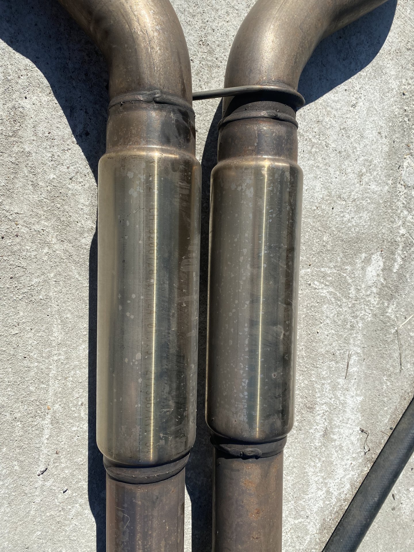

    Я немного о другом. У м6 в оригинале 2 отдельные трубы по 80 с 2х отдельных даунпайпов на твоем фото.
    И ты вешаешь их обе на 1 свою узкую трубу, которая имеет меньший диаметр, то естьпо факту ты оставил кусок узкой части выхлопа и от этих 2х 80ок наверное не особо много толка? Я не спец по глушителям, мне просто не понятно
    Пс: труба диаметром 8см имеет площадь 50см3. 2 трубы по 8см это 100 см3 площади.
    Чтобы иметь площадь 2х труб по 8см (100см3) на 1ой трубе - нужна труба диаметром 11см.
  13. AxiLe
    9,242
    1,432
    На какую узкую? Моя труба ушла полностью из машины. Смотри внимательней фото.
  14. Уругнек
    4,594
    867
    В сообщении #206 - первое фото с двумя отдельными трассами - это трасса м6, верно? У нее 2 входа. Каждый по 8 см диаметр как ты замерил.
    В сообщении 209 - пятое фото. С даунпайпа у тебя 1 труба которая раздваивается на две 80ые. Это ты соединил же? Вот эта одна труба с даунпайпа до этого раздвоения как я понял предназначена для одной трубы 8см сечения? А у тебя на нее 2 по 8 навешано.
  15. Lee
    1,903
    615
    Как я это понимаю - сейчас самое узкое место - это даунпайп . После - только шире, то есть то , что надо.
  16. AxiLe
    9,242
    1,432
    Турбина имеет выход 76мм, в неё вставляется Даунпайп 76мм, потом М6 1 труба 78мм, потом 80мм, потом 2х80мм.
    Было 76-74-60-63
