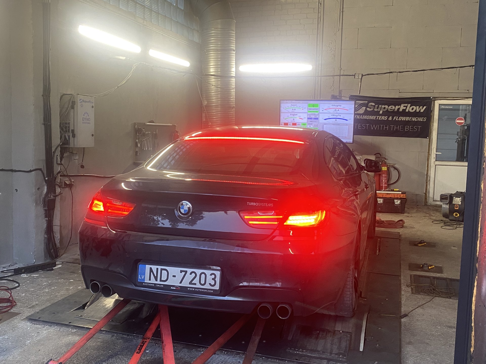

    Врум Врум
    Настройка машины оказалась не такой уж и простой задачей. По сей день есть вопросы на которые нет ответов, пока что.

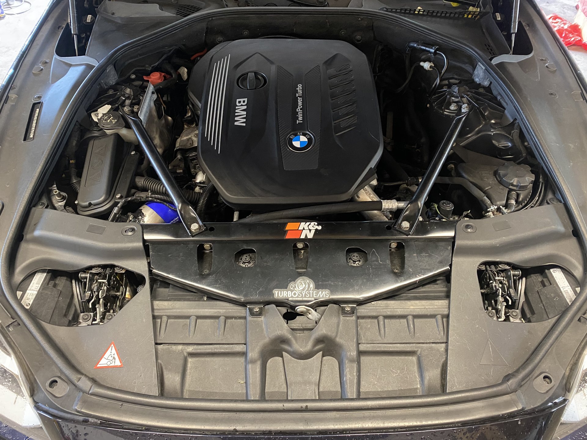

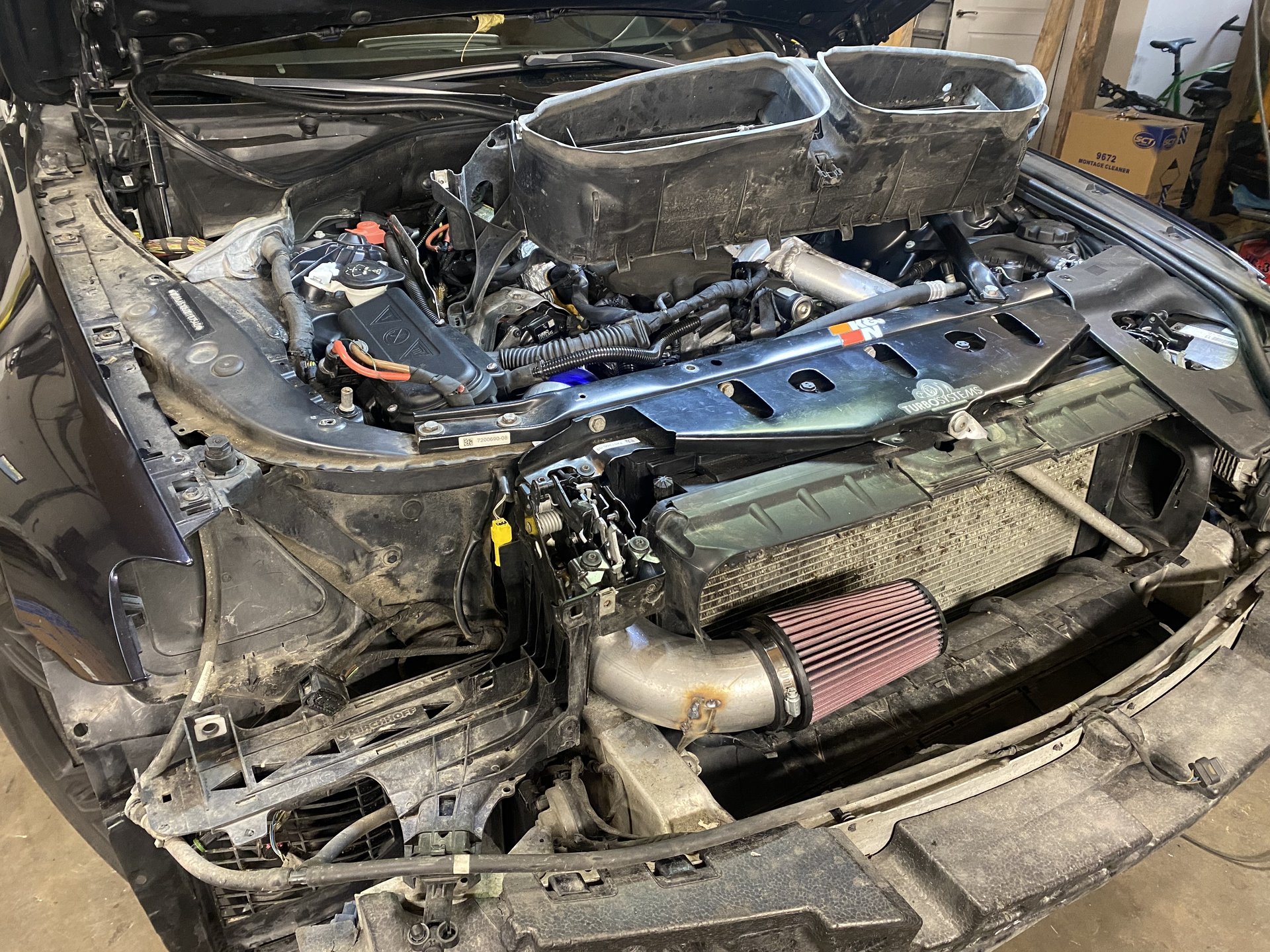

    Переделал систему подачи воздуха и установил крепления крышки мотора. Теперь всё выглядит почти как сток :)

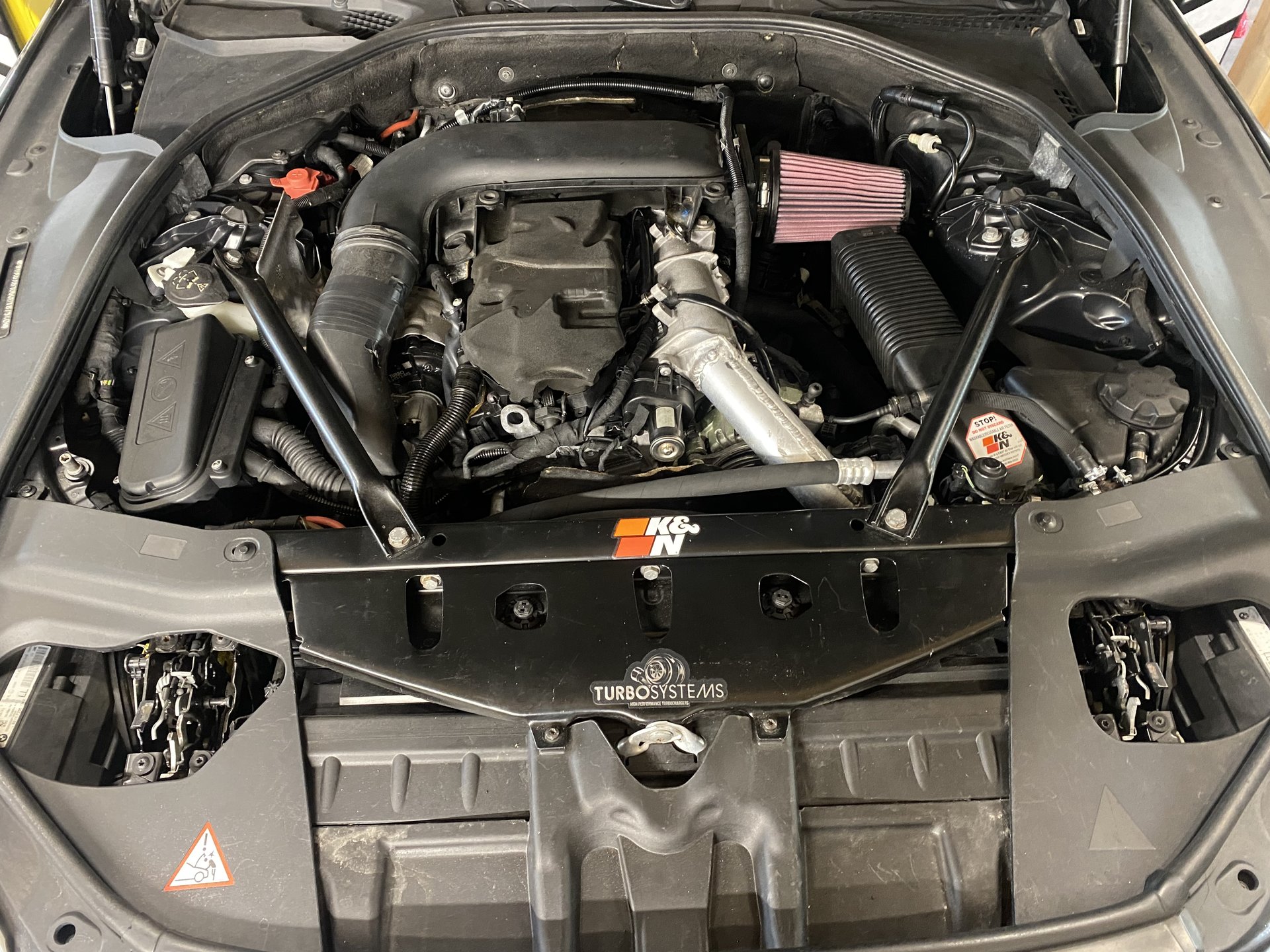

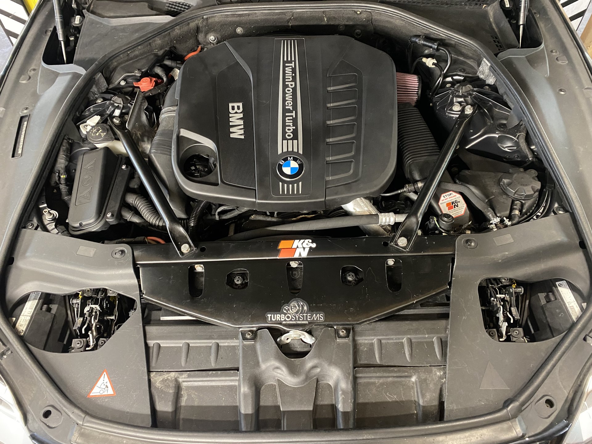

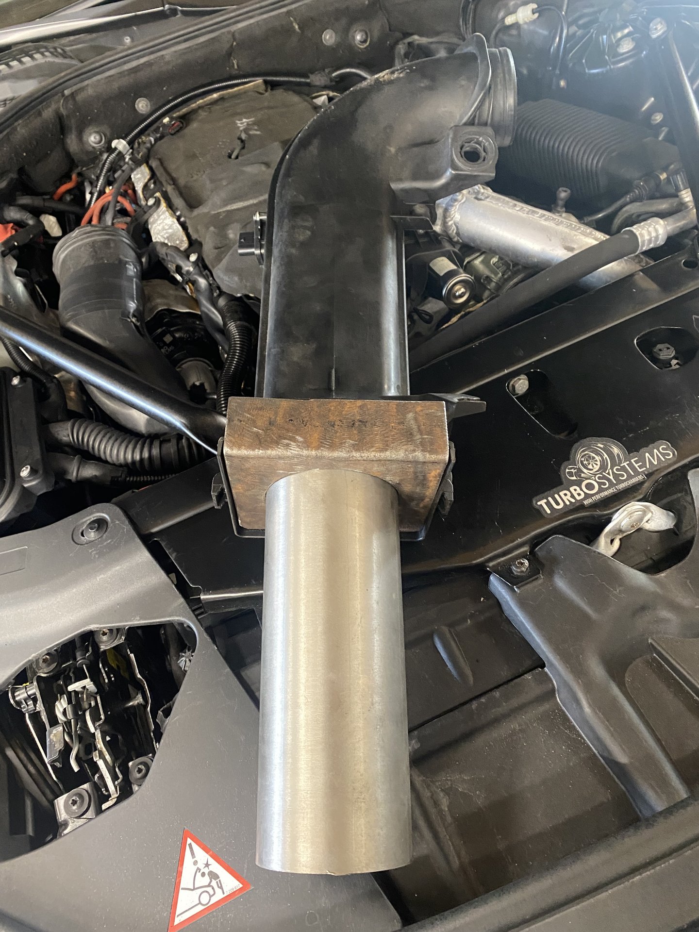

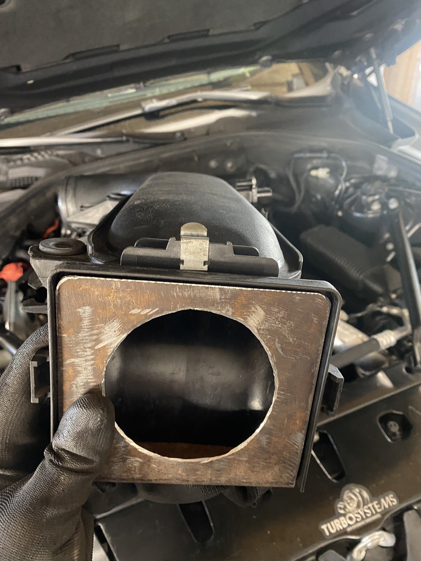

    После установки спорт фильтра, необходимо было сделать короб для того чтобы холодный воздух поступал в фильтр. 60градусов на воздухомере, и проблемы с тягой после того как мотор нагреется, заставили задуматься что проще сделать, коробку для фильтра или найти новое место.
    Принял решение всандалить всос прям из морды…
    Для этого пришлось немного повозится с трубой, заказать сетку антидождевую на фильтр. В итоге вышло без лишних деталей, компактно и практично. Можно поставить теперь B57 крышку мотора и заливную горловину на клапанную крышку 30-40d

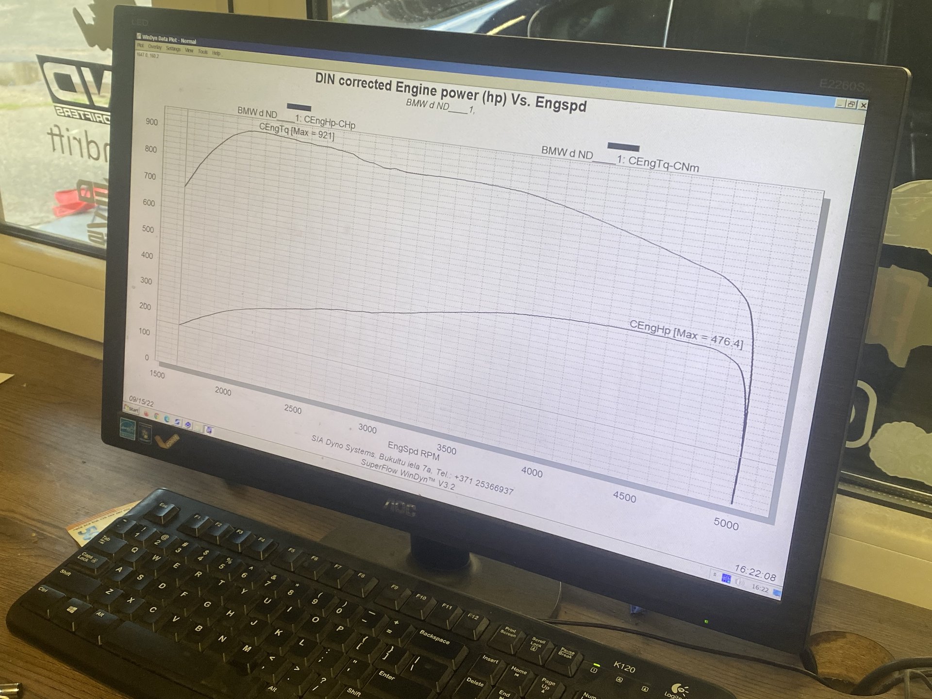

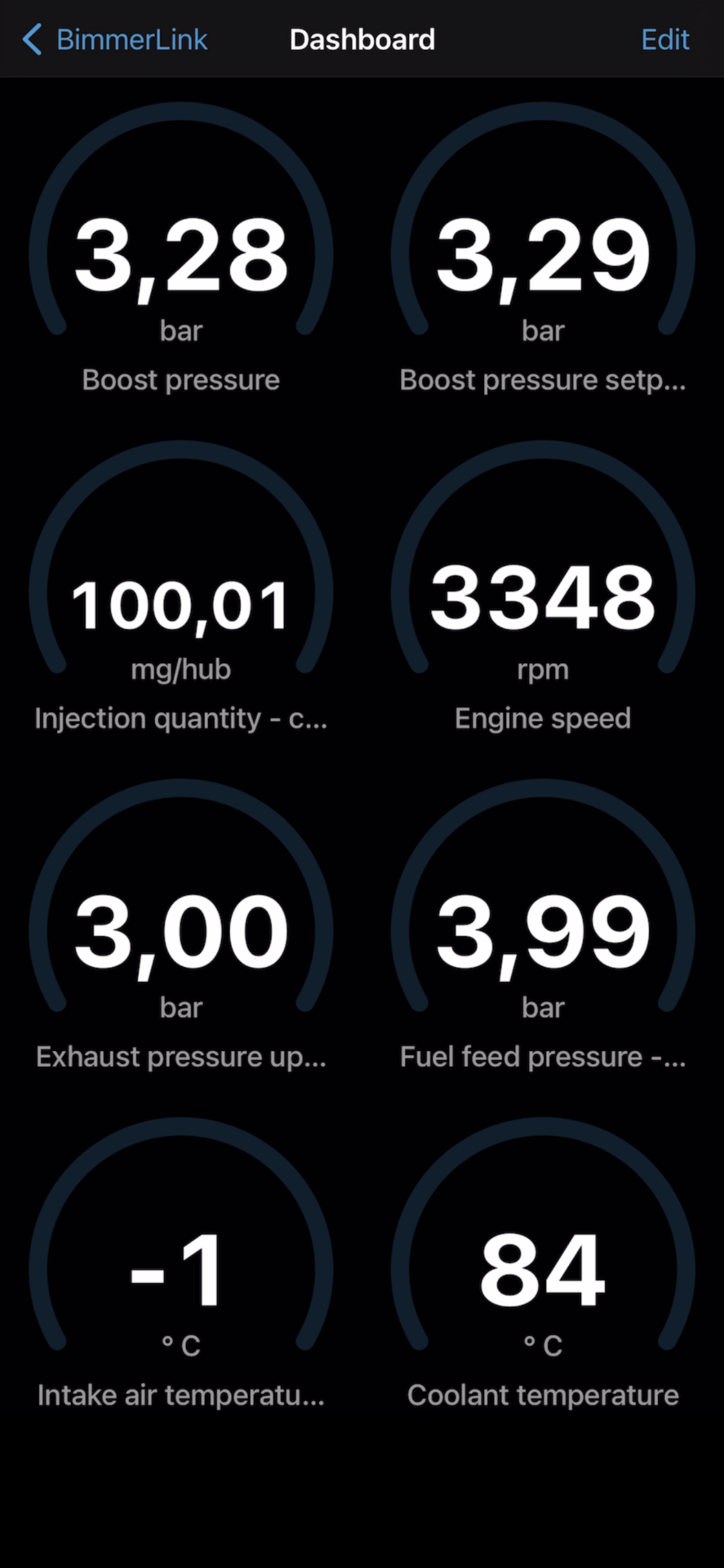

    2000-3800rpm
    Не большой наддув до 3500rpm
