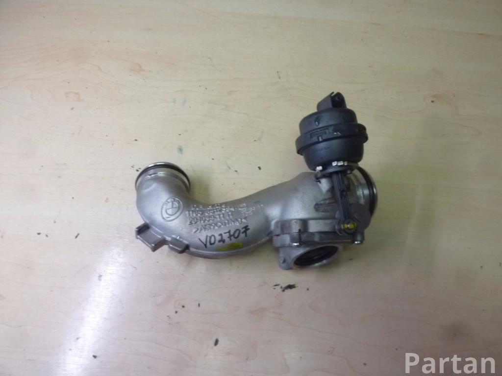

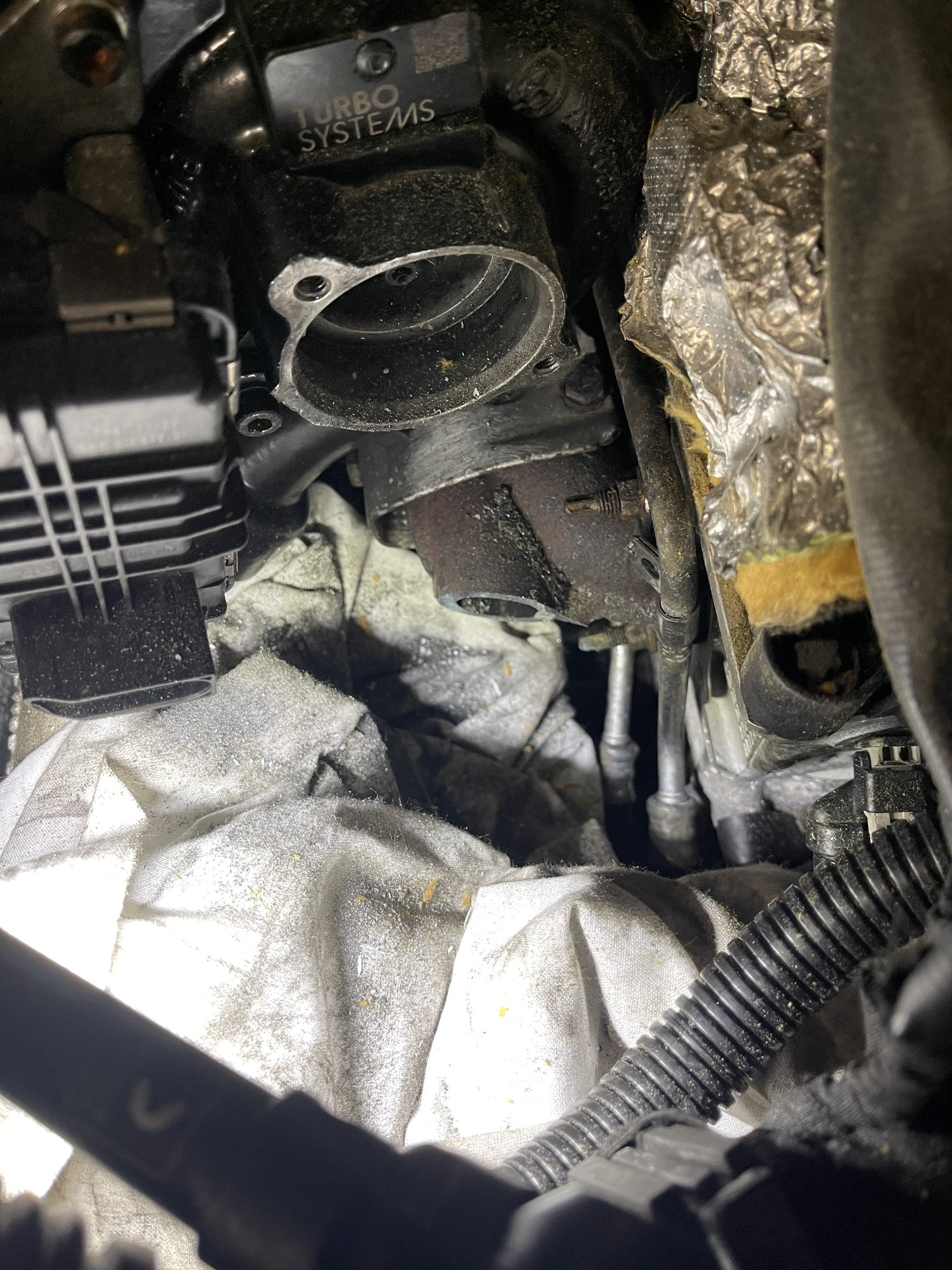

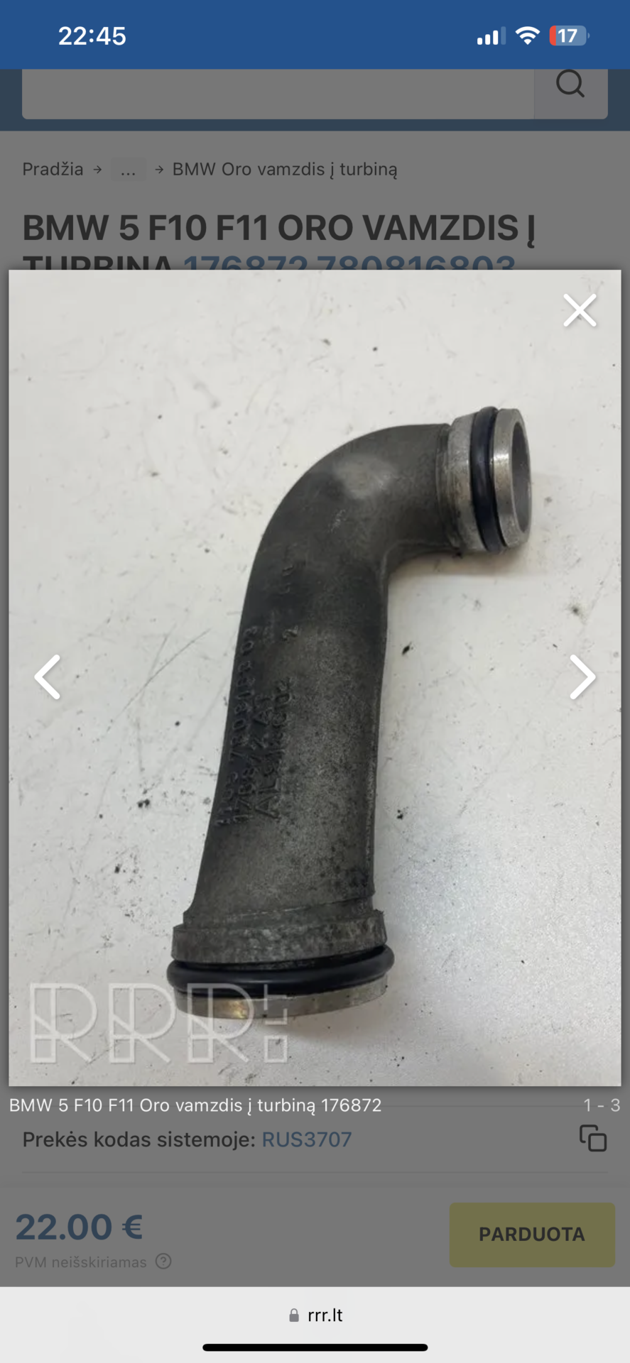

    Выкидываем клапан и патрубок подачи воздуха к малой турбине. Ставим от дорестайлового мотора патрубок, более адекватной и компактной формы.

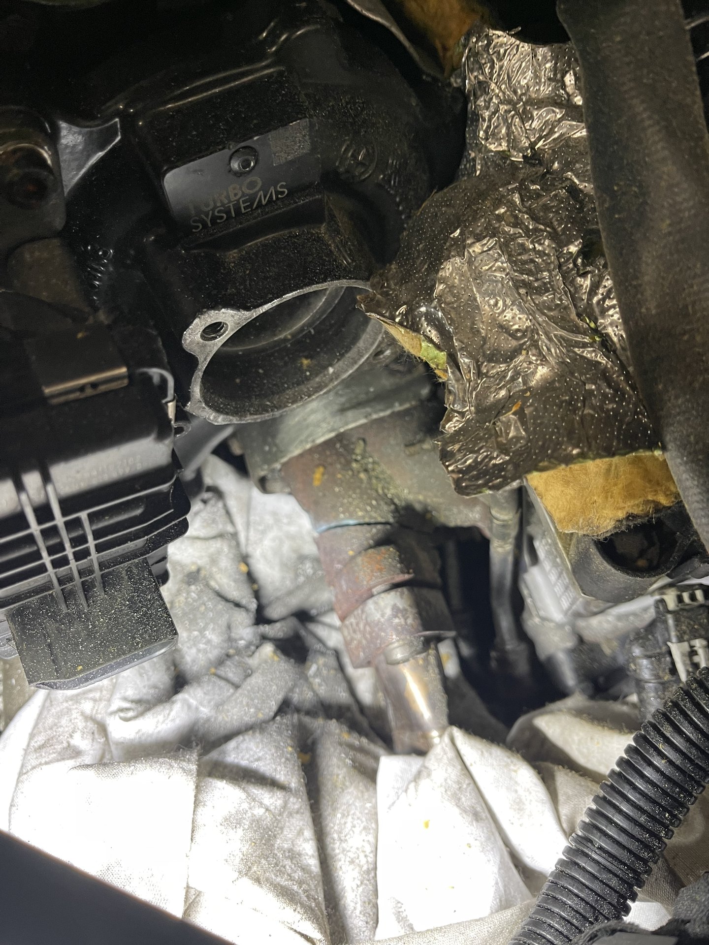

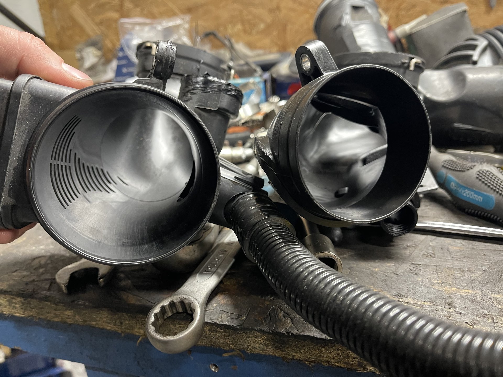

    Снимаем патрубок 74мм диаметром на подачу воздуха от фильтра воздушного к большой турбине. Устанавливаем всос воздуха от B57D30B под 89m с более мягким углом в 90 градусов в турбину для лучшего притока воздуха к большой турбины.
    Пилим всё что мешает достичь цели в установке и подгонке, под саблю попал выпускной коллектор, его снимать не было желания, все отрезал и заварил по месту.
    Упростил конструкцию как можно больше, места появилось на третью турбину….

    Очень удивлён в том что n57d30b рестайловый движок который шел с 2012 по 2017 год, у него ужасно собраны и вылиты патрубки воздушных потоков, немцы не рассчитывали что кто либо будет дуть вместо штатного 1.8 бар, целых 3.6 бара.

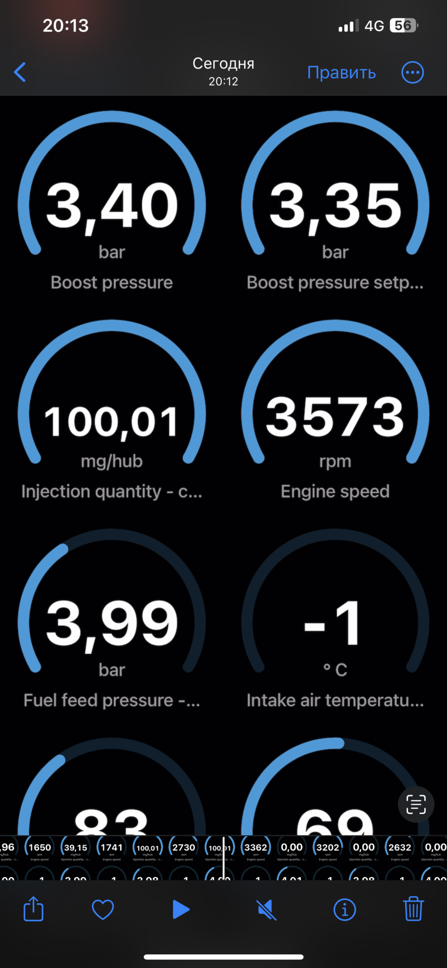

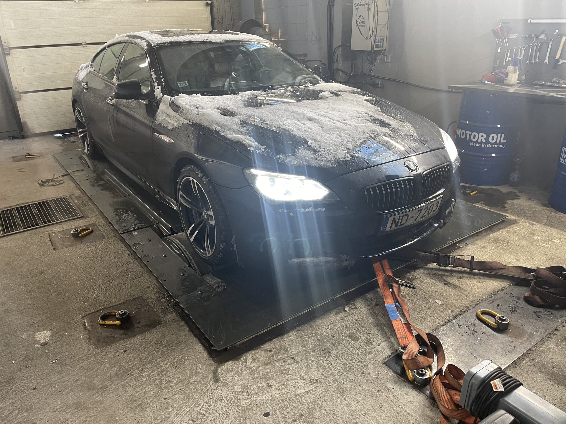

    Ну что, доделаны патрубки подачи воздуха к турбинам, и перекалиброван воздухомер под 89мм, так как в трубе 75мм воздухомер замеряет другое количество воздуха поступающее в мотор.
    Наддув уверено можно увеличивать до 4 бар для достижения цели в 600л.с.
