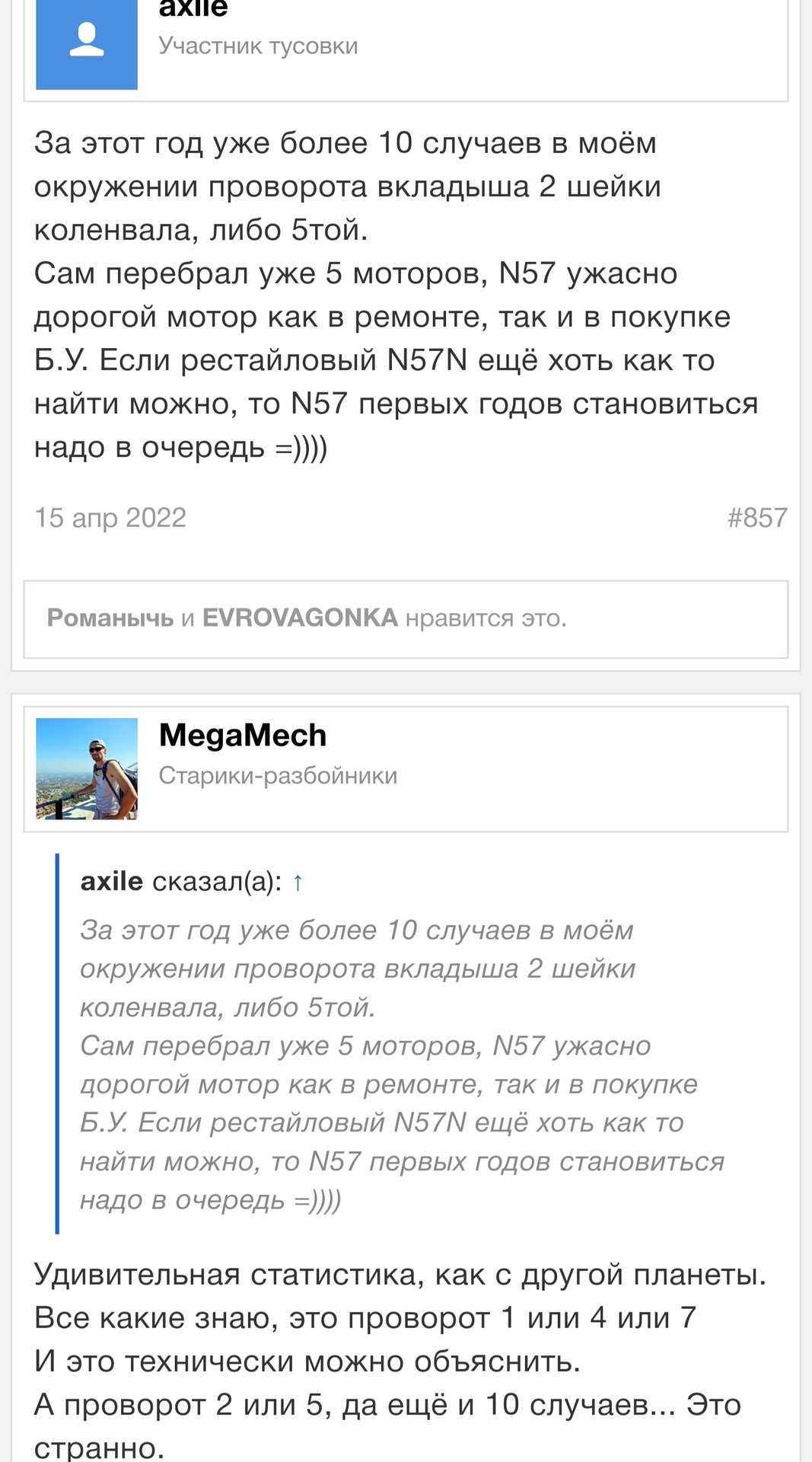

    Если раньше я еще сомневался в поворотах на N57, то сейчас я уже практически уверен в том что N57 массово подвергается проворотами при нынешних пробегах :eek: Screenshot_20230102-023242_Chrome.jpg

    Так почему ты уверен, что у д50 проблем меньше именно из-за вкладышей?
