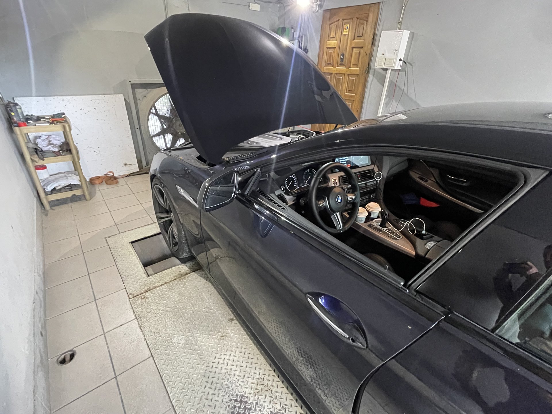

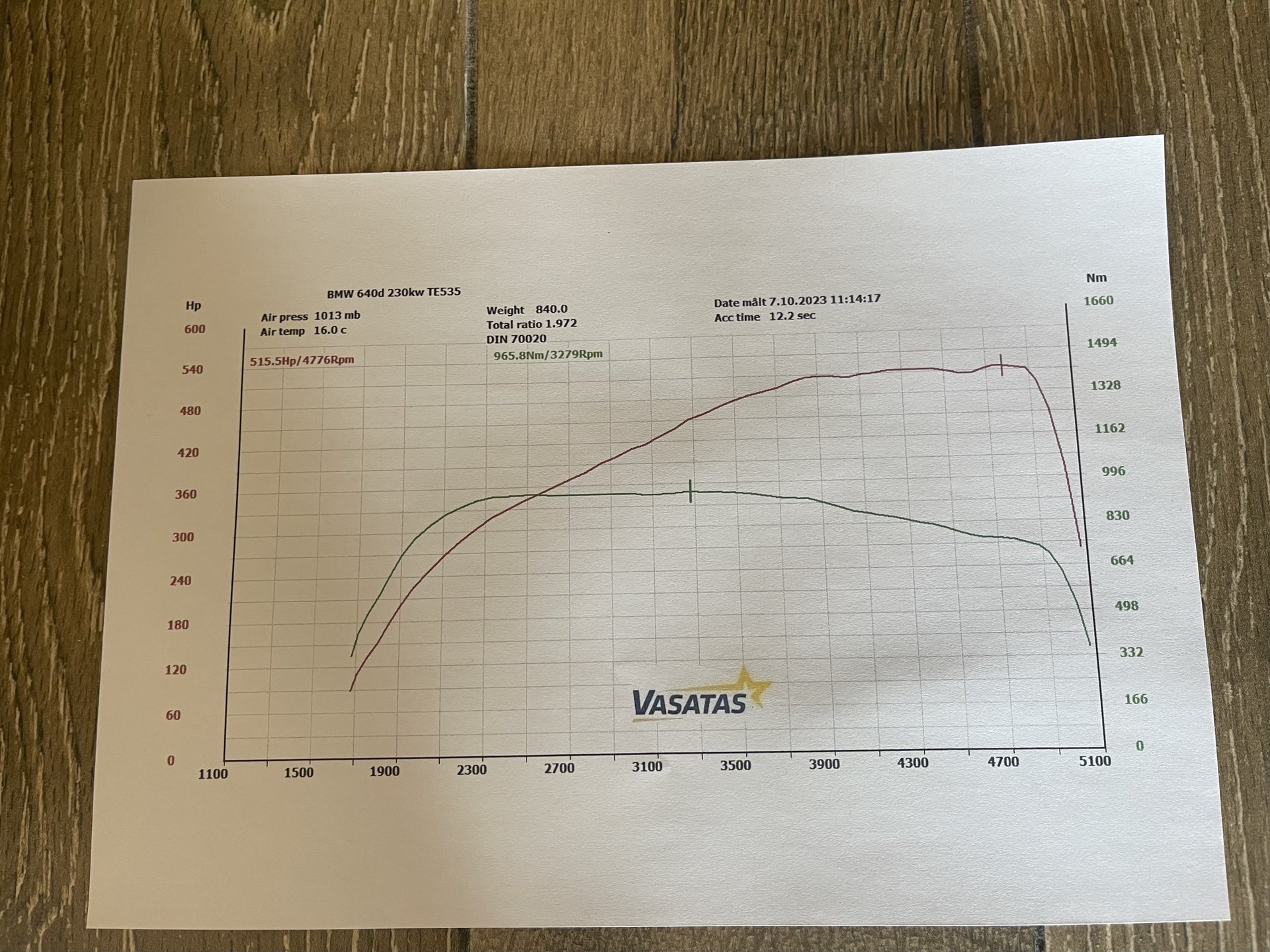

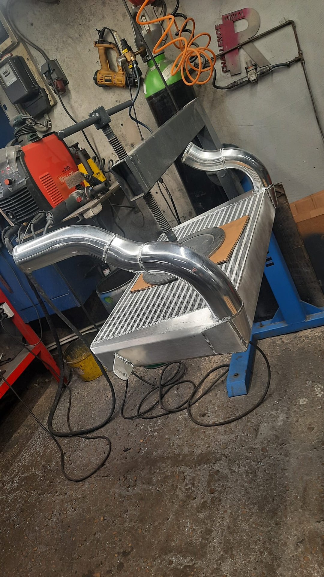

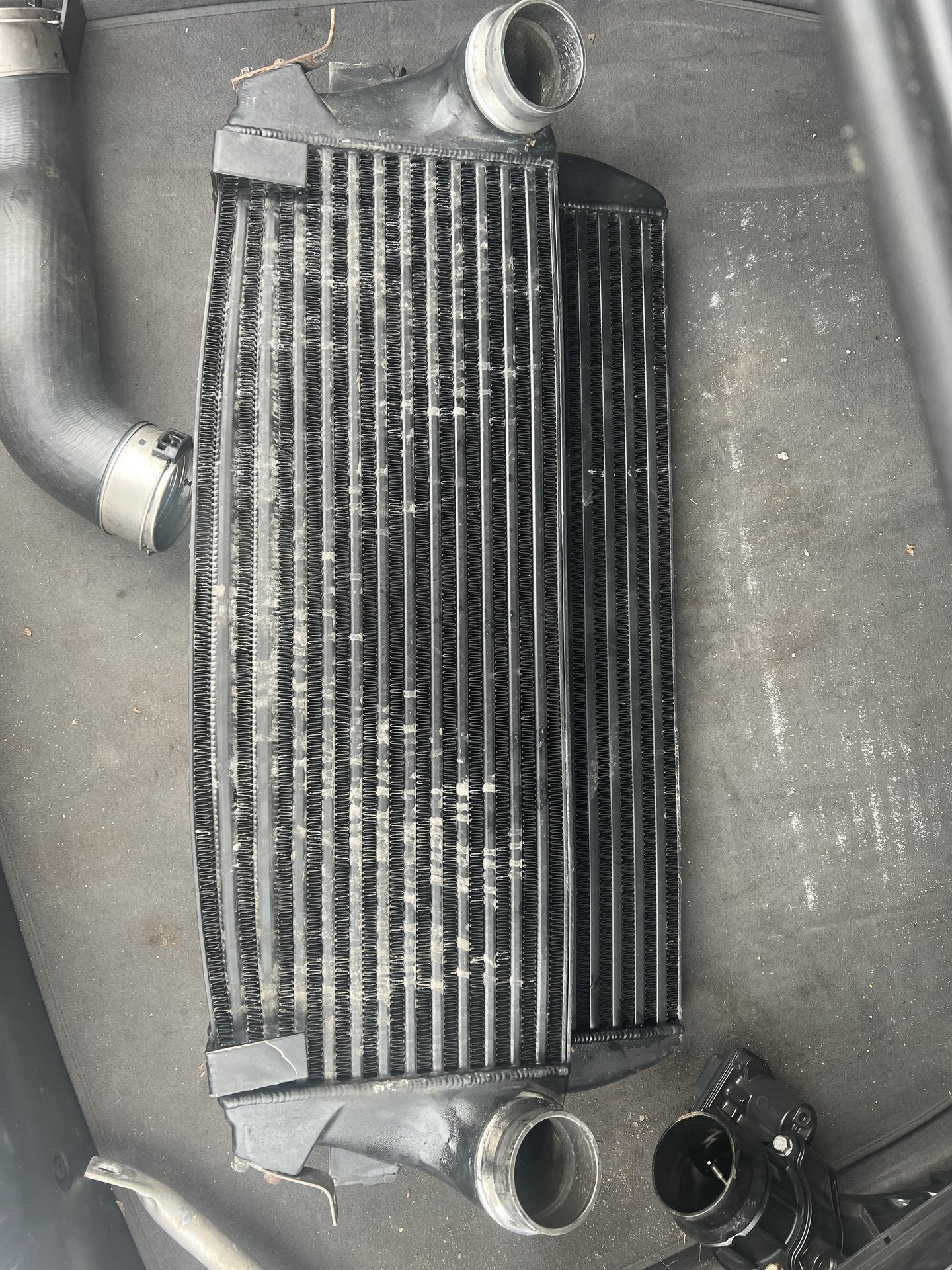

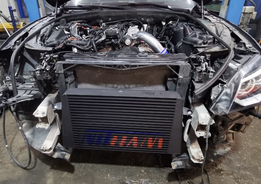

    Снять с мотора больше коней мешает горячий воздух на впуске. Зимой решу этот вопрос… оставаться на воздушном охлаждении или переходить на воду…
    П.С. Этот стенд показывает чуть ниже показания, так как буксует на 8 передаче.
    Поэтому Nm не задраны.

    Осталось 100-200 замерить

    сколько 0-100?
  7. AxiLe
    9,245
    1,433
    Ниже 4с с зацепом. В среднем на гражданской резине 4-4.2

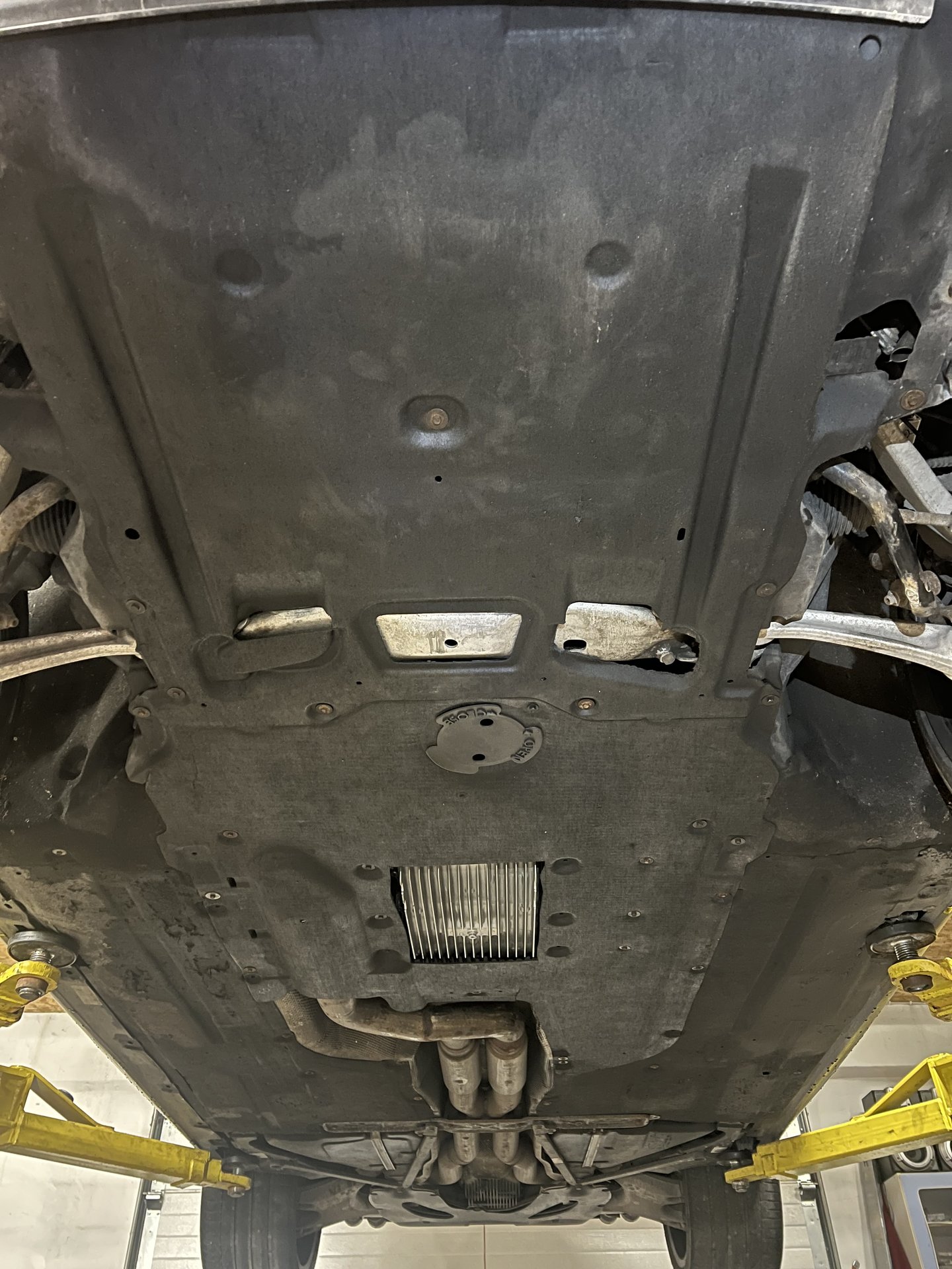

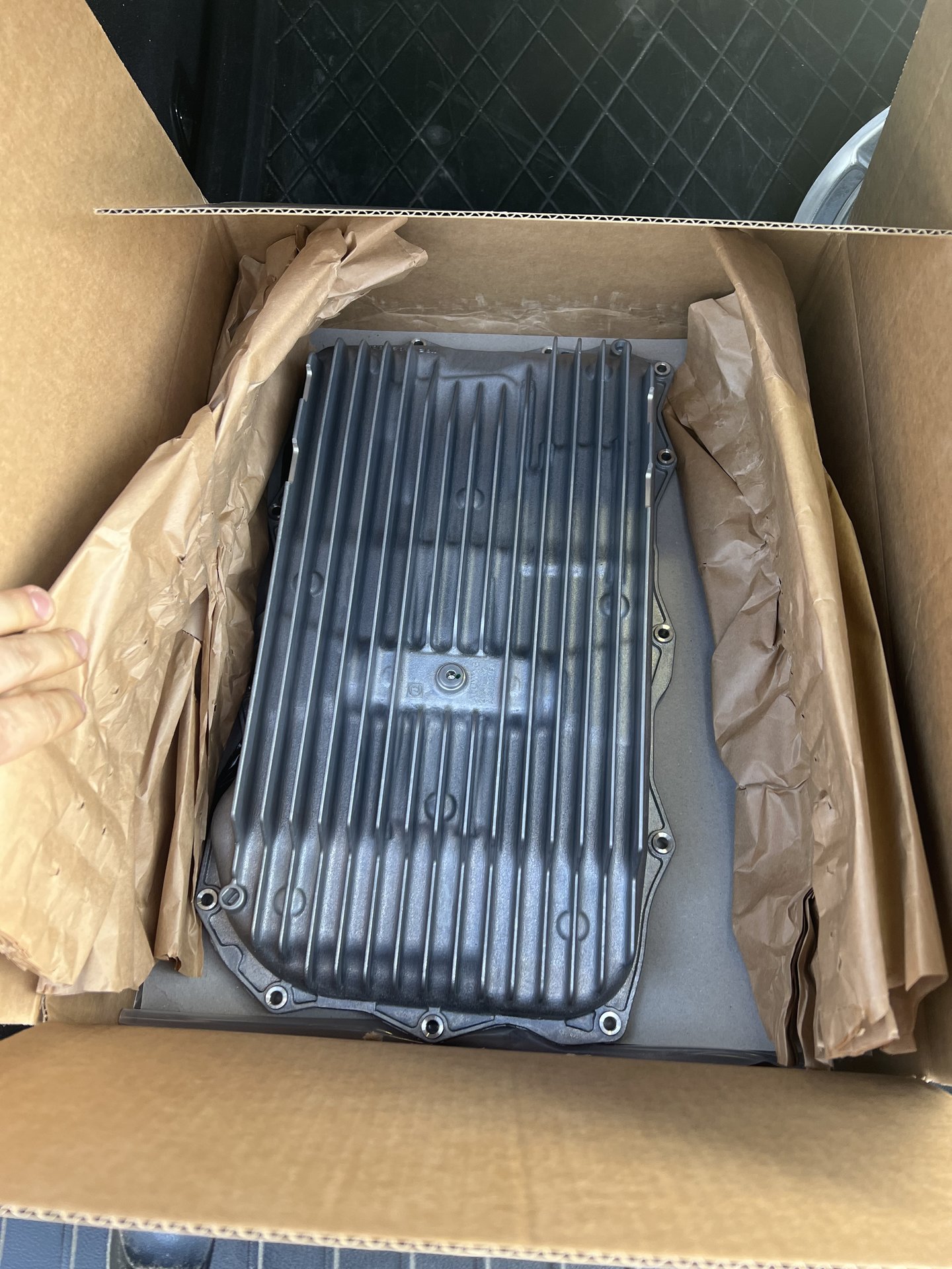

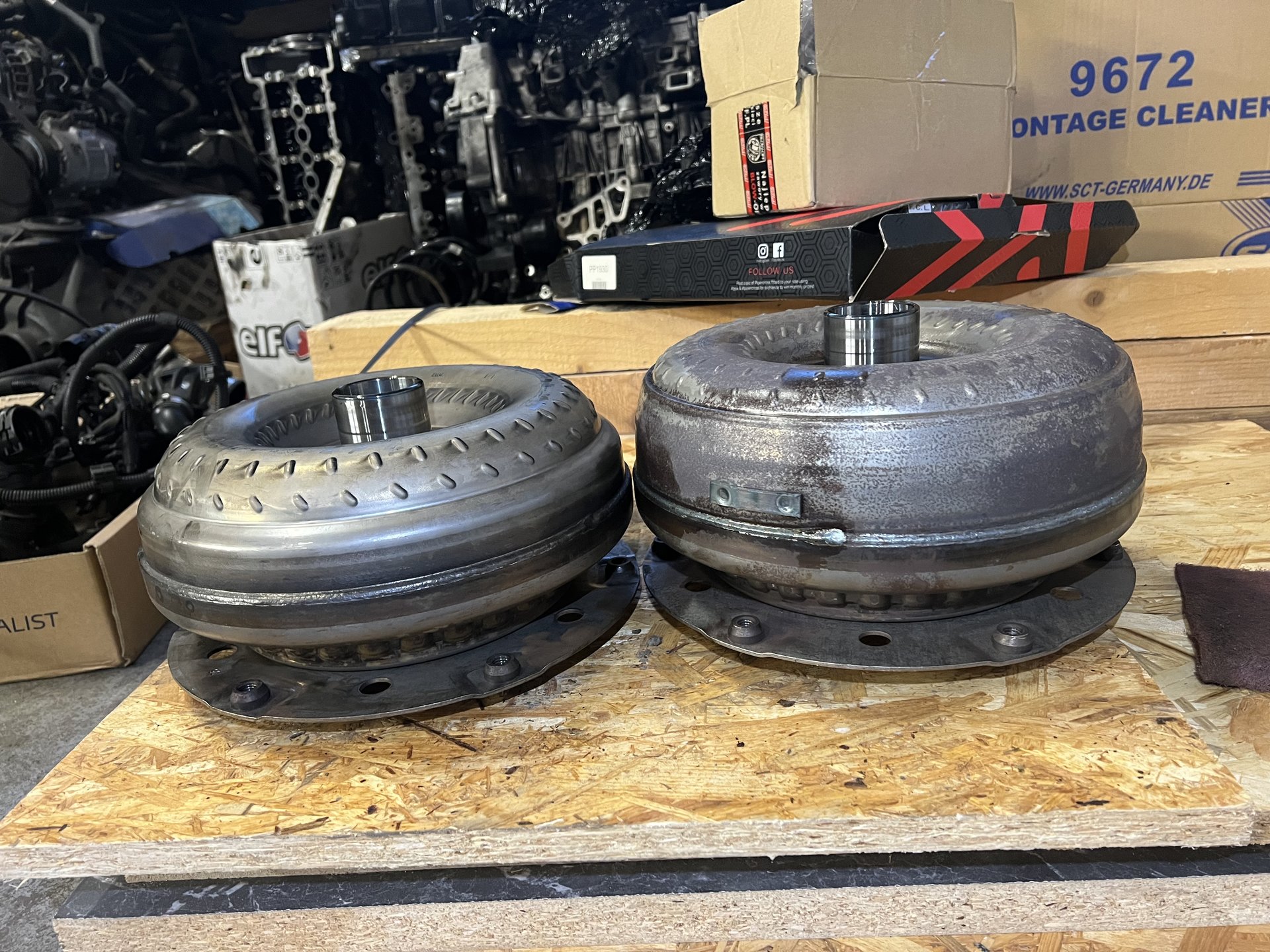

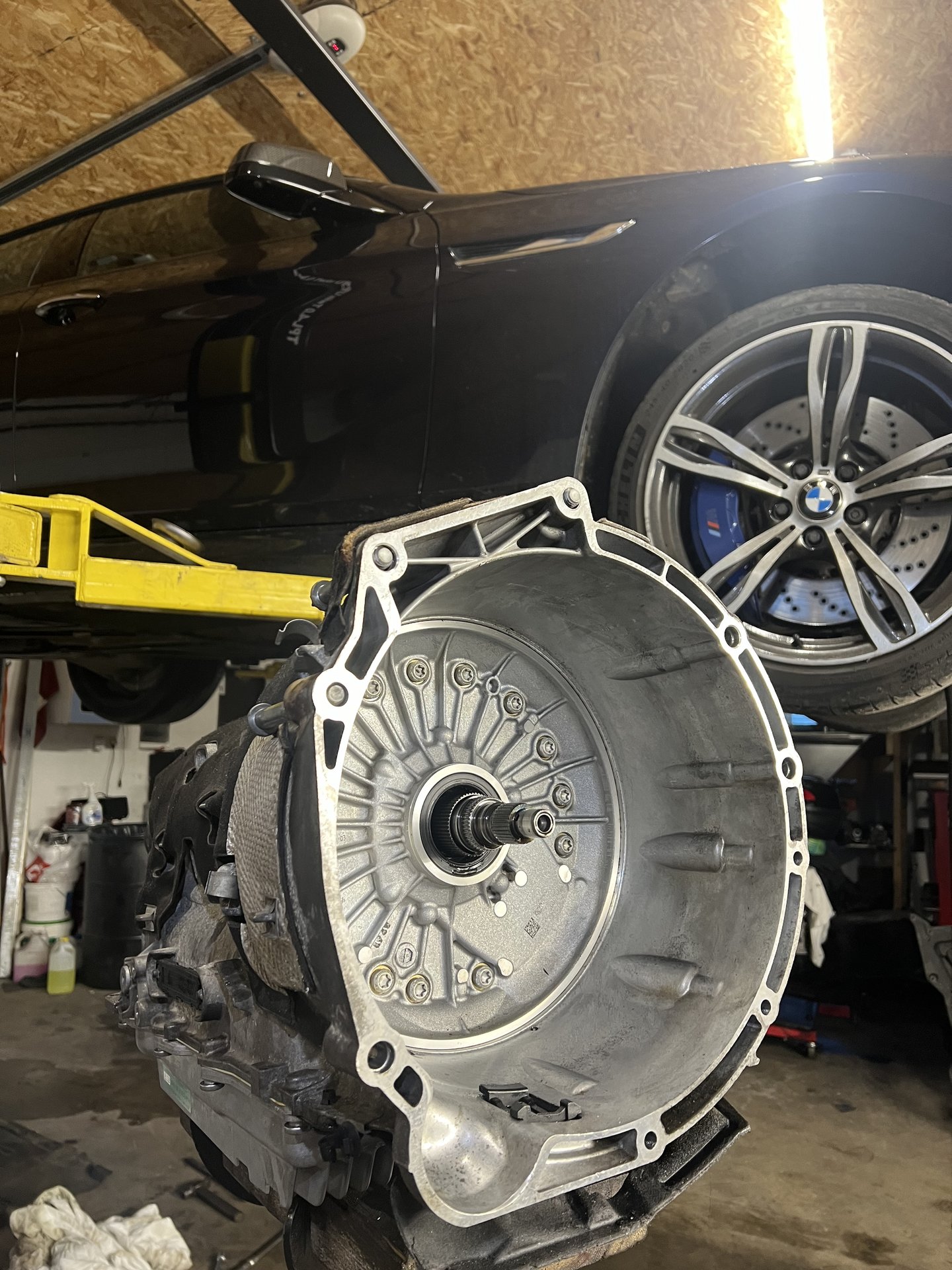

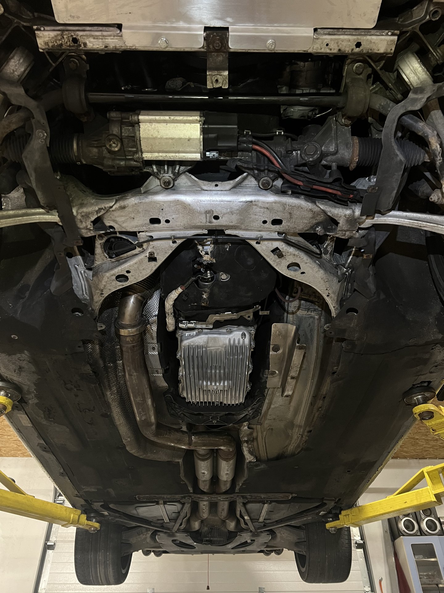

    Апгрейд с 8hp70 на 8hp75Z. + M5 фильтр с картером.
    Защиту вырезать пришлось на быструю руку.

    Как получилось эти все подружить с ф серией. Или мехатроник старый от 8хп70 поставили?
  16. AxiLe
    9,245
    1,433
    Мехатроники разные, как впрочем и всё управление, 8hp75 на 3-4см длиннее. Пришлось было много что по механике модифицировать, и само собой мозги от Г серии как и родные от 6 серии выкинуть в сторону. В замен установил необходимый блок, прошил нужным софтом, закодировал, осталось залить в него XHP stage3 и можно дубасить.

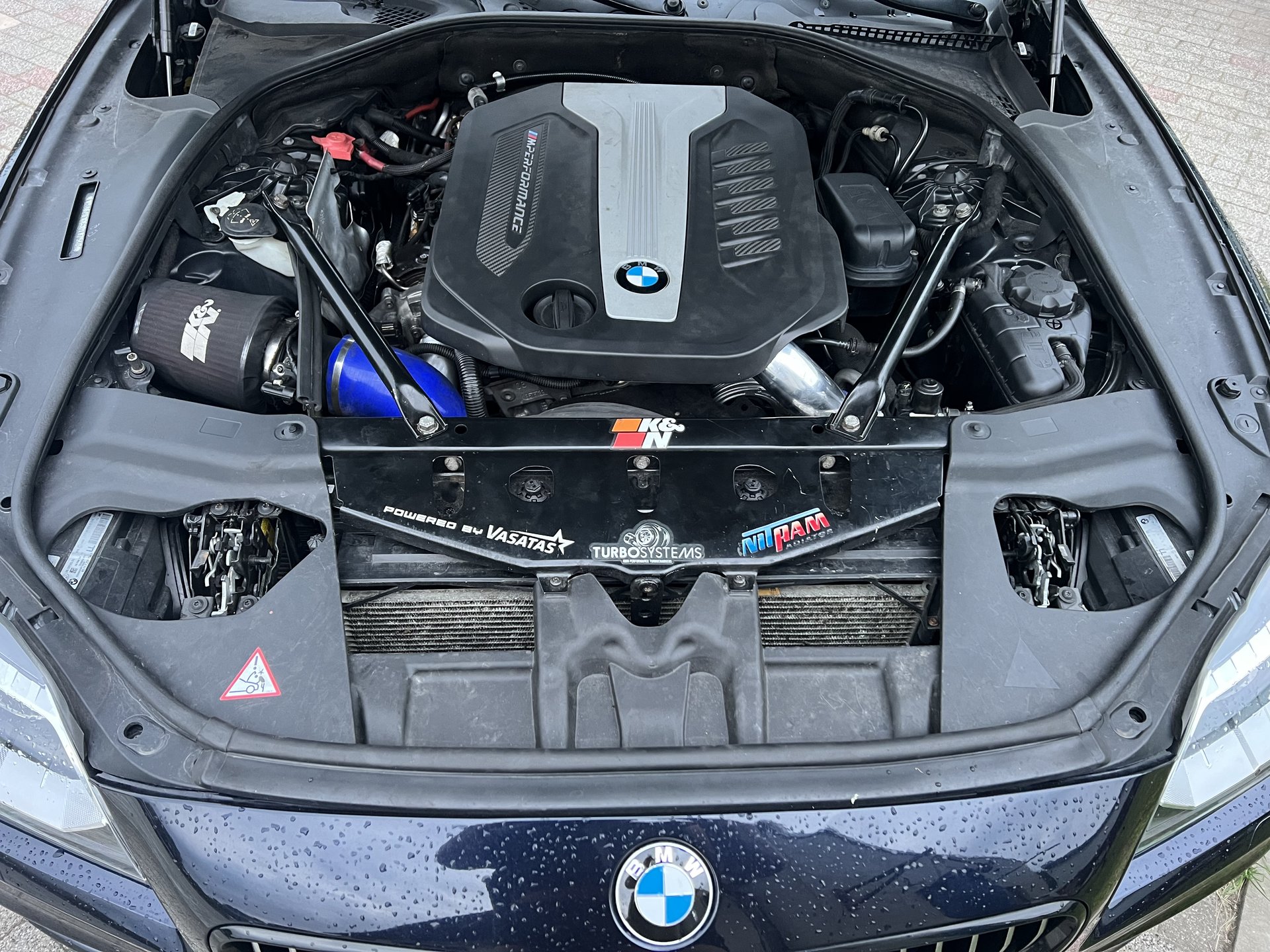

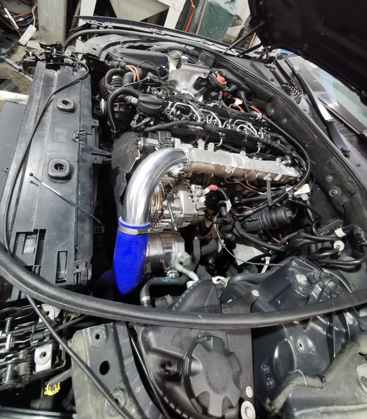

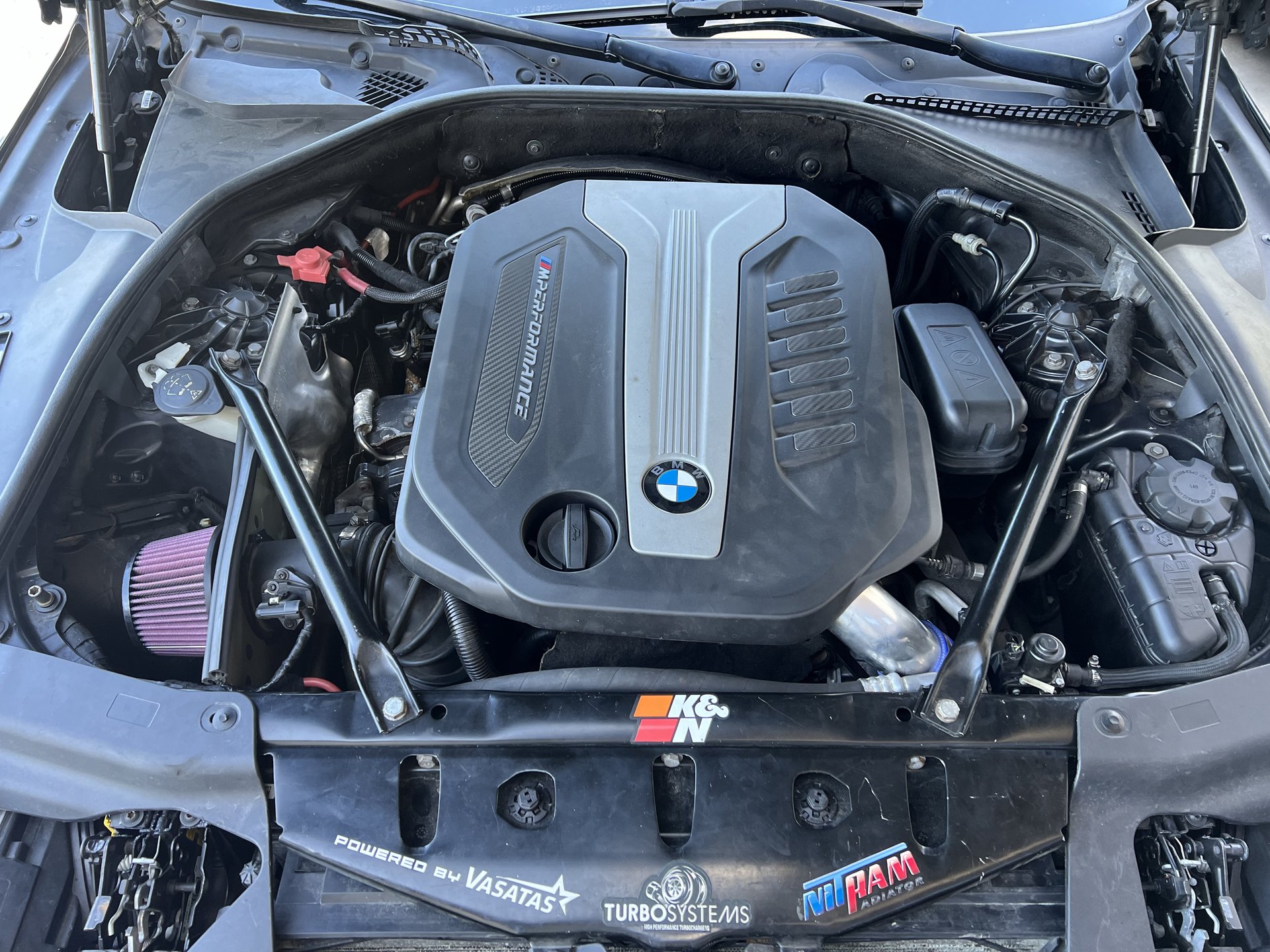

    Установил бачок расширительный g-series 50d
    Установлен блок управления и вся проводка в другую сторону для освобождения места под всос воздуха под 100мм

    Ждем настройщика. Машина готова полностью к боевому режиму на стенде для калибровки воздухомера.
    Установлены новые гибридные турбины, пройден ТО.
    Печатается фильтр бокс.
