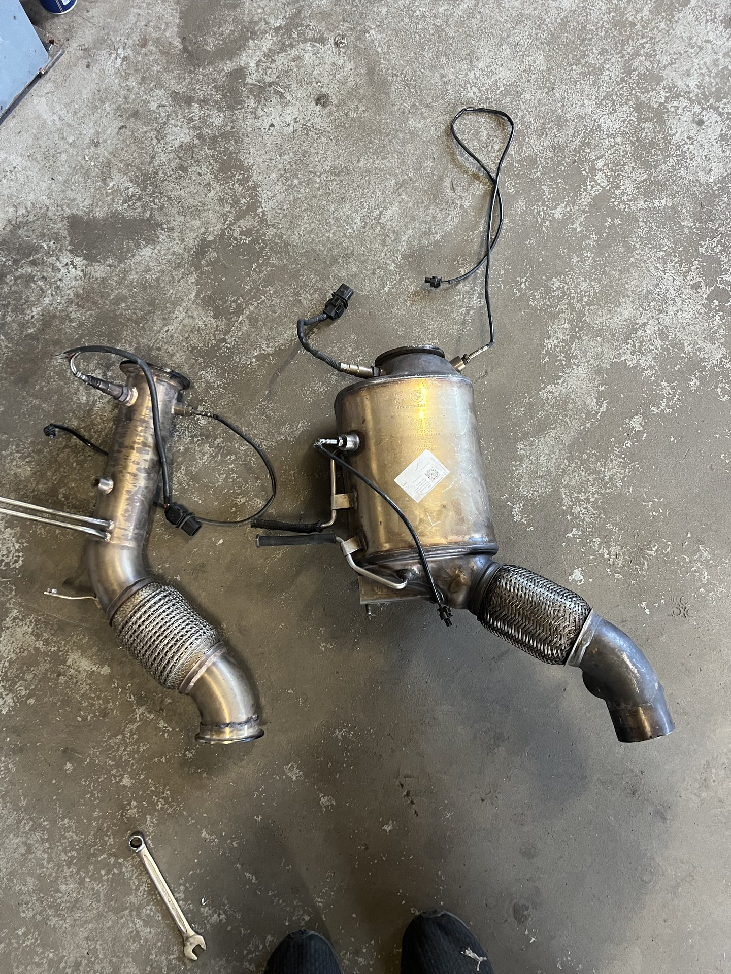

    15 минут установка оригинала с сажевиком, 10 минут убратно все поставить :)

    Выше показано как прийти к таким показателям...

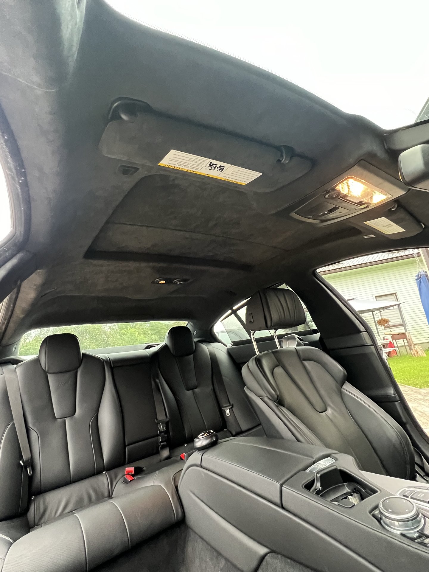

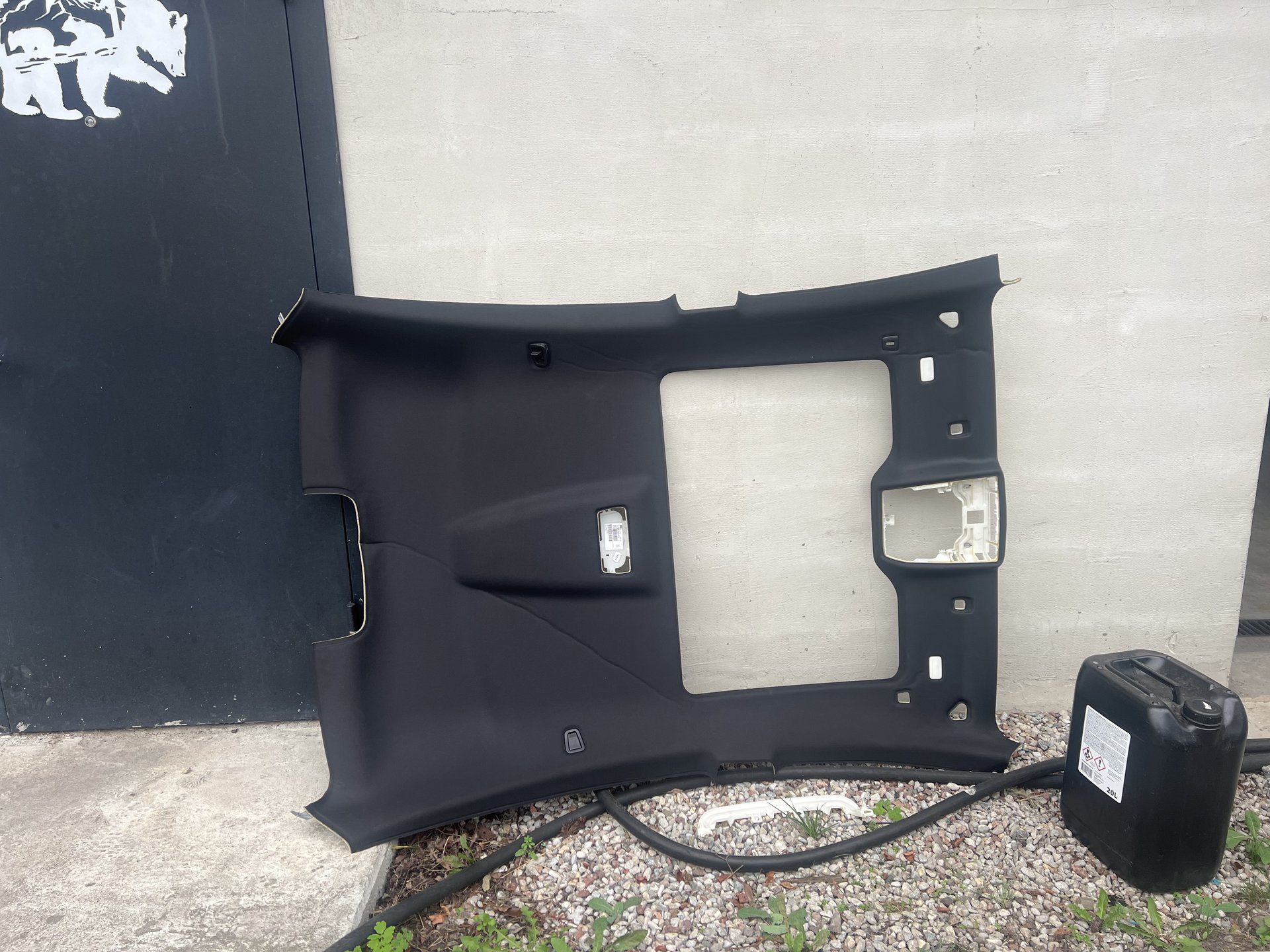

    Давно уже купил потолок. Вынул чулки, поставил кожу.
    gutta, GsxrPro, iks и 3 другим нравится это.
  6. Paparazzy
    45,355
    2,466
    А чего двери снял?
  7. AxiLe

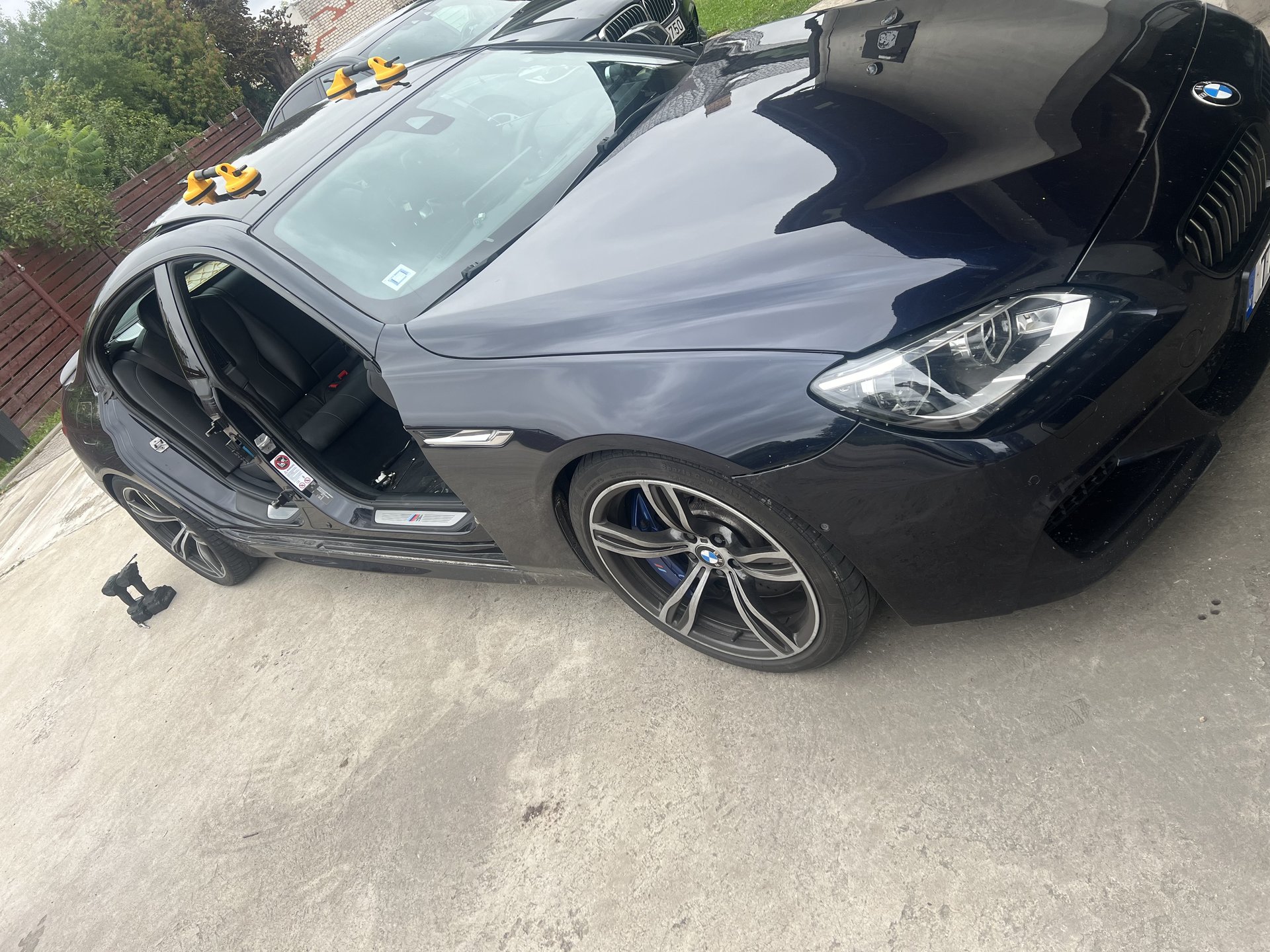

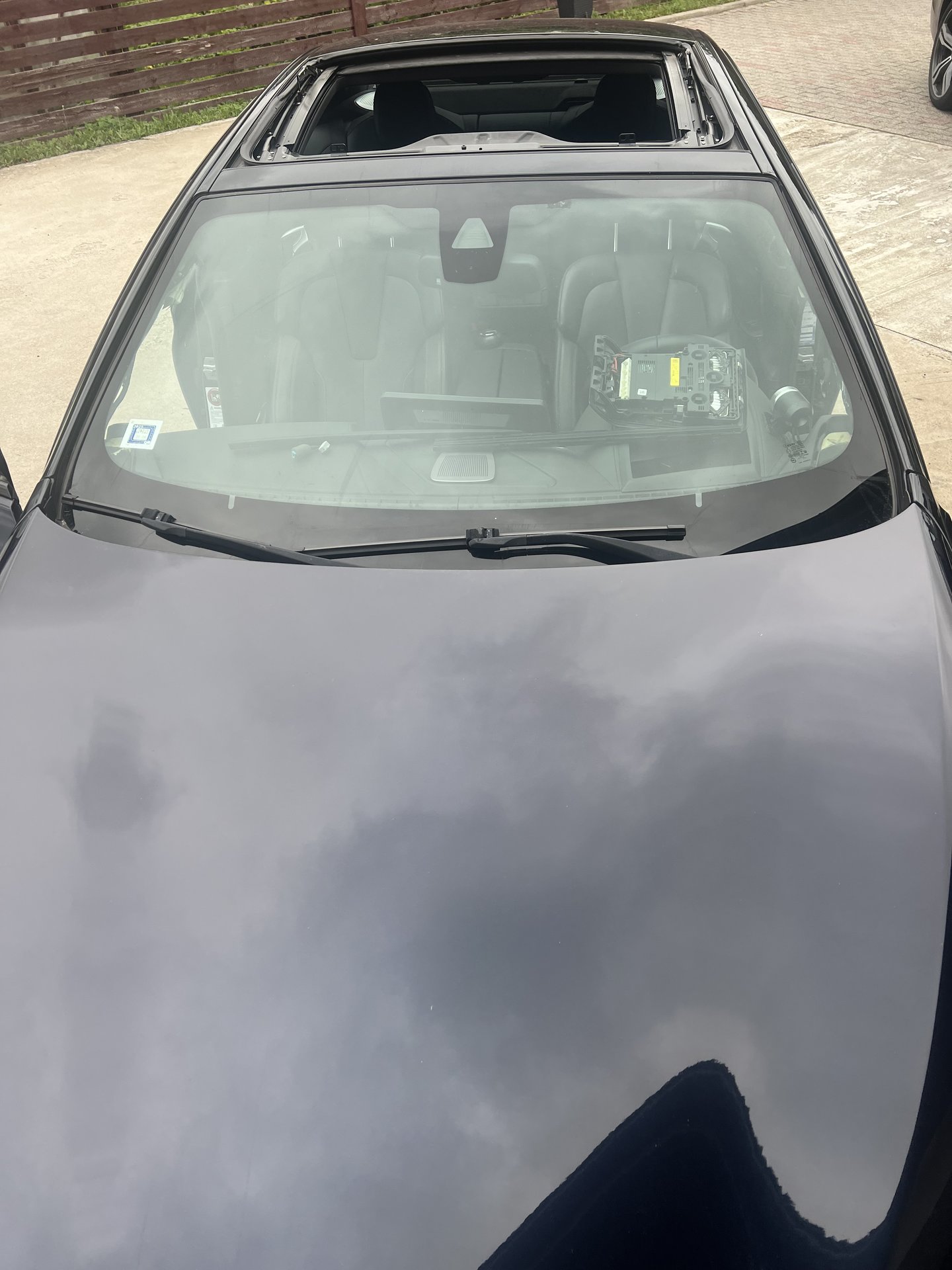

    9,242
    1,432
    Чтобы вставить потолок огромный и широкий, который в оригинале вставляют через лобовое стекло

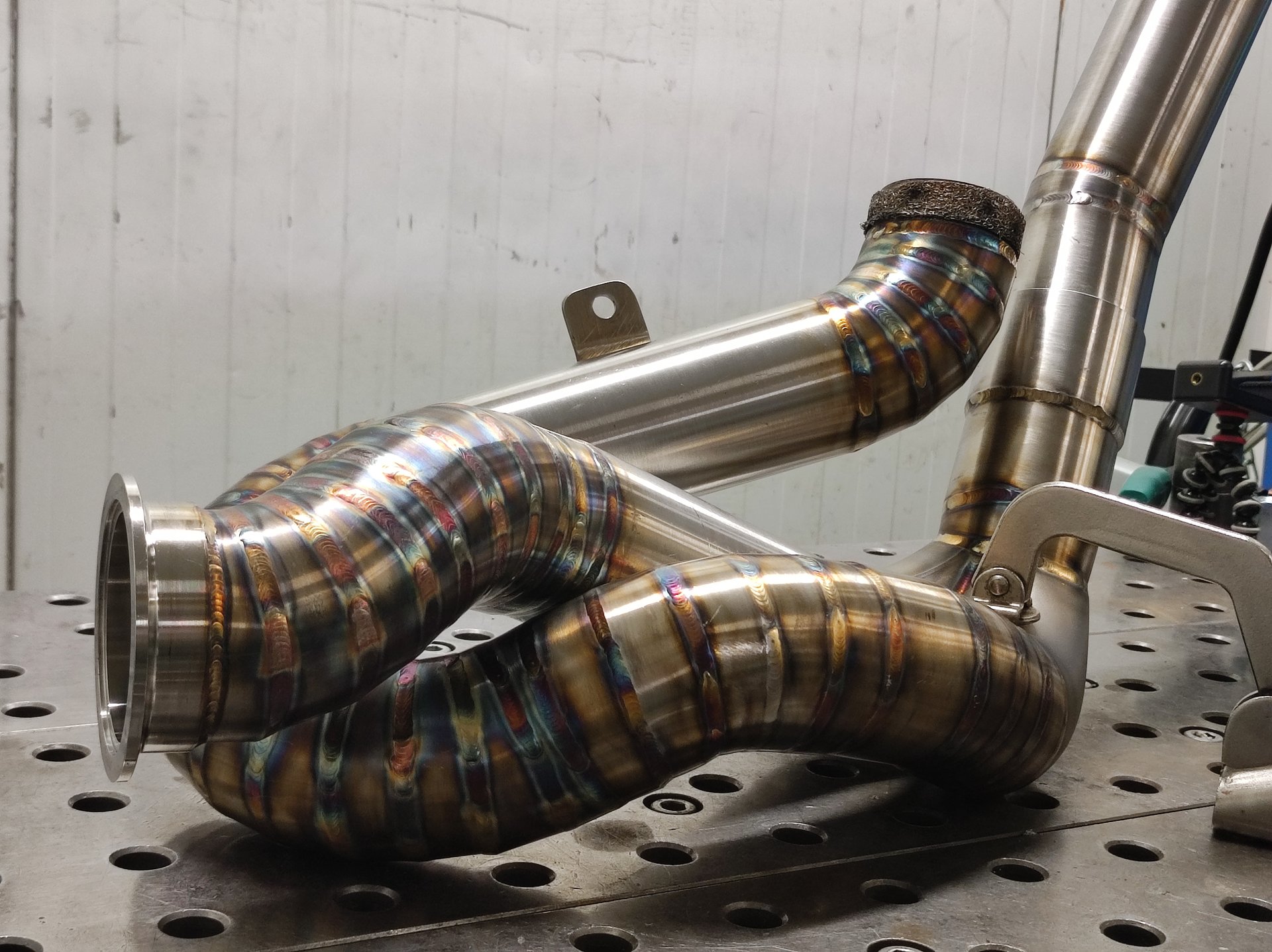

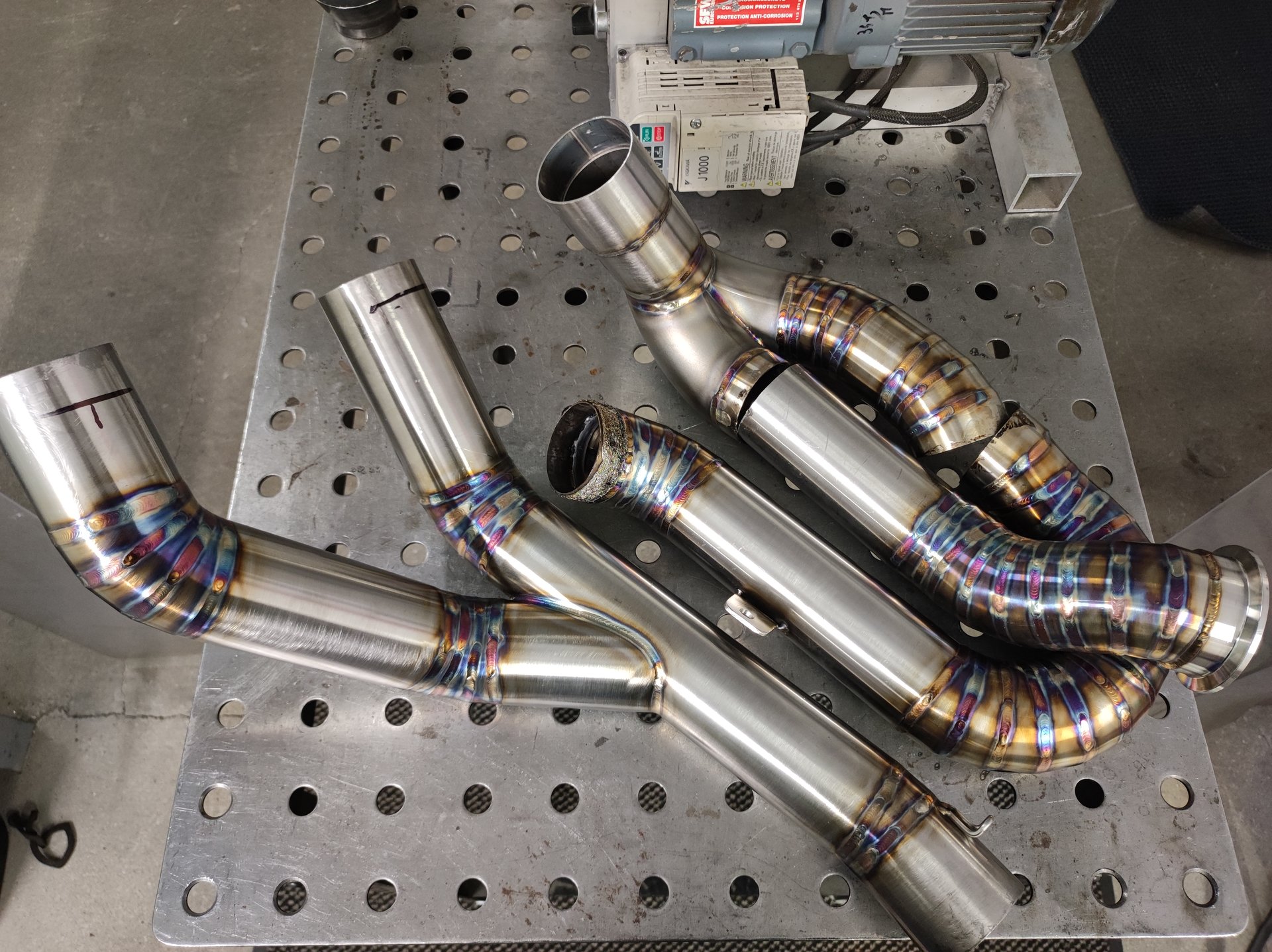

    Добрались руки до переделки выхлопной системы под 3.5inch 88.9mm.
    Куплен Downpipe 3.5inch, 3 метра трубы нержавейки 2мм, повороты под 90гр, после чего они благополучно распилены под нужные градусы.
    Сейчас выхлоп от турбины до центра машины 3.5inch, переходит в 2х3.2inch.
    Обрезал ужасный 50х60мм Х-pipe M6, он же переделан и доработан в Y-pipe чтобы не потерять суть замысла.
    Потратил 2 рабочих дня. Делал без Тига, полуавтоматом с проволкой для нержавейки.
    Результат просто превосходный. Ушел мелкий гул при разгоне с низких оборотов, улучшился Спул, улучшилась тяга на низких и высоких оборотах. Нужно ехать на стенд.
    Никаких дополнительных шумов по трассе не обнаружил. Звук изменился, запишу видео, выложу тут.

  14. Asch
    Asch Свой человек
    20 янв 2006
    1,035
    122
    Jelgava
    Вопрос по самой трубе- брал нержу 304 или 316? Почему в основном повороты варят, а не изгибают на станке? Чтобы не у менйшать толщину стенки на изгибе? Трубогибом по идее такие загнуть не проблемно.
  15. AxiLe
    9,242
    1,432
    Любой загиб сужает проходимость. Когда варишь из поворотных уголков, то не убиваешь объем внутри трубы.
    Насчет 304 или 316 не отвечу. Заказывал в Санистале, все что знаю о ней, что не магнитится
    iks и Asch нравится это.
  16. iks
    3,384
    881
    Может потому, что меняется геометрия сечения?
  17. Mackie
    1,277
    Потому что один гиб с дорном (без заломов) на таком диаметре стоит 50€, делают у нас в одном месте и ещё уговаривать придётся.
    Что 304-ая, что 316-ая для выхлопа в повседневне на наших широтах не годится, завод использует 321, но если делать самому, то в наличии ограниченные диаметры, толщины и повороты, а ради одного даунпайпа брать 6 метров не резонно. В режиме выходного дня ходит и 304, но всегда есть нюансы.
    Повороты хорошо там, где достаточно места, где нет, можно нарезать пайкатов и ваять из них.

  18. Andrey45
    12,587
    1,597
    По функционалу. Красота это хорошо, но видишь только когда машина на подъёмнике. Интересно Матрикс под Имантским мостом может так нержу выгнуть на своём станке.
  19. AxiLe
    9,242
    1,432
    Мне вышло это примерно 600 евро по материалу. Как то обратился к мастерам по сварке выхлопа, мне озвучили 2.5к евро без шансов на прохождение ТО.
  20. Mackie
    1,277
    600 и два рабочих дня дня ты писал. По минимальным ценам в 40/час, набегает 1.2+.
    Думаю ты сам можешь ответить, заплатит ли тебе кто-то эти деньги за такую работу.
