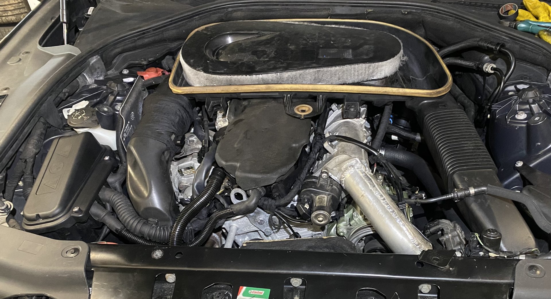

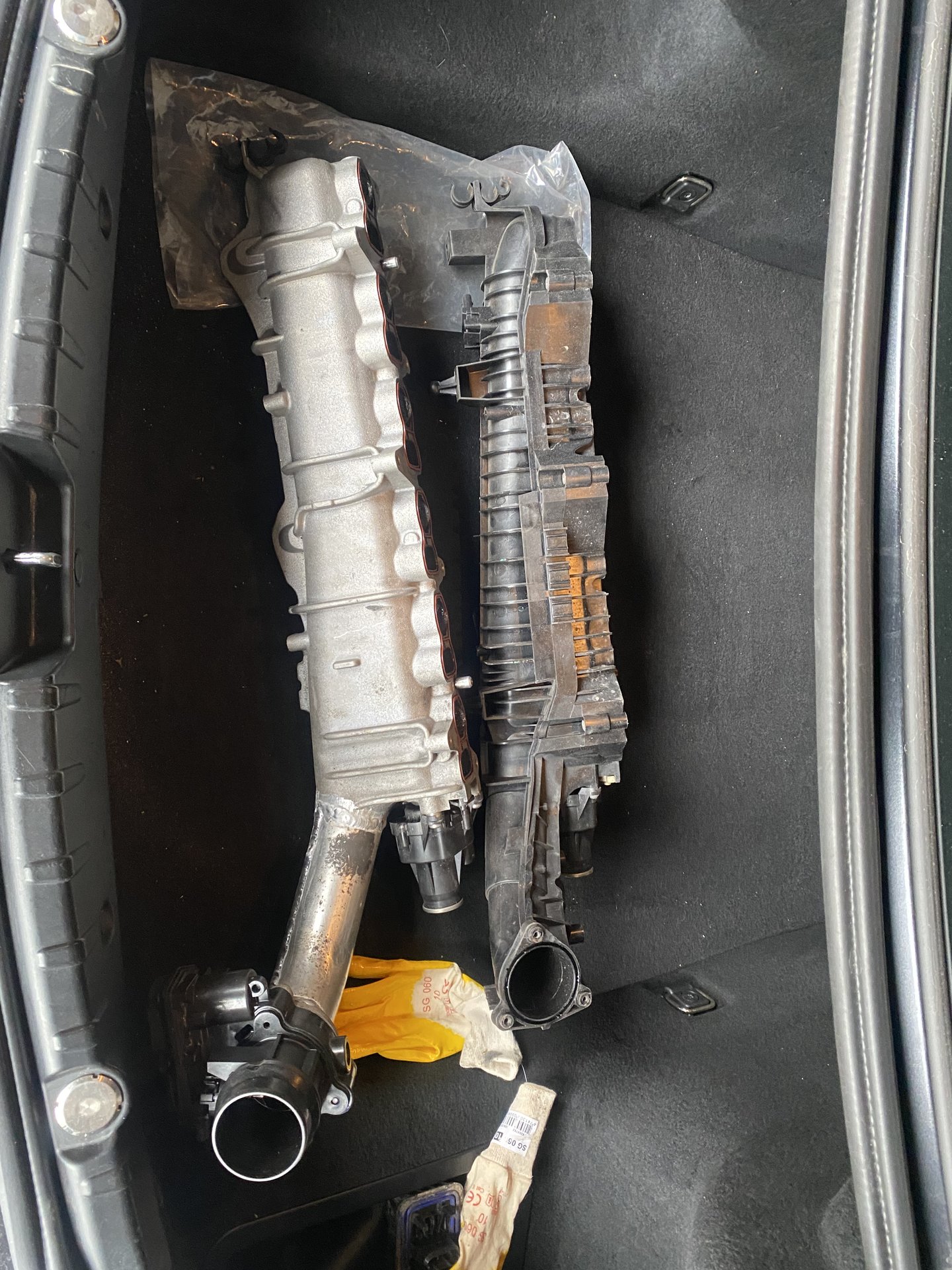

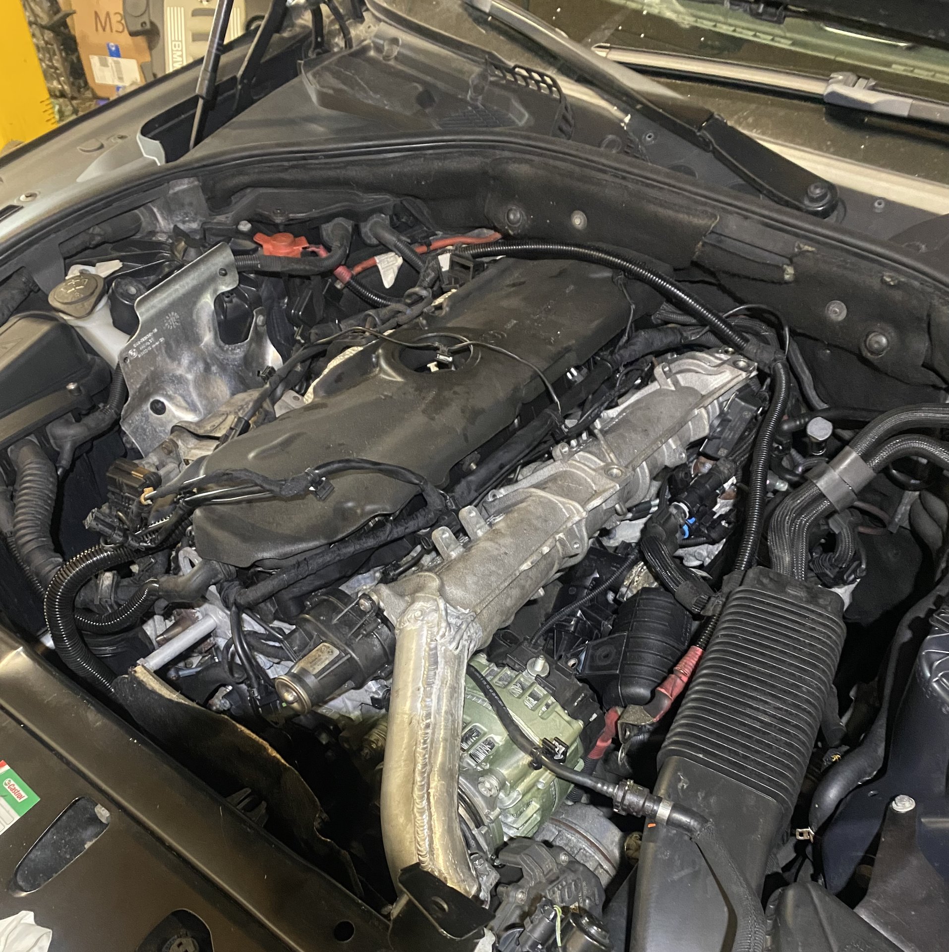

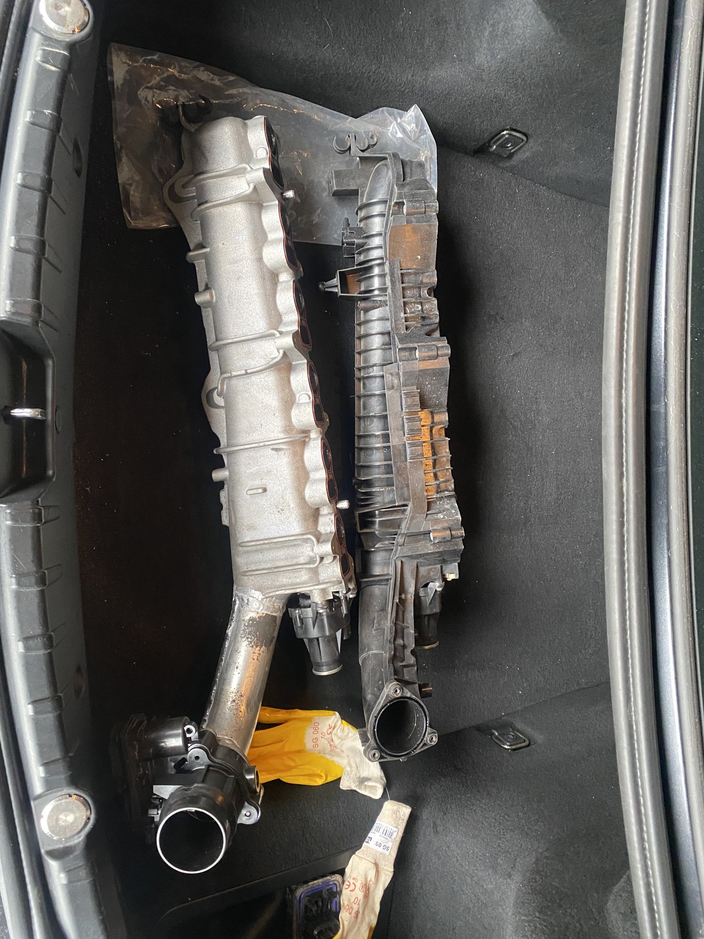

    Переделал впуск на алюминий. Дорастил проводку.
    Так как генератор от B57 работал криво, и принцип работы реле (регулятора) отличается между блоками управления, то следует установить генератор от n57.
    Для этого Привариваем крепления натяжителя ремней B57 к корпусу генератора n57, отмеряем все расстояния и вытачиваем шайбу для шкива натяжителя , и заодно делаем полное обслуживание генератору.

    Реле нельзя было переставить в корпус генератора б57?
  14. AxiLe
    9,237
    1,421
    Нет.

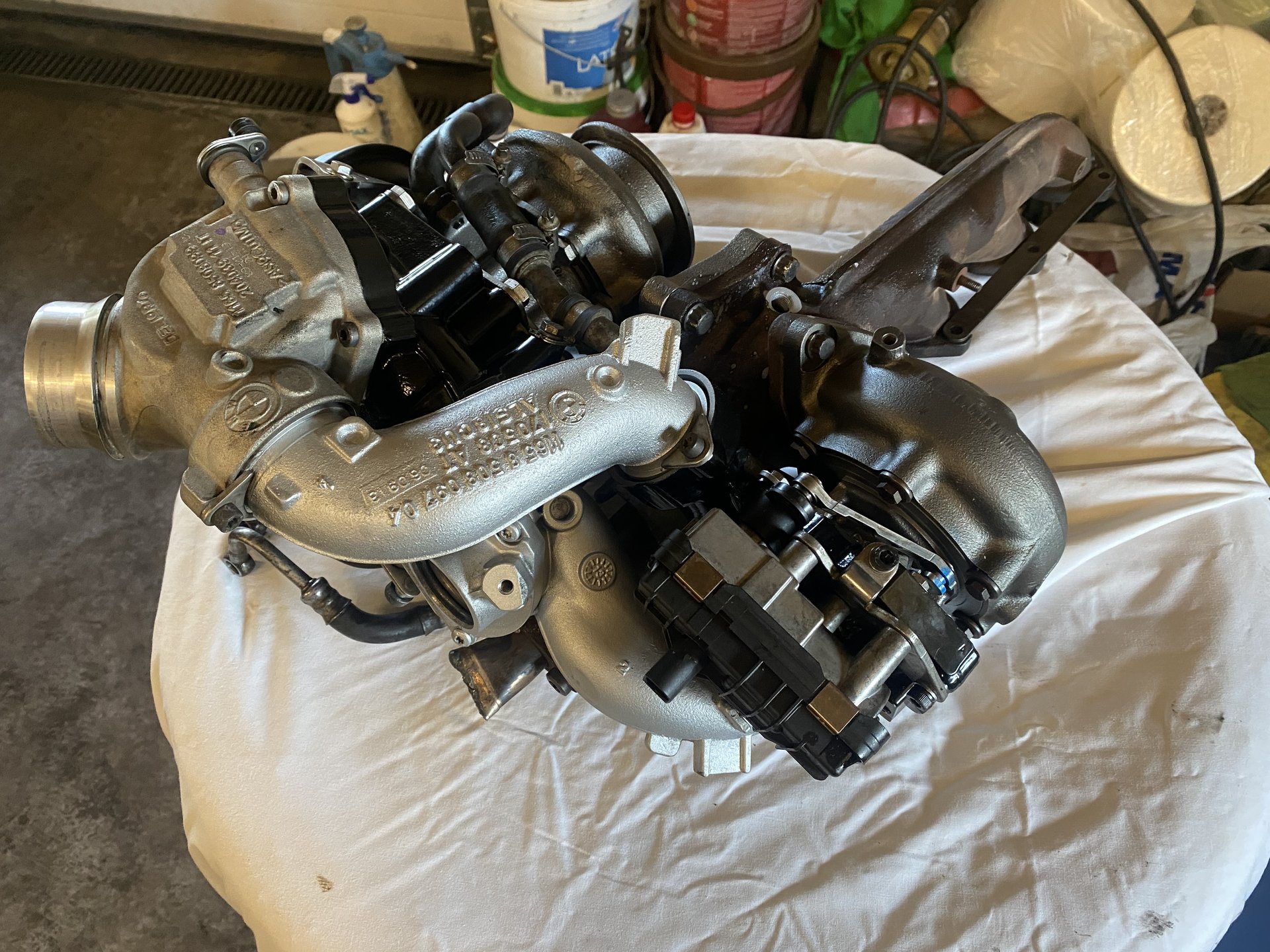

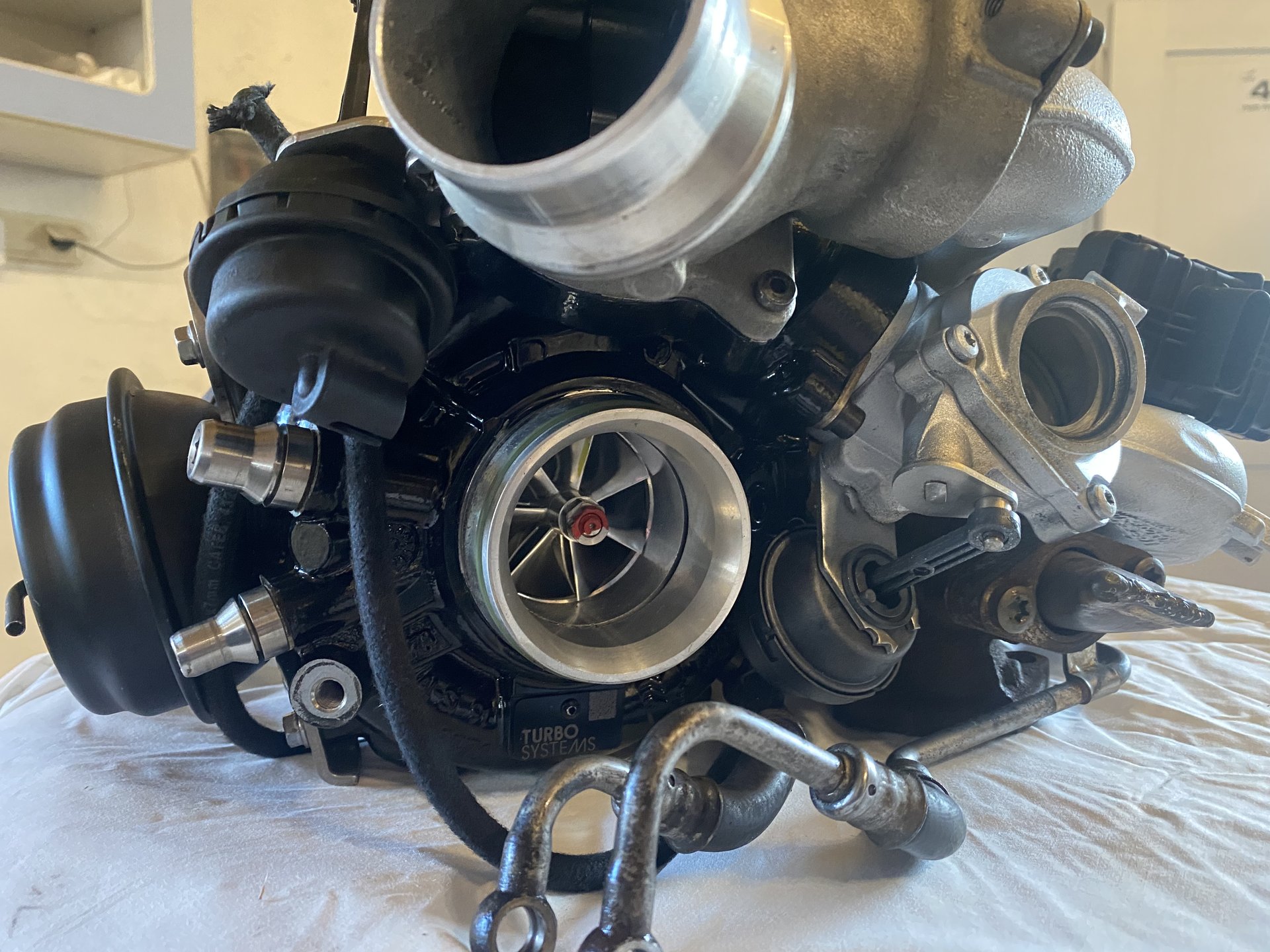

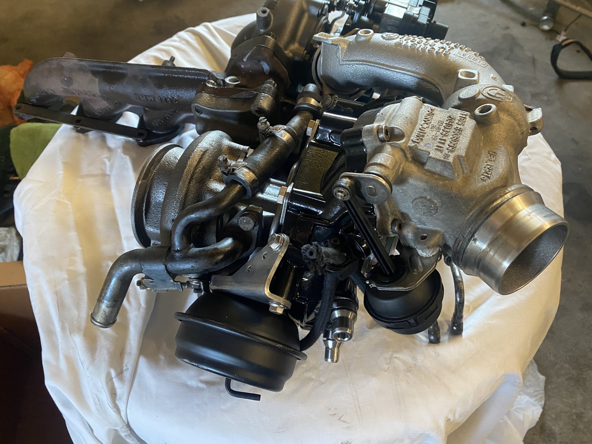

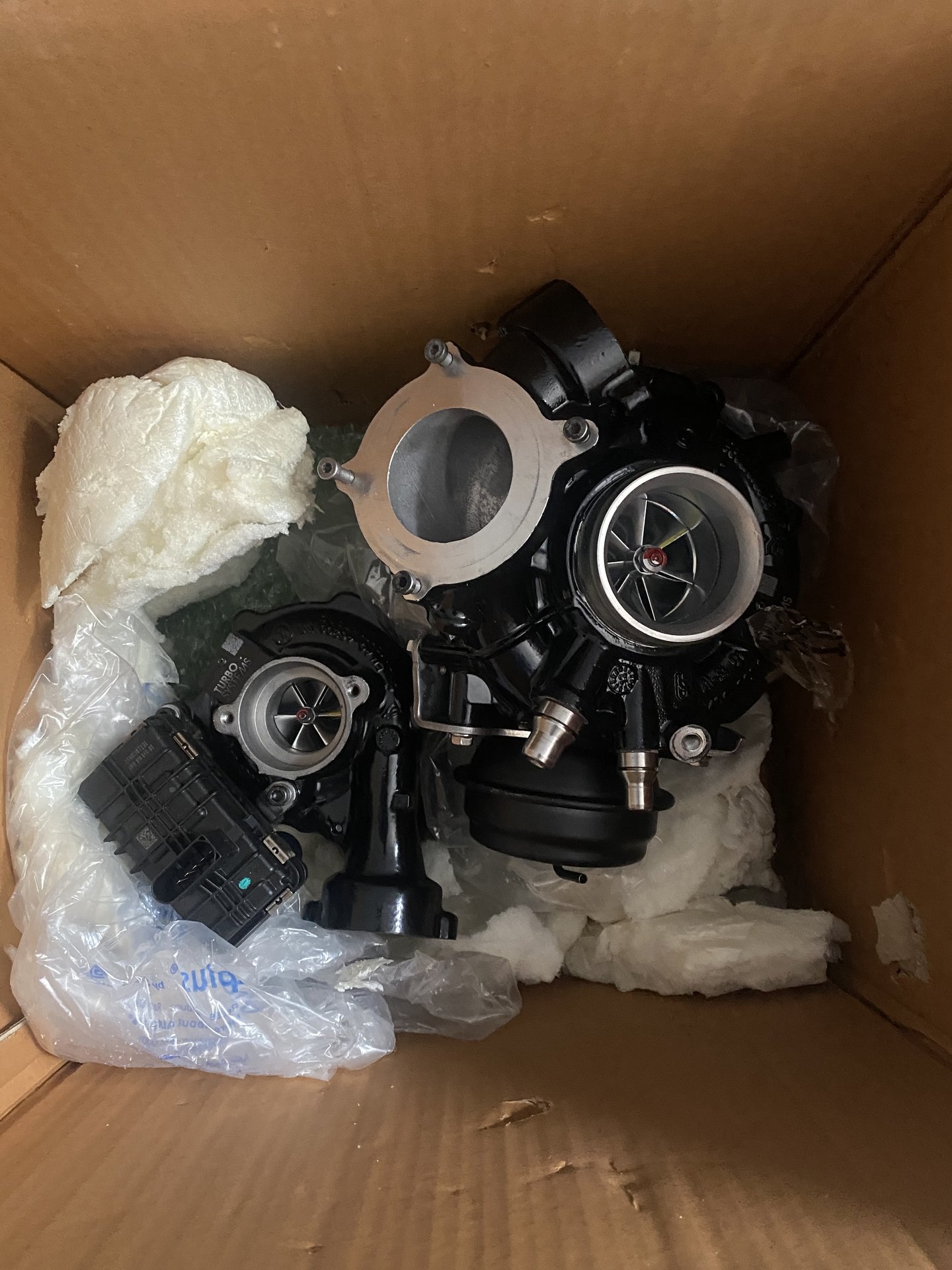

  15. AxiLe
    9,237
    1,421
    Приехали наддувалки.

    6,908
    583
    Так турбины будет 2?
    А 3 или 4 там вообще не вариант поставить? Понятно, что и эти надуть можно, но так была бы ровнее тяга?
  17. AxiLe
    9,237
    1,421
    4 турбины ставить в ф кузов для чего? купил с завода 550д 750д и кайфуй.
    Равномерную Тягу между 30д и 50д почувствует не каждый… кому то и 20д огонь.
    Как я и говорил ранее, 2 турбо гибридные едут лучше 4х, в наших реалиях. Но те кто создали 4 турбо дают гарантию на то что их мотор по автобану при 250+ Довезет тебя куда угодно в течении десятков часов нон стопом, в тот момент когда тюнинг мотор не даёт вообще никаких гарантий доехать хотя бы более полу часа в режиме тапки в пол. В Итоге взята самая мощная дизельная база мотора на 2022 год и переделана под то что есть в этой теме.

    На официальном сайте турбосистемс есть вся информация что конкретно они там меняют.
