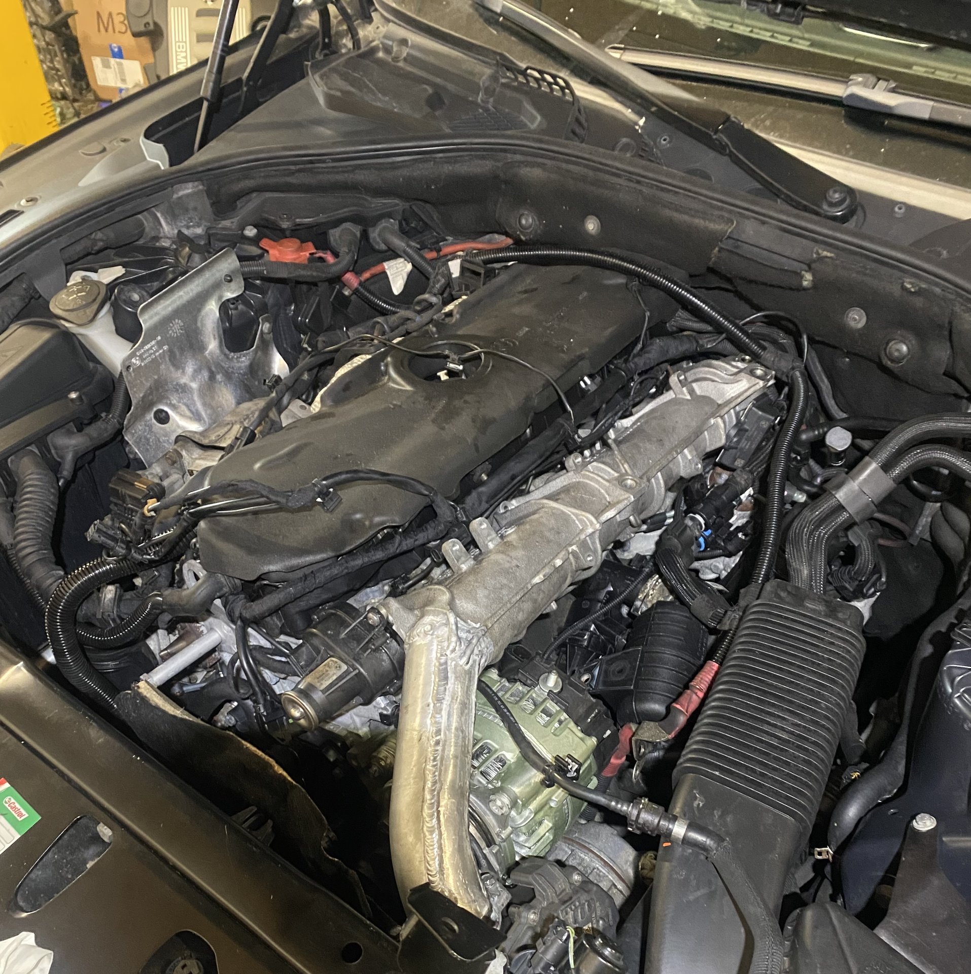

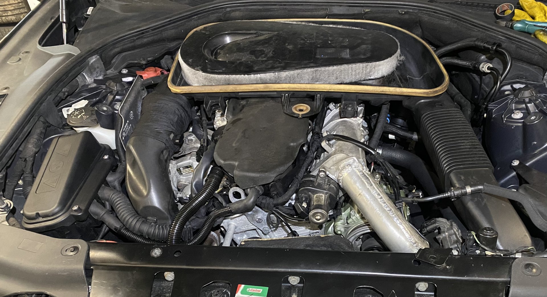

    Ух ебушки-воробшки! Вся мощность и тепловозный момент B57S будет только на задние колеса? :cool::super:
  3. iks
    3,370
    879
    Я что-то тоже так понял по началу)))
  4. iks
    3,370
    879
    Люто! Даже если не 50d, чую будет огонь, а не трактор!

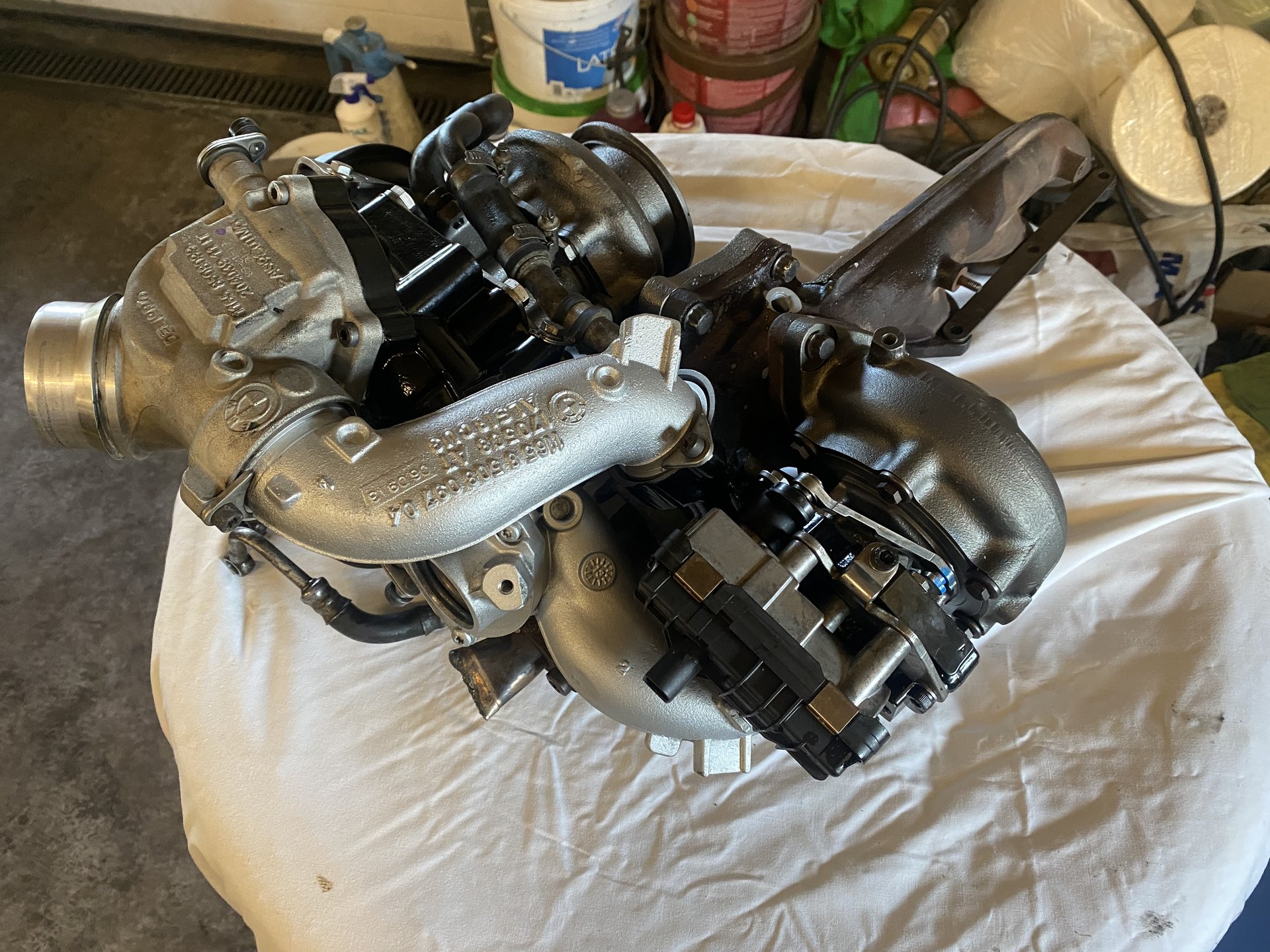

  7. AxiLe
    9,238
    1,421

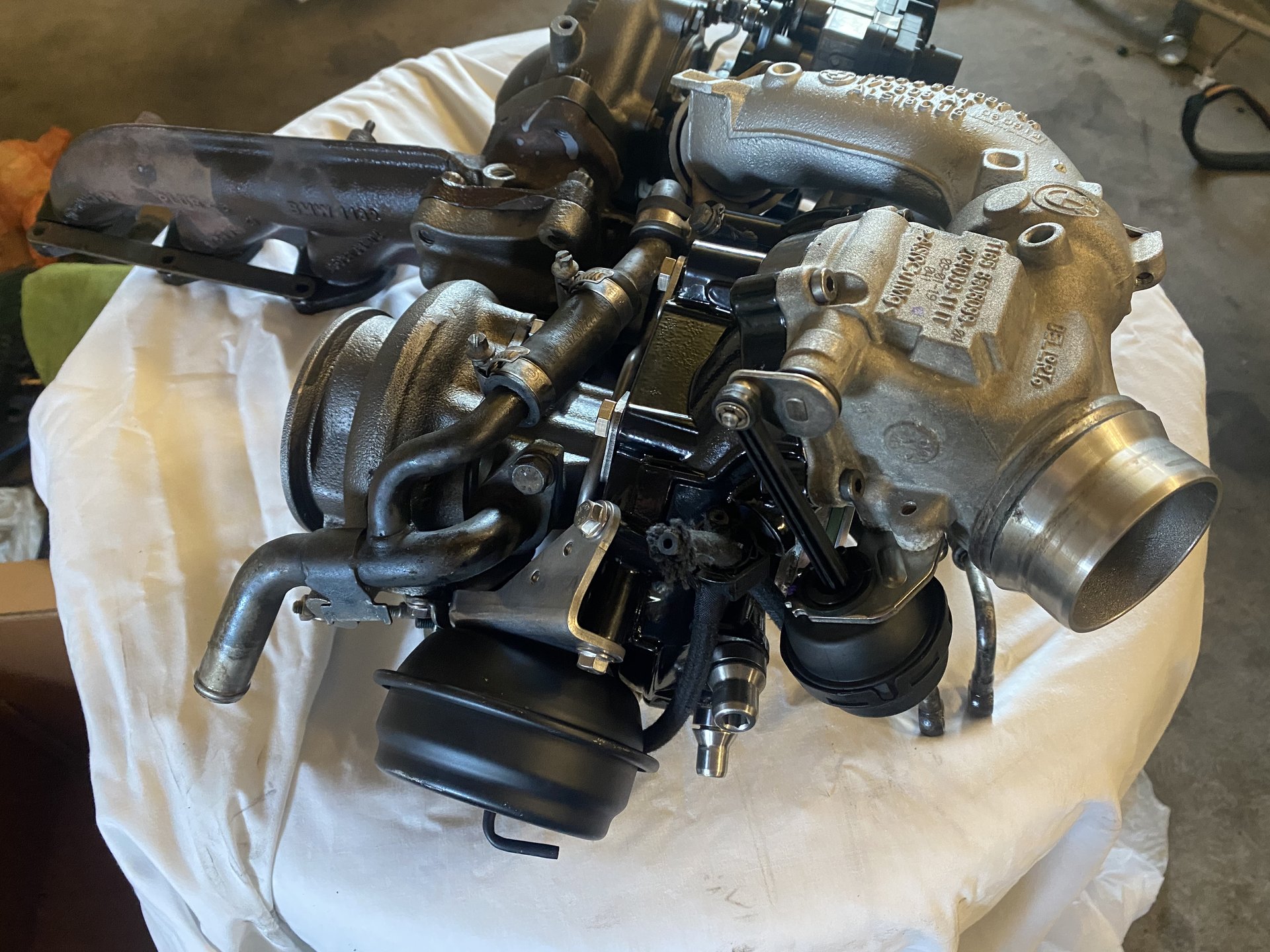

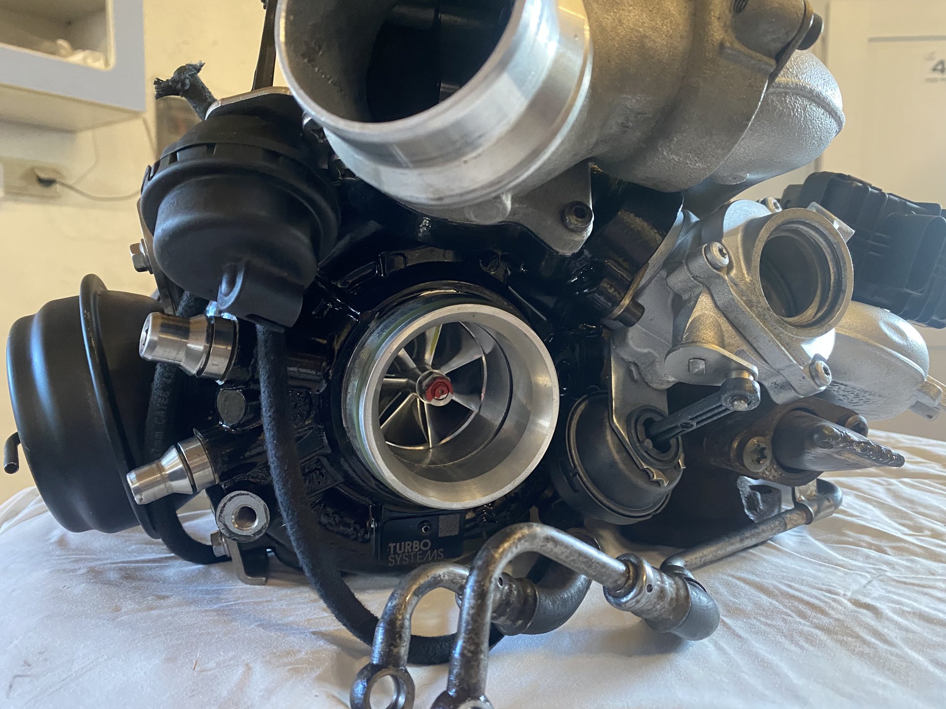

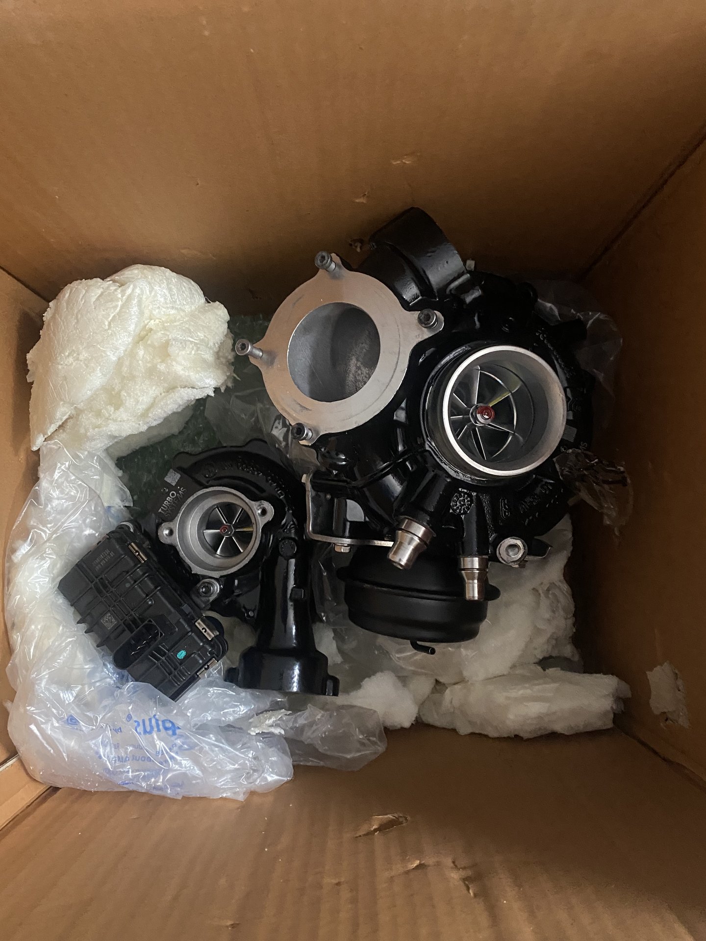

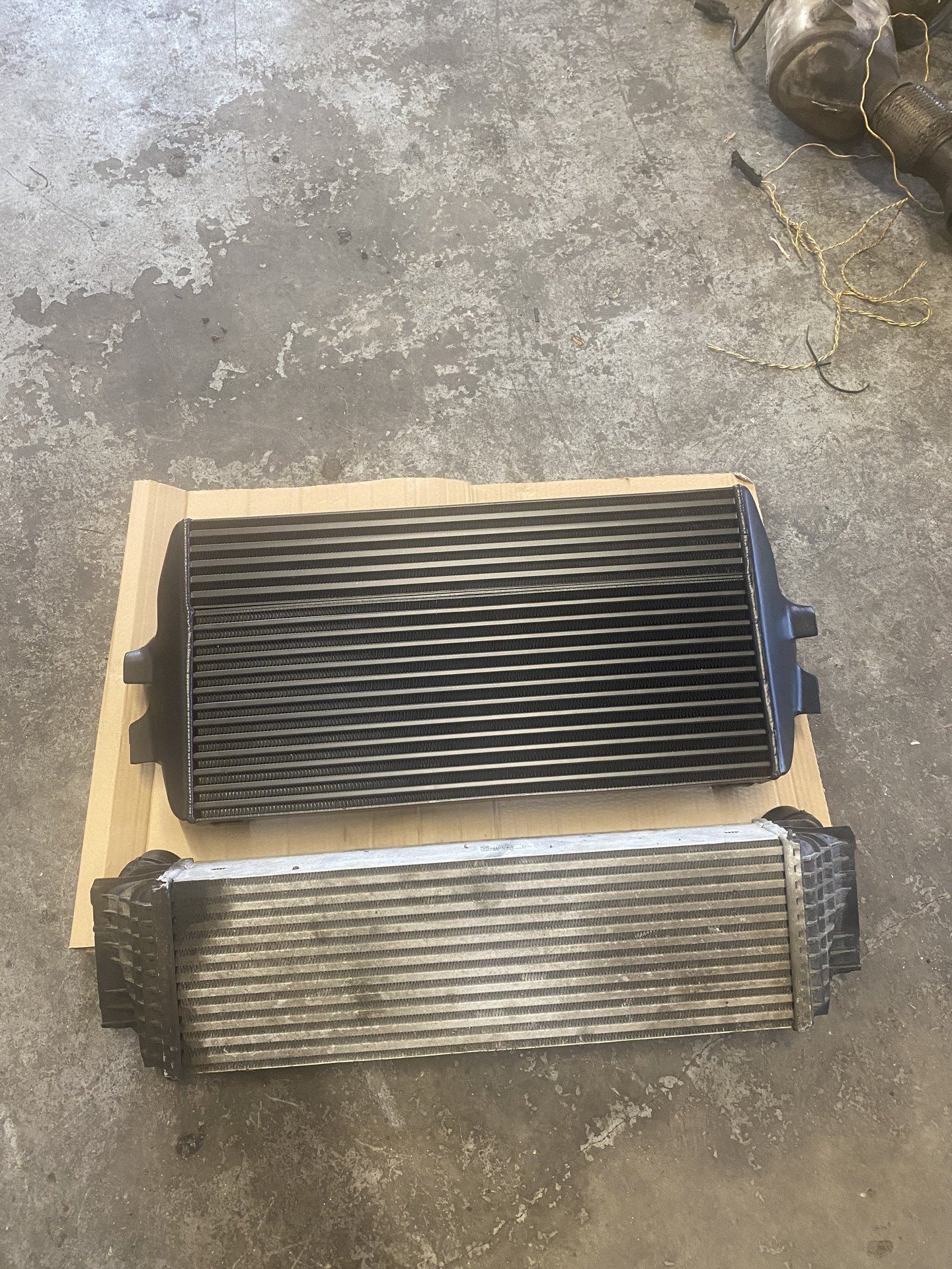

    Это мои турбины с доплатой

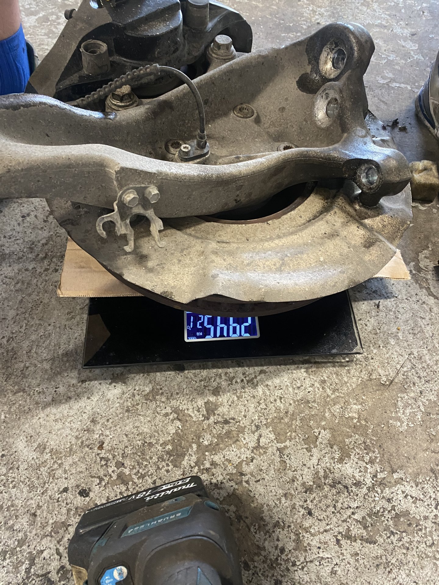

  8. AxiLe
    9,238
    1,421

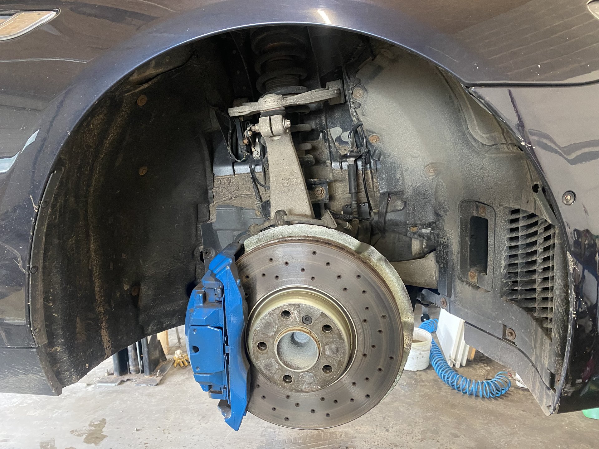

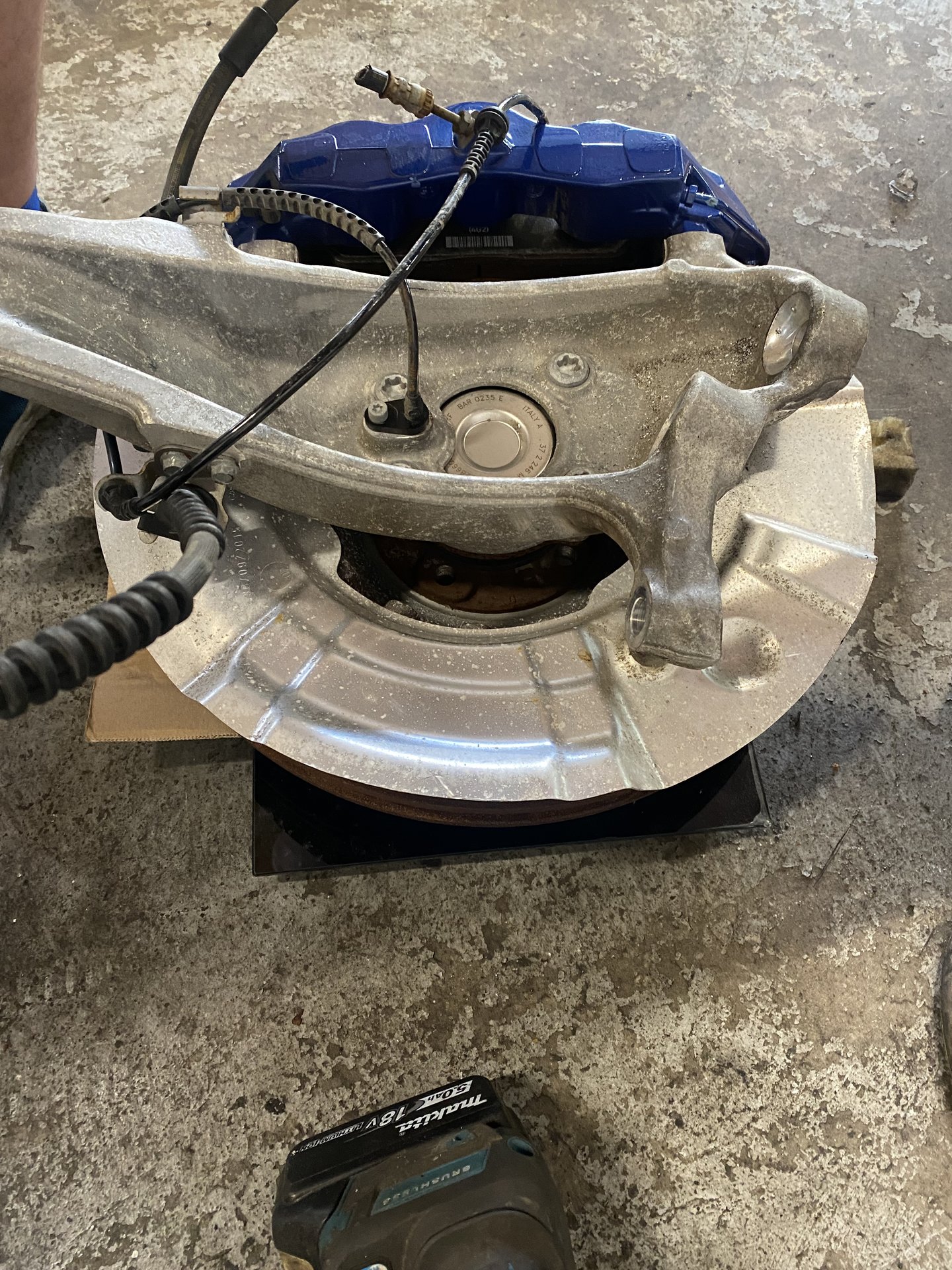

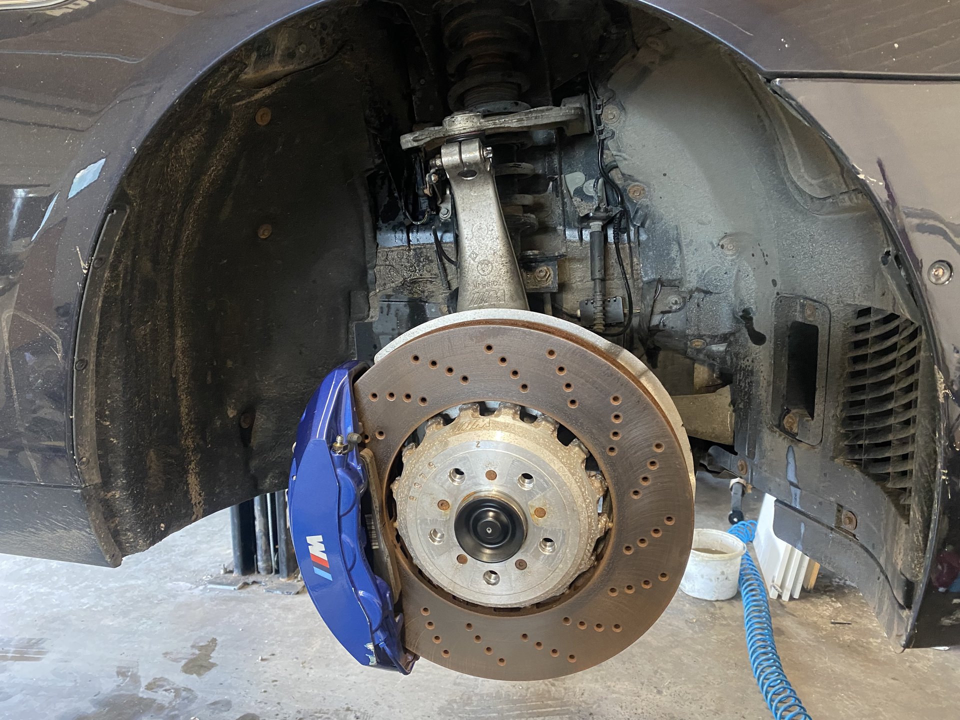

    Повышая мощность, не забываем про тормоза…
    Машина получит большой апгрейт…
    640d тормоза 345мм, взвесил весь комплект ступицы: диск, суппорт, кулак, итог вес ~30кг
    М6 тормоза 400мм, суппорт 6 поршней, вес такого же комплекта ~28кг.
    iks, Zor, bck и 4 другим нравится это.

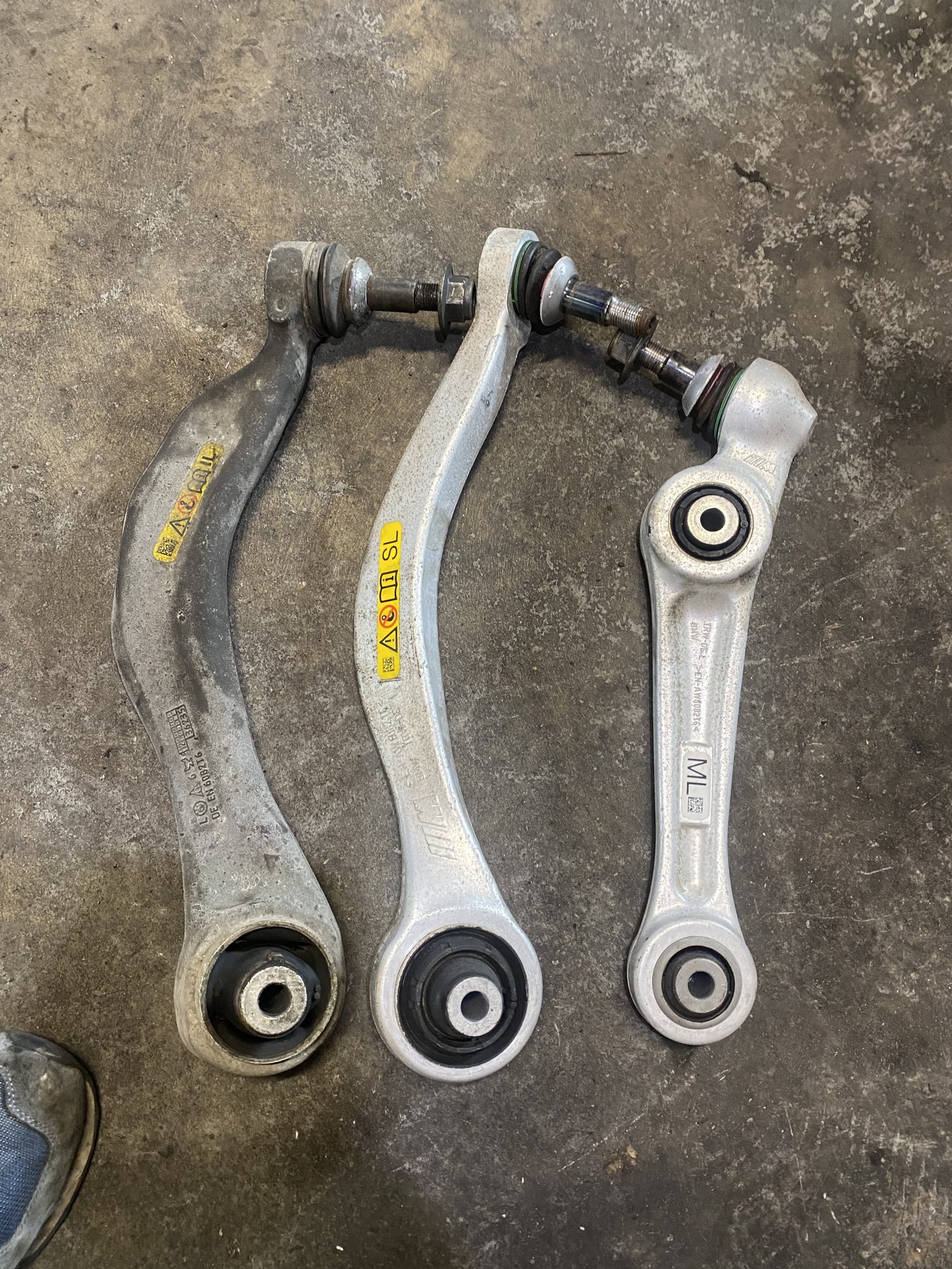

    Осталось поставить быстро рычаги От М, и переходить на заднюю часть машины.

    За скока купил поворотные кулаки?
    И как задние будешь ставить?
  11. AxiLe
    9,238
    1,421
    Кулаки в сборе дешевле чем адаптеры для установки суппортов на обычный кулак.
    Задние со всем мостом буду ставить в сборе…

    Стало жарко на улице, не забываем про охлаждение воздуха.

    Чего-то не разглядел, а что у тормозов от м6 легче?

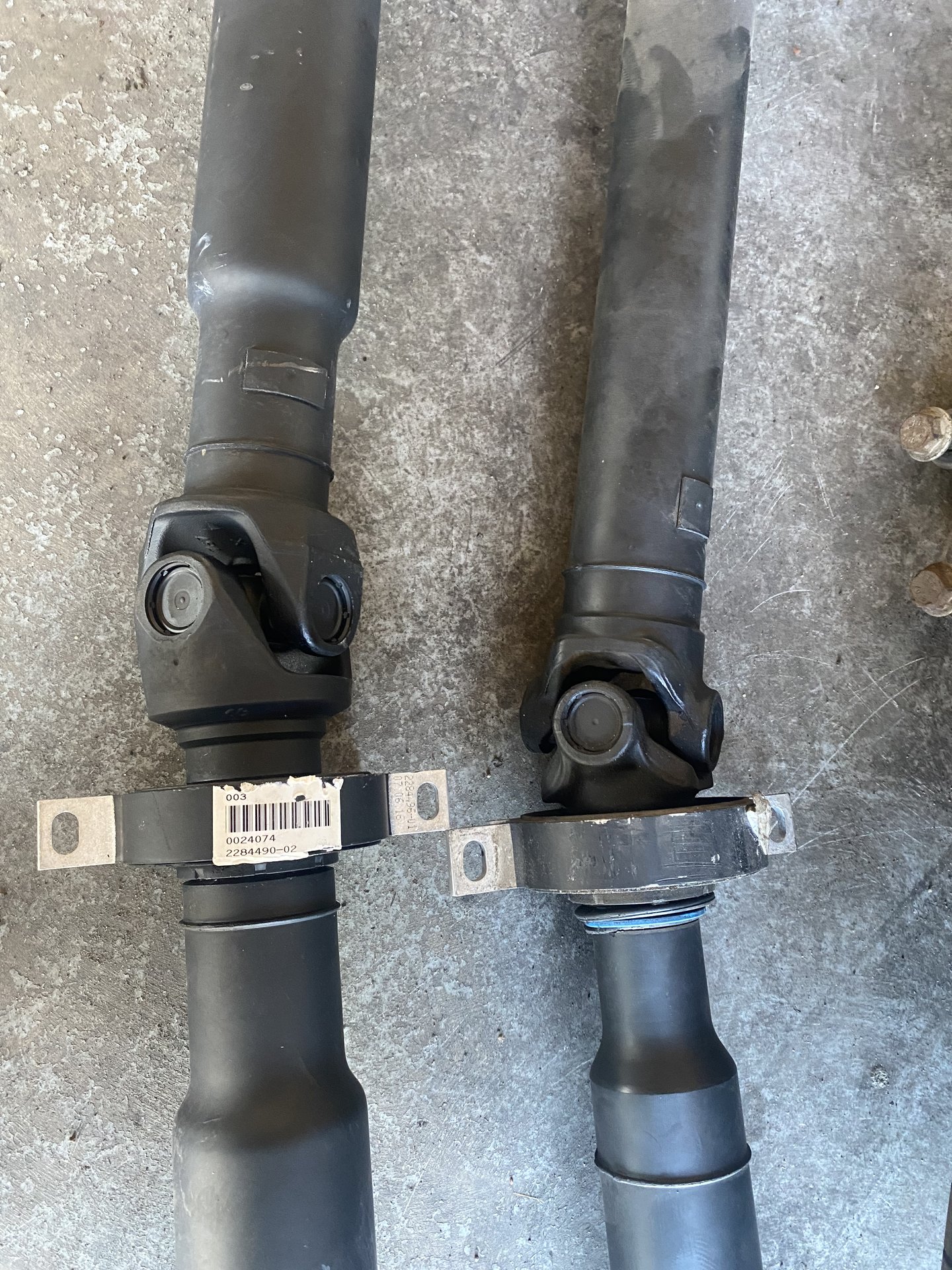

  14. AxiLe
    9,238
    1,421
    Если коротко то всё. Цель у них была явно сделать больше, легче, отзывчивее, эффективнее, и качество исполнения абсолютно на другом уровне.

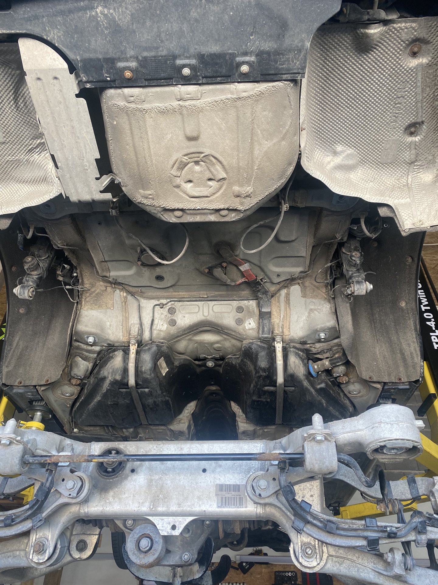

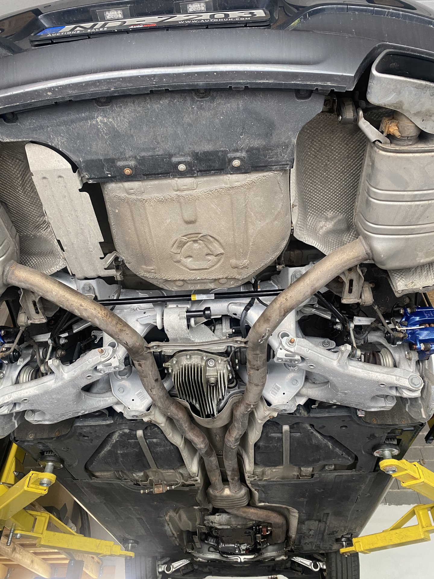

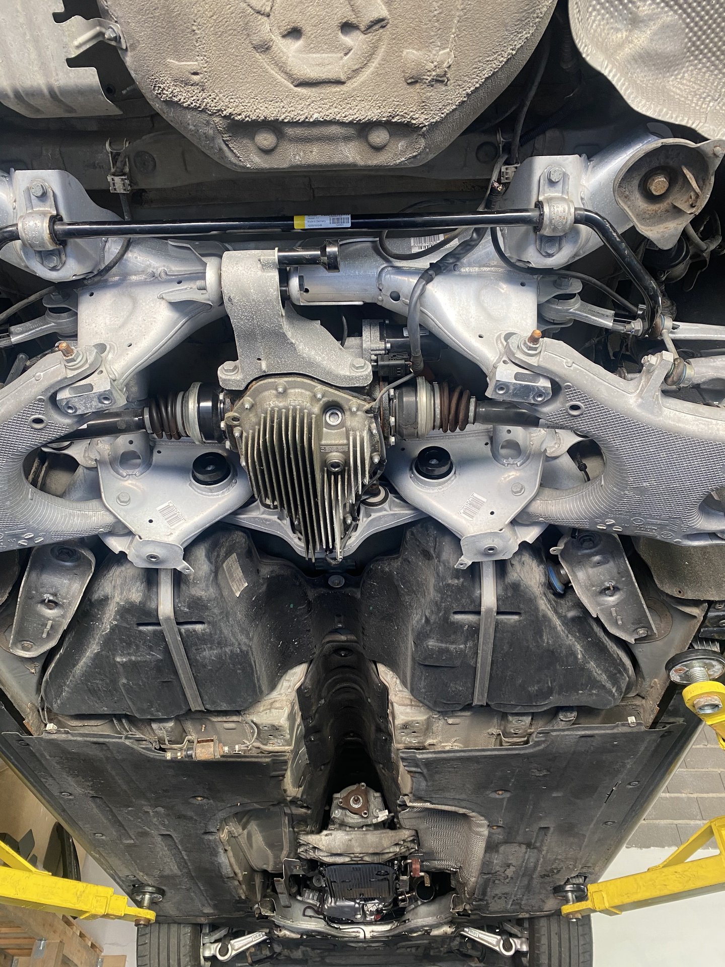

    Снимаем задний мост.

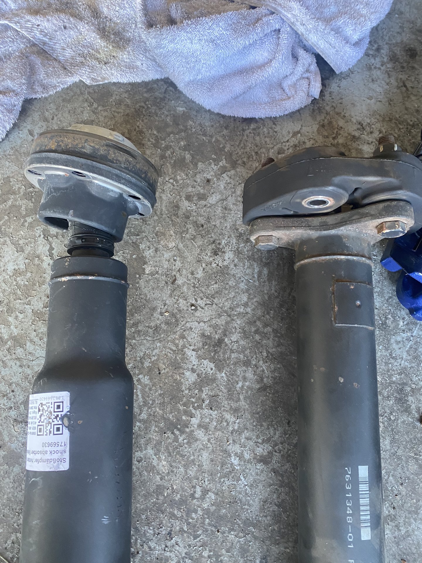

    Ставис Задний мост от М6 который ничего общего не имеет по конструкции с задним мостом от обычной 5-6 серии. Все рычаги своей конструкции. Крепится он без букс к кузову, всё становится жестко на прямую как и с передним подрамником.
    Устанавливаем кардан. Видим что он больше и мощнее на фоне обычной фки и крепится через шрус к редуктору вместо резиновой муфты.
    sergio, nightracer и nikitaec777 нравится это.
  17. AxiLe
    9,238
    1,421
    Почти plug&play
    Paparazzy и sergio нравится это.
  18. AxiLe
    9,238
    1,421
    С карданом пришлось было попотеть, за час сделал нужной длины, оригинальный был достаточно длинным, переделал под нужную длину.
    Глушитель также нужно было переделать в 2х местах чтобы не цеплялся.

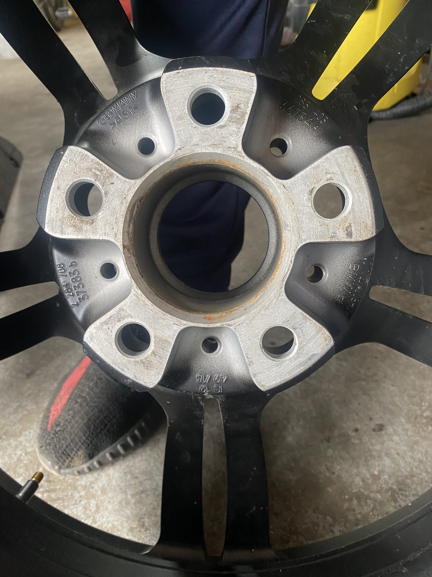

  19. AxiLe
    9,238
    1,421

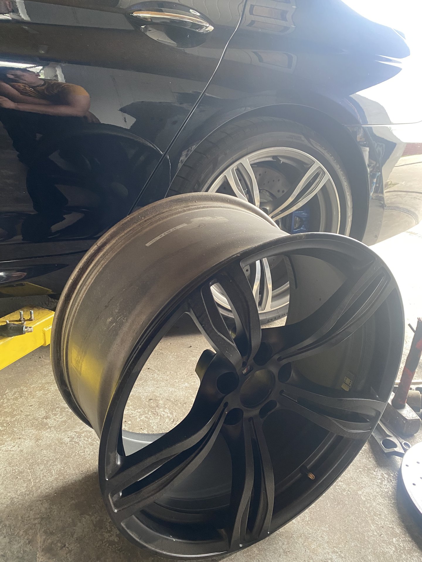

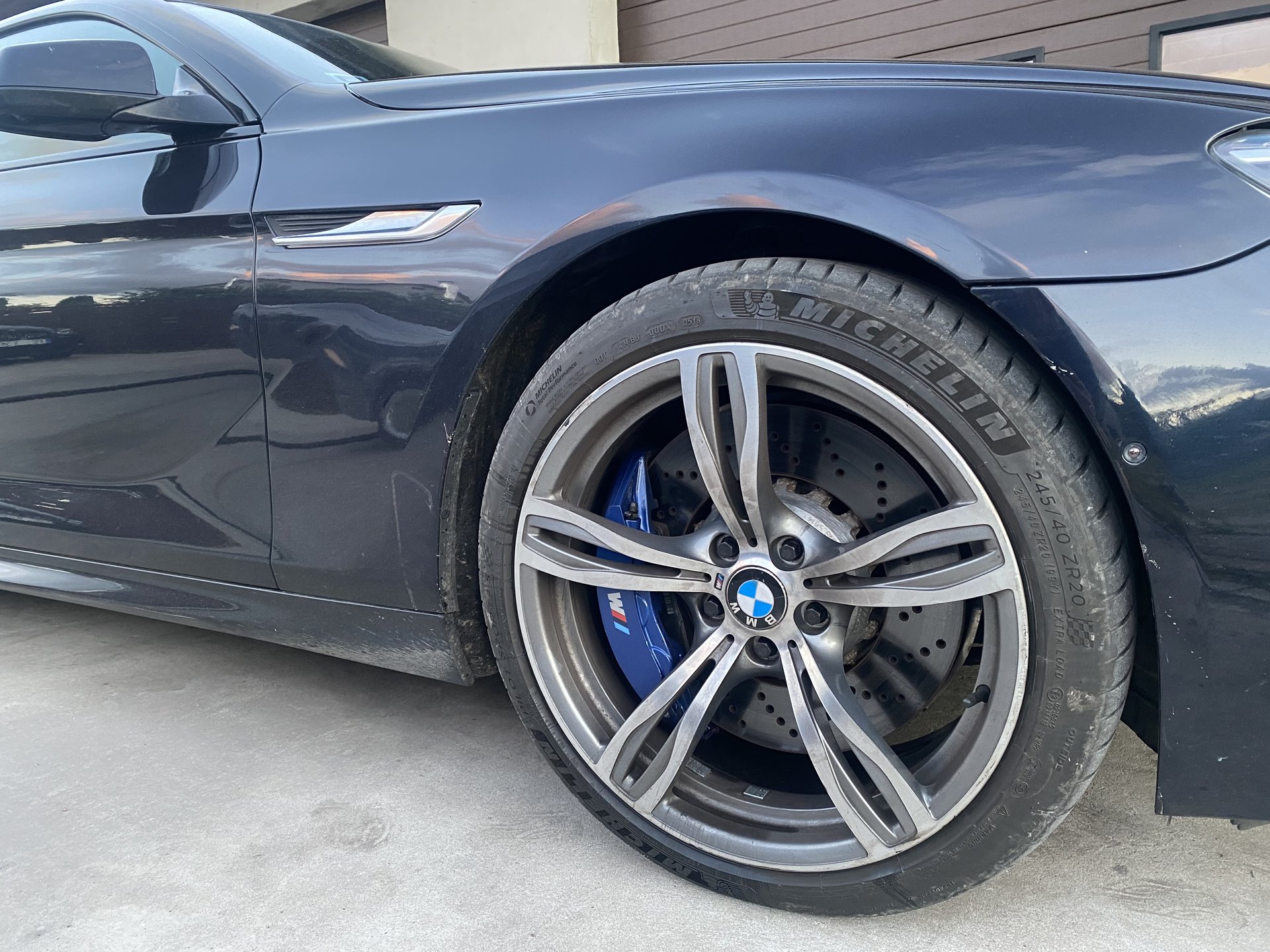

    Задние диски от М5 R20 ЕТ34 10J торчали за арку в стоке, после установки M6 моста колеса спрятались, буду ставить диски от М6 R20 ET19 10.5J

    2.81 менять на 3.15 для дизеля как то не огонь , а как ты думаешь реализовать управление блокировкой?
