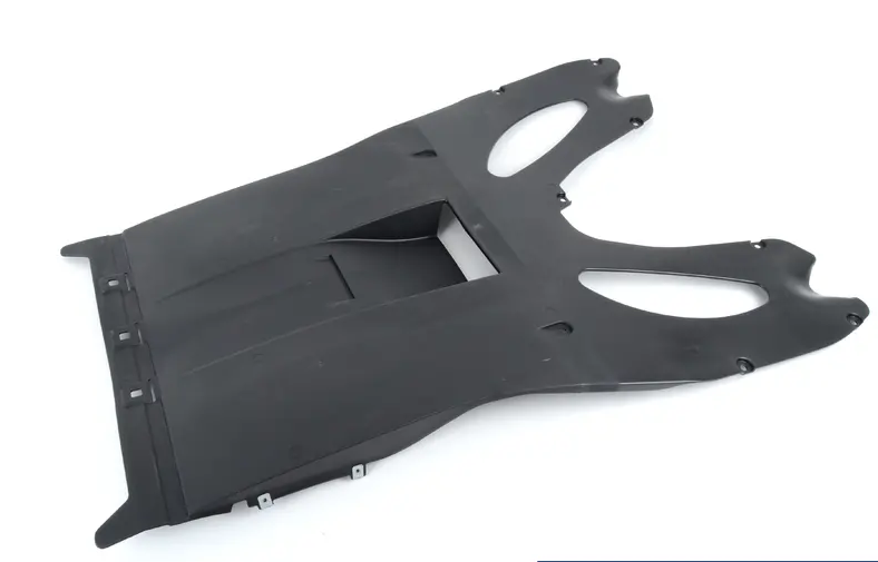

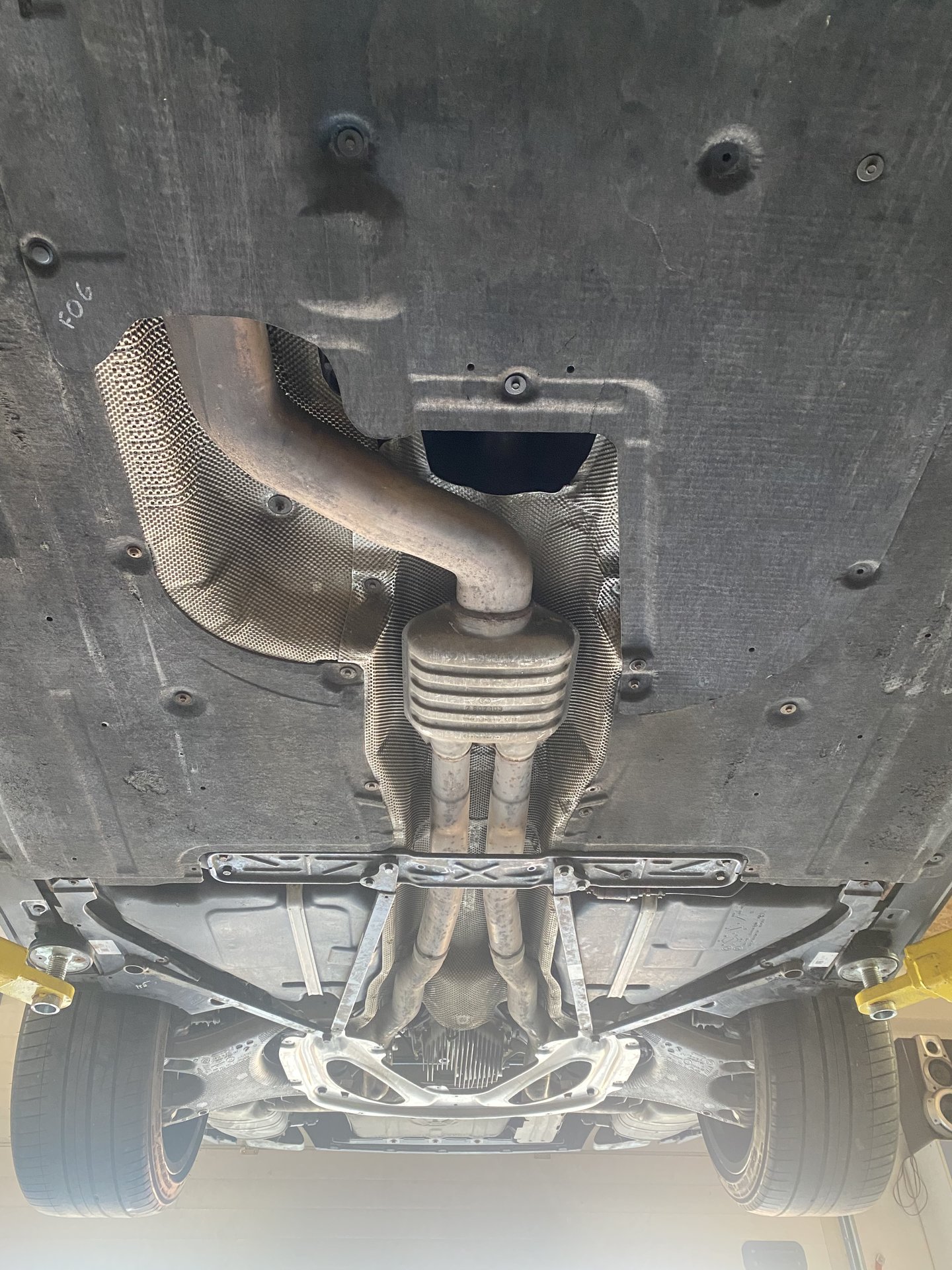

    Приехали растяжки кузова и пластиковые щитки. Жду пластиковую защиту заднего моста для полного завершения по днищу.
    Осталось найти проводку от редуктора до блока управления блокировкой. Сам блок уже имеется.

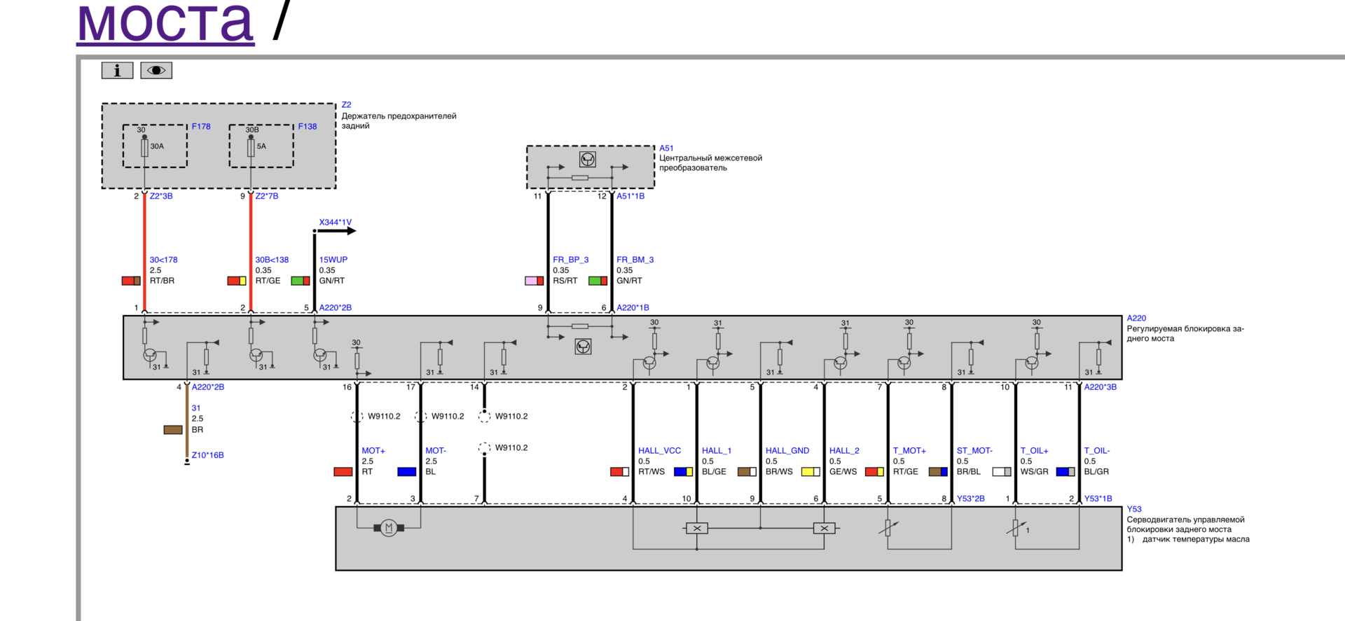

    В меню Акпп есть функция сброса заднего моста’передаточного числа’, машина сама определяет после движения какое число установлено, для синхронизации системы egs, dsc, dde. В итоге передачи сдвинулись -5-8км/ч, на 2000 оборотах на 8 скорости было 135, стало 127. Абсолютно не заметно. На е63 635d в стоке с завода 3.15 помоему. Вот когда я запихнул в е60 от М5 3.6 число, то снял его уже на следующий день так как ехать было невозможно.

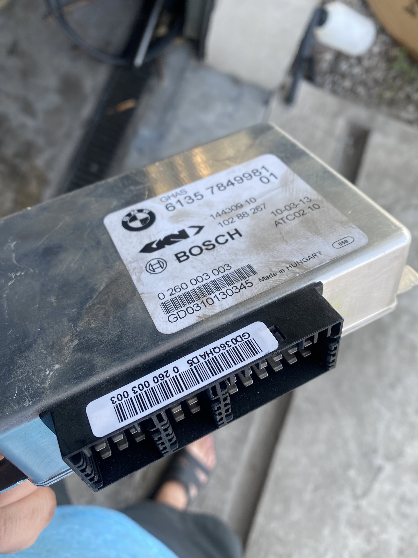

    2) редуктор управляется блоком управления редуктора, к этому блоку нужно подвести плюс, минус, пробуждение, шина 1, шина 2. Делов на 20 минут, мне провода сложнее найти под блок управления редуктора. А то на самом редукторе косичку оставили, а на блоке не дали. Даже не спаять теперь без фишек :(

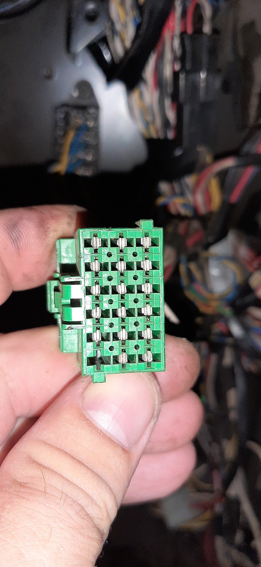

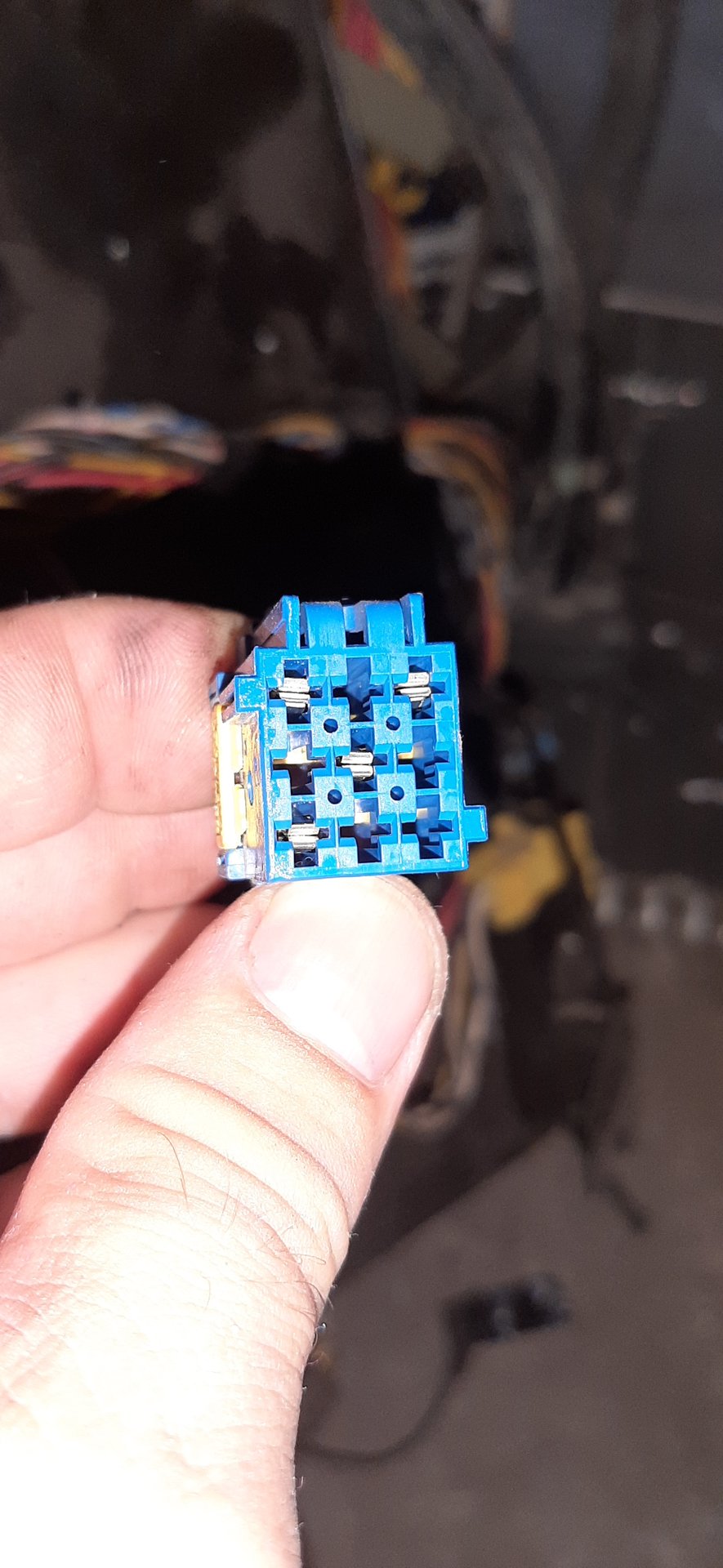

  12. аndzhi
    аndzhi Свой человек
    18 фев 2009
    2,873
    416

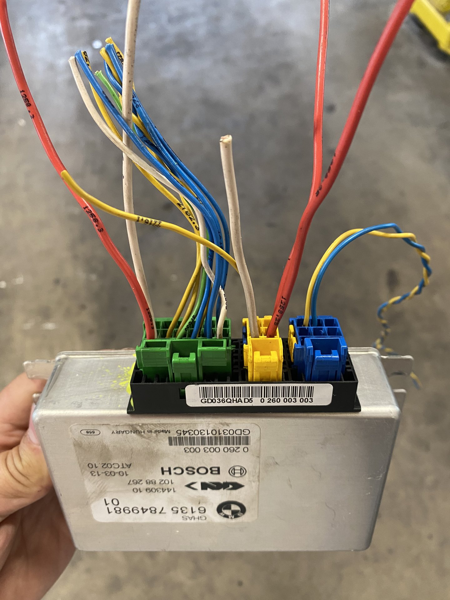

    Дай фотку блока с той стороны где фишки.
    Выглядит что ничего уникального, отрежу вышлю пакоматом.

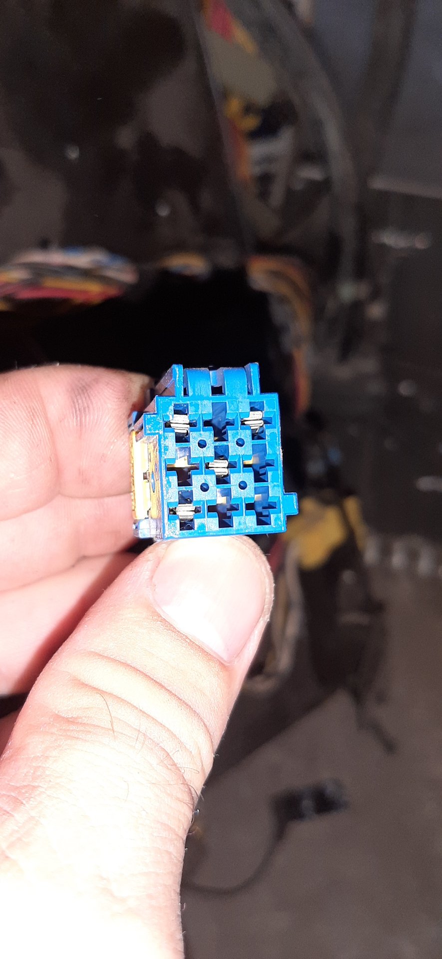

  13. аndzhi
    аndzhi Свой человек
    18 фев 2009
    2,873
    416
    Такие?

  14. AxiLe
    9,245
    1,433

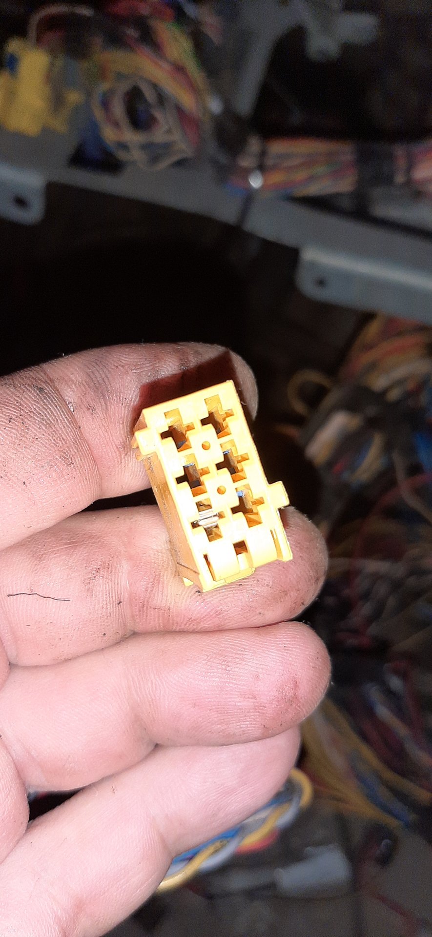

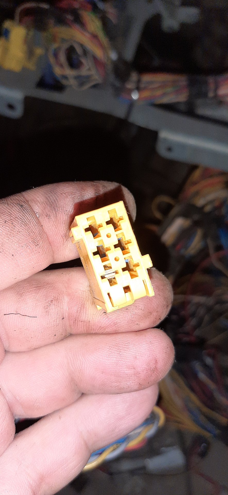

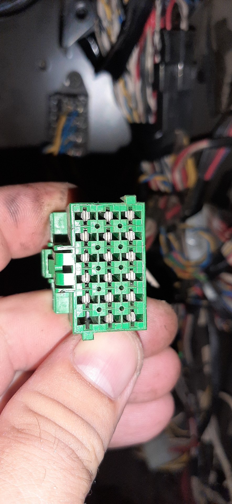

  15. аndzhi
    аndzhi Свой человек
    18 фев 2009
    2,873
    416
    Уже не сегодня.
    То что пинов в желтой не хватает не проблема? Умеешь же переставлять из зеленой например, те что лишние?!
    Или искать где меньше пустых?

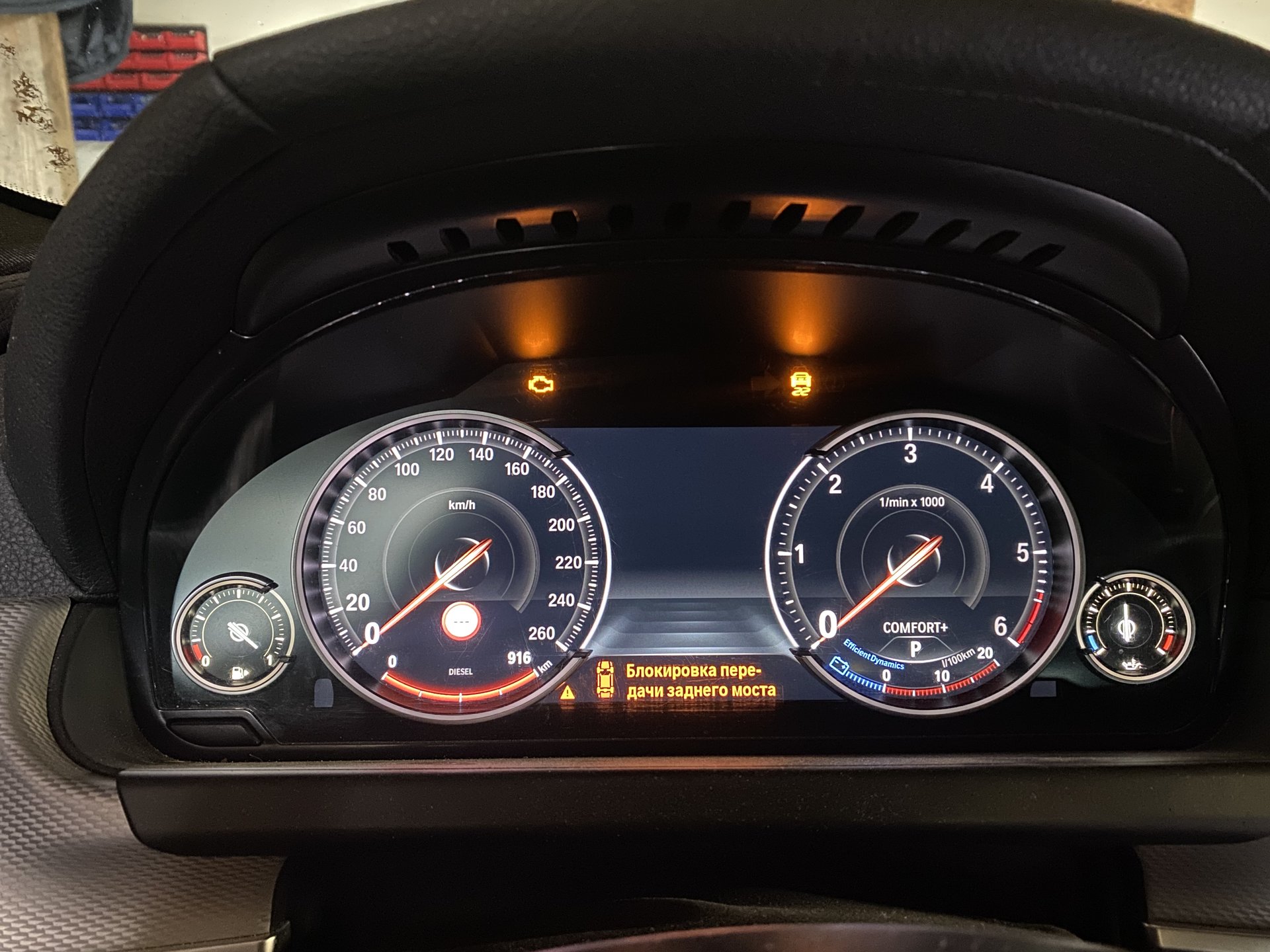

  16. AxiLe
    9,245
    1,433
    Легко переставлю. Главное чтобы было проводов достаточно 17 хотя бы.

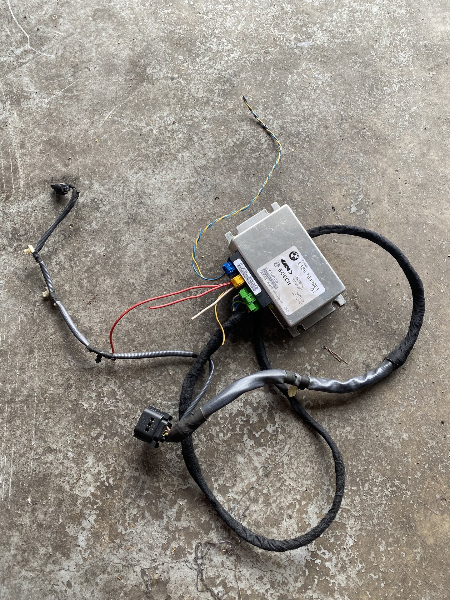

  17. AxiLe
    9,245
    1,433

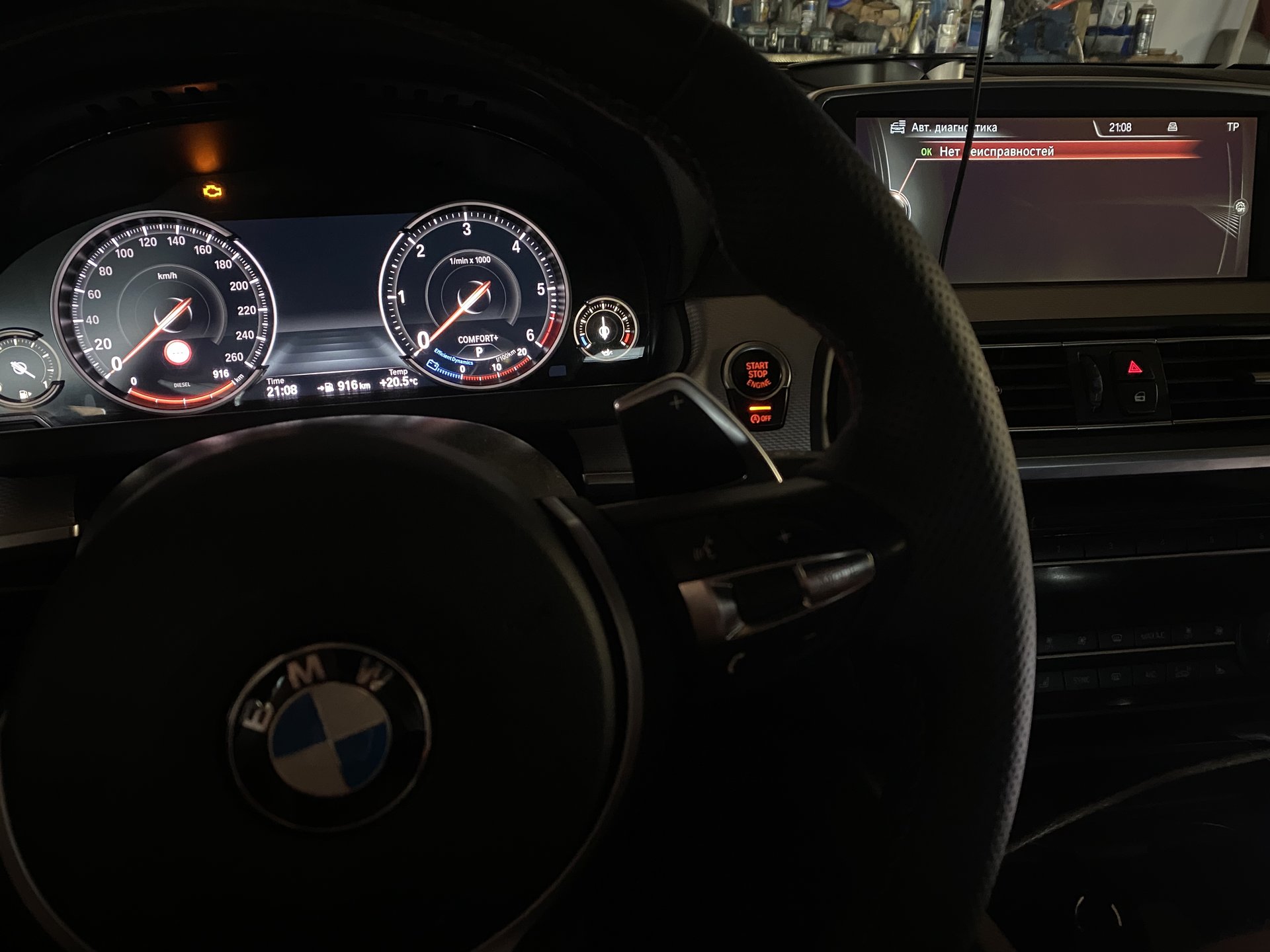

    Спасибо за фишки, оперативно помог. Проводку собрал, помучался с экраном двух проводов, теперь осталось в салоне кинуть пару проводов и увидеть как отреагируют блоки.

  20. AxiLe
    9,245
    1,433
