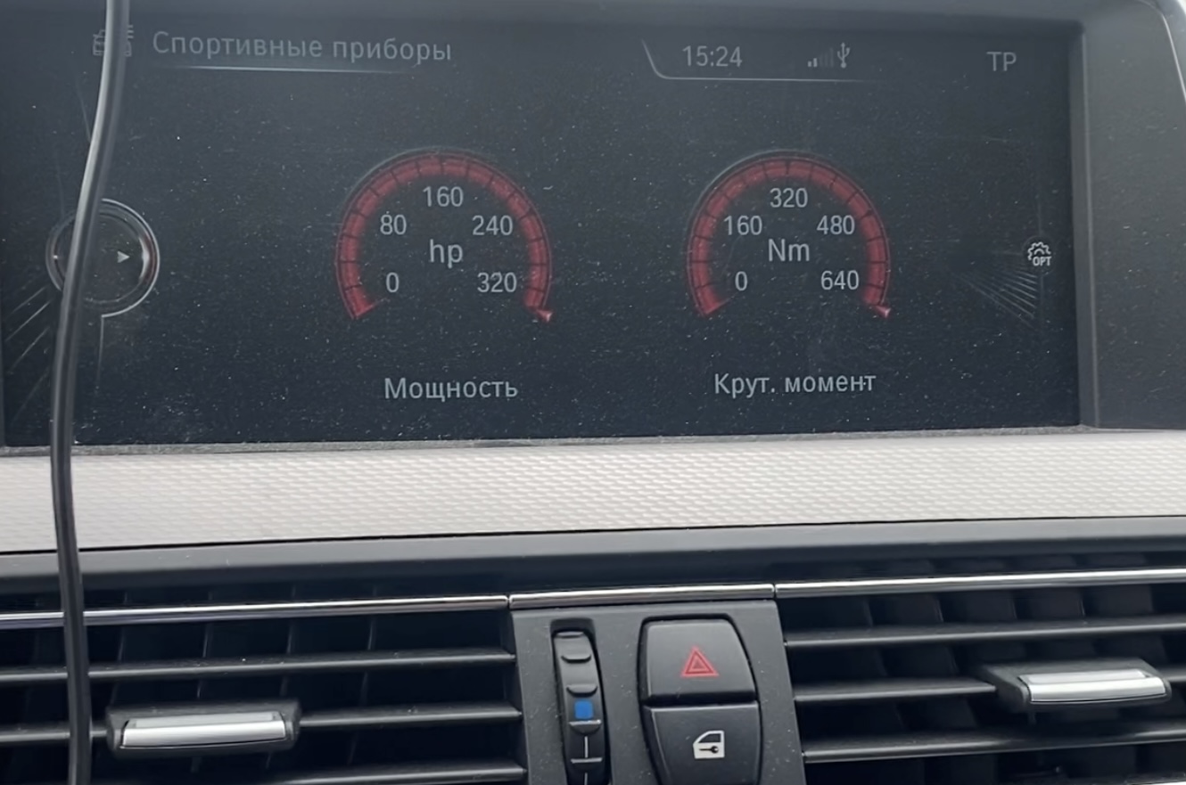

    Надо подправить шкалу а то уже с 2500 оборотов зашкаливает :)

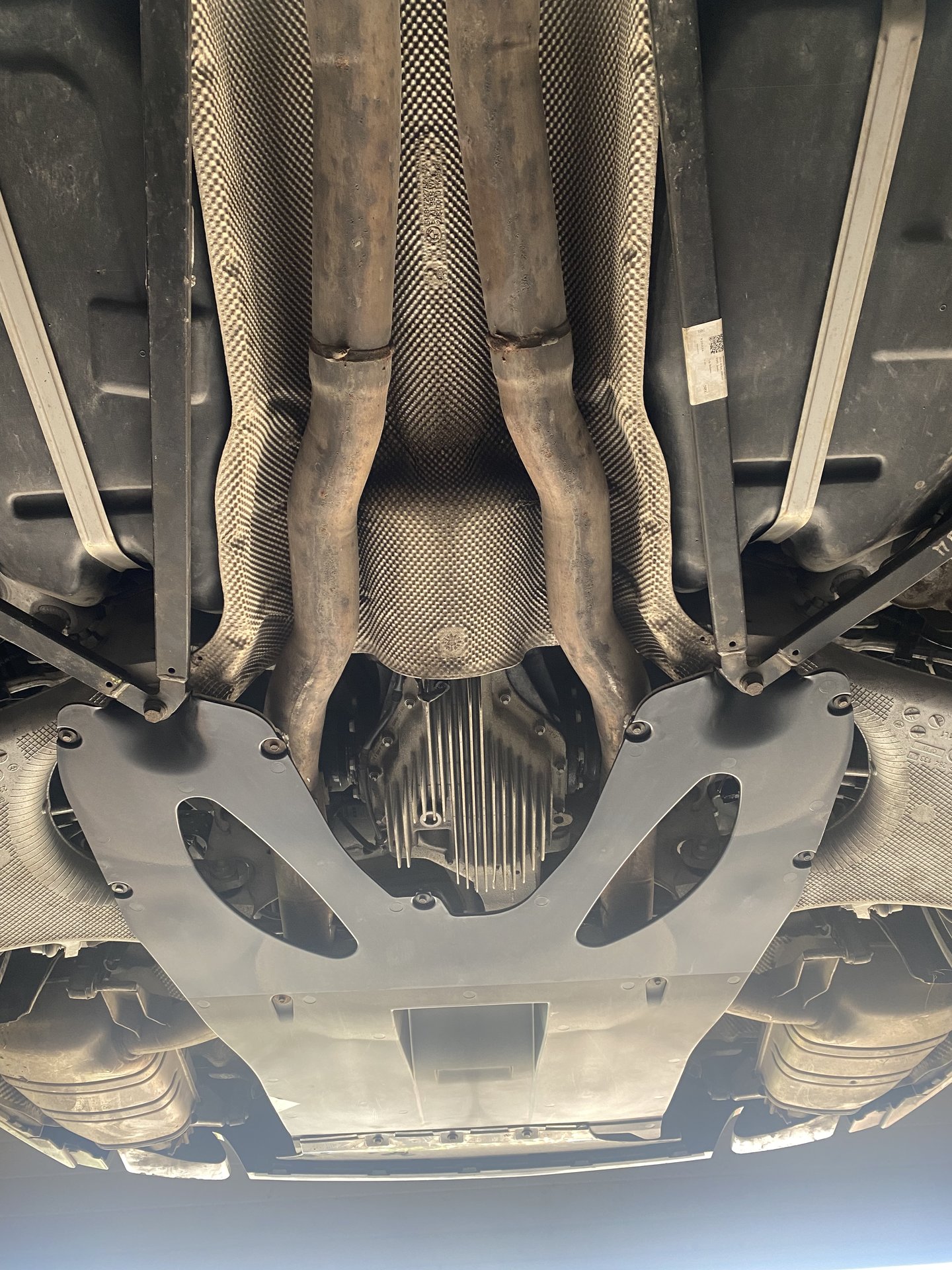

    Пришёл последний штрих на задний мост.

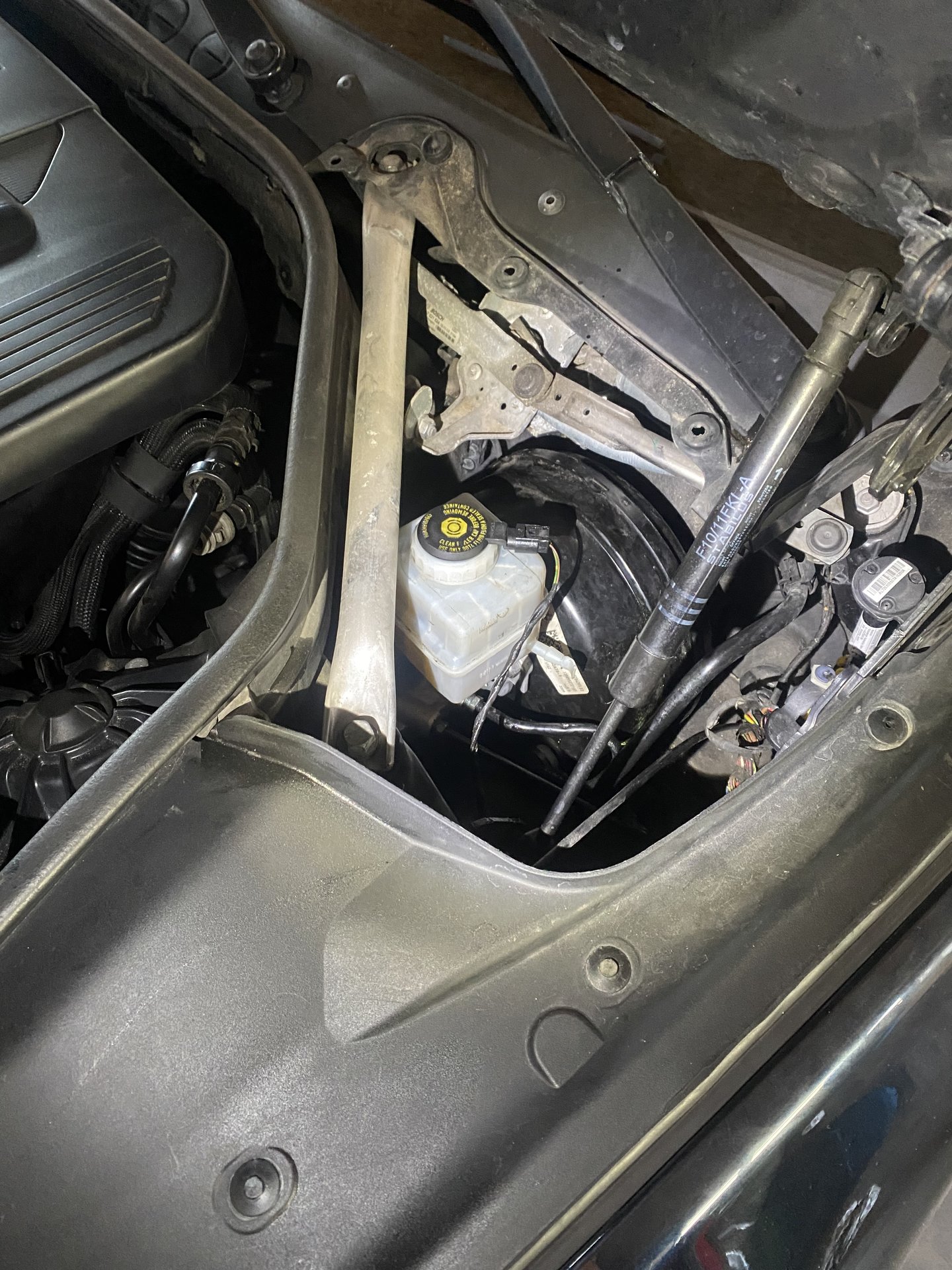

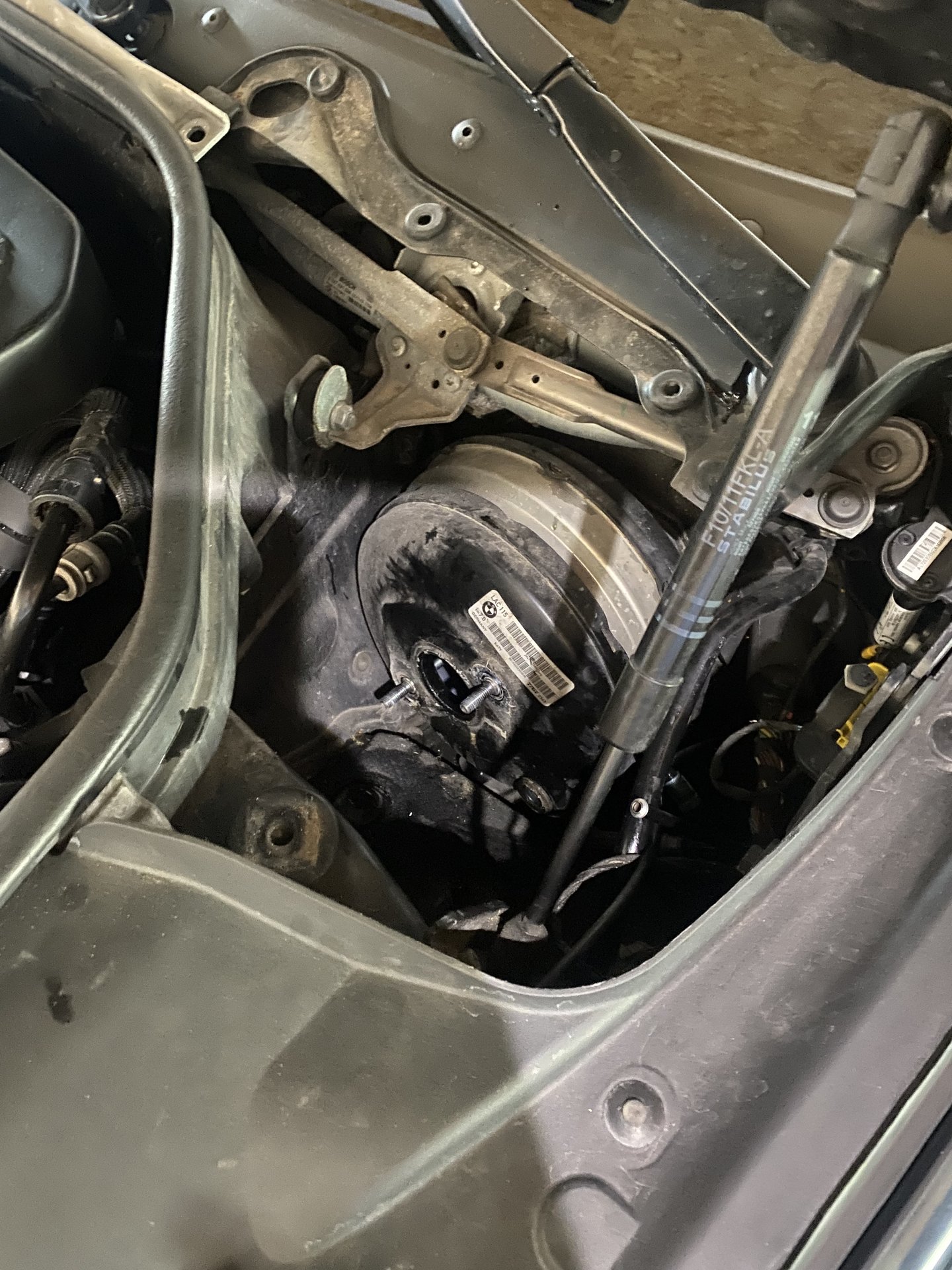

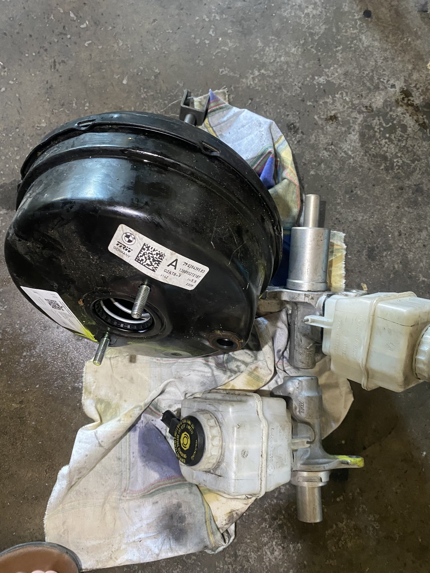

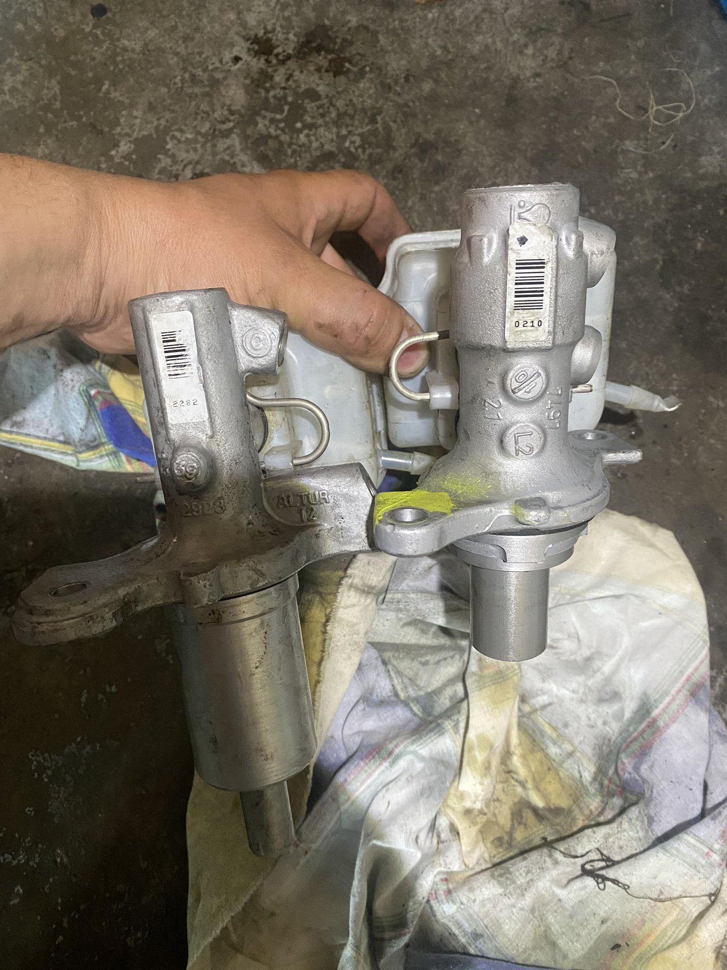

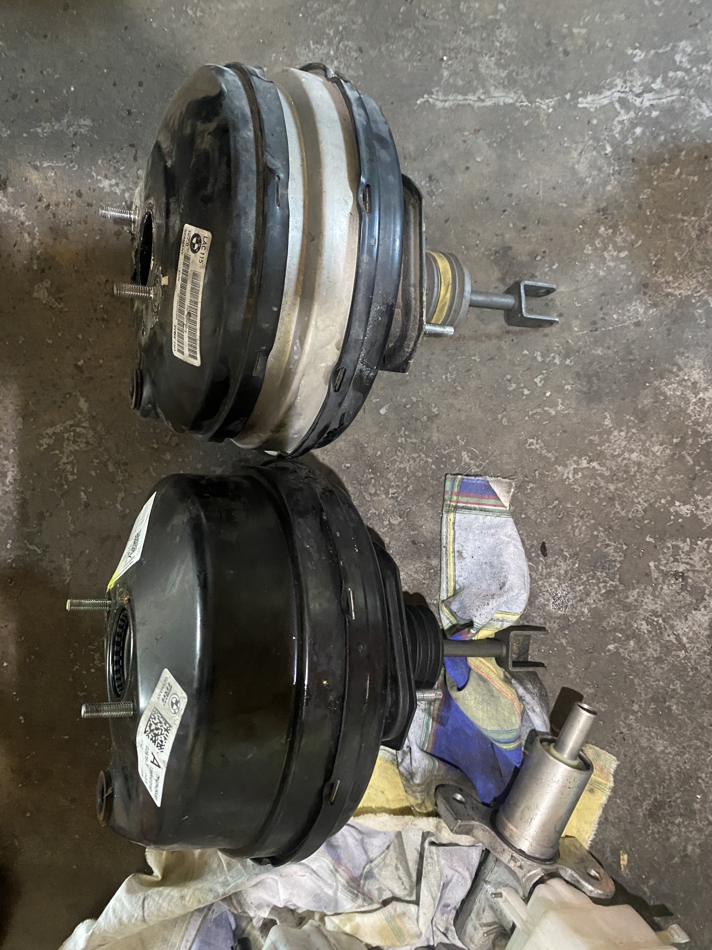

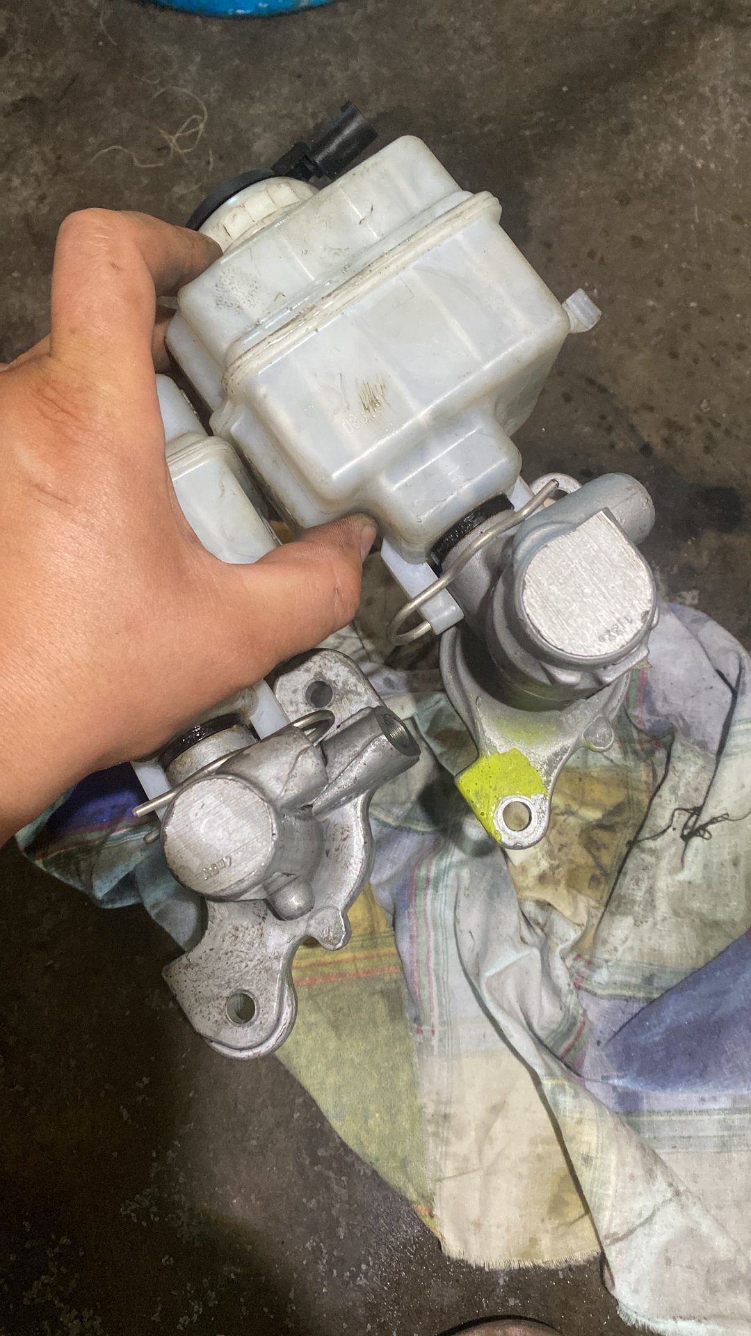

    Когда стоят тормоза от Мки, напрашивается вопрос, а что там происходит с главным тормозным цилиндром. Сравниваем, и там понимаем что вакуумник и цилиндр другой, заказываем комплект от М5-6, я купил за целых 15 евро в сборе с доставкой до дома.
    В итоге получаем вакуумник другой, и цилиндр с большим поршнем внутри, было 22мм, стало 32мм.
    Так как хотел давно поменять всю жидкость в системе на новую, то пришло время совместить всё в одну работу.

    342
    По тормозам и главному цилиндру зачёт.
    Когда меняют суппорта с другими поршнями, меняется и гидравлическое соотношение, --> другой ход, давление на педали, отдача ощущений.
    Кому-то это очевидно, а кто-то делает огромные глаза, и говорит, что педаль стала твёрже - значит тормоза круче)))
    Имхо, просто менять суппорта и не менять главный цилиндр - такое себе мероприятие, т.к. работает это всё в целом, и совсем не так, как инженеры задумывали. А иногда ещё и результат хуже, чем было изначально.

    Заменил вакуумник. Всё собрал, прокачал 1л жидкости через комп.
    Педаль стала очень мягкой, нажимается заметно легче, тормоза стали отзывчивее на лёгкое нажатие.
    Вывод, за вакуумник стоимостью 15 евро на разборках + час работы+литр тормозухи, эффект положительный. Не думал даже что результат будет на столько ощутим в лучшую сторону…

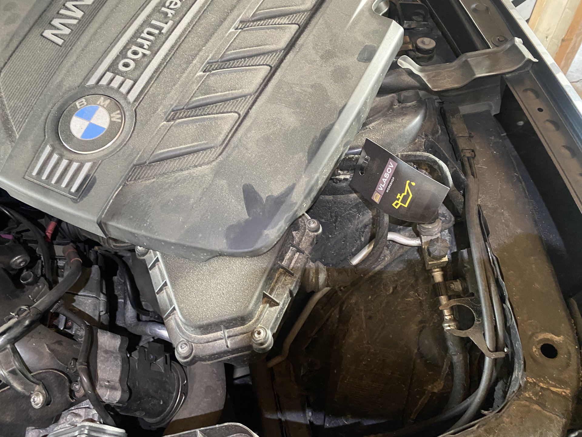

    Уже до Вентспилса добрались таблички
    gutta, nikitaec777 и Владислав нравится это.

    Наверно двигатель как новый ?
  9. Andrey45
    Ты смог попасть на замену масла к Власову!? Долго ждал очереди?
  10. nikitaec777
    3,659
    749
    Скорее это человек к Андрею приехал, несмог дождаться замены масла у Власова, там не так звезды стояли в тот день ;)

    Негатив к Александру потому, что не могли попасть на замену масла, как вам хотелось или там другой вопрос? Отношение к клиенту или там вопросы по качеству?
  12. Andrey45
    Да всё нормально по отношению к Александру. Чисто поржать. Странно выглядит бирка от Vlasov в подкапотном у AxiLe. Не находишь?

  15. AxiLe
    9,245
    1,433
    Это машина с Риги приехала на ремонт. Не могли попасть на ремонт 20 минутный, долго видимо ждать очередь к Блогеру.
