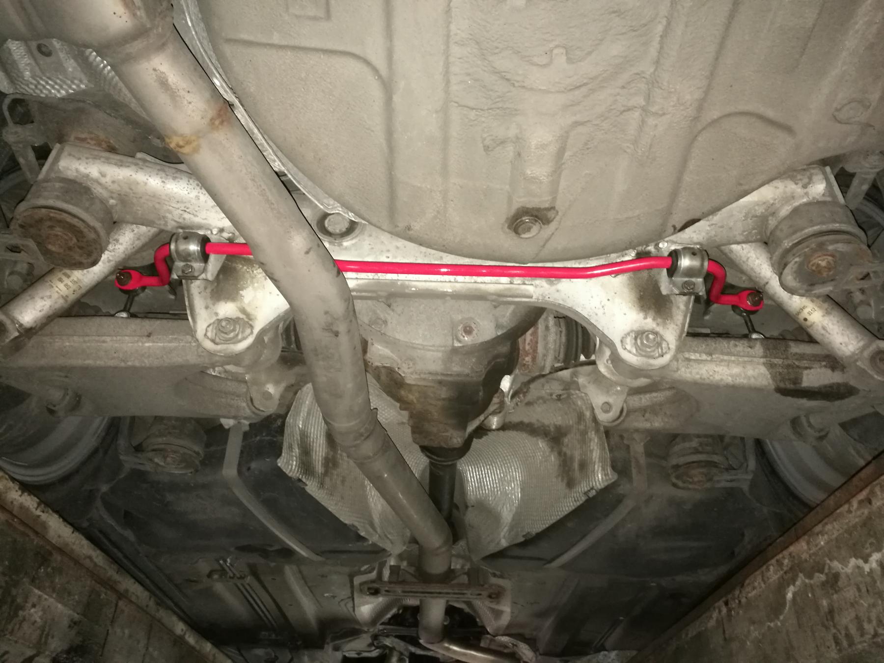

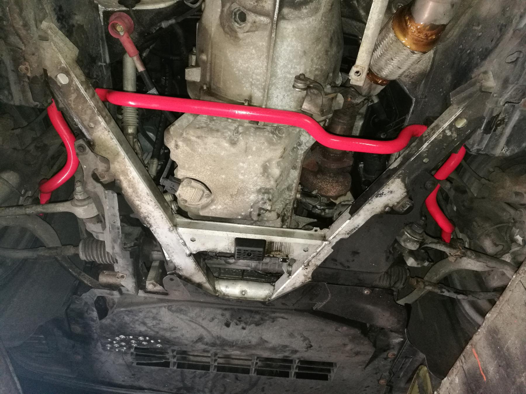

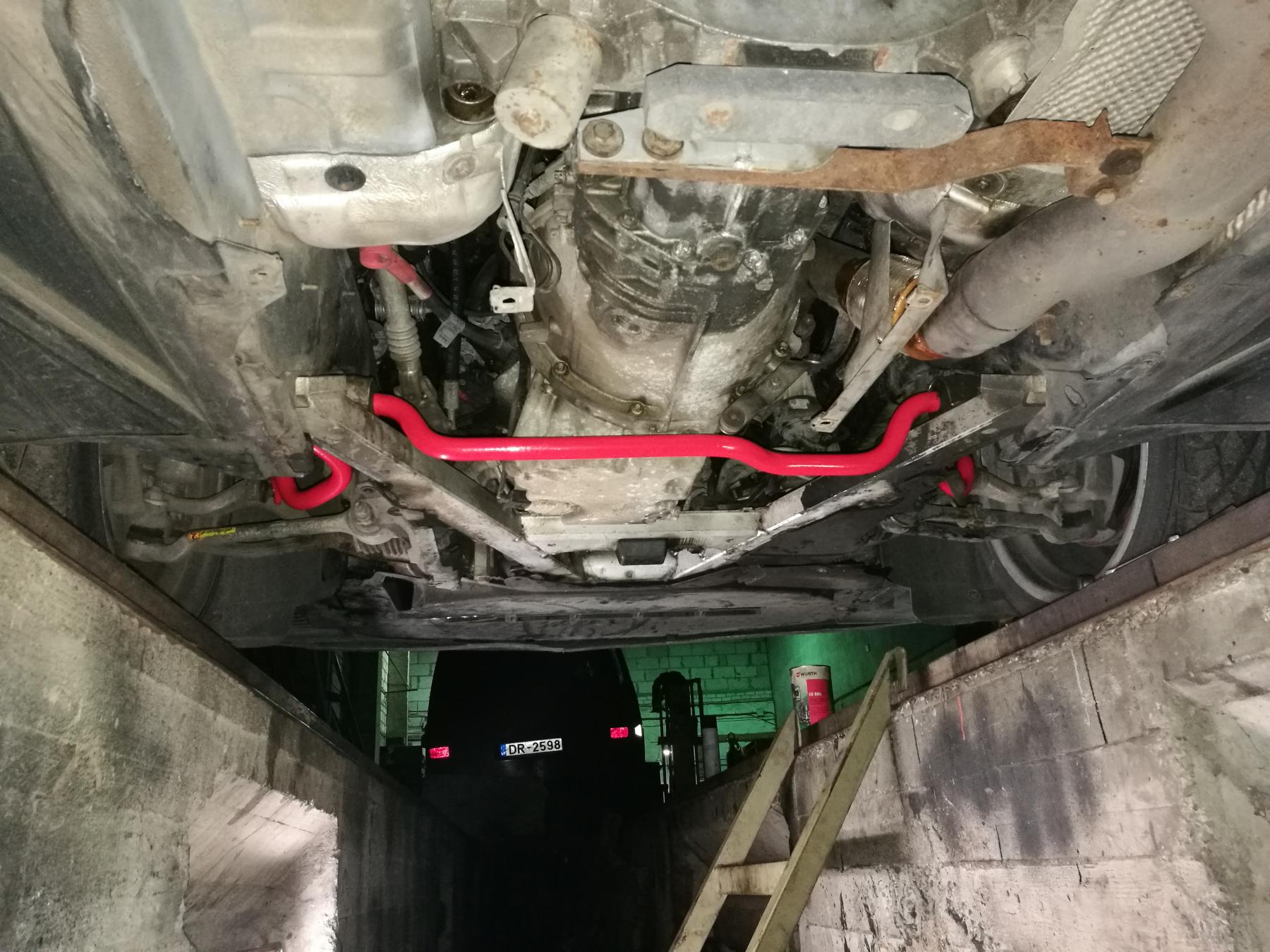

    Давно ничего не писал , да и особо нечего т.к. машина большинство времени стоит а на зимний сезон вообще сданы номера и спрятана в гараж . Но все же всякие мелочи делаются .
    По случаю приобрел толстые стабилизаторы , передни 24мм , задний 15 мм . У меня в стоке стояли 23мм перед и 13мм зад . Вчера нашел время чтобы их поставить . Процесс установки описывать не буду могу сказать одно , если задний поставить занимает минут 20 , то чтобы вытащить передний надо чуток повозиться . И ещё если для обычных стабиков резинки продаются в любом магазине запчастей то для толстых только оригинал . Об изменения в управляемости сказать нечего т.к. с переезда по територии из гаража в гараж не смог оценить .

    Я везде и нигде :)
    зачем эта приспособа нужна ???

    Для того чтобы улучшить управляемость и снизить крены в поворотах .
