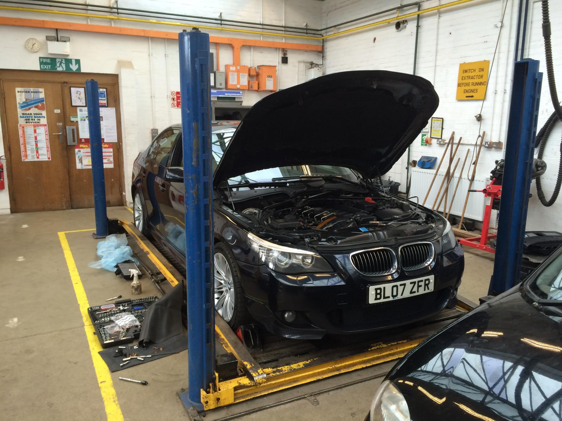

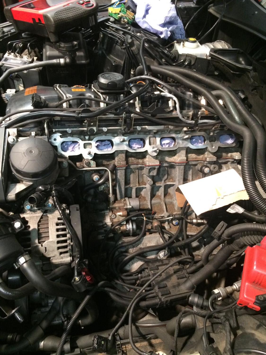

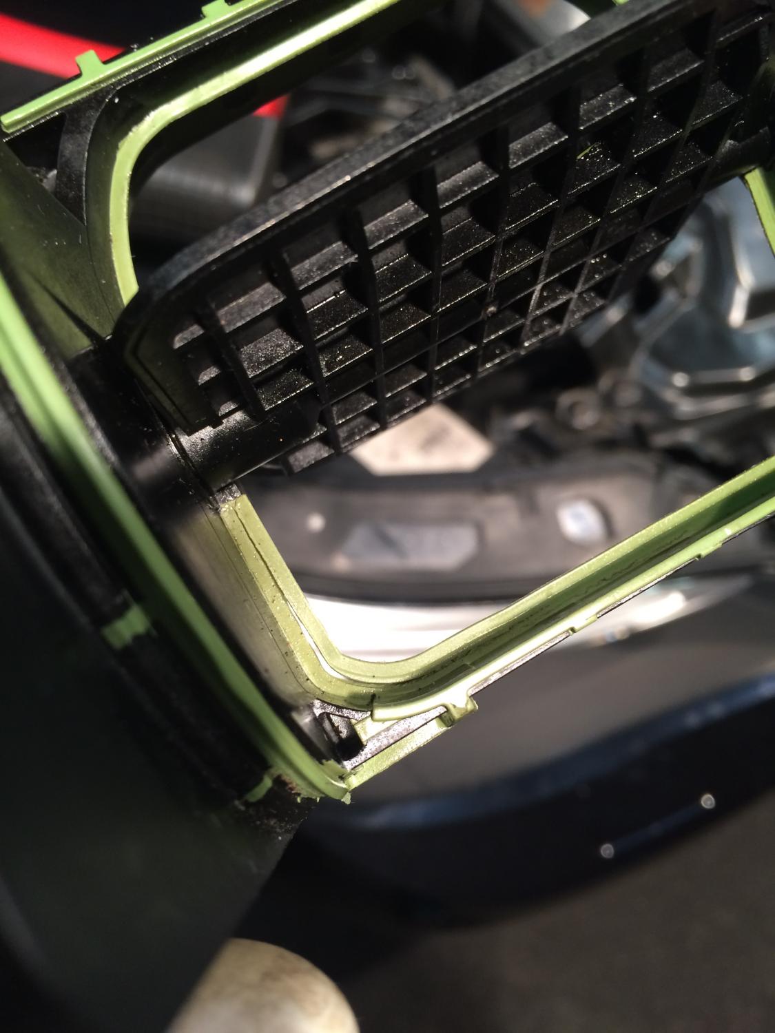

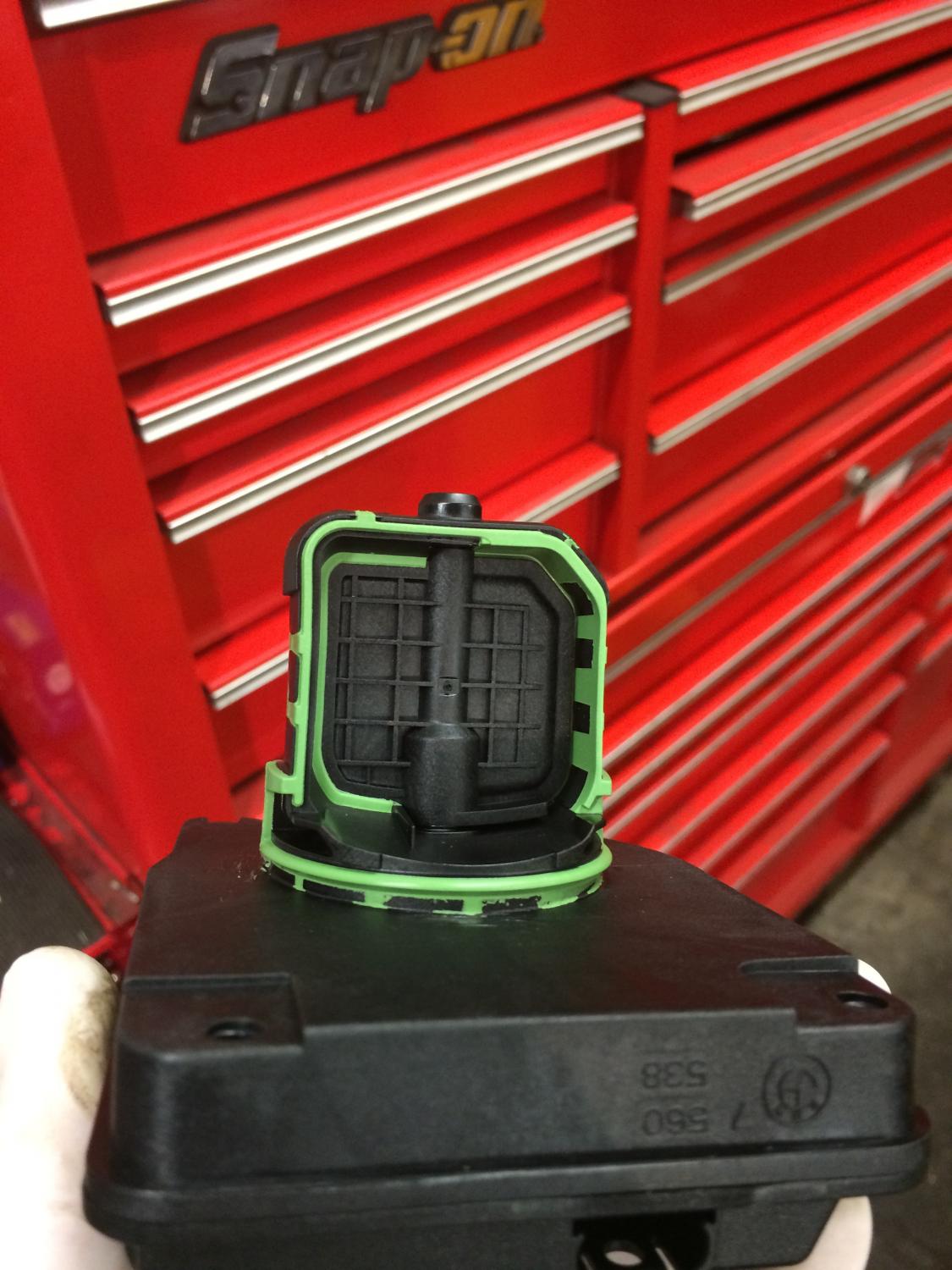

    Делать нечего, скучно, решил глянуть четам внутри, две неактивные ошибки в системе P2187 и Р2189 говорили о богатой смеси, так как форсунки были новые, начал искать подсох воздуха, все обсмотрел и решил глянуть верхнию дису, маленький обрыв резиночки дал почву для размышления и решено было сдернуть впусной коллектор ,что бы добраться до второй маленький дисы. И я нашел то что искал, диса рабочая , но резинки износились и давали подсос. Впускной был помыт спейциальной жидкостью от масла,новая маленькая диса,все резиночки и прокладочки. Больше эти ошибки не появлялись.

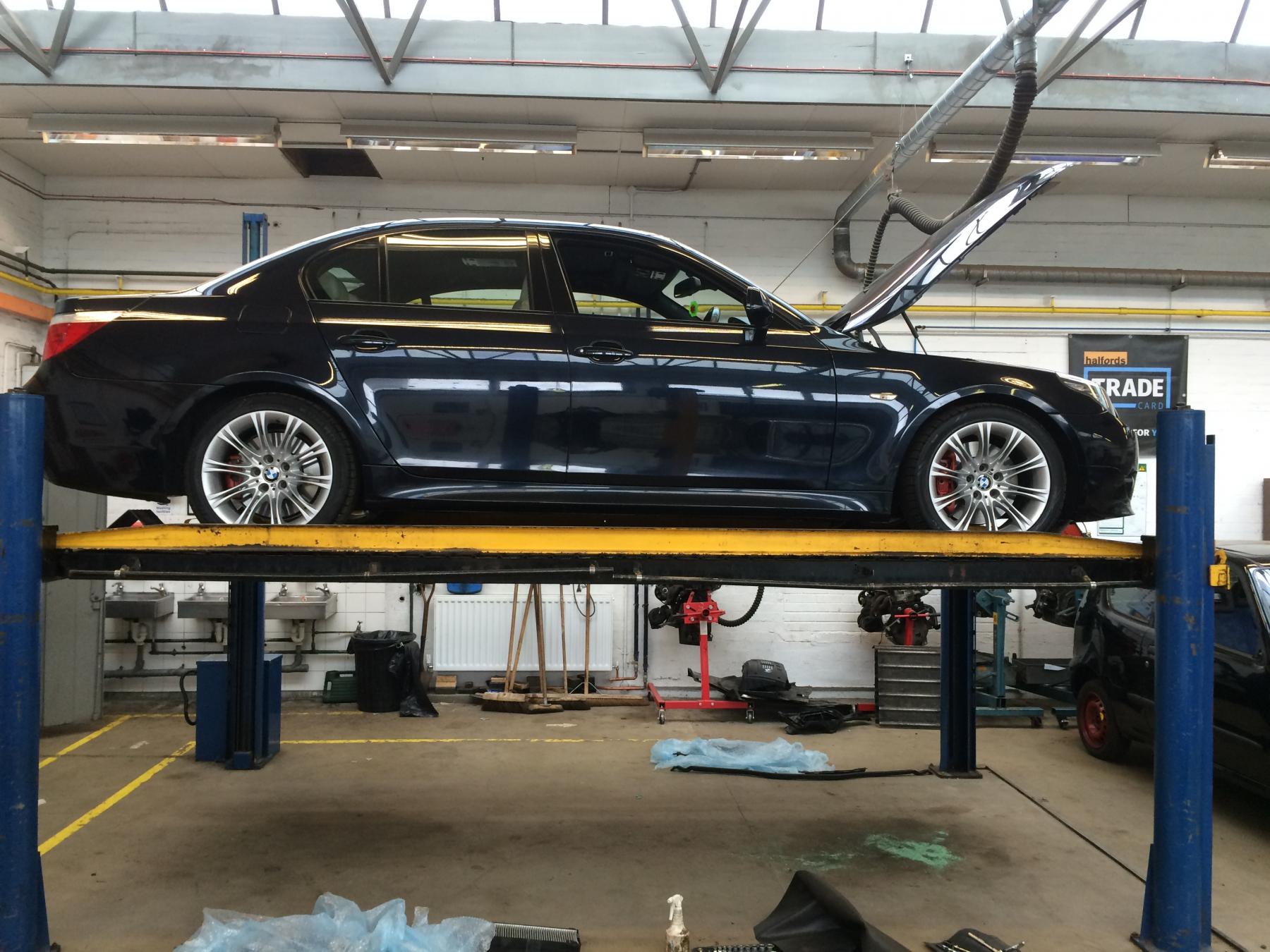

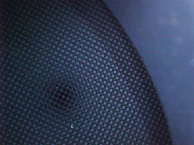

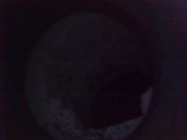

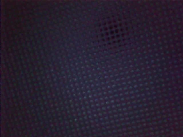

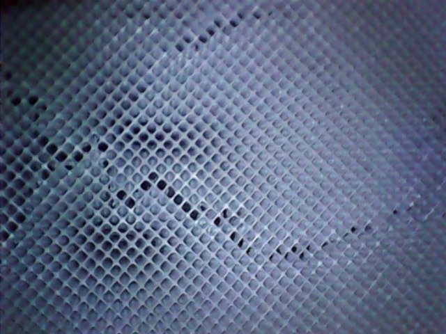

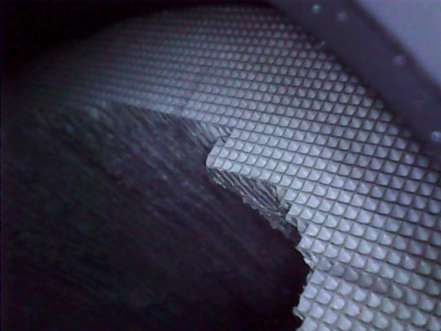

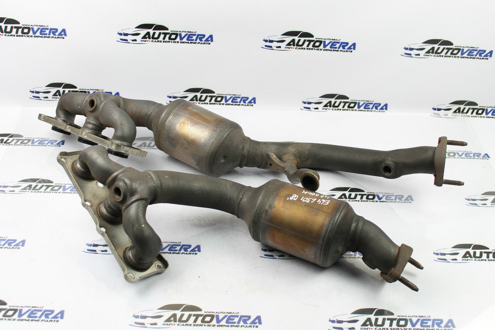

    Казалось бы все позади и можно наслаждатся машиной, но нет.. Чувствовался приятный и чистый впуск , но непрятный громкий выпуск и постоянно нужно был ее крутить,что бы она хоть как то ехала..И в один день на автобане прилетел джекичан (P420 и P430) и сказал чувак твои катализаторы устали, при этом ТО на прошлой недели был пройдет без единого замечания и по газам было все в норме. Стетоскопом нырнул в бездну и увидел там что должен был увидеть.
  11. D3
    В срочном порядке начал искать донора и нашел. Канечно же в Литве , но через ебай. 350е вместе с доставкой и катализаторы в течение недели были у меня. Cвои потом сдал за 100е.Все резиночки,болтики и прокладочки новые. Расход упал на литр, 6-7 по трасе и 9-10 в городе. Расход масла один кравдратик на 1500км. Жарю постоянно.

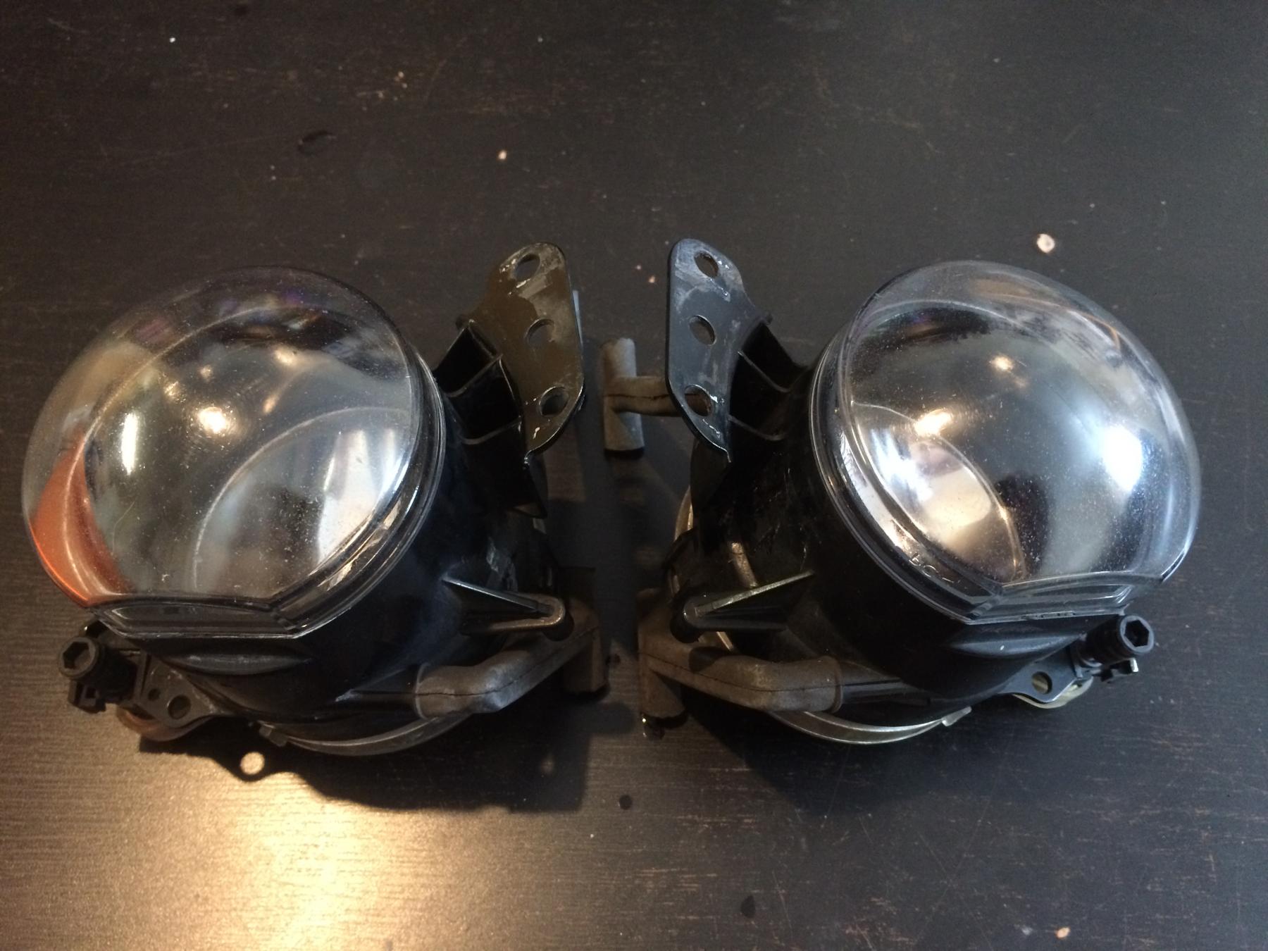

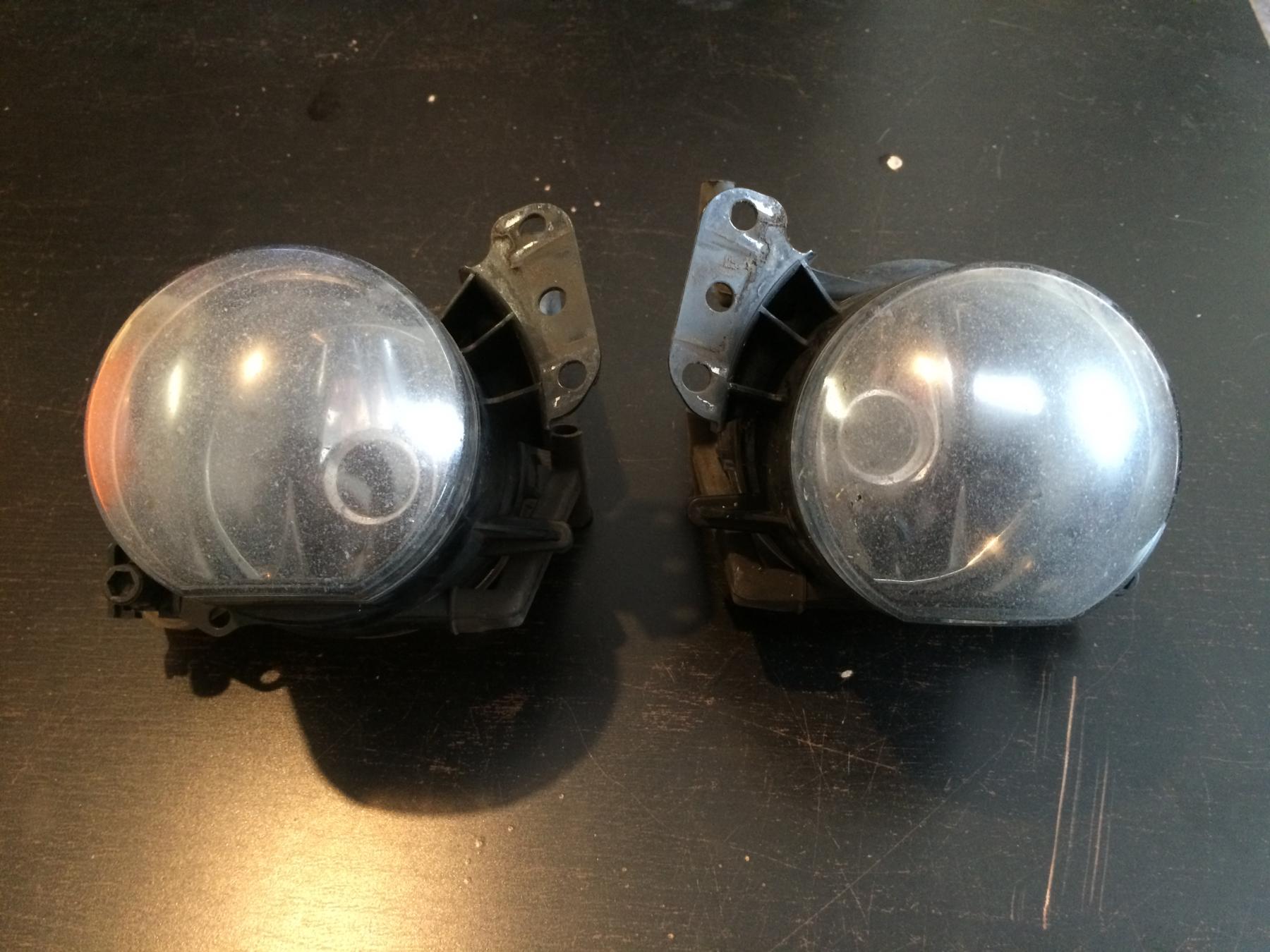

    3 месяца без ошибок, как то даже скучно стало.:green: Решил полирнуть туманки от скуки.
