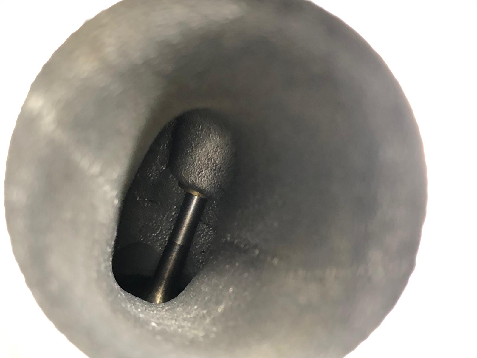

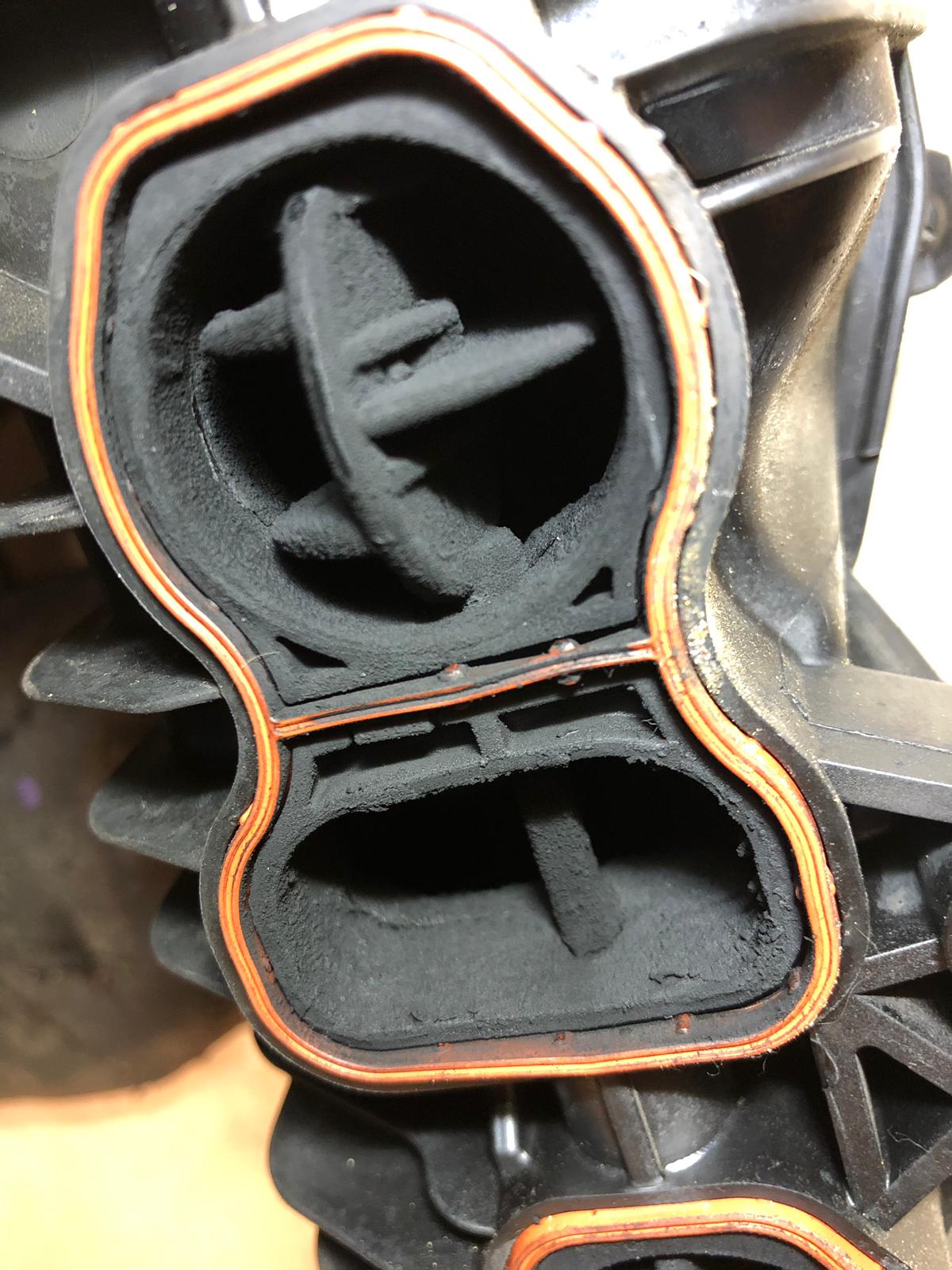

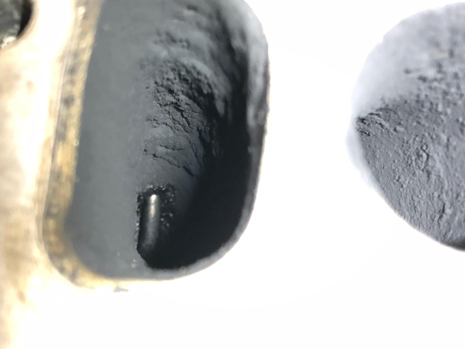

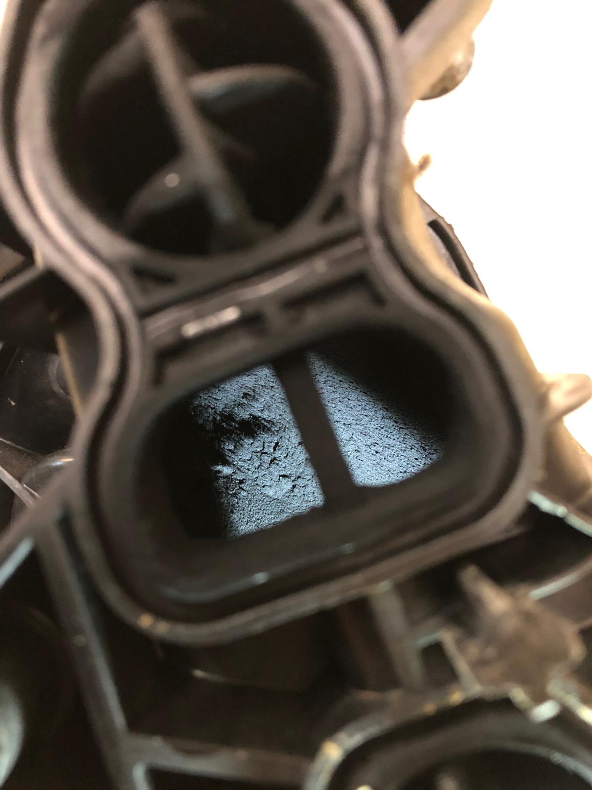

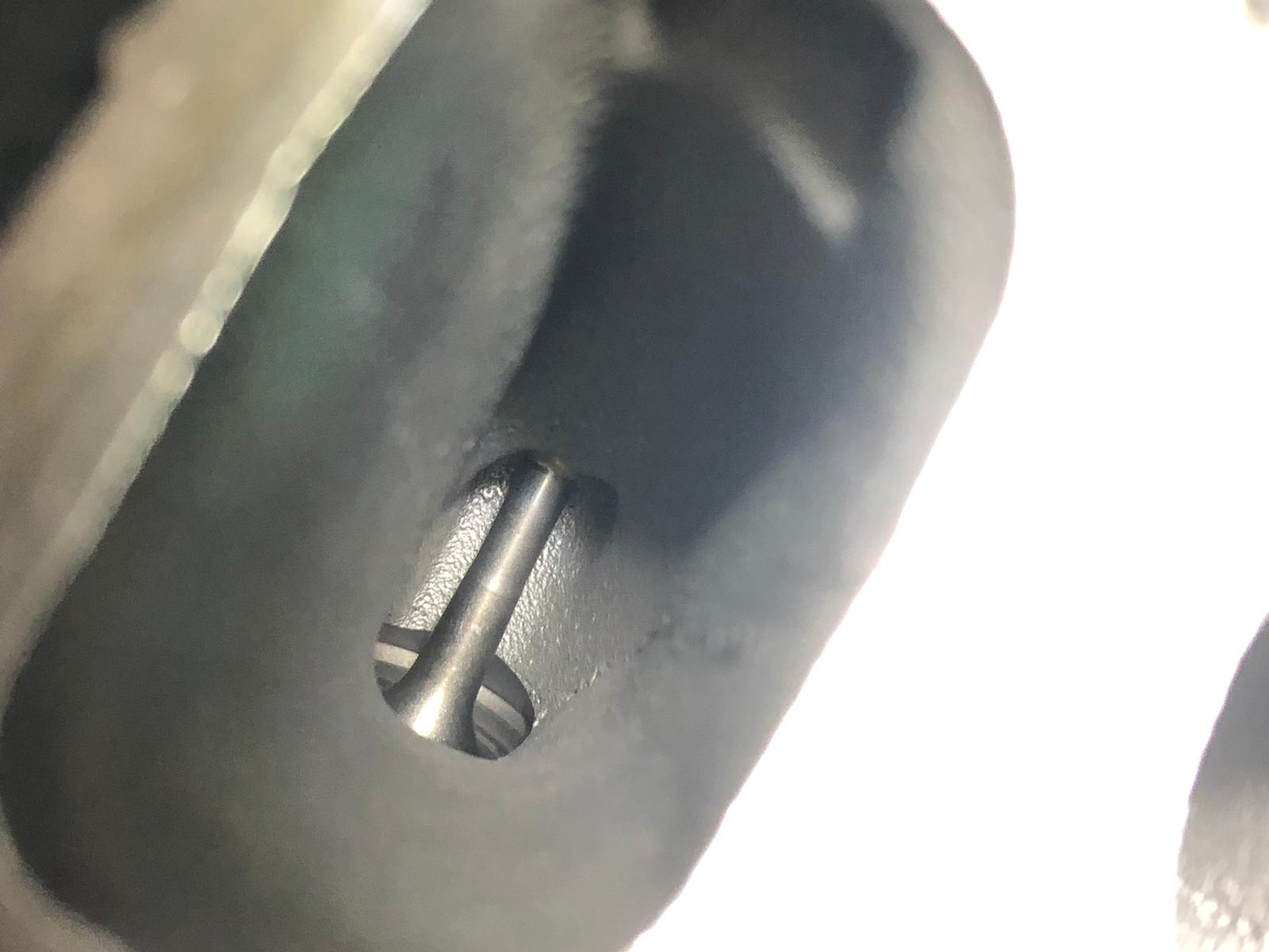

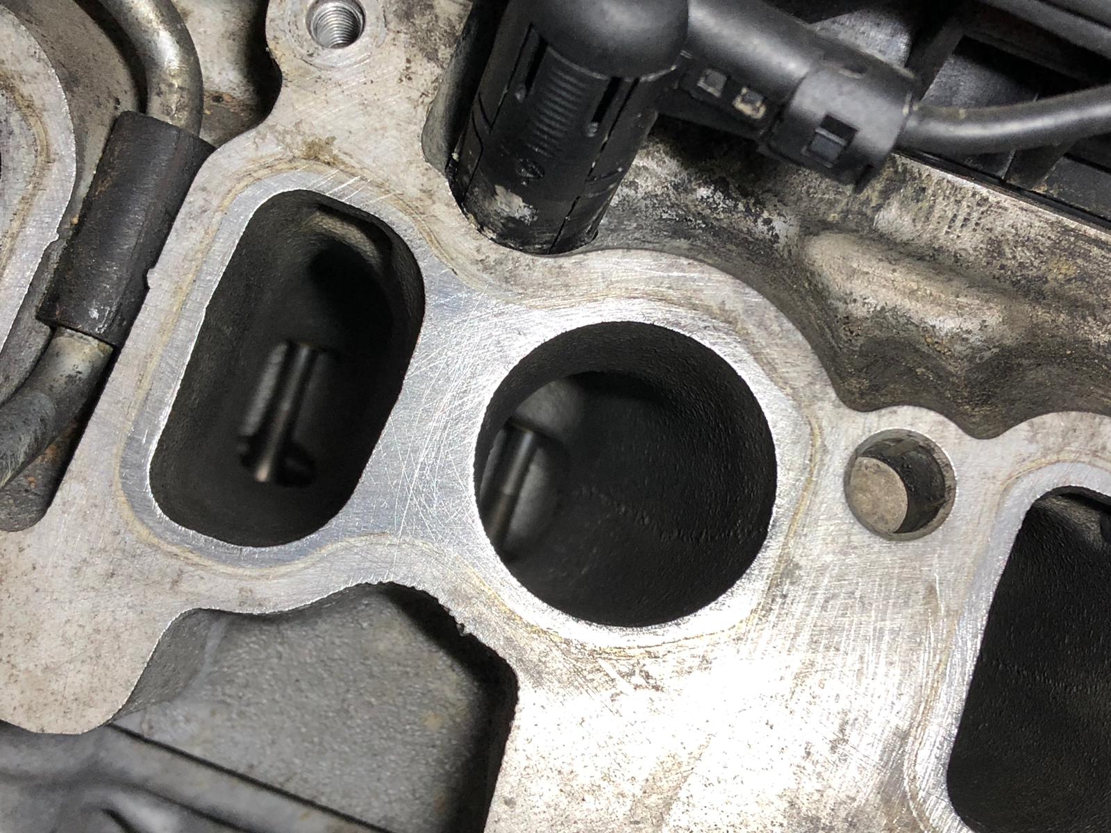

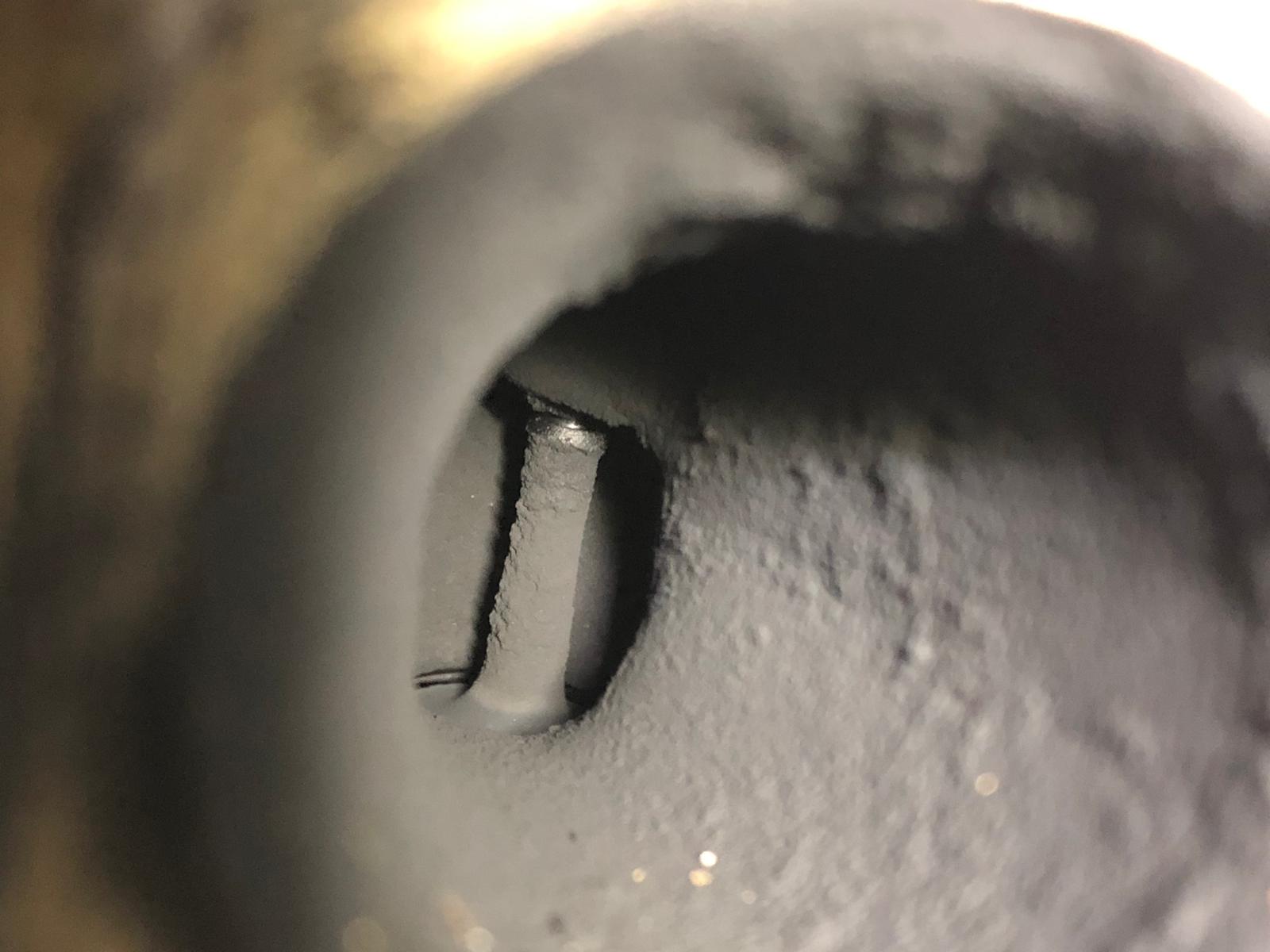

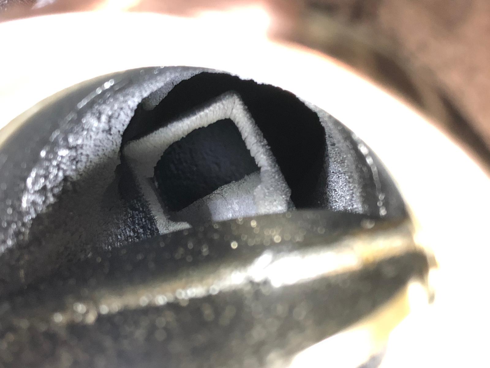

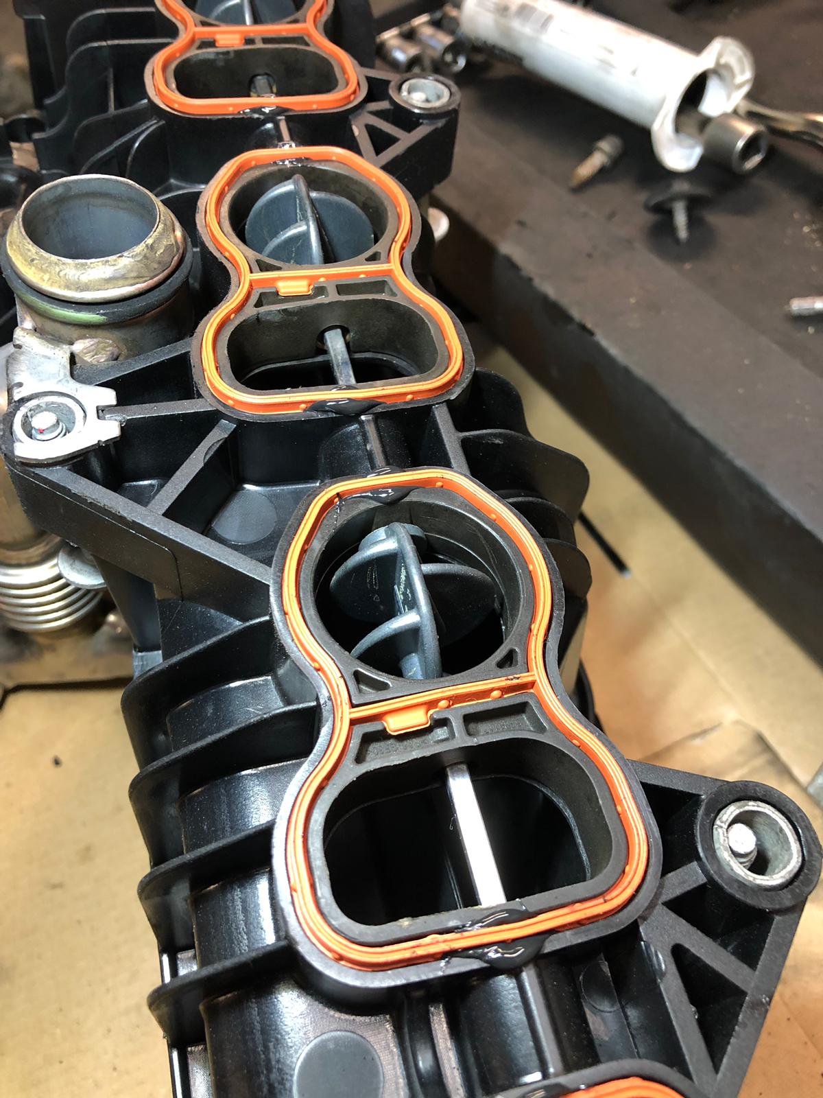

  10. Андрюха*
    Почистили голову и коллектор
  11. Андрюха*

    Сколько?

  15. Андрюха*
    Приемлимо

    Что, это настолько страшно назвать сумму? Или проблема обложатся на весь форум?

    1,849
    378
    Чистка каналов 15-20е за цилиндр,
    Чистка коллектора ультра звуком ~40е
    Снять поставить ~50е
    Прокладки ~25е
    Примерно средние ценники на работу по Риге

    Bmw rezerves dalas
    Что за колхоз клеить прокладки на герметик и плоскость головы 80 шкуркой драть?
  19. AxiLe
    9,245
    1,433
    В конкретно этом случаи забитости как таковой нет.
    Деньги на ветер.
    Можно было ничего вообще не делать. Достаточно снять дросель, посветить, мастер на опыте оценит нужность сей работы, и оставить пару сотен хозяину.
    Правильные ребята отключают ЕГР. И эта шайза при активной езде сама прийдет в состояние близкое к идеалу.
