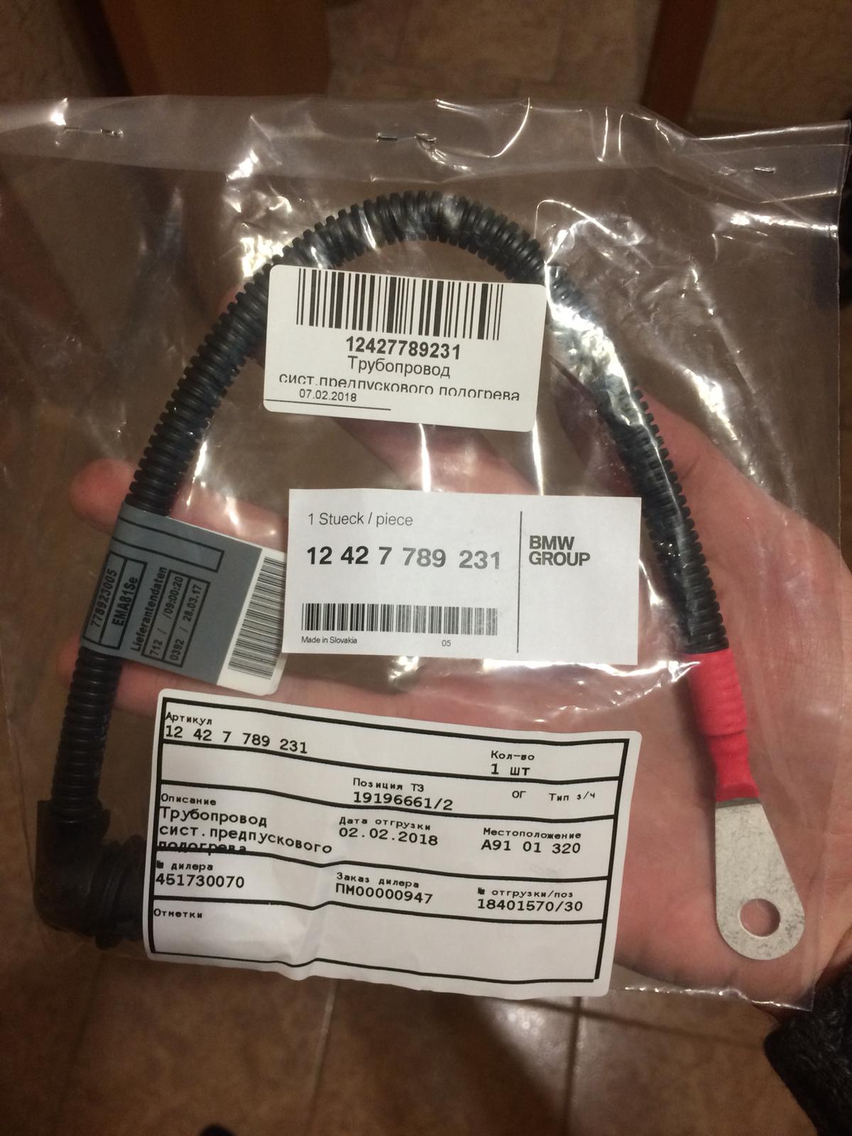

    свечи -- любые
    Блок -- BMW orig
    Кабель -- любой какой есть

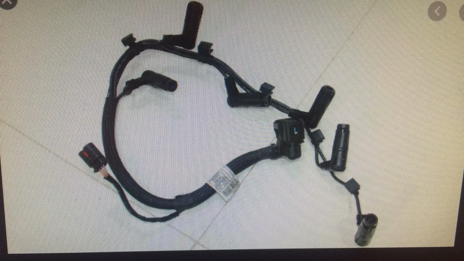

    Какой провод обычно наебывается?

  7. nightracer
    nightracer Свой человек
    13 окт 2008
    3,481
    253
    Программист-механик
    Salaspils
    Первый, которые несет на себе всю нагрузку. Выгорает контакт.
    Второй можно купить новый отдельно?
  8. Андрюха*
    Второй можно купить но только оем и долго ждать. Значит обычно умирает первый?
  9. nightracer
    13 окт 2008
    3,481
    253
    Программист-механик
    Salaspils
    Да.

  12. listerman75
    2,183
    314
    Denso, маде ин Чехия или Словакия, за год сгорели две. Форсунки в порядке, свечи затягивались динамоключом.
  13. AxiLe
    9,245
    1,433
    Свечи не будут гореть если блок свечей оригинальный BMW

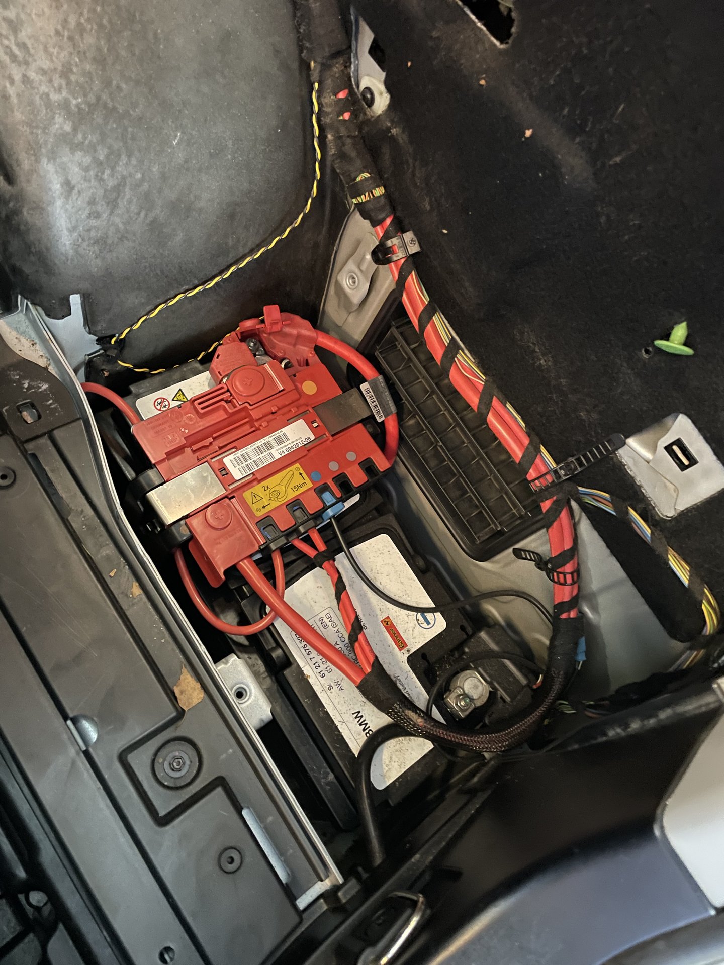

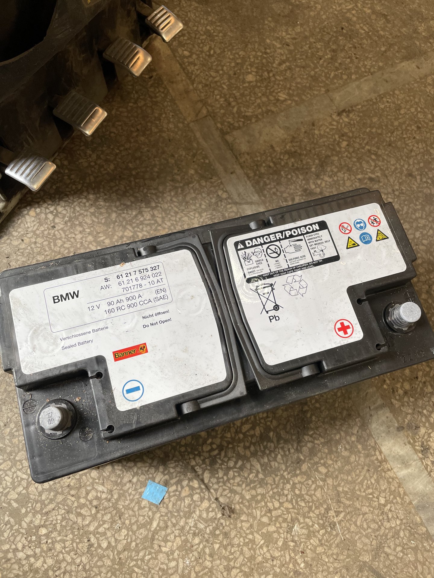

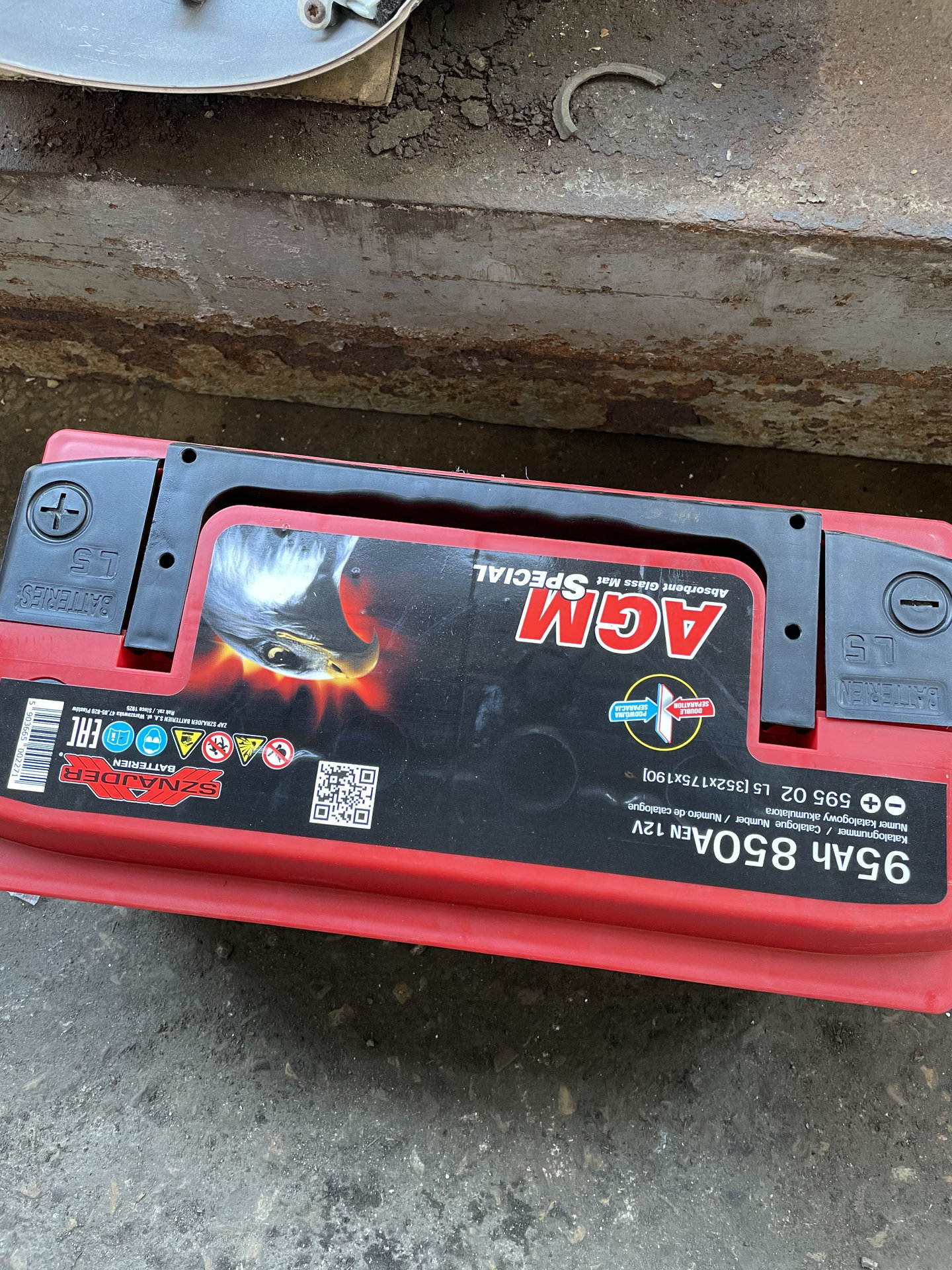

    Поменял еще и акум, поставил АГМ Sznajder, до этого стоял еще заводской(12 лет), прописали все как надо
  18. Андрюха*
    Пробег 251600
  19. Paparazzy
    45,410
    2,477
    А что прописывали? Размер то тот же.
  20. Андрюха*
    Старый 90, новый 95, по фен шую лучше прописать даже если одинаковый размер, потом можно чекнуть когда замена была
