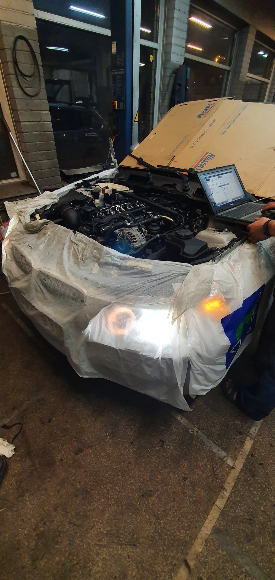

    Поменяны цепи, полный комплект (все оригинал) комплект сцепления, масло, фильтра, дворники.
    Пробег 241480

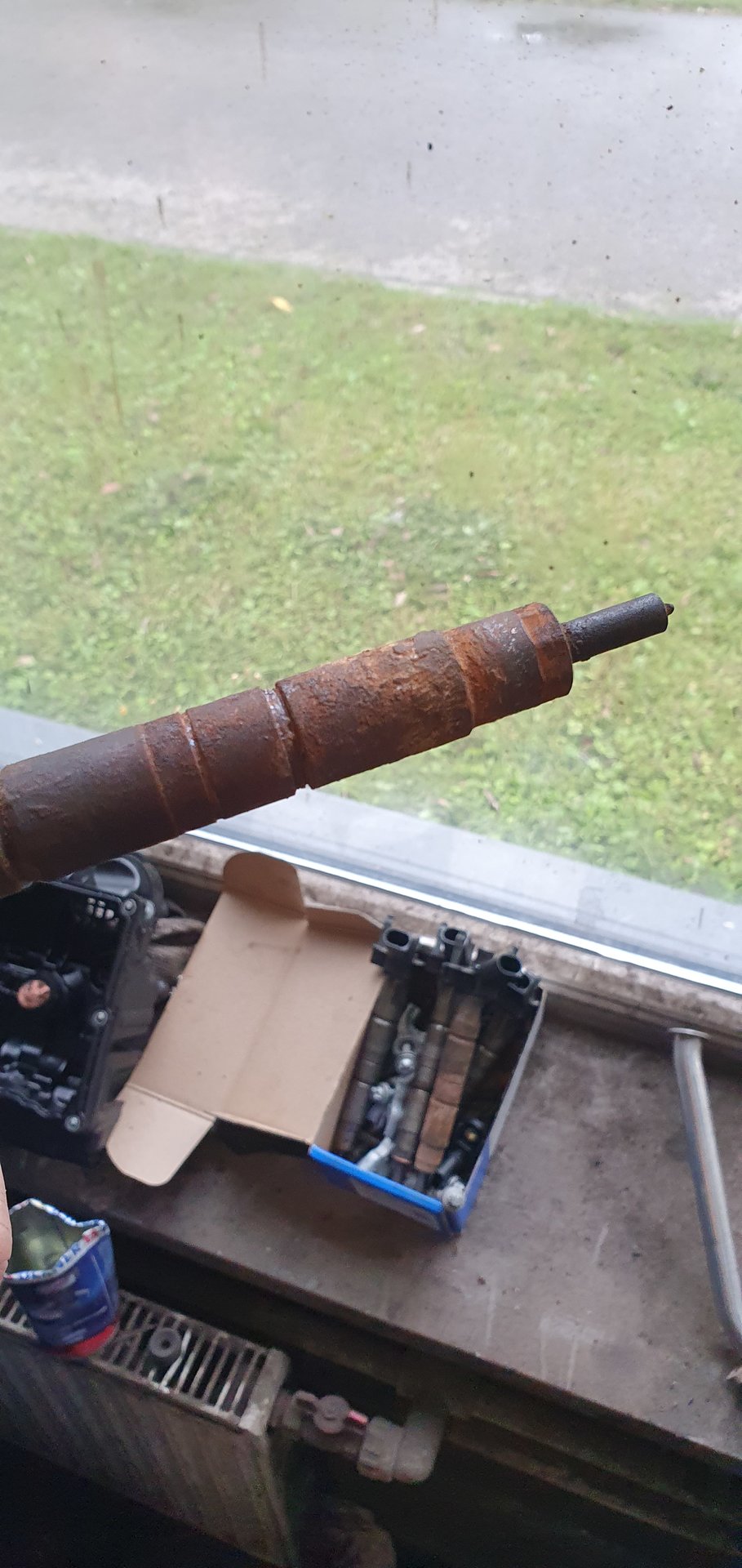

  5. Андрюха*
    На изьятие 2х форсунок (кажется 5 и 6, те что ближе к лобовухе) ушло 3 дня

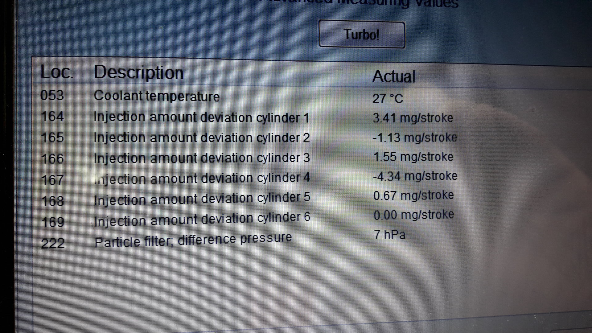

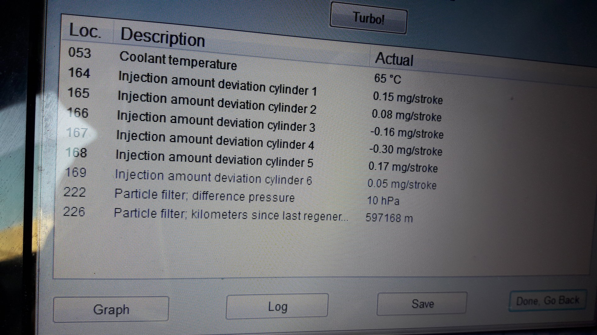

    Если своими словами то кактотак:
    Коррекция "двигает" количество подачи каждого цилиндра дабы тот конкретный цилиндр работал с отдачей равной отдачи остальных цилиндров, т.е. если все форсунки одинакого "дохлые" то и работать они будут одинакого и коррекция будет ~одинаковая и минимальная.
    Имхо, на фоне проделанной работы, цепи, сцепление, дворники... не мешало бы их проверить, и если не менять, то добавить в "to do list".
    Вот пример где 1,2,3,5,6 "родные" с пробегом 240к а 4 новая. Где 4 пытается уменьшить подачу чтоб выровняться до уровня остальных цилиндров, при чем до ее замены в остальных тоже коррекция была меньше.
    И потом все новые.
