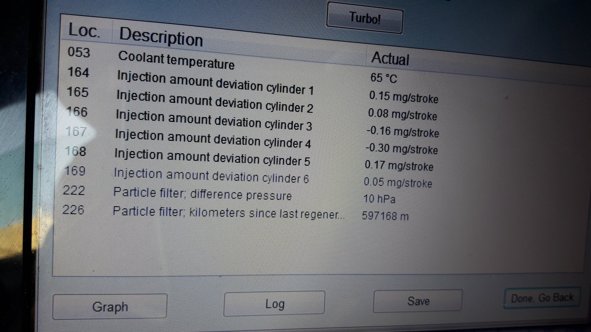

    а экономически это обоснованно?
    Нет, понятно что расход на 0.5 литра меньше будет греть душу. Только вот сколько км надо будет проехать, что бы эти вложения окупились?

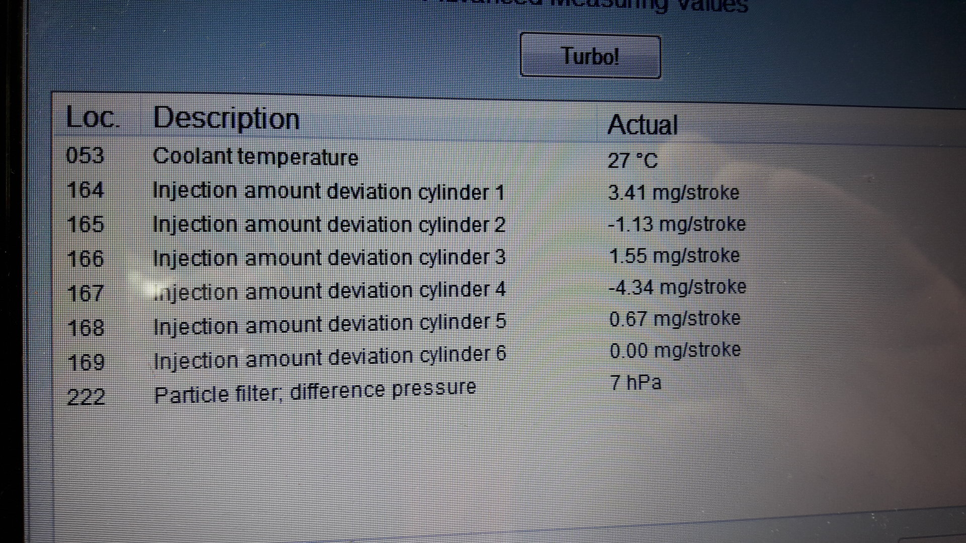

    Экономически это страховка от возможных последующих разрушений вызваных льющей форсункой.
    Другое дело если ездить на ней не собираешься, но опятьже судя по проделаной работе похоже что собирается.
    Зы по расходу смогу сказать позже, но выглядит что больше чем на 0.5
  3. DemAn
    12,241
    1,944
    0.6 - это очень даже хорошо
  4. аndzhi
    аndzhi Свой человек
    18 фев 2009
    2,873
    416
    Литр почти в 2 раза лучше
  5. Paparazzy
    45,423
    Очень хорошо что? Коррекция в принципе не показывает состояние форсунок.
    Тут уже вроде всё на эту тему разжевали софорумники.
