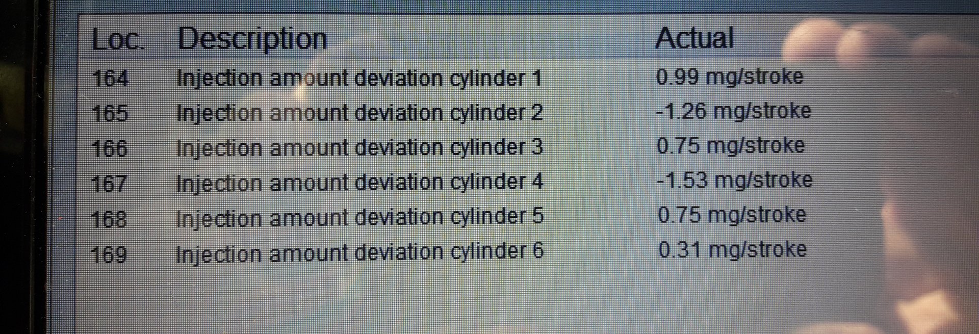

    Я описал конкретно свой случай,
    С заменой одной форсунки и проверкой коррекции специально чтоб показаиь что цифры коррекции не показатель живучести форсунок.
    Далее про расход итд. Опятьде в моем случае все есть ровно так как я описал выше, потому, что мои оказались МЕРТВЫМИ, не смотря на то что коррекция до замены была в разумных пределах.
    Поэтому еще раз утверждаю, определять жувучесть форсунок по показаниям коррекции, вот верх маразма, а ставить одну форсунку, на своей машине, это опыт и эксперимент, который закончился заменой всех на новые.
    Опыт которым я поделился.

    Если показывает большие коррекции - значит точно есть проблема и её надо искать. Если ты называешь это верхом маразма, то тогда согласен :)
  8. аndzhi
    аndzhi Свой человек
    18 фев 2009
    2,873
    416
    В данном случае стоит чтото искать?
  9. DemAn
    12,241
    1,944
    В данном случае это не ясно. Я говорил про БОЛЬШИЕ коррекции.
  10. аndzhi
    аndzhi Свой человек
    18 фев 2009
    2,873
    416
    Так что делать то?
    Ждать пока не станут больше, или упадут до 0.6?
    И где грань между "очень хорошо" - "не понятно" - "есть проблема, надо решать" и "пиздос"?

    Конкретно мне не нравилось то, что иногда стартером крутит дольше чем положено,
    Сейчас, после замены могу сказать что старые были шумные
    Были подозрения что туда ктото уже лазил, например после развалившегося CP4, и подозрения как оказалось подтвердились.
    И конечной причиной проверки стала изредка вылезающая ошибка по давлению в рампе.

    Все верно. Скорее всего старые форсунки стравливали топливо, в рамне не было давления. Пока нужное не наберется, комп не дает команды распылять. Но это когда им софсем плохо.
    Проходил это на Вольво 2.4 D5 моторе. В мороз заводилась очень плохо. На стенд, реставрация всех 5ти. Коррекции на сколько помню были в норме. Не дымила, лишнего не жрала. После ремонта с запуском проблем не было.
    По поводу коррекции. Мотор M57N2. Все 6 форсунок новые. Если не ошибаюсь в 3 цилиндре коррекция доходит до 1.5. Скорее всего что-то еще с мотором. Так что коррекция - косвенныйй признак.
