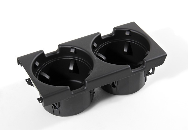

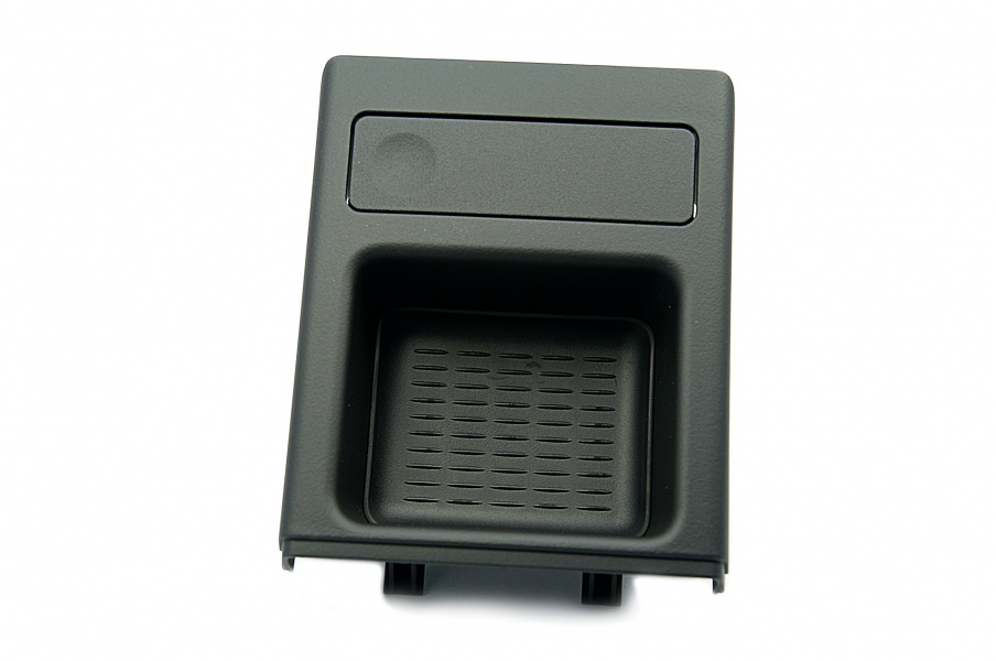

    оем подстаканники становятся без монетницы? всмысле на месте монетницы останется простая полочка которая изначально была
  10. Felix
    Простая ванначка цельная была, сколько помню.
  11. Андрюха*
    значит надо и монетницу

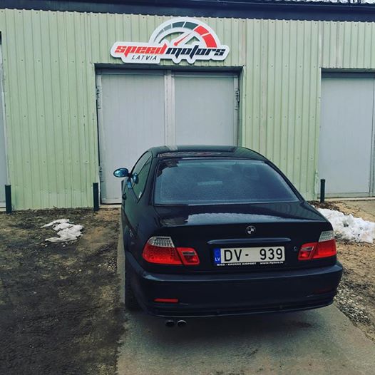

    По части октана... Этот мотор, даже с родной прошивкой, выдаст максимальную мощность на 98ом топливе (если с ним всё в порядке и компрессия не сильно снижена от износа). При этом абсолютно без проблем будет работать и на 95 и на 91, если бы он был у нас :) Только вот мозги однозачно начнут позднить УОЗ, по детонации, снижая в результате мощность. Так вот, при "чип тюнинге", когда углы опережения становятся ещё более "агрессивные", бензин нужен уж точно не 95. Иначе толку от "ремапа" просто не будет.
  15. Андрюха*
    В баке 5л 95 и 30л 98 бензина, на первый взгляд машина стала бодрее на каких то диапазонах, четче откликается на нажатие педали газа, более обьективно скажу когда в баке будет только 98 бензин
  16. Андрюха*
    По поводу чипа - прибавка ощущается до 3х тысяч и после 5, расход не изменился чисто город режим "покажи как она едет" 13.4
  17. ReAL
    1,657
    Доволен?
  18. Андрюха*
    Yes:super:

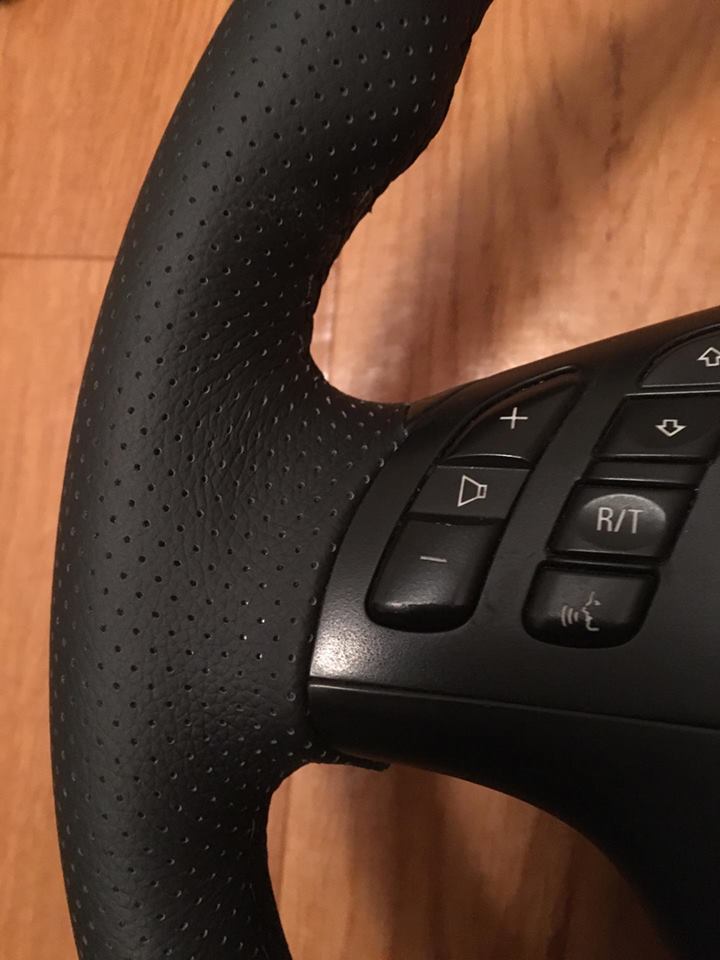

  19. Андрюха*
    ZZ7 постарался :super:
  20. Felix
    На тонком руле странно смотрится. Но перф. кожа - збс. Главное, грязными руками не хватайся :gigi:
