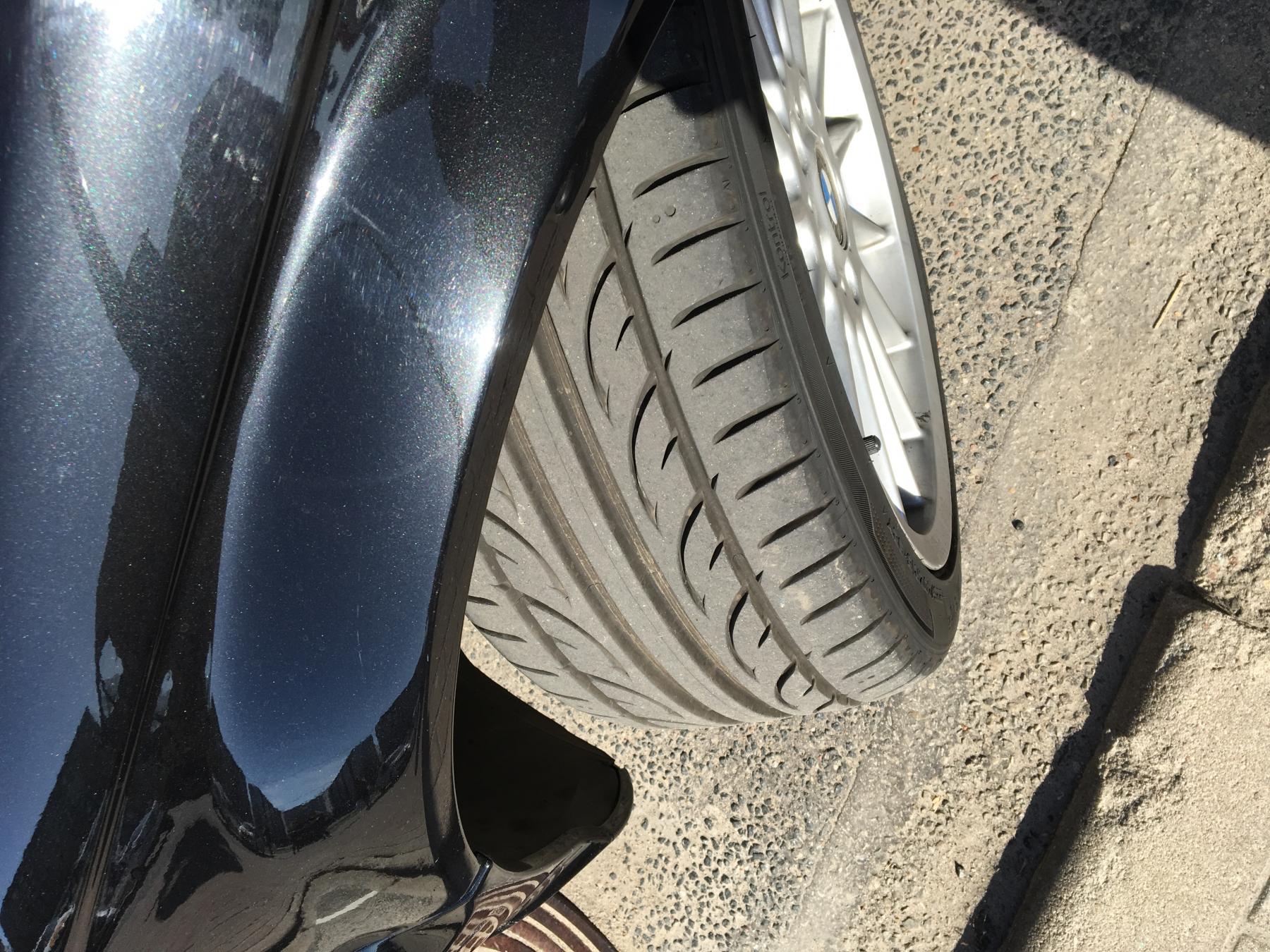

    Спросони не подумал про стойки :gigi:
  3. Андрюха*
    Hankook v12 evo2

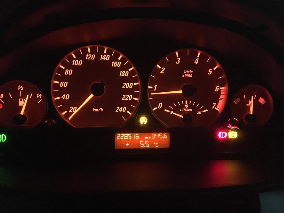

    походу датчик абс сделал кря
  9. Felix
    У меня так светилось, когда блок сдох. Сука, скорость не показывало и дворники криво работали..
  10. Андрюха*
    про дворники не знаю а скорость не показывает да, какой блок?
  11. CaHbOK
    6,528
    Либо задний левый (кажись он за скорость отвечает) датчик, либо сам блок АБС/ДСЦ :bighands:
  12. Paparazzy
    45,423
    да, задний левый.
  13. Андрюха*
    первый раз слышу чтобы сломался абс блок на е46, обычно это на е39 встречается :ivf: посмотрим что скажет диагностика
  14. Felix
    пффффф:gigi: реставрировал, неудачно, типа с гарантией, в итоге поменял. дохнут они иногда. тачка то старая :bighands:
