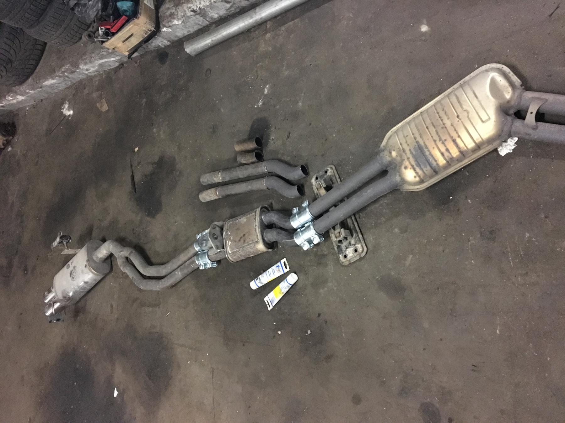

    так вместо резонаторов и всей прочей вырезаемой хери, ставят же какие то бундули, спецобученные, .. иначе звук как с толчка при поносе и ухудшится тяга может (на атмосферниках)
  3. Андрюха*
    Бибас сказал можно так, темболее трубы такой же толщины, ширины и из того же металла, уже не важно ставим обратно живой резонатор
  4. Андрюха*
    В общем вскрыли резонатор, усилили его, все установили - звук огонь:cool::cool: и без металлического лязгания, Bibas делает вещи:super::super:

    Чем и как усилили?давай подробней)
  6. Андрюха*
    Подробностей не знаю, обратись к юзеру Bibas он расскажет что и как детально

    тогда уж "усиливать" родной бундуль, а вместо резонатора ставить икспайп

    Так можно просто от самого выпуска до конца поставить supersprint, так будет совсем толково, но это совсем другой бюджет
  11. Mackie
    1,277
    Икспайп на таком удалении уже не работает и смысла в нем нет.

    Где его лучше ставить? В чем. по звучанию, отличие от Н-пайп?
  16. Mackie
    1,277
    Как можно ближе к коллектору. У заднего бундуля давление пульсаций газов низкое и разницы от h-pipe, x-pipe, y-pipe или просто двух труб уже не будет.
    На маленьком объеме и рядном двигателе, разницы по звучанию, как и по перформансу тоже не будет, т.к ни x-pipe, ни h-pipe не работает. Зачастую x-pipe или h-pipe - конструктивная необходимость (как в случае с выхлопами на м3 е46, например). На больших V-образниках x-pipe в правильном месте даст хрипотцы. С точки зрения перформанса, у x-pipe пиковые значения могут немного вырасти из-за чуть лучшей продувки во всем диапазоне оборотов.

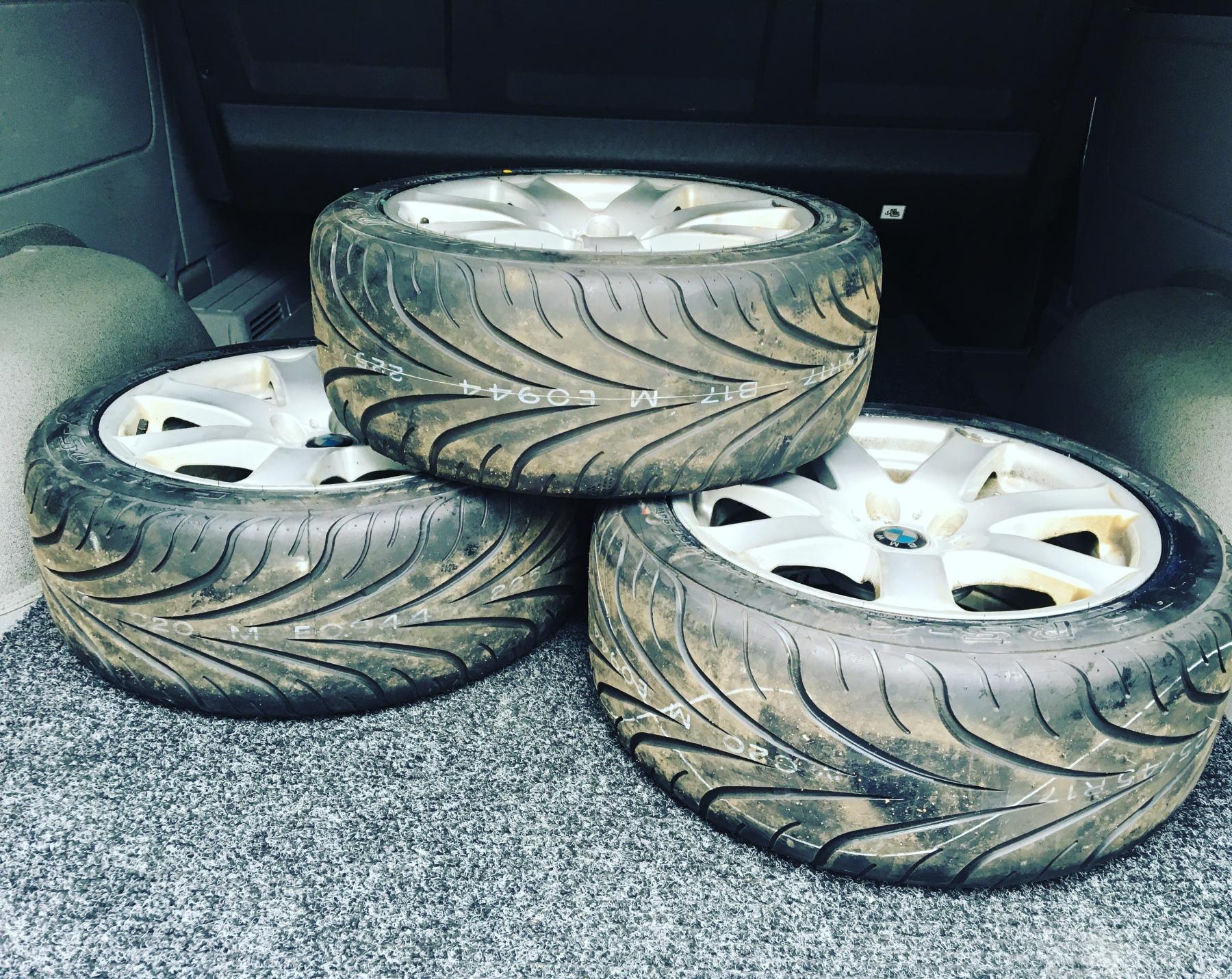

  20. Андрюха*
    Прикупил резину на трек
